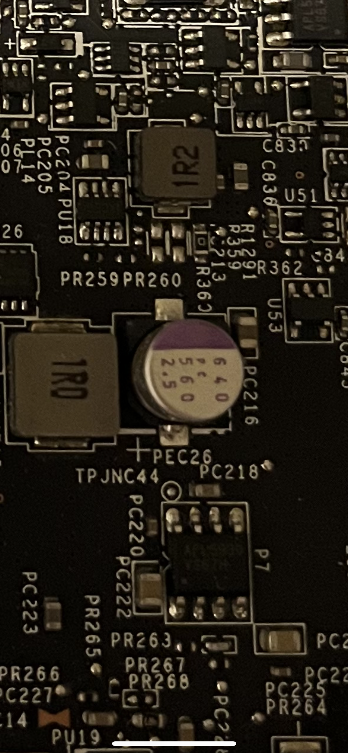

Guten Tag, ich hoffe ihr könnt mir weiterhelfen. Ich finde kein Ersatz im Internet und wüsste Auch nicht wo ich ein Ersatz für den bekommen Könnte. MfG Eugen S
nimm den: https://www.digikey.de/de/products/detail/panasonic-electronic-components/2R5SVPT560M/10660202?

Sry wird nächste mal gemacht. Mein Fluke gibt bei dem Kondensator kein Wert aus

Klaus H. schrieb: > Aber ob Eugen deinen Hinweis verstanden hat? ich befürchte nicht. @Eugen: Du kannst Kondensatoren nicht sinnvoll in der Schaltung messen, dafür müssen die ausgelötet werden. Wenn Du aber soviel Erfahrung hättest, den so spurlos aus- und wieder einzulöten, dann müstest Du nicht fragen wo Du einen neuen her bekommst. Also vermute ich, daß Du Dein 'Fluke' einfach an die Pins gehalten hast und das arme Messgerät die ganze Platine messen musste, die sich natürlich nicht wie ein Kondensator verhält.
Hab’s schon verstanden. Ergibt auch Sinn das die Kondensatoren vorher ausgelöhnter werden müssen. Ich werd die nochmal im ausgelöhteten Zustand messen, wenn ich wieder mal Langeweile hab.
