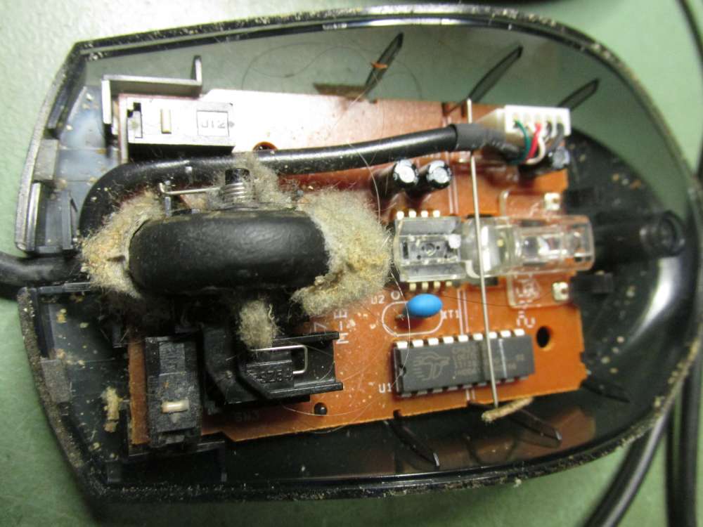

Ja, ob es das wert ist, sich überhaupt mit der Reparatur dieses Gerätes zu befassen, sei dahingestellt. Aber manchmal fehlt einem doch eine Maus und sei sie kabelgebunden. Dann nämlich, wenn die Bluetooth-Apple Maus meldet, daß sie ans Kabel möchte und Apple es fertiggebracht hat, den Lightninganschluß so zu konstruieren, daß man während des Ladens die Maus nicht benutzen kann, weil das Kabel senkrecht auf der Unterseite der Maus steht. Aber genug der Vorrede. Dieses Stück jedenfalls hat sicher seine Schuldigkeit getan, aber ich will trotzdem einen Versuch machen, es wieder zu beleben. Deshalb meine Frage an Euch Experten hier: Gehen die Kontakte kaputt in diesen Dingern? Verdrecken die? Die linke Maustaste ist das einzige, das an dem Ding funktioniert und das läuft ja alles über USB, also kann es ja nur Logik (von Logitec) sein, die da kaputt ist?
Mit "Kontakt" meinst du die Mikroschalter, die zu den Maustasten gehören? Ja, die können verdrecken. Meist kann man das Gehäuse der Schalter vorsichtig öffnen (ist geklipst) und die Kontaktflächen mit Isopropanol und einem Stück Papier als "Schleifpapier" säubern.
Christoph K. schrieb: > Dann nämlich, wenn die Bluetooth-Apple Maus > meldet, daß sie ans Kabel möchte Die bessere Version dieser Maus hatte auf der Unterseite eine Klappe, die man aufmachen konnte, um die beiden eingelegten AA-Zellen auszuwechseln. Die musst man dann halt in einem separaten Ladegerät aufladen, aber irgendwas ist ja immer.
Sebastian R. schrieb: > Mit "Kontakt" meinst du die Mikroschalter, die zu den Maustasten > gehören? > > Ja, die können verdrecken. Meist kann man das Gehäuse der Schalter > vorsichtig öffnen (ist geklipst) und die Kontaktflächen mit Isopropanol > und einem Stück Papier als "Schleifpapier" säubern. Danke. Werd's mal versuchen. Kann man ja mal auslöten. Wo ich schon schon Horror vor habe, ist das richtige Einsetzen der kleinen Federn am Scrollrad. Bei den Plastikteilen kommen einem Lego- oder Minecraft-Kenntnisse sicher zugute. Gibt's irgendwo Explosionszeichnungen diese Mäuse?
Christoph K. schrieb: > Kann man ja mal auslöten Musst du nicht einmal. Die bekommt man erfahrungsgemäß auch eingelötet auf und wieder zu. Nur keine Halteklammern abbrechen!
Sebastian R. schrieb: > Christoph K. schrieb: >> Kann man ja mal auslöten > > Musst du nicht einmal. Die bekommt man erfahrungsgemäß auch eingelötet > auf und wieder zu. Nur keine Halteklammern abbrechen! Na ja, ausgelötet geht doch besser, erst recht, wenn man die kleine Wippfeder wieder einsetzen muß. Kontakt geht zwar, aber Funktionalitt noch nicht wieder da. rechte Maustaste beht nicht.

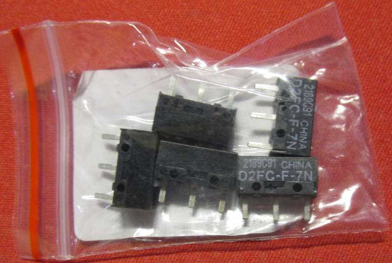

Christoph K. schrieb: >> Meist kann man das Gehäuse der Schalter >> vorsichtig öffnen (ist geklipst) und die Kontaktflächen mit Isopropanol >> und einem Stück Papier als "Schleifpapier" säubern. > Danke. Werd's mal versuchen. Kann man ja mal auslöten. Die Taster bekommt man günstig zu kaufen, wenn schon auslöten angedacht ist. Christoph K. schrieb: > Wo ich schon > schon Horror vor habe, ist das richtige Einsetzen der kleinen Federn am > Scrollrad. Mir ist das gelungen, und das, obwohl ich es mir vor dem Zerlegen nicht sorgfältig angesehen hatte. > Gibt's irgendwo Explosionszeichnungen diese Mäuse? Weitere Wünsche? Christoph K. schrieb: > Kontakt geht zwar, aber Funktionalitt > noch nicht wieder da. rechte Maustaste beht nicht. Text mal vor dem Absenden sorgfältig anschauen war nicht drin? Ich habe selbst eine Logitech, die nach Wechsel des Tasters nicht ordentlich spielt. Als Erklärung kann ich mir nur vorstellen, dass der Kunststoff verzogen ist, offensichtliche Schäden sind nicht erkennbar. Aber eben eine , bei anderen hat das geklappt.
Resumee: obwohl alle 3 Kontakte jetzt auf Betätigung hin schließen, funktionieren rechte Maustaste und Scrollrad in der Gesamtfunktion nicht. Wohl doch in den gelben Sack.

Hast du auf die Farben der Taster geachtet, da gibts weisse und rote, der eine Öffner der andere Schliesser. Mag aber sein, dass das jeder Hersteller macht, wie ers will.
