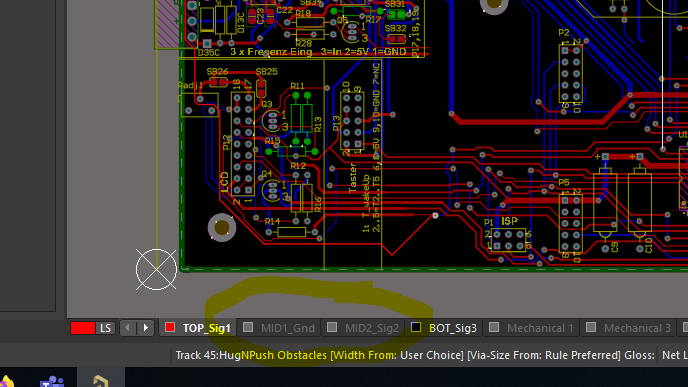

Hi Leute,
wie der Titel schon sagt, habe ich eine 2 lagige Platine
designt, mein Chef will das PCB nun kleiner haben und
ich habe mich entschlossen auf 4-lagig zu wechseln.
Gesagt getan, im Layer-Stack-Manager 2 innere Layer hinzugefügt
die werden auch angezeigt,
ABER
wenn ich auf denen routen will, erscheinen die ausgegraut und
mein track ist auf TOP oder BOT ...
Was ist denn da los?

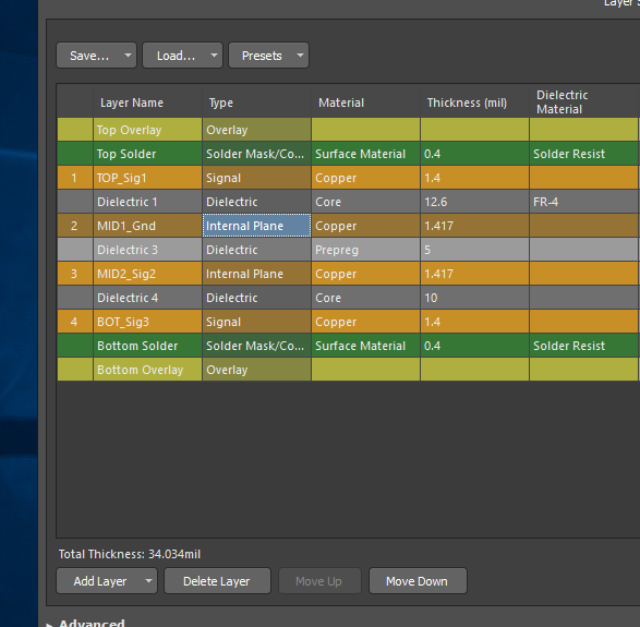

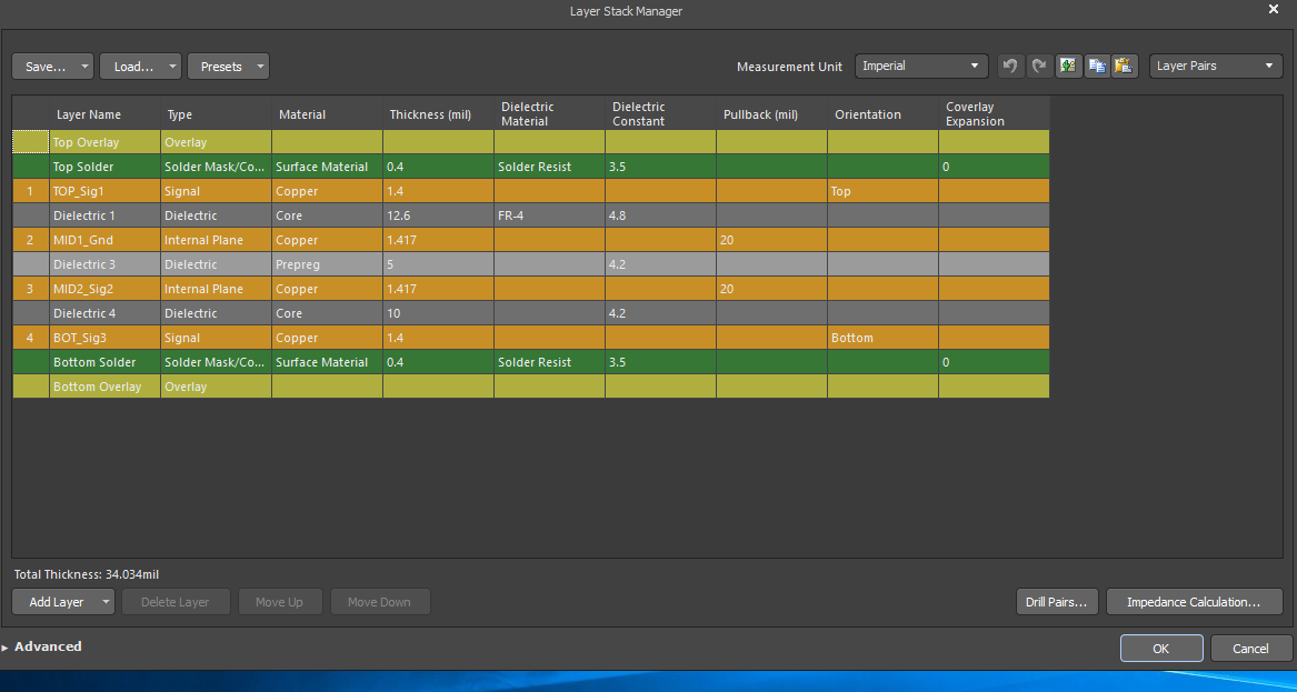

Gut, Bilder Diagramme und Zeichnungen sind die Sprache des ..
(da hier ehh zu viel gesabbelt wird xDD)
Hier nochmal 2 screenshots zur Problemak & als 3 der Layer stack
Grüsse, Georg

Also ich verwende Altium Designer 18.4

von Georg (alphageorg)
Florian L. schrieb:
> Nicht als Pläne sondern als Routing layer anlegen.
Danke für Deine Anwort, aber da stehe ich auf dem Schlauch,
gut der will aus irgend einem Grund da keine tracks verlegen.
Also in meinem screenshot vom Layer Stack Manager
sind die beiden inneren Layer als "Internal Plane" angelegt.
Ich kann aber nach Doppelklick auf das Feld den Type nicht
ändern ... siehe screenshot

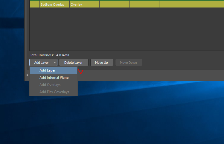

von Florian L. (muut) Benutzerseite
Also von Plane auf Signal.
Delete Layer und dann Add layer Signal probieren?

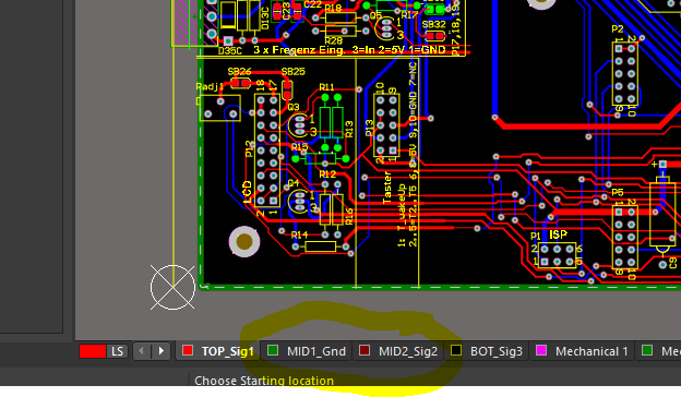

Bingo & Danke!
Purzel H. schrieb:
> Normalerweise verwendet man bei 4 lagigen PCBs die internen Lagen als
> Planes fuer die Speisung, und nicht als Routing Lagen.
> Ich verwende jeweils die obere innere Plane fuer GND, und die untere
> Innere fuer Vcc.
Habe es bei mir jetzt umgesetzt mit folgender Lagenanordnung:
TOP  - Signal Layer 1(füllen mit Masse)
MID1 - GND-Layer
MID2 - Signal Layer 2 (füllen mit Masse)
BOT  - Signal Layer 3 (füllen mit Masse)
Die Vcc habe ich geroutet, da nur geringe Ströme fliessen,
ansonsten wäre vielleicht ein Layer mit Vcc sinnvoll gewesen.
Also im Ergebnis eine 4-lagige THT-Platine ... das ist eher
ungewöhlich vermute ich.
In meinem Fall motiviert durch vorhandenes THT-Sortiment
und billige China-Platinen (da jucken mich die 4-Lagen nicht)
