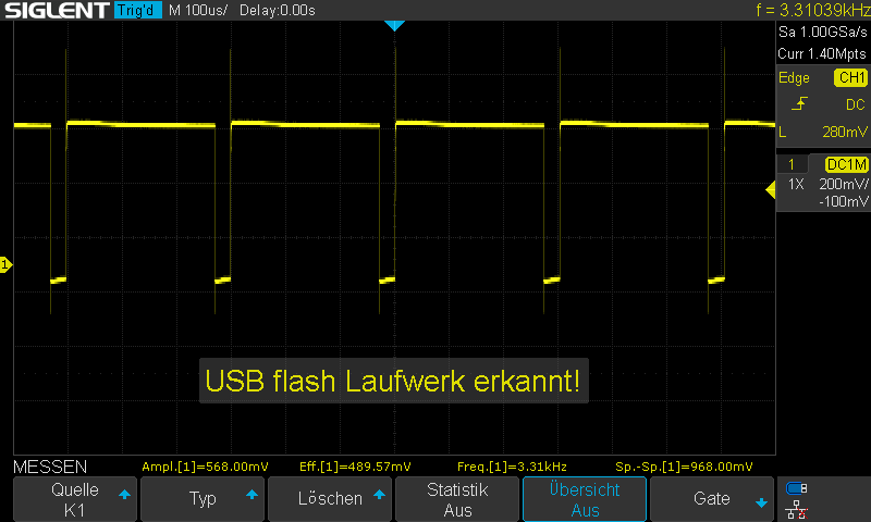

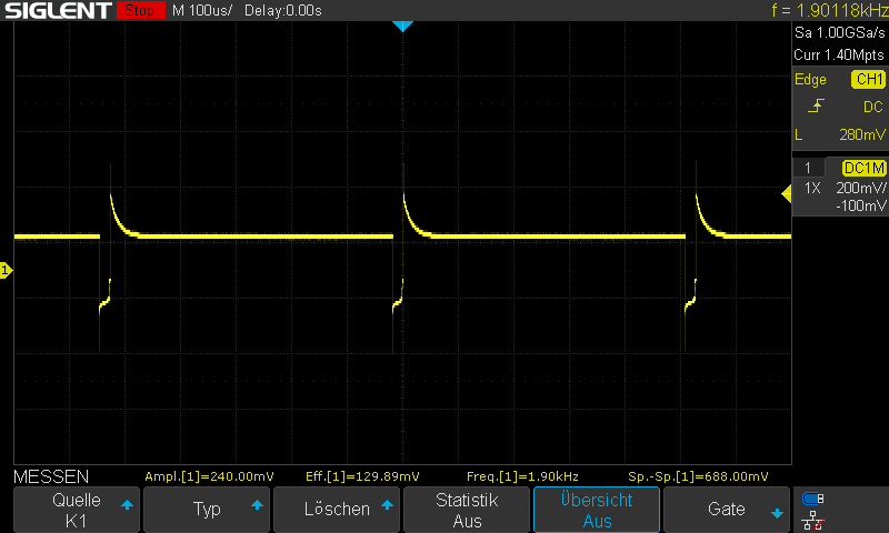

ich hätte da ein kleines Problemchen. Und zwar hab ich ein nh astabile
Kippstufe mit einen 555 und einem Buzzer aufgebaut. Soweit so gut,
funktioniert auch. Bis auf das Problem, dass sobald der Buzzer
angeschlossen ist, die Frequenz "einbricht".
Soll sind 3kHz, bekomme am OUT vom 555 auch etwa 3kHz. Hänge ich nun den
Buzzer dran, hab ich nur ~1,9kHz... Screenshot vom Oszi ist angehangen.
Woran liegt das? Wie kann ich das beheben?

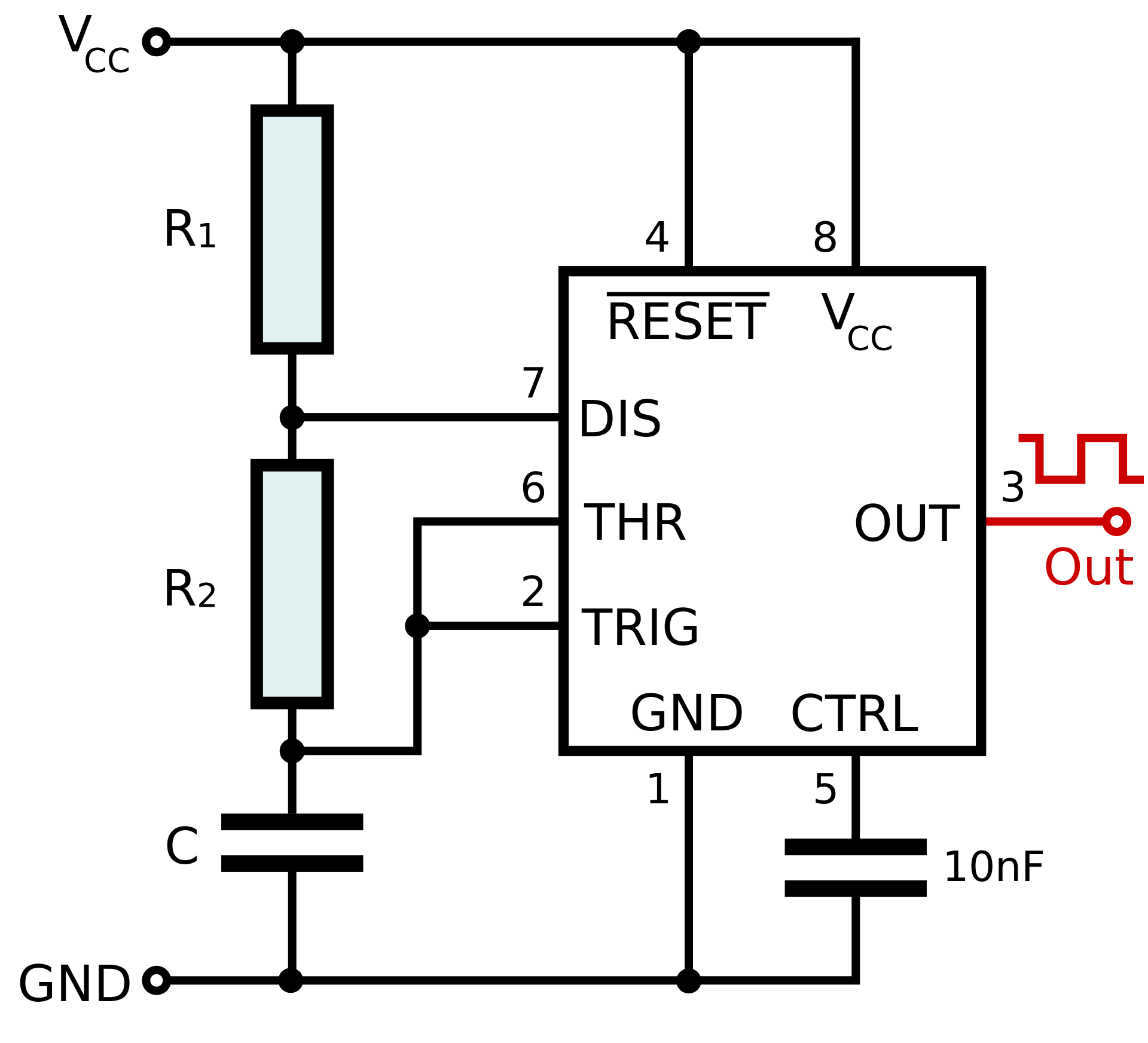

Schaltung ist als Bild angehangen. Spannungsversorgung sind zwei CR2032
(á U=  3V) in Reihe.
(R1 = 39k; R2 = 4,7k; C = 10nF)
(Zudem Kondensator (C = 100nF) zwischen Vcc und GND)
Viele Grüße, Max!

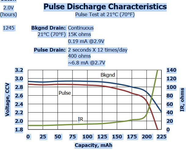

von Markus T. (gagaxxl)
Moin, messe mal die Spannung über den Batterien, wenn Du den Buzzer
dranhängst.
Das könnte eine Erklärung sein.
Aus dem Datenblatt vom Buzzer:
Max. Current Consumption mA 70
Coil Resistance Ω 16±5
◇Coil Impedance Ω 40

von Michael B. (laberkopp)
Max P. schrieb:
> Woran liegt das?
Dein Buzzer ist eine induktive Last.
Der NE555 verträgt es nicht, wenn sein Ausgang als Freilaufdiode
missbraucht wird.
Externe Freilaufdioden nach GND und VCC helfen auch nicht, weil schon
eine Gegeninduktionsspannung knapp unter VCC die Internas des 555
durcheinander bringt. Entweder die Freilaufdiode geht gegen VCC-1.5V,
oder es wird dem NE555 Ausgang eine Bufferstufe aus Transistoren bzw
OpAmps nachgeschaltet.
Übrigens ist dein Signal sehr schief, kurze Ausschaltzeit, lange
Einschaltzeit, das bringt keinen guten Ton, die Membran hängt
aussermittig.

von Teo D. (teoderix)
Alles schön und gut, nur sind die Batterien hoffnungslos überfordert!
> dranhängst.

von Max P. (max_pa)
Hey, bin überrascht das ich so schnell Antworten bekommen hab. Ist
übrigens mein erster Post hier.
Also: Ich hab die Batterien gegen mein Netzteil ausgetauscht, somit
sollte ich eine recht zuverlässige Stromquelle haben. Ein 100uF
Kondensator hab ich auch mal testweise vor den Buzzer gehangen. Und
siehe da, der Ton ist nicht mehr so schrill.
Einen Versuchsaufbau mache ich gleich auch noch mit einen Transistor,
mal schauen wie das klappt.

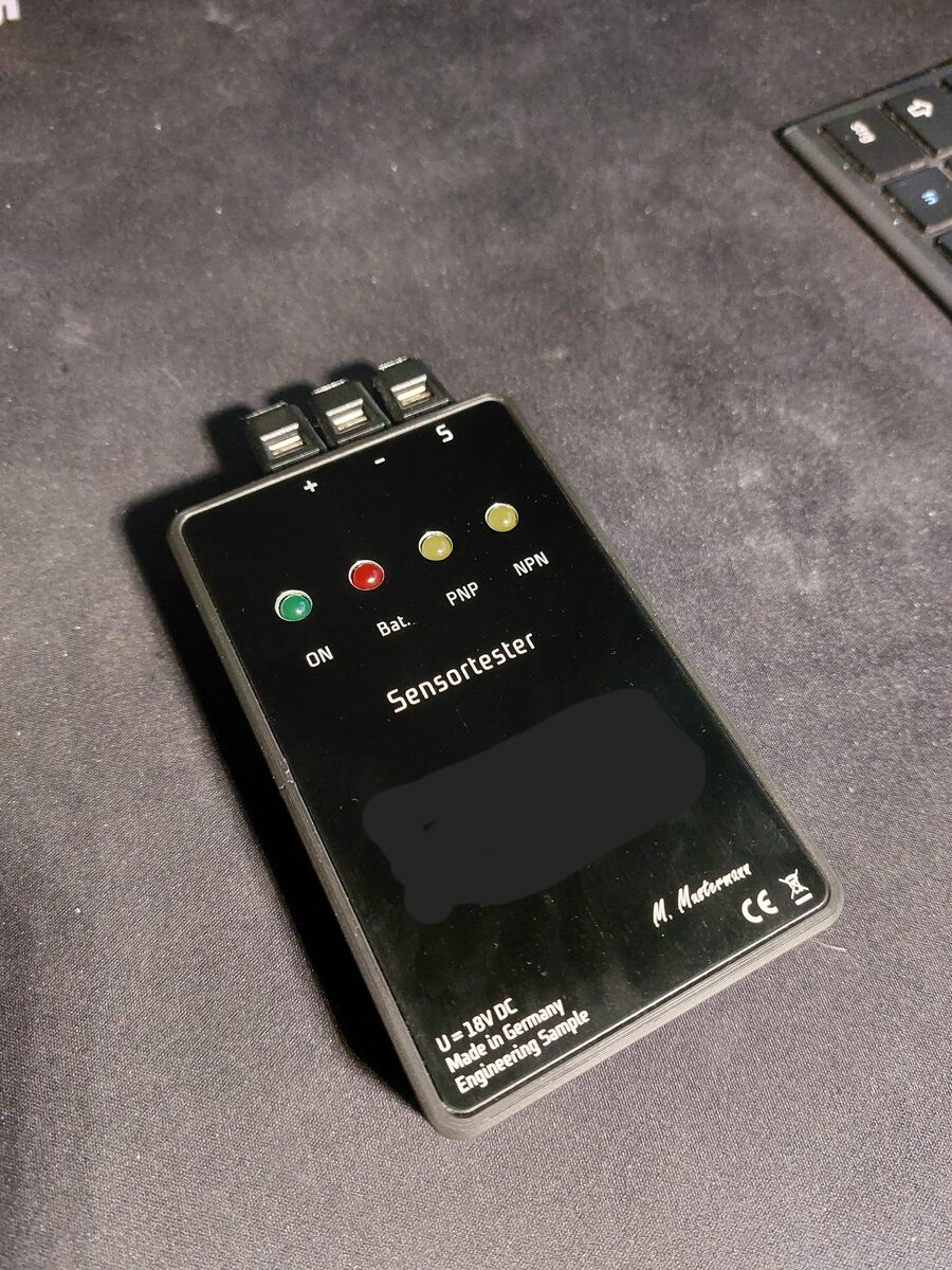

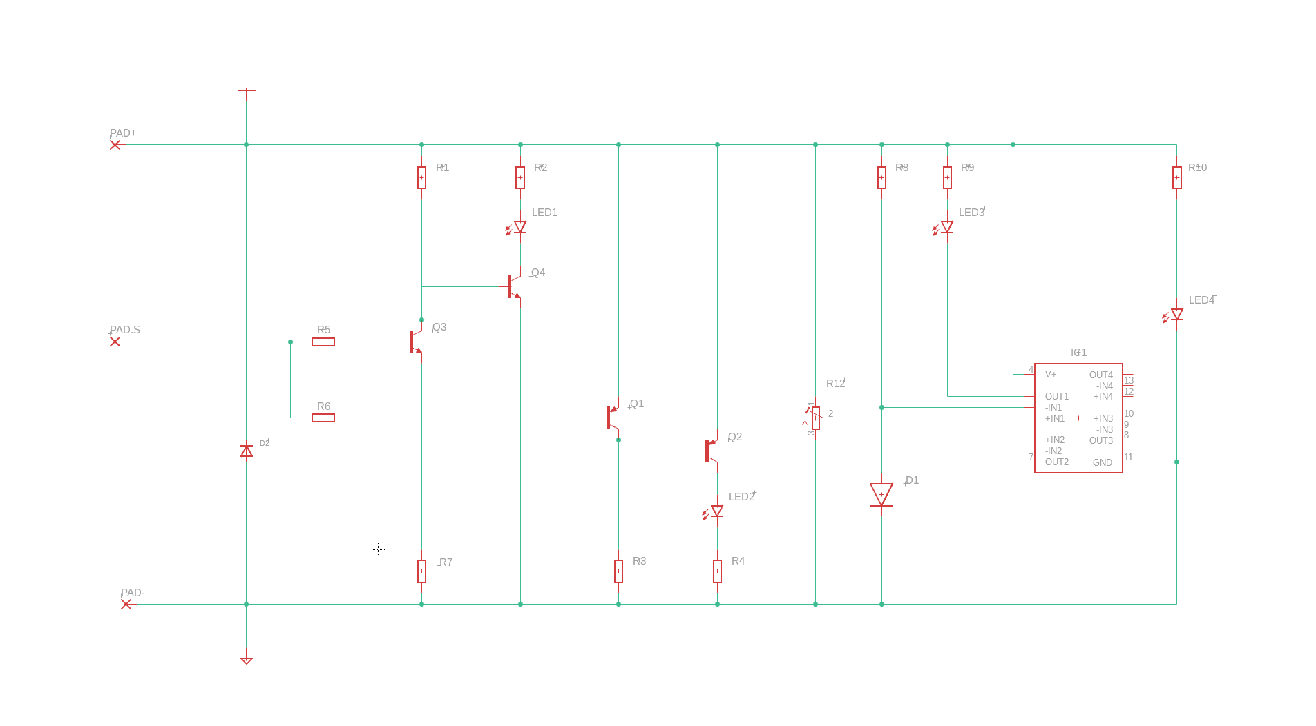

Vielleicht sollte ich noch den späteren Einsatzzweck erläutern. Ziel ist
es die Schaltung in eine bestehende zu integrieren. Für meine Arbeit hab
ich einen Sensortester entworfen der mit 2x 9V Blockbatterien betrieben
wird. Dieser kann einfache PNP und NPN Sensoren bei uns im Maschinenbau
testen. Funktion ist relativ einfach, gibt 2 LEDs welche über einen
Eingang und je 2 NPN und PNP Transistoren geschaltet werden. (Ein
Schaltbild kann ich später auch noch hochladen.) Jedenfalls soll noch
ein akustisches Signal hinzugefügt werden, und da liegt mein Problem.
Sowas hab ich bisher noch nicht gemacht und bereitet mir das ein oder
andere Problem.
Aber für jetzt ist erstmal der Plan überhaupt es hinzubekommen den
Buzzer vernünftig anzusteuern.
Schon einmal vielen lieben Dank!

von Monk (roehrmond)
2x 9 Volt ist eigentlich prima für einen Piezo Schallwandler. Den
Oszillator könnte man mit einem Operationsverstärker (TL072) aufbauen.

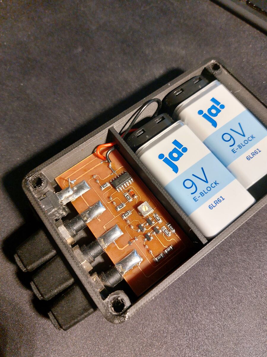

von Max P. (max_pa)
So, hab mal ein paar Screenshots und Bilder angefügt.
Das Problem bei einem "fertigen" Summer ist das ich keinen finde der
klein genug ist. Siehe Bilder...
Vielleicht hast du ja noch eine andere Idee?

von Sascha S. (dec)
von Max P. (max_pa)
Sascha S. schrieb:
> Falls so etwas jemand mal „professionell“ sucht:
https://www.di-soric.com/int-de/PM/Zubehoer/Pruef-und-Parametriergeraete/Z-PP-ST-Sensortester/ST-7PNG__209540
Ja genau, wir nutzen regulär von IPF den Sensortester an der Arbeit. Die
Teile kosten allerdings um die 100€, was ehrlich gesagt ziemlich viel
ist. Vor allem wenn man direkt 10 oder mehr benötigt.
In meinem vorherigen Betrieb haben wir die einfach selbst gebastelt.
Kleine Box mit Verschraubung wo M12 und M8 Gewindeanschlüsse raushingen
(dazu noch nh kleine Schaltung). Waren somit nur 10-15€.
Bin daher auf die Idee gekommen die etwas günstiger für unseren Betrieb
zu entwerfen. Ziel sollte sein unter 50€ einen vernünftigen Tester
hinzubekommen.

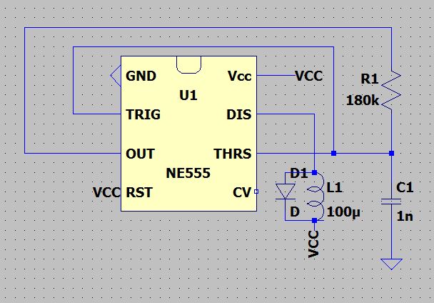

von H. H. (Gast)
Das ewige Volontariat.
Ja, Discharge mit Out tauschen. Leider keine Lautstärken einstellen
möglich. Da aber kein Daueralarm, sollte das egal sein.
Kein push-pull Ausgang, am Buzzer, da tut dann auch ohne extra
Transistor, eine Freilaufdiode ihre Arbeit.
An CV würde ich noch ~100nF hängen.
VCC = 9V, ~3,9kHz
von Max P. (max_pa)
> VCC = 9V, ~3,9kHz
Dankeschön, werde das später oder morgen mal ausprobieren.

von Max P. (max_pa)
> VCC = 9V, ~3,9kHz
Hey, hab dich total vergessen. Tut mir leid...
Ich habe eben mal die Schaltung aufgebaut, bekomme aber keinen Ton.
Was hab ich falsch gemacht?
Ich bin echt dankbar das ihr mir hier helft. Ich habe mein "Können" wohl
etwas überschätzt...
Korrektur: Die Schaltung funktioniert doch, anscheinend hab ich
irgendwas falsch verdrahtet...
