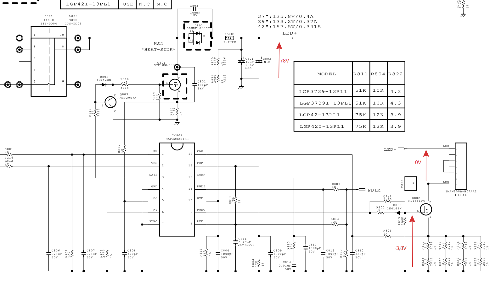

Ich habe den Schaltplan der PSU (EAX64905301 Rev 3.5) online gefunden.
Mein PCB ist Rev 2.0, aber das Schema stimmt ziemlich exakt überein. (Da
eine einfache online Suche mehrere Anbieter des PDFs verlinkt, gehe ich
davon aus, dass es kein Problem ist wenn ich den Schaltplan in diesem
Beitrag teile)

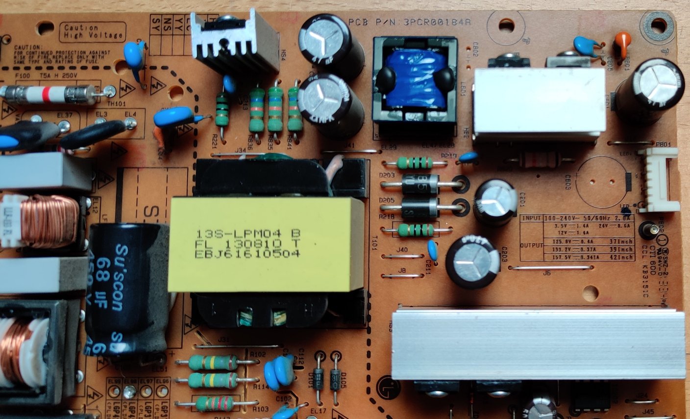

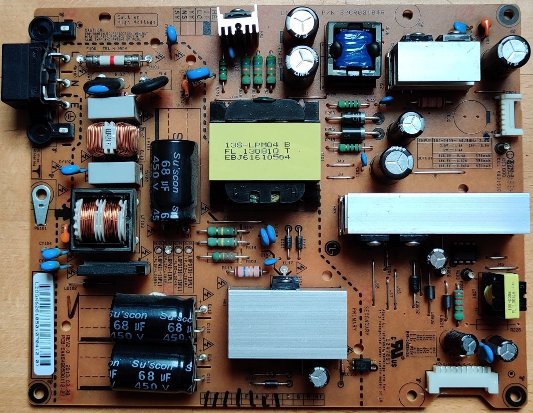

1) Bei der Sichtkontrolle der Elkos und Lötstellen ist mir nichts
besonderes aufgefallen (siehe Bilder des PCBs).
2) Den Elko C801 habe ich ausgelötet und die Kapazität mit meinem
Multimeter überprüft (~46µF), sollte also passen.
3) Spannung zwischen LED+ und GND beträgt 78V, das sollte höher (>157V)
sein oder?
4) PWM Signal auf dem Gate von FDT86106 (Q802) mit Multimeter gemessen
~3,8V, kann ich den MAP3202SIRH (IC801) daher als in Ordnung betrachten
oder soll ich mir das Signal mit dem Oszilloskop (altes Hameg) genauer
ansehen?
Ich vermute, dass es ein Problem bei der LED+ Seite (wegen Punkt 3) gibt
und würde als nächstes D801 und Q801 prüfen. Bin ich da am richtigen
Weg?

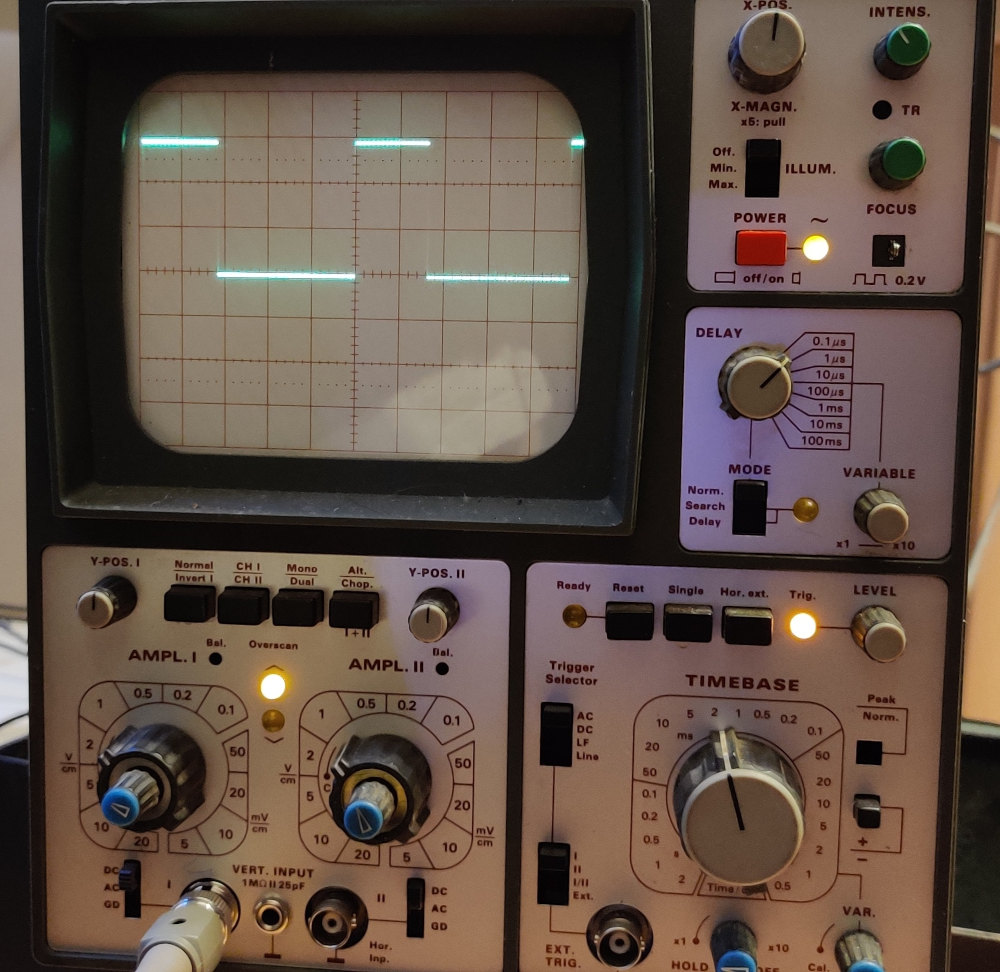

Matthias S. schrieb:
> Enable Signal liegt an? Was liegt an PWMI (oder dem PDIM Messpunkt)? REF
> Spannung mal messen und natürlich VCC des Controllers.
> Spannung an FBN messen
hier die Messungen (diesmal mit angeschlossener Hauptplatine):
* EN: 2.7V
* VCC: 12V
* FBN: 0V
* FBP: 0.68V
* PWMI: T_on=3.2ms@3V, T_off=6.4ms@0V (siehe Foto Oszi)
* PWMO: kein Signal
* REF: 4.95V
MfG!

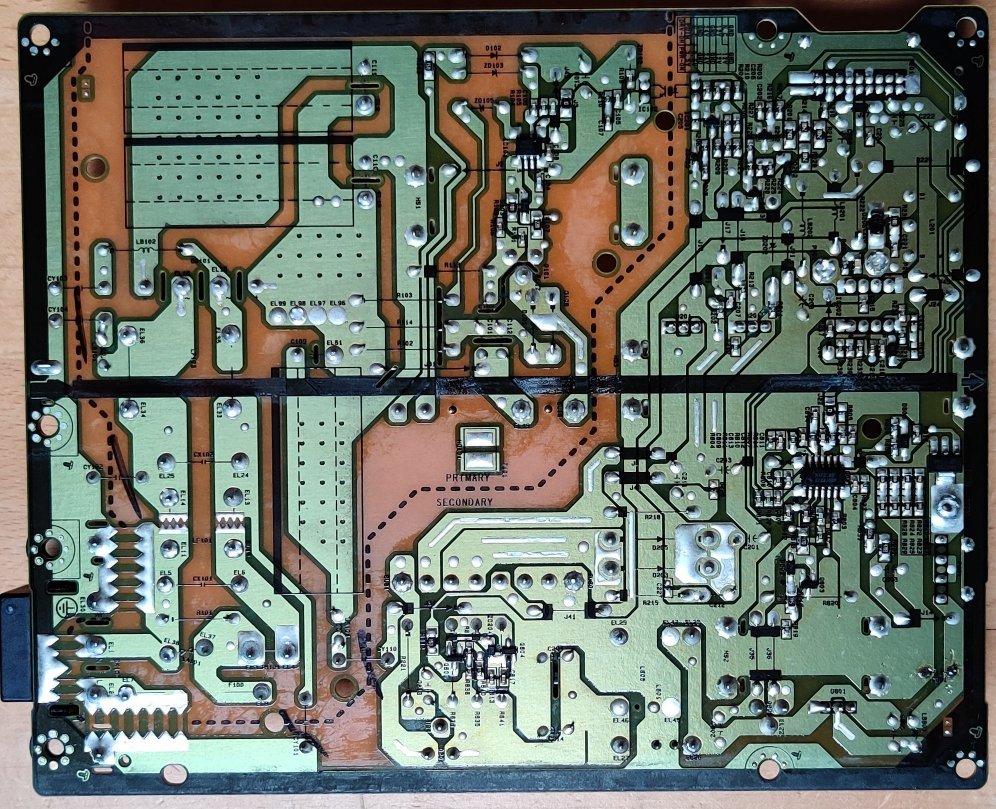

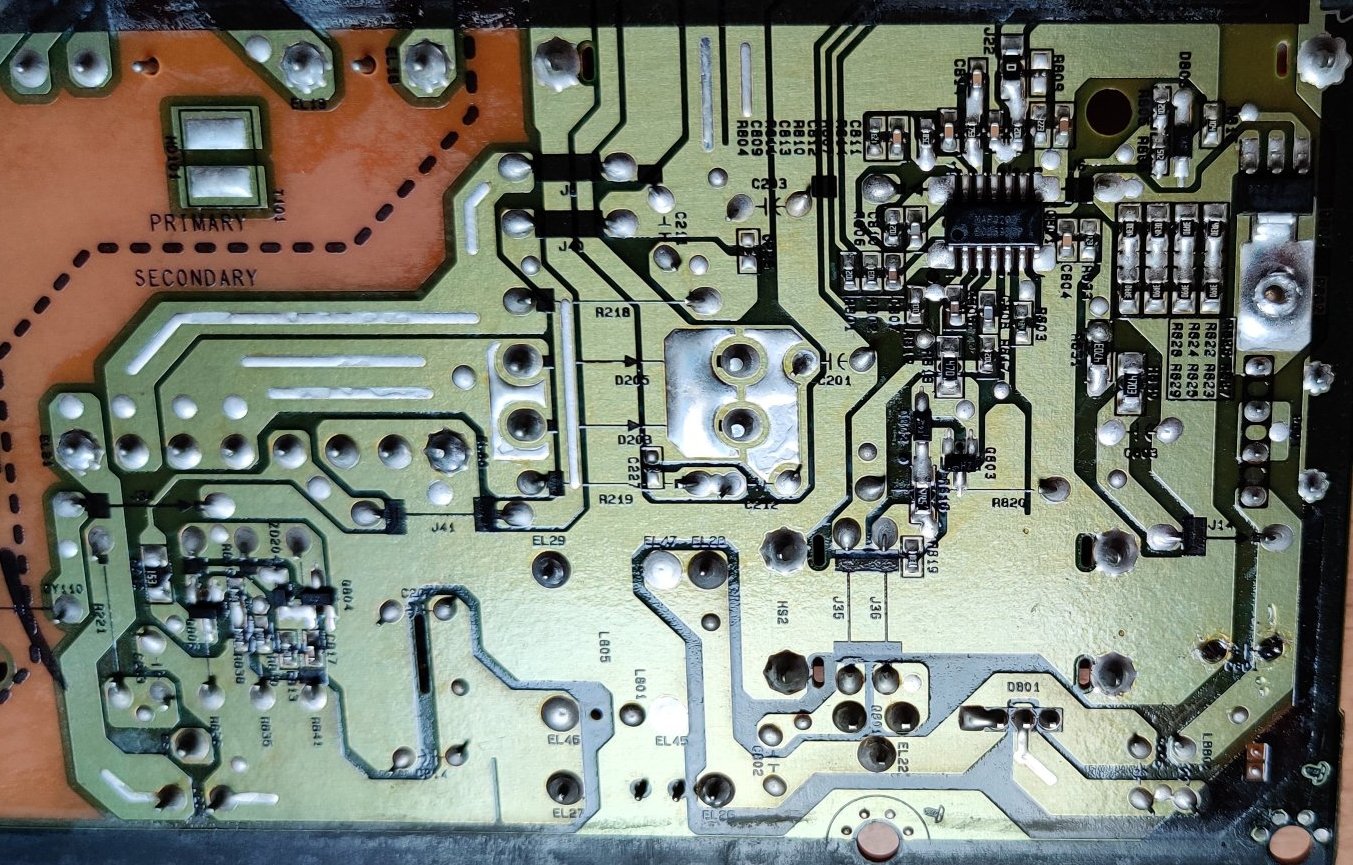

von Ulf (uzi)
Löte mal die Brücke J36 nach, die sieht zumindest auf dem Bild etwas
komisch aus.
Gruß uzi
von Martin (martin4402)
> komisch aus.
hab diese und ein paar weitere Lötstellen erneuert, der Fehler besteht
leider weiterhin.
