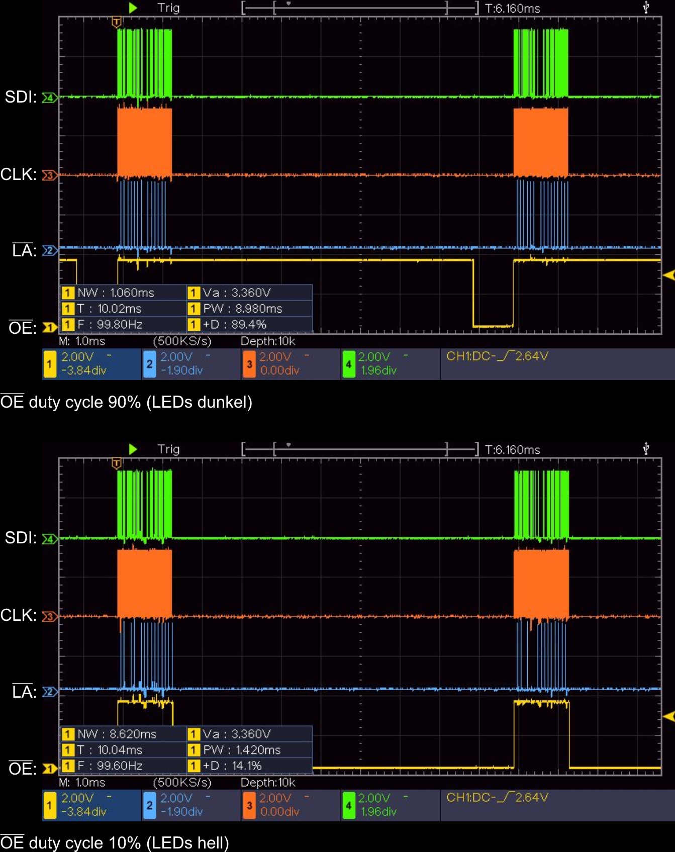

Ich habe einiges an der ursprünglichen Software (siehe Anhang) geändert,
z.B. dass die LEDs durchgängig mit 100 Hz aktualisiert werden und dass
sich die Helligkeit der LEDs in Stufen einstellen lässt, indem der
Dutycycle des PWM-Signals am output enable (OE) Pin variiert wird. Das
sieht im Oszilloskop dann so aus, wie in der Abbildung

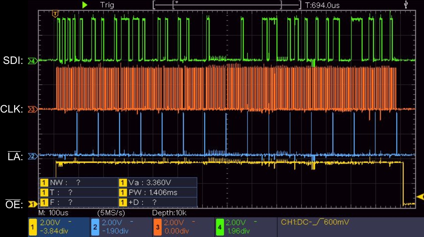

duty_cycle_high_low.jpg. Die gesamte Kommunikation einer Aktualisierung
der LEDs sieht man in Kommunikation.jpg.
Mir ist aufgefallen, dass die LEDs bei niedriger Helligkeit (vielleicht
fällt es aber auch nur dann auf) unregelmäßig flackern, was im
Augenwinkel störend wirkt. Ich habe versucht das Phänomen zu filmen
(LEDs_kurz.mp4), man sieht das Flackern aber nicht so gut, wie mit dem
bloßen Auge. Ich habe dann mal einen der OUT-Pins eines der SCT2024CSSG
direkt gemessen (Out_Pin.mp4). Meiner Meinung nach sieht man in dem
Signal erhebliche Störungen, deren Ursache ich nicht kenne. Können diese
Störungen das Flackern verursachen und wie kann ich die Störungen
verhindern?

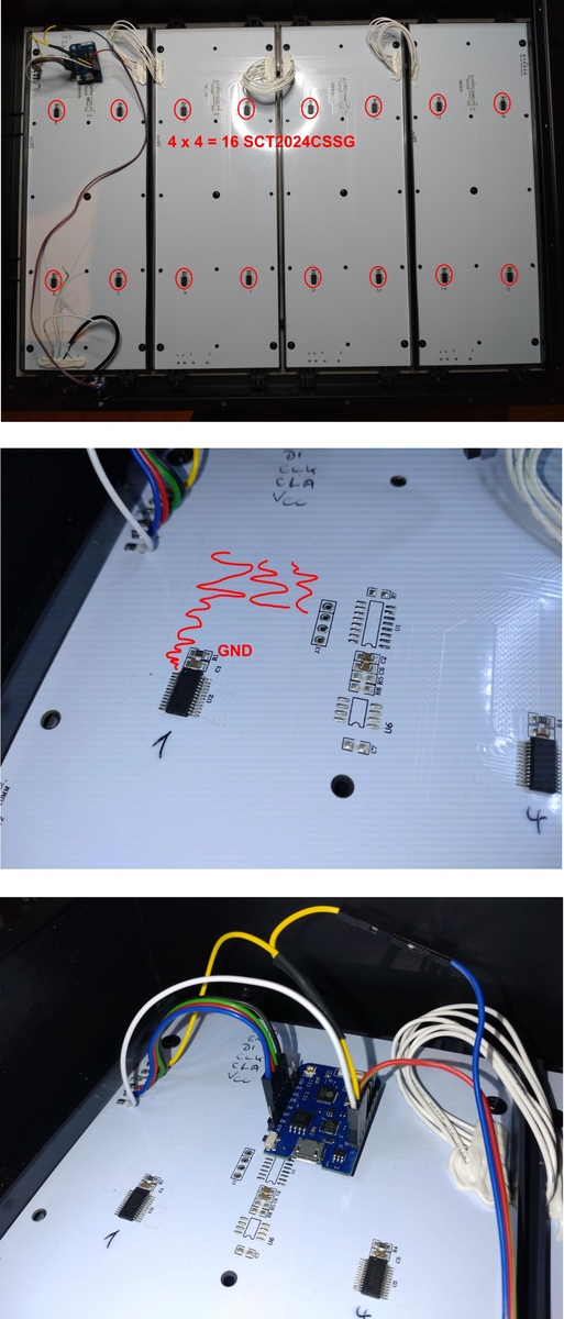

von Teo D. (teoderix)
Könnte an einem schlechten GND Konzept liegen.
Zeig mal den Aufbau!

von Stefan M. (beefjerky)
Da kann man jetzt leider gar nicht so viel sehen. Die Lampe ist aus 4
identischen Modulen mit je 4 Schieberegistern und mit 4 x 16 LEDs
aufgebaut. Die genau Schaltung ist auf weißen PCBs immer sehr schlecht
zu erkennen. Die markierte Fläche ist aber sicher alles GND, denn da
liegt GND der Schieberegister drauf und auch das gelbe Kabel mit
Verbindung zum GND-Pin des Wemos D1 Mini Pro.
An der Stelle U1 saß der ursprüngliche Controller.
VG,
Stefan
