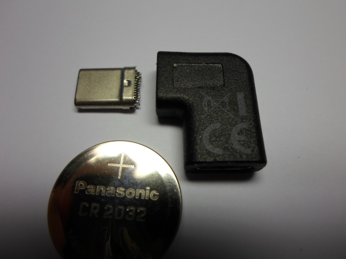

Ich wurde wohl mißverstanden? Gerät mit USB-C-Buchse ist vorhanden und wird nicht erst konstruiert. Und ich befürchte, daß die Buchse nur ein paar Monate hält, und der Austausch einer USB-C-Buchse liegt außerhalb meiner Fähigkeiten.

Den Winkeladapter habe ich aufgeschnitten. Reparatur ist möglich, wenn es mir gelingt, diese winzigen Pins kurzschlußfrei zu verlöten... Wo werden denn die Seitenpins der Buchse (kontaktieren die Mittelplatte des Steckers) angeschlossen? An Masse/Gehäuse?

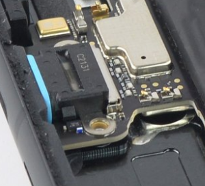

Beispiel für die Befestigung einer USB-Buchse im Handy. Hier Pixel 7, bei dem die Buchse auf einem Ausleger des Mainboards sitzt, aber dieser Ausleger wie auch die Buchse selbst festgeschraubt ist. Aus https://de.ifixit.com/Anleitung/Google+Pixel+7+Akku+tauschen/154680 Samsung neigt dazu, die Buche auf einer separaten Platine unterzubringen, aber ebenfalls festgeschraubt. https://guide-images.cdn.ifixit.com/igi/orehKFxIEl2xdrpe.large Aus https://de.ifixit.com/Teardown/Galaxy+S23+Teardown
