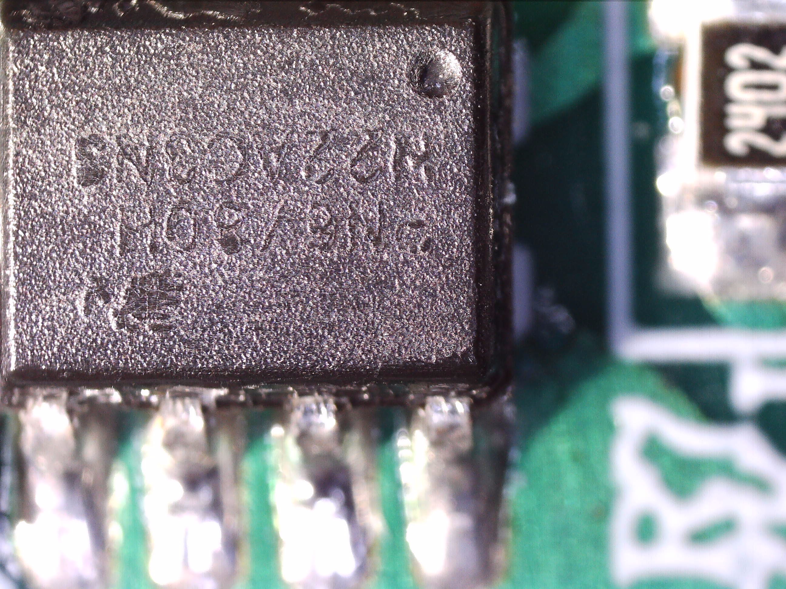

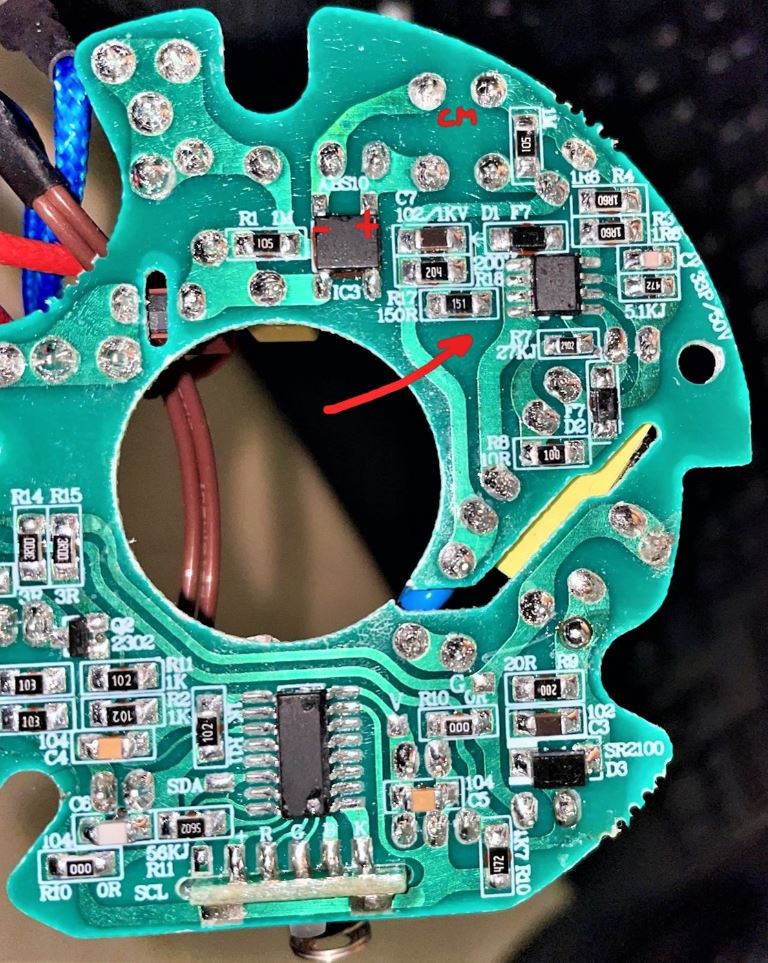

Hallo Leute, Mein Milchschäumer hat den Geist aufgegeben. Nach ein paar Messungen hab ich gesehen, dass vermutlich der Flyback IC nicht mehr funktioniert - zumindest passt die Spannung (~310VDC) bis zum Eingang. Nach dem Ausgangselko habe ich keine Spannung. Wenn ich mit dem Netzgerät die Schaltung nach dem Flyback mit 6VDC betreibe, lafft aber alles. Jetzt will ich natürlich den IC tauschen. Das Problem ist, dass man die Beschriftung am IC (ist ein SO-8 Gehäuse) kaum lesen kann. Meine beste Aufnahme findet ihr im Anhang. Ich hab schon so ziemlich jede Kombination versucht, finde aber keinen passenden IC. Vielleicht erkennt jemand von euch zumindest das Herstellerlogo, rechts oben?

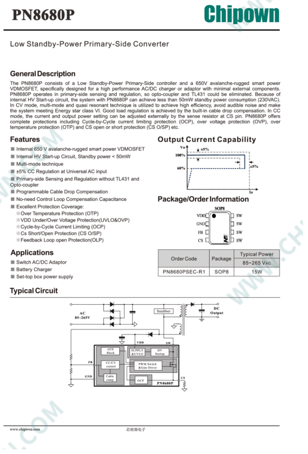

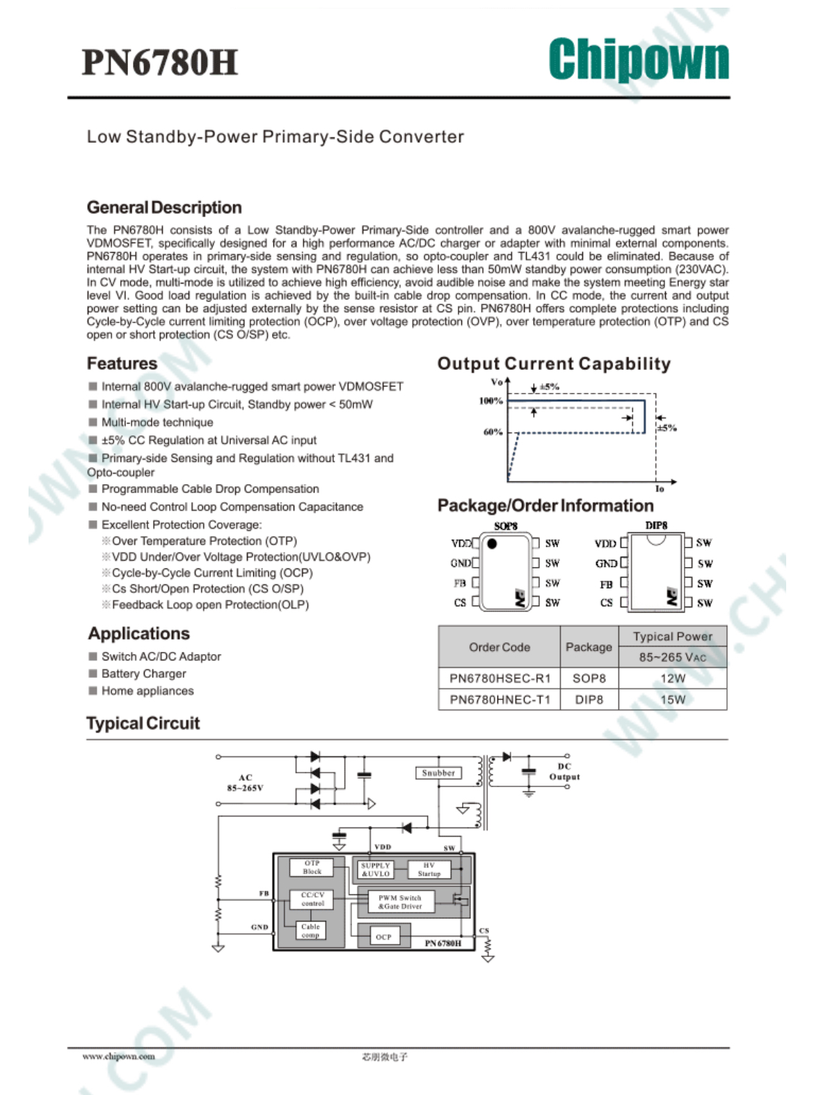

H. H. schrieb: > PN6780 von Wuxi Chipown. Wahnsinn, Vielen Dank! Das Teil ist nur noch im DIP Gehäuse verfügbar. Über einen Adapter will ich das nicht einlöten. Ich denke über eine Alternative nach - den PN8680 Was meint ihr? Welche Freiheiten hat man da, so lange der footprint passt? Zum Vergleich hab ich die Datenblätter angehängt.
Man muss davon ausgehen, dass die Spannungsfestigkeit des Schalters ausgenutzt wurde. Und so ist es ehr keine gute Idee von 800V auf 650V zu gehen.
H. H. schrieb: > Man muss davon ausgehen, dass die Spannungsfestigkeit des Schalters > ausgenutzt wurde. Und so ist es ehr keine gute Idee von 800V auf 650V zu > gehen. Leistungsmäßig ist der leider die einzige Alternative. Aber ich stimm dir schon zu, die werden nicht umsonst die H Variante gewählt haben. Dann wirds wohl doch der Adapter werden. Danke hhinz
