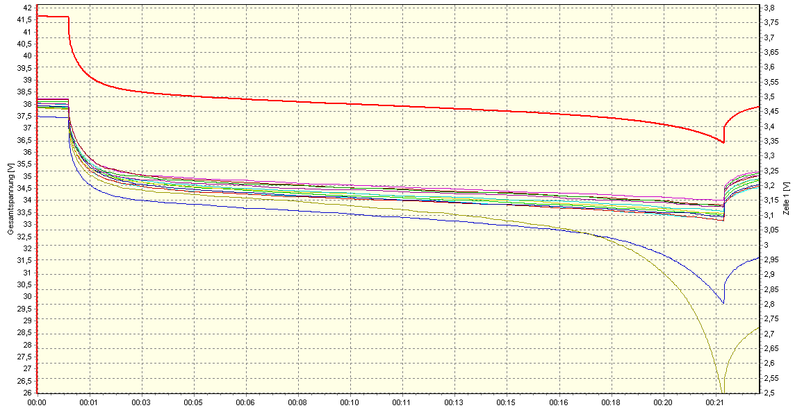

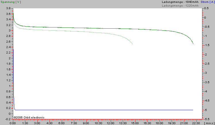

Hallo, habe hier einen 12s LiFe-Akkupack mit Zellen von A123, bei dem offensichtlich die Degeneration begonnen hat. Der Akku lag ca. 1 Jahr mit 60% Ladung und nun sind zwei Zellen am sterben. Die beiden Zellen waren schon vorher etwas auffällig, waren aber noch im grünen Bereich. Neu waren alle Zellen unauffällig und machten ihren Job mehrere Jahre. Mir scheint, wenn bei Lixx mal die Degeneration begonnen hat, dass sich dies dann exponentiell fortsetzt. Und ich wollte man anfragen, ob jemand bei seinen Zellen ein ähnliches Verhalten beobachtet hat. Bild 1 oben die Gesamtspannung (rot), in der Mitte 10 Zellen nah beieinander und unten die beiden Ausreißer. Im animierten Gif dann die beiden Ausreißer. Die obere Kennlinie zeigt die Zelle mit dem geringsten Kapazitätsverlust als Referenzkurve. Die verbliebenen 1840mAh der Referenzkurve sind genau 80% von den ursprünglichen 2300mAh. Nachtrag: Es ist eine Einzelzellenüberwachung verbaut, die unter 2,90V/Zelle abschaltet. Das gleiche gilt für das Ladeende, hier ist bereits bei 3,50V/Zelle Schluss. Entladestrom ist max. 6A. Ein Betrieb des Akkus außerhalb der Spezifikationen ist somit nicht möglich. Hans

Hans H. schrieb: > Außer mir scheint offensichtlich keiner Lixx-Akkus zu nutzen... Wenn gewünscht gebe ich meinen Senf dazu, auch wenn ich nicht viel beitragen kann. Bezüglich Tesla findet man viele Informationen zum Leben von Li-Akkus. Dort gibt es normalerweise zu Beginn einen schnelleren Verschleiß, welcher dann geringer und eher linear wird. Was ich mir vorstellen kann ist, dass die beiden schon vorher auffälligen Zellen in deinem Verbund größeren Stress ausgesetzt waren (die wurden bis zur Grenze entladen, während die anderen Akkus noch etwas Saft hatten) und daher nun auch schneller altern als der Rest.

Matthias X. schrieb: > ANR26650m1A haben 2,3Ah und kamen circa 2006 raus. Seit Circa 2011 gab > es den Nachfolger ANR26650m1B mit 2,5Ah. Kann es sein, dass du > Uraltzellen von irgendwo her hast die bereits sehr alt sind? Es sind ANR26650m1A mit 2,3Ah, bezogen von einem Händler in DE. Da man sinnigerweise kein Herstellungsdatum auf solche Zellen schreibt, können es auch Uralt-Zellen gewesen sein. Habe aber damals bei allen Zellen die Entlade-Kennlinien aufgenommen, die waren alle im grünen Bereich. Jan H. schrieb: > Was ich mir vorstellen kann ist, dass die beiden schon vorher > auffälligen Zellen in deinem Verbund größeren Stress ausgesetzt waren > (die wurden bis zur Grenze entladen, während die anderen Akkus noch > etwas Saft hatten) und daher nun auch schneller altern als der Rest. Wäre eine naheliegende Erklärung, ist aber wegen Einzelzellenüberwachung und Abschaltschwelle bei 2.90V nicht wirklich möglich. Ralf X. schrieb: > Was soll denn das irritierende Lixx in der Überschrift Aktuell geht es um LiFe, es würden mich aber auch Erfahrungen zu LiIon, LiPo (oder was es sonst noch so alles gibt) interessieren. Deshalb Lixx. > Ganz typisch ist es, dass z.B. der Ladezustand und deren Anzeige nur von > der ersten/letzten Zelle gespeist werden. > Ebenso Statusleuchten wie Ladeanzeige, Warnsignal, Buzzer, etc. Ist alles bekannt, trifft aber hier nicht zu.

Hans H. schrieb: > Jan H. schrieb: >> Was ich mir vorstellen kann ist, dass die beiden schon vorher >> auffälligen Zellen in deinem Verbund größeren Stress ausgesetzt waren >> (die wurden bis zur Grenze entladen, während die anderen Akkus noch >> etwas Saft hatten) und daher nun auch schneller altern als der Rest. > > Wäre eine naheliegende Erklärung, ist aber wegen Einzelzellenüberwachung > und Abschaltschwelle bei 2.90V nicht wirklich möglich. "Überwachung" in einem 12s-Pack verstehe ich so, dass abgeschaltet wird, wenn die erste Zelle die untere Schwelle erreicht. Oder werden alle Zellen bis 2,9V entladen? Ebenso beim Laden. Kann natürlich sein, dass da noch mehr Technik drinsteckt.
Abdul K. schrieb: > Waren die beiden schwächsten auch schon ganz am Anfang als die > schwächsten erkennbar oder hat die Reihenfolge gewechselt? Ganz am Anfang war da nichts erkennbar. Als nach Jahren der Kapazitätsschwund bemerkbar wurde, habe ich mal den ganzen Pack vermessen und da fielen zwei Zellen auf. Dieselben, die jetzt plötzlich unter 50% sind. Nun stellt sich die Frage, was macht man mit den alten Zellen? Es ist bzgl. E-Auto Akkus immer zu lesen, dass der runtergerockte Akku für ein zweites Leben als Speicher taugen würde. Wenn meine Zellen jedoch weiterhin exponentiell altern, dann sind sie im Mülleimer wohl besser aufgehoben als in einem Speicherakku. Wobei man auch alle 30 Zellen parallel schalten könnte (der Pack könnte dann locker 150A Dauer bei 3.2V), dann wäre ein weiterhin ansteigender Kapazitätsverlust einzelner Zellen eigentlich egal. Gäbe es denn dafür einen Step-Up für z.B. 12V?
Hans H. schrieb: > Jan H. schrieb: >> Was ich mir vorstellen kann ist, dass die beiden schon vorher >> auffälligen Zellen in deinem Verbund größeren Stress ausgesetzt waren >> (die wurden bis zur Grenze entladen, während die anderen Akkus noch >> etwas Saft hatten) und daher nun auch schneller altern als der Rest. > > Wäre eine naheliegende Erklärung, ist aber wegen Einzelzellenüberwachung > und Abschaltschwelle bei 2.90V nicht wirklich möglich. Ich kann keinem Deiner bisherigen Beiträgen entnehmen dass irgend eine Form von Balancing vorgenommen wird. In solch einem Fall MUSS zwangsläufig mindestens eine Zelle frühzeitig sterben!
Magnus M. schrieb: > Ich kann keinem Deiner bisherigen Beiträgen entnehmen dass irgend eine > Form von Balancing vorgenommen wird. Ich hatte in meinem 1. Beitrag geschrieben, dass eine Einzelzellenüberwachung verbaut ist, die unter 2,90V/Zelle und über 3,50V/Zelle abschaltet. > In solch einem Fall MUSS > zwangsläufig mindestens eine Zelle frühzeitig sterben! Für diese Behauptung würdest du deine Hand ins Feuer legen?
Hans H. schrieb: > Magnus M. schrieb: >> Ich kann keinem Deiner bisherigen Beiträgen entnehmen dass irgend eine >> Form von Balancing vorgenommen wird. > > Ich hatte in meinem 1. Beitrag geschrieben, dass eine > Einzelzellenüberwachung verbaut ist, die unter 2,90V/Zelle und über > 3,50V/Zelle abschaltet. Das ist noch kein Balancing.
