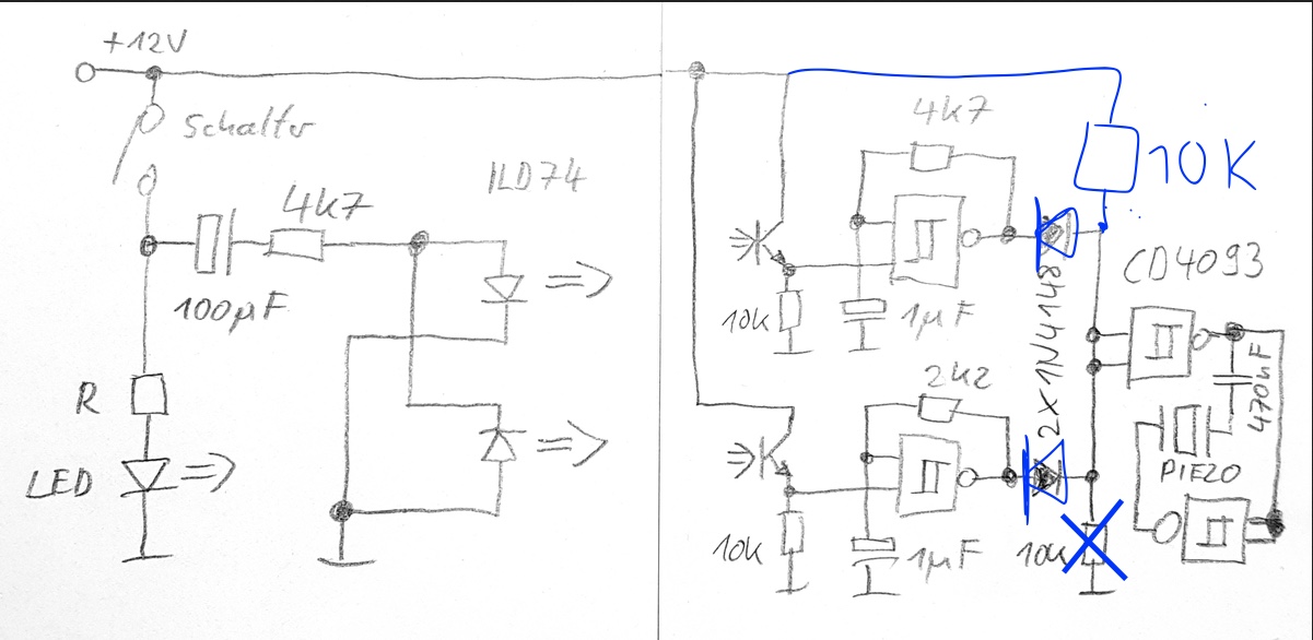

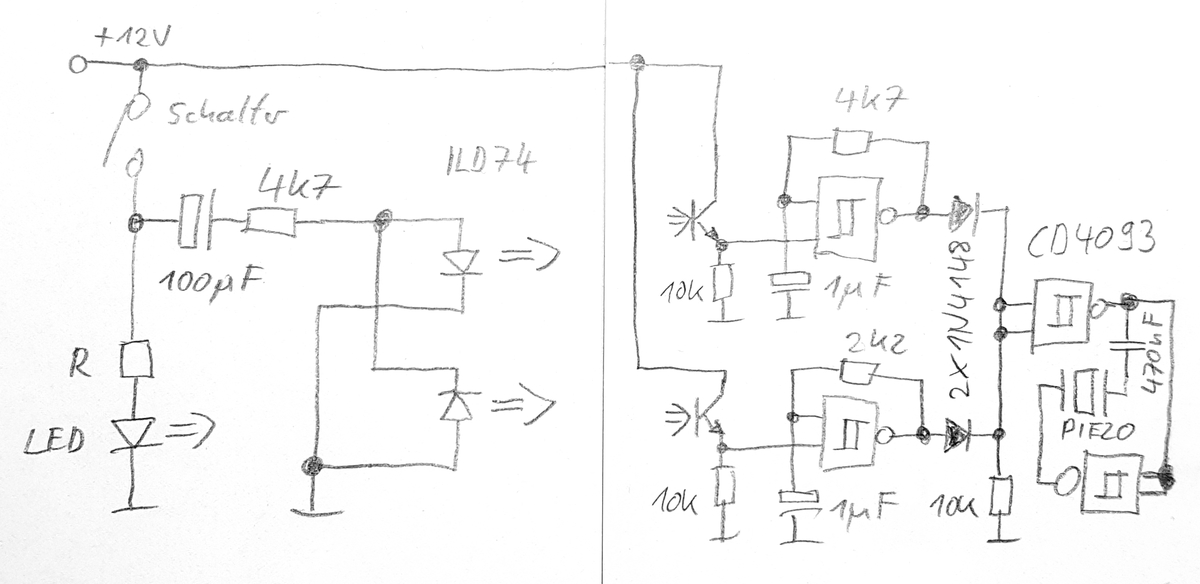

von Enrico E. (pussy_brauser)
Mit einem CD4093 könnte man sogar zwei unterschiedliche Frequenzen für
"Auf" und "Zu" realisieren. Die Unterscheidung und die Monoflopfunktion
übernimmt der Optokoppler ILD74. Die beiden übrig gebliebenen Gatter
bilden die H-Brücke für den Piezo.
Reinhold R. schrieb:
> Kann ich die Dauer des Pipstons verändern?
Ja, in dem du den 100uF Elko veränderst, aber für mehr als nur ein paar
Sekunden müsste der Elko schon ziemlich groß werden.
> Wie kann ich für Auf/Zu verschiedene Töne erzeugen?
Der Schaltplan enthält bereits die beiden Oszillatoren für die beiden
verschiedenen Töne, die automatisch über den Optokoppler korrekt
angewählt werden:
Ein hoher Ton für "Auf": Piiiiep
Ein tiefer Ton für "Zu": Möööööp
Steve van de Grens schrieb:
> Rede keinen Unsinn!
Schau dir meine Schaltung doch mal genauer an, dann siehst du warum der
TE 12 Optokoppler benötigt!
> Du vielleicht, ich nicht.
Deine Schaltung ist hier nur von zweitrangiger Bedeutung, weil du mit uC
arbeitest. Für deine Schaltung genügt für den groben Überblick ein
Blockschaltbild.

von Andreas S. (igel1)
Meiner Meinung nach ist da noch ein kleiner Fehler in Enricos Schaltung:
Im "Normalzustand" (Schalter ist seit längerem nicht bedient worden),
bekommen die beiden LEDs des Optokopplers keinen Strom und die beiden
Phototransistoren sperren.
Damit liegt jeweils der "Phototransistor"-Eingang der beiden CD4093
Schmitt-Trigger auf Low und somit der Ausgang der beiden Schmitt-Trigger
auf High.
Wird nun die Schalterstellung verändert, so leitet immer nur einer der
beiden Phototransistoren des Optokopplers. Das heißt: nur einer der
beiden Eingangs-Schmitt-Trigger wird anfangen zu schwingen, während der
andere sein Ausgangssignal auf High belässt.
Das wiederum führt dazu, dass am 10k Widerstand hinter den beiden 1N4148
Dioden stets High anliegt: auch wenn einer der beiden
Eingangs-Schmitt-Trigger schwingt, der andere zieht das Ausgangssignal
auf High und der "Schwinger" kann sich somit nicht durchsetzen.
Die "Endstufe" (also die 2 Schmitt-Trigger ganz rechts in Deiner
Schaltskizze) wird also niemals angesteuert. So zumindest meine These -
korrigiert mich gerne, wenn ich falsch liege.
Dieser kleine Lapsus in der Schaltung lässt sich m.M.n. aber schnell
beseitigen:
Einfach die beiden 1N4148 Dioden umdrehen und den 10k Widerstand (der
dann an der Anode der beiden Dioden liegt) statt nach GND nach +12V
verlegen (siehe Bild im Anhang).
Anschließend ist jeder der beiden Eingangs-Schmitt-Trigger in der Lage,
12V-Level am unteren Beinchen des 10k Widerstands auf Low zu ziehen -
auch wenn der andere Schmitt-Trigger gerade nichts tut und somit seinen
Ausgang auf High stehen hat.
Viele Grüße
Igel1
> Insgesamt hab ich 6 LEDs für 6 Türen/Tore.
> Wie lässt sich das umsetzen.
Noch als kleine Ergänzung, wie man die Schaltung von 1 auf 6 Türen
erweitert:
Dafür sehe ich 2 Alternativen:
Zum einen: die Schaltung 6x aufbauen, und dabei alle 1N4148 Dioden mit
ihrer Anode an das untere Beinchen des 10k Widerstandes anklemmen.
Die "Endstufe" - also die 2 rechten Schmitt-Trigger, die den Piezo
treiben, braucht dann nur 1x aufgebaut zu werden.
Für 6 Türen benötigt man dann 6x zwei Eingangs-Schmitt-Trigger und 1x
zwei Endstufen-Schmitt-Trigger, macht zusammen 14 Schmitt-Trigger und
somit 4 x CD4093 ICs.  So jedenfalls meine Rechnung.
Zum anderen: noch eleganter und bauteilsparender ist es, wenn man die
Emitter der Phototransistoren aller 6 Türen zusammenschaltet - natürlich
jeweils für den oberen Phototransistor und für den unteren
Phototransistor getrennt (dann auf nur jeweils einen
Emitter-Widerstand).
Dann braucht's quasi nur den linken Teil der Schaltung 6x (also 12
Opto-Koppler, 6 Elkos, ...) und das war's.
Viele Grüße
Igel1
PS: ja, ja ich wiederhole hier ein wenig, was etwas weiter oben im
Thread schon diskutiert wurde - ich wollte es nur nochmals etwas
verständlicher für den TO darstellen, da er nach eigenem Bekunden nicht
so supertief in der Elektronik drinsteckt.
Gut mitgedacht. Danke 👍
Außerdem wird durch deine Maßnahme sogar noch der Ruhestrom verringert,
weil im Ruhezustand kein Strom durch den 10k fließt.
