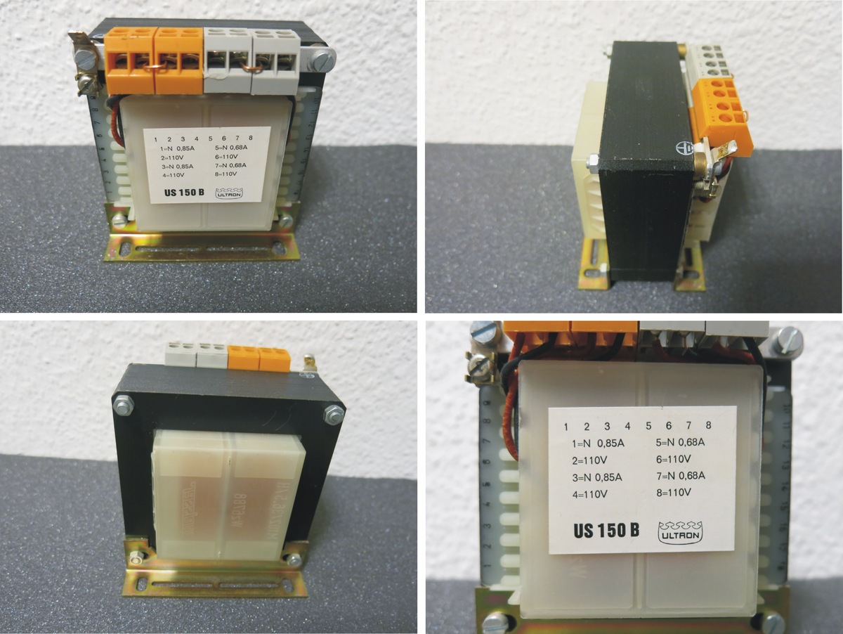

Hallo zusammen, ich möchte einen relativ kleinen Trenntrafo anbieten. I: 2 x 110V x 0,85A II: 2 x 110V x 0,68A Pnom=150VA Maße: 12cm x 10cm x 8cm, Gewicht: 3,2kg Preis: 20€ inkl. Versand mit Hermes innerhalb DE Bei Interesse bitte direkt an meine Mailadresse k_seibel(at)mail(dot)ru melden. VG Konstantin
Sehr fairer Preis. Der Käufer sollte daran denken: dies Modell hat im Leerlauf rund 260v sekundär. Ist halt normal für diese Ausführung.

Andrew T. schrieb: > Sehr fairer Preis. > > Der Käufer sollte daran denken: dies Modell hat im Leerlauf rund 260v > sekundär. Der Trafo ist anscheinend verschraubt. Vielleicht könnte man eine zusätzliche 10...12V-Wicklung aufbringen und zur Primärwicklung in Reihe schalten.
