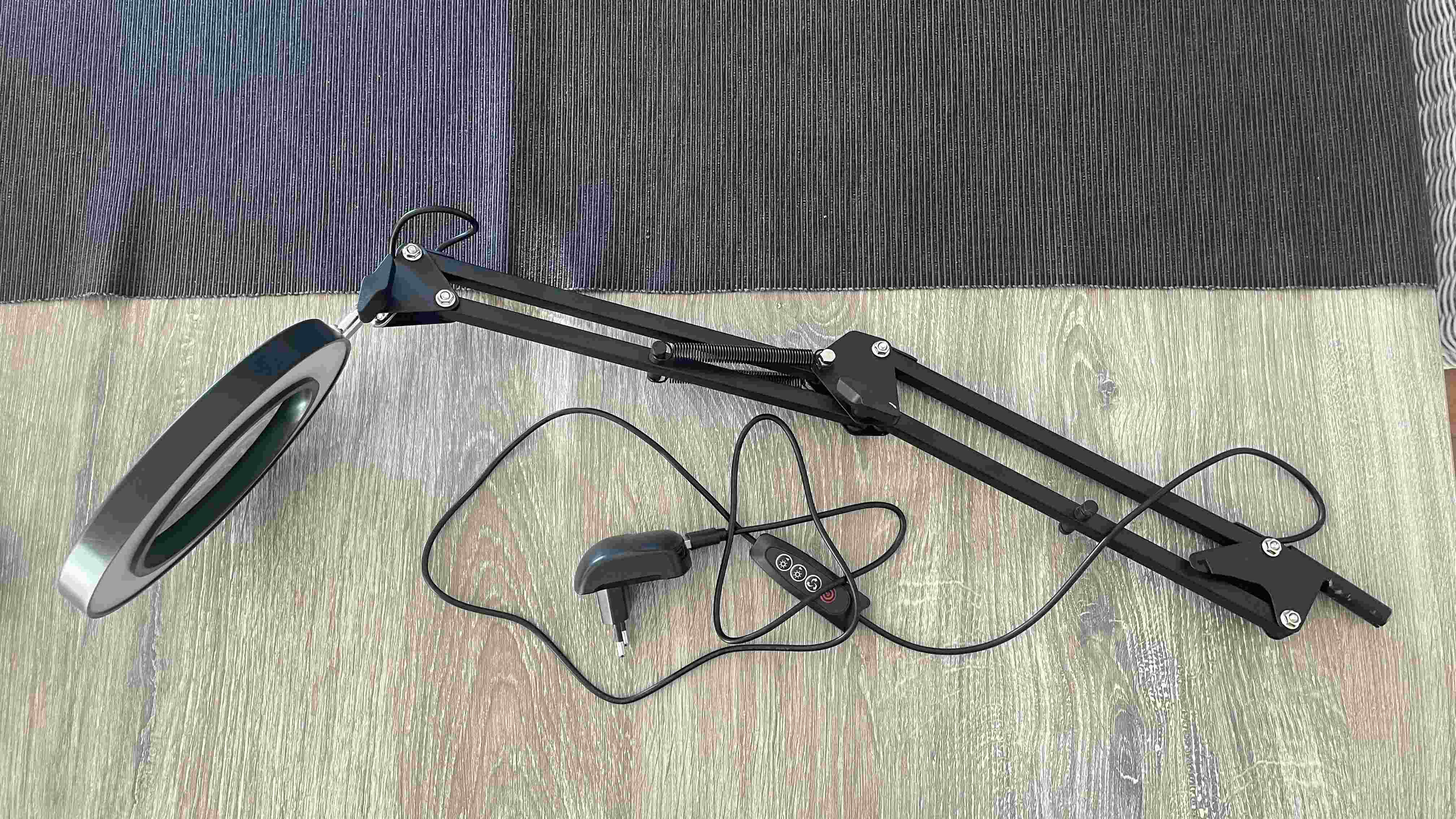

In diversen RC's müssen wir mit allen möglichen Tischen vorlieb nehmen,
oft Konferenztische mit extrem dicker Platte. Daran bekamen wir unsere
Lupen/Arbeitsleuchten nicht geklemmt, keine Chance. Bei manchen
Lupenleuchten erhält man wohl Tischklemmen, die sich mit Gewindestangen
verlängern ließen, unsere leider nicht.

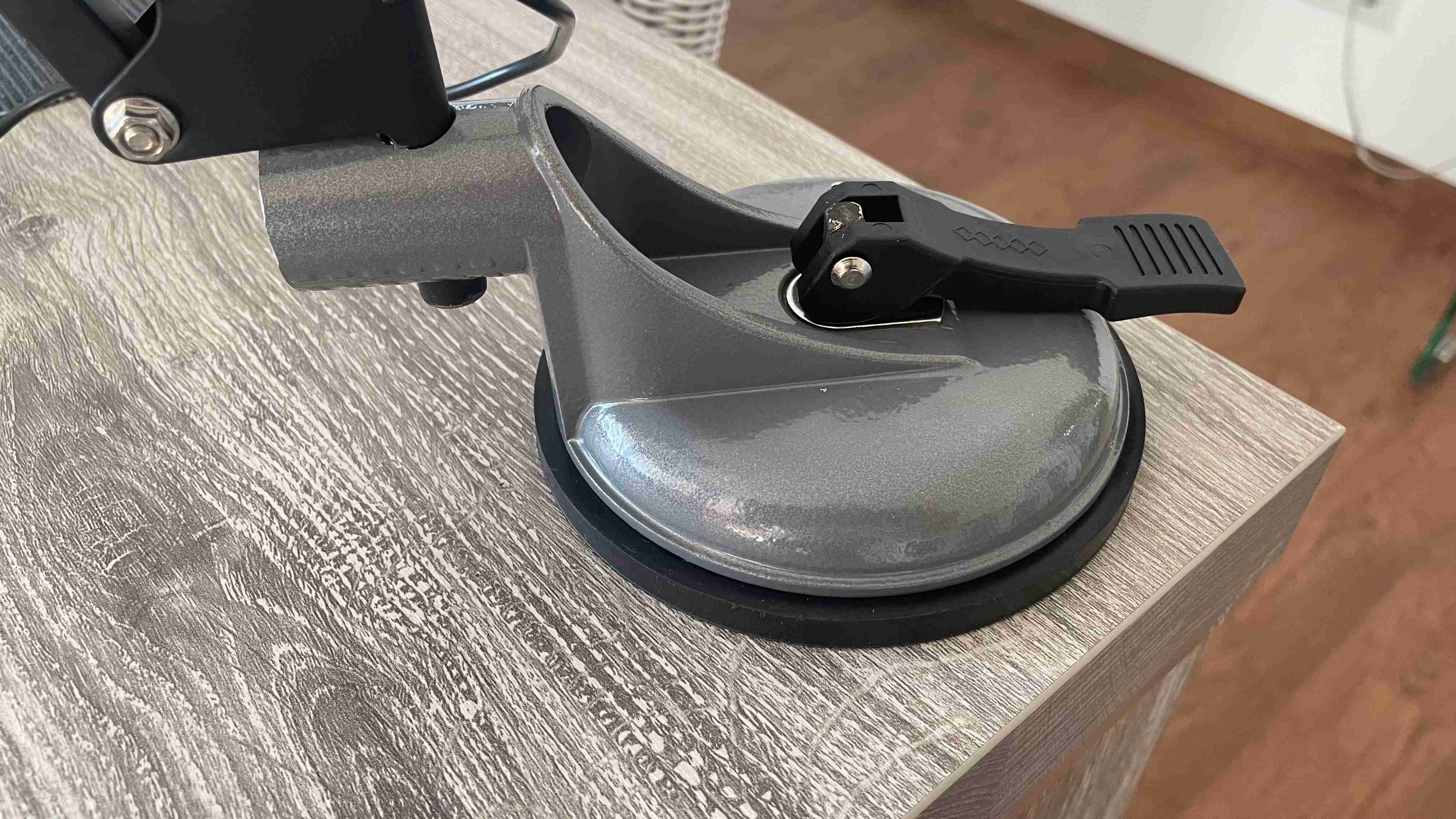

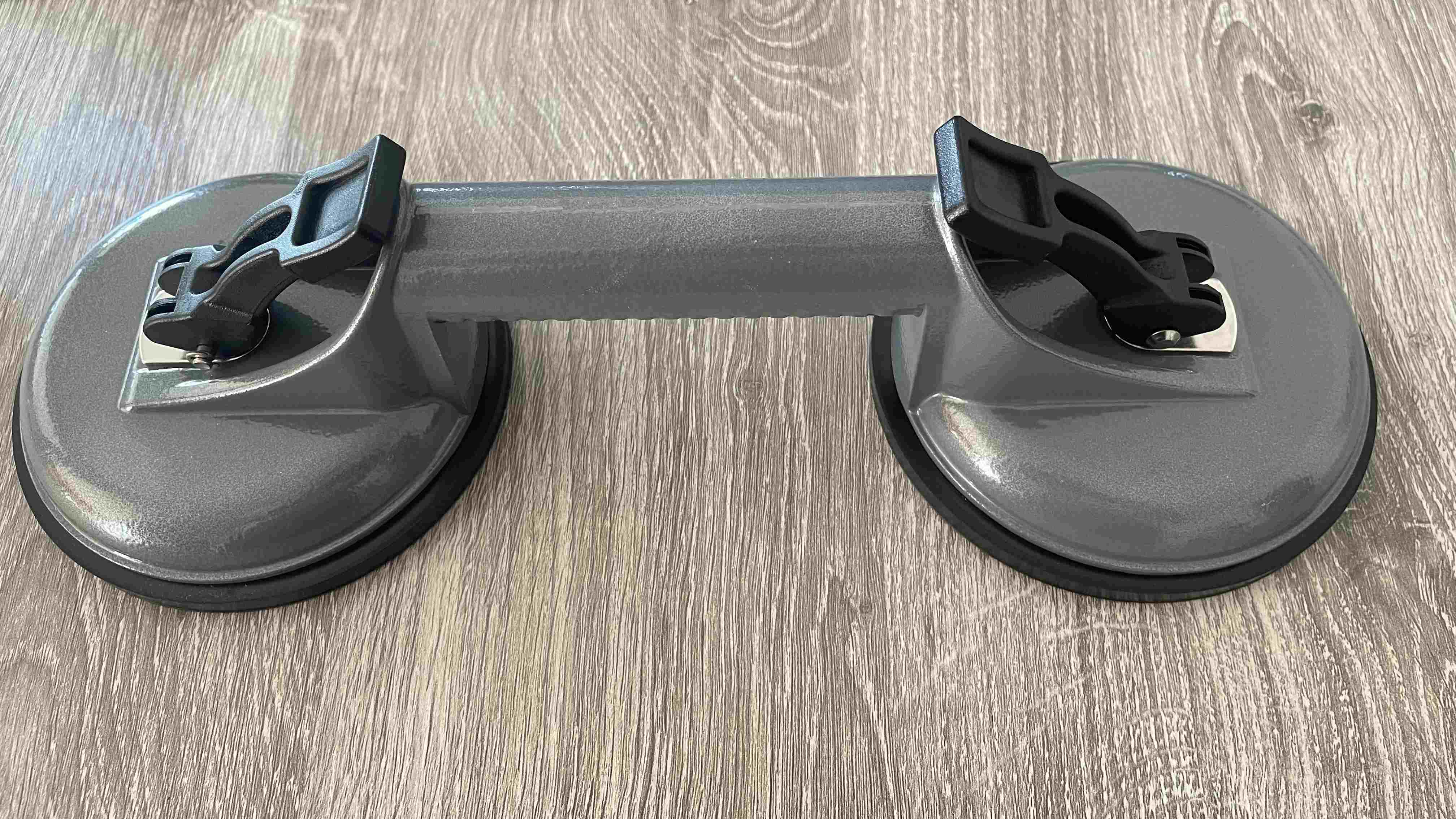

Daher haben wir die gezeigte Lösung gebaut, hält auf den allermeisten
Tischen bombenfest und hinterläßt keine Spuren. Je nach Bezugsquelle der
Saugheber kostet das pro Lampe/Fuß auch nur €4.

Wo ist die Gefaehrdungsbeurteilung, wenn der Saugnapf sich unverhofft
loesen sollte?

Ich hätte den Heber komplett gelassen und die Lampe am Handgriff
angeschraubt.
Falls sich dann ein Sauger löst, hält der andere evtl. noch.
Ansonsten eine nette Lösung.

Das war für die vorübergehende Befestigung gedacht, meist nicht länger
als 3 Stunden. Tatsächlich hilft gerade bei rauhen Flächen etwas Wasser
unter den Saugnapf. Sollte aber doch bekannt sein?

Viel bekannter sollte sein, dass man an rauhen Flachen absolut niemals
etwas mittels Saugnapf befestigt, das auch nur im Entferntesten eine
Gefährdung darstellen könnte.
Aber schon bei der einfachsten Physik bist Du nicht gerade ganz vorne
dabei:
Wie kommt man darauf, die Fehlkonstruktion auch noch so zu plazieren,
dass der absolut ungünstigste, da längste Hebelweg gewählt wird, der
überhaupt möglich ist?

von Thomas R. (thomasr)
Genau um bei solch blöden Kommentaren sagen zu können: siehste, hält
auch dann noch ;-))
Und das stundenlang an einer extrem rauhen Tischoberfläche (mit etwas
Wasser)

Schöne Idee - gefällt mir sehr gut. Wäre durchaus noch etwas für die
Schreibtische in der Produktionshalle und den Löttisch hier. Vielen
Dank!
Ich wusste nicht, dass es die Griffe auch in Metalldruckguss gibt.
> dabei:
Du bist beim einfachstem "Anstand" sehr weit hinten und um es noch
deutlicher zu sagen Live 1:1 könnten deine ungebremsten Ansichten auch
weh tun.
Hast du dich  überhaupt nicht mehr im Griff? Bleib halt weg, wenn du
dich nicht konform und höflich ausdrücken kannst.
KfG

Uwe B. schrieb:
>> Dank!
> Bei mir weckt das unschöne Erinnerungen an den Saugnapfhalter vom TomTom
> welcher mich regelmäßig zur Weißglut brachte...
Genau so ist das, wobei sich gerade da Murphy vielen Menschen unschön in
Erinnerung bringt.
Die meisten Menschen reagieren bei plötzlichen Ereignissen spontan und
richten durch unüberlegten "Rettungsversuch" oft bedeutend mehr Schaden
an, als entstanden wäre, hätten sie den weiteren Ablauf einfach passiv
beobachtet.
An einem E-Arbeitsplatz mit offenen Geräten, ggf. Netzspannung, heissem
Lötkolben, vielleicht sogar im Reparaturcafe in Kunden-/Laienumgebung
unterlässt man solche risikobehafteten Dauer-Bastellösungen einfach.

Diese Lösung mag an gespendeten (Repaircafe klingt nach Hackerspace...)
Objektmöbeln aus den 80ern oder maximal noch frühen 90ern funktionieren,
wo die Spanplatten in Formaldehyd ertränkt, die Zwischenräume lückenlos
aufgefüllt und alles mit millimeterstarker aufgebügelter Folie zu einer
stabilen Einheit verpreßt wurde.
Bei heutigen "Möbeln" mit gefühlt einem Drittel Luftraum zwischen den
Spänen und aufgeklebter DC-Fix-Folie, die man schon mit den Fingernägeln
einkerben bis durchtrennen kann, reißt der Saugnapf einfach die Folie
von der Platte.
Der Vorteil ist, danach kann man eine metallene Lochplatte mit Schrauben
anbringen. Nach dem Abnehmen kann man die Löcher einfach wieder mit der
zurückgeklappten Folie verdecken. :)
> von der Platte.
Es ist wie immer und schon damals: You get what you pay for. Man muß
seine Büro und Labormöbel nicht im Schwedischen Möbelhaus kaufen.
"Amtliche" Tische sind allerdings wirklich unverschämt teuer...
Uwe

Thomas R. schrieb:
> PLATZSPAREND verstaut werden
5-9 Schraubzwingen sind deutlich platzsparender zu verstauen, sicherer
und wahrscheinlich auch leichter.
