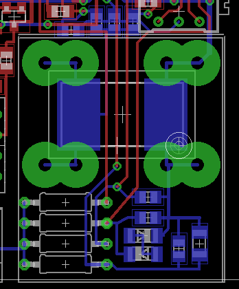

von Peter D. (peda)
Bernd K. schrieb:
> ich habe einen 1mOhm-Widerstand genommen, um bis 100A messen zu können.
Und hast Du die 100A schonmal probiert?
Wie breit sind denn die Leiterbahnen (35µm) zu dem 1mOhm, damit sie bei
100A nicht verglühen?
Man kann den 1mOhm auch gleich weglassen und einen Leiterzug nehmen. So
genau muß die Messung ja nicht sein, daß der TK von Kupfer (0,4%) eine
Rolle spielt.
von Bernd K. (bkohl)
@peda:
Noch nicht getestet, aber der Plan ist den Shunt (WSLP59311L000FEB)im
Kontaktfeld der 76A-Hochstromklemme (WAGO 2716-202) zu positionieren
plus einem Querdraht zur Stromverteilung. 100A sind auch eher nur der
Triggerpunkt zur Kurzschluss-Erkennung. Aber gerade dafür sind Shunts
wohl schnell genug. Nennstrom meiner Anwendung ist vorerst 50A.
