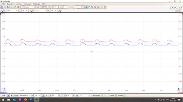

ich habe mir eine kleine Temperaturanzeige gebaut (Pt1000, Attiny, 4
LEDs) und versuche die nun an einem Moped (Puch Maxi) zu betreiben. Es
funktioniert prinzipiell, allerdings ärgert mich die Spannungsversorgung
ein wenig, weshalb ich euch um Rat bitten möchte.

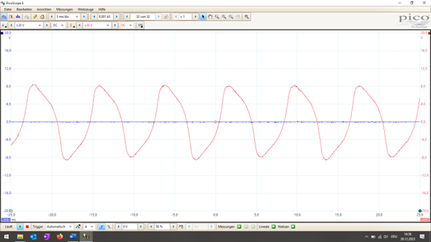

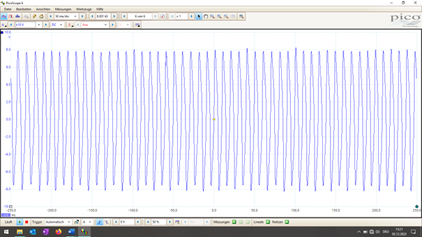

Benötigt sind 5 V Gleichspannung. Am Netzteil zieht meine Schaltung ca.
60 mA wenn alle 4 LEDs leuchten. Zur Verfügung habe ich eine einphasige

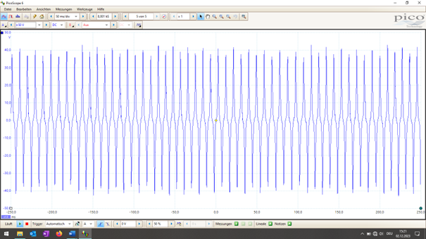

Wechselspannung. Die Spannung ist natürlich Drehzahlabhängig und kann
ohne sonstige Last über +/- 60 V steigen. Mit eingeschaltetem Licht als
einzigen Verbraucher hat man immer recht stabile +/- 8 V. Oszi-Messungen
anbei.

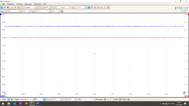

Im ersten Schritt hab ich es mit einer einfachen Diode probiert. 470 µF
Kondensator dahinter, und nach dem 7805 nich einen 150 nF Kondensator.
Damit ist die Restwelligkeit gering genug und das ganze läuft schon mal.
Aber es gibt zwei Probleme:
1.) Die hohen Spannungsspitzen bei ausgeschaltetem Licht bruzzeln mir
wahrscheinlich Kondensator und 7805. Als Lösung hätte ich an eine
Zehner-Diode mit Vorwiderstand nach der Gleichrichterdiode parallel zu
großen Kondensator gedacht. Ist der Ansatz richtig? Kann das
funktionieren?

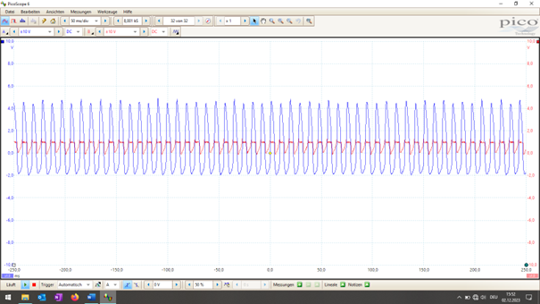

2.) Da ich nur die positive Halbwelle nutze wird der Generator
asymmetrisch belastet und die positiven Spitzen sind um ein paar Volt
geringer als die negativen. Schadet das auf Dauer dem Generator? Abhilfe
würde ein Brückengleichrichter schaffen. Das wäre mir auch die liebste

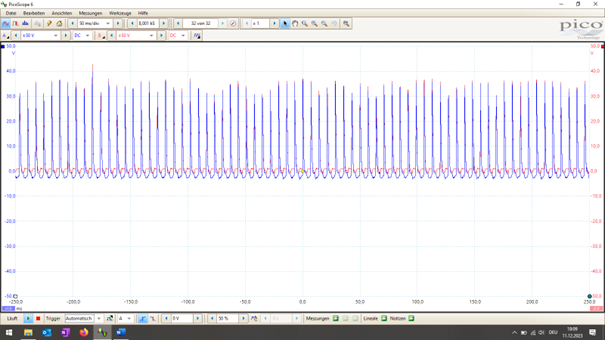

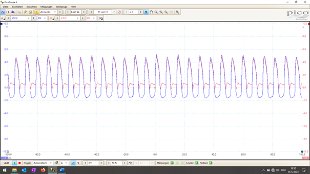

Lösung, aber das funktioniert dann überhaupt nicht mehr. Sowohl mit
fertigen Brückengleichrichtern, als auch mit selbst zusammengelöteten
Dioden sinkt die posivie Halbwelle ab und die negative Halbwelle bricht
noch mehr ein ein. Habe dann auch Messungen nur mit
Brückengleichrichtern gemacht ohne Schaltung und die zeigen einen
ähnlichen Spannungsverlauf.
Also soll ich bei der Gleichrichterdiode bleiben? Funktioniert die
Zehner-Diode so wie ich mir das denke?
Doch lieber den effizienteren Brückengleichrichter? Was mache ich dabei
falsch? Warum gehen die Spannungspegel dermaßen runter?
Vielen Dank schon mal für eure Tipps!

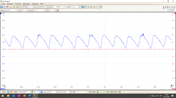

von Monk (Gast)
Deine Messergebnisse (Ausgangsspannung knapp über 0 Volt) deutet darauf
hin, dass du entweder falsch gemessen hast oder die Schaltung falsch
aufgebaut hast. Gibt es keinen Schaltplan incl. Messaufbau?
Achte nächstes mal auf die Lesbarkeit deiner Screenshots.

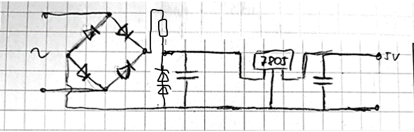

Wenn du einen Brückengleichrichter nimmst, liegt keiner der beiden
DC-Ausgangspunkte auf Moped-Masse. Hast du das berücksichtigt?
von J. R. (yoc)
Und darf auch nicht damit verbunden werden.
Das ist, was zur Interpretation der Messergebnisse nötig ist. Und es
bringt auch nichts da gleich 100 Halbwellen darzustellen. Dann lieber
nur 5 und dafür leserlich.
Weil sonst 1 Diode die negative Halbwelle kurzschließt. Auch das erkennt
man mit einem brauchbaren Schaltplan auf Anhieb.

von Günter L. (Firma: Privat) (guenter_l)
Ist aber besser. Die Wechselspannung muß dann natürlich
Massefrei sein, wenn nicht, geht dann eben nur
Einweggleichrichtung.

von Rainer W. (rawi)
Zeig den Signalverlauf so, dass man irgendetwas erkennen kann.
Weder Skalenbeschriftung, Skalierung noch Signalform sind erkennbar.
Wem soll das nützen, wenn du mehr als 50 Mal die Kurvenform darstellst.

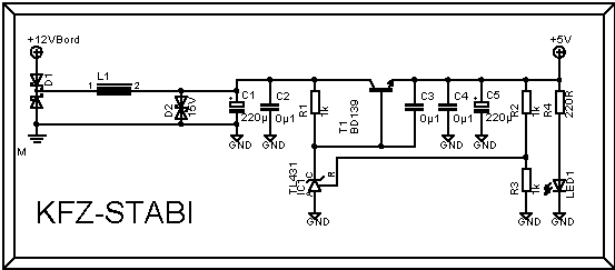

von Thorsten S. (whitejack)
von Michael B. (laberkopp)
Vergiss es, der 7805 überlebt die 50V nicht.
Thorsten S. schrieb:
> https://www.mikrocontroller.net/attachment/113036/KFZ-Stabi.PNG
https://www.mikrocontroller.net/articles/Kfz_Spannungsspitzenkiller_/_Transientenschutz
> http://www.dse-faq.elektronik-kompendium.de/dse-faq.htm#F.23
Moped-Bordspannung ist noch mal wesentlich versauter als KFZ
Bordspannung, dort ist wenigstens,ein Akku verbaut.

Nein. Du hast also nur 1 Diode, und die Last an derselben Masse wie die
Generatorspule. Ich sehe in deinen Oszillogrammen keinen Effekt eines
Siebelkos. Eigentlich reicht als Stabilisierung eine Z-Diode mit
Vorwiderstand, über den zumindest 40mA fliessen können auch wenn Licht
an ist und Leerlaufdrehzahl. Man kann nach der Diode auch einen step
down Spannungstegler wie XL7015 nutzen.

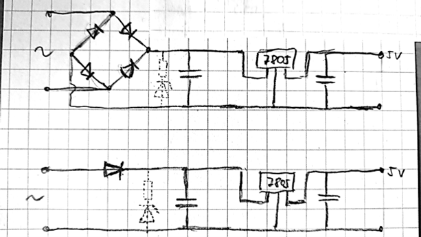

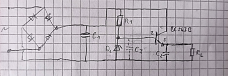

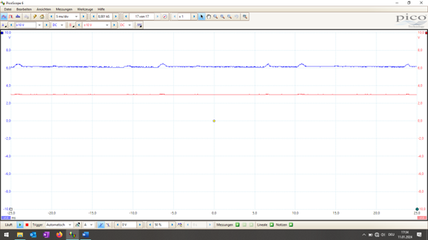

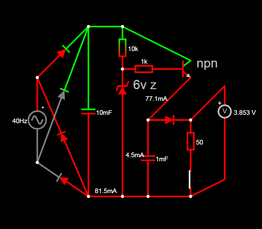

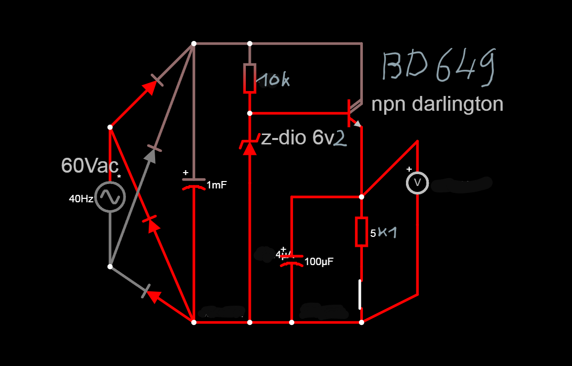

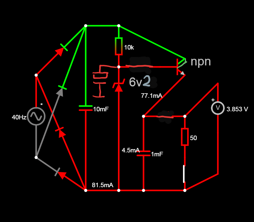

von Sebastian (sp90)
Hallo zusammen!
Vielen Dank für zahlreichen Antworten und entschuldigt meine späte
Rückmeldung - ich kämpfe grad gegen einen ziemlich üblen
Männerschnupfen.
Anbei erstmal die Schaltpläne. Ich habe die Zener-Dioden ohne h und den
Vorwiderstand an der Position strichliert eingezeichnet, wo ich die
platzieren würde. Die sind noch NICHT Teil der Schaltungen gewesen. Da
komm ich noch drauf zurück, aber erstmal noch ein paar Infos zu den
Fragen/Kommentaren:
Also ja richtig, es gibt keinen Akku und die Leistung des Generators ist
nicht gerade üppig. Daher soll das Ganze so effizient wie möglich sein
und Leistung verbraten soll vermieden werden. Die Leistungsaufnahme der
bisherigen Schaltung am Netzteil belief sich auf ca. 0,3 Watt und damit
sehe ich kein Problem. Die Schaltung klemmt quasi am Licht, es gibt nur
die eine Versorgungsleitung aus dem Generator. Masse ist am Gehäuse.
Bitte versteift euch nicht auf die 60 V. Das ist nur ein beliebiger
Wert, höher hab ich mich mit der Drehzahl nicht rauf getraut.
Mit der Gleichrichterdiode sind die Massen natürlich nicht getrennt.
Beim Brückengleichrichter habe ich schon auf getrennte Massen geachtet.
Wie schon angemerkt lag der Fehler tatsächlich am Messaufbau. Mein Oszi
verbindet nämlich die Massen beider Kanäle. Also werd ich nächste Woche
eine neue Messung machen. Und ja ihr habt recht - ich achte dann auf
schöne lesbare Diagramme.

ich denke beim Brückengleichrichter müsste noch eine zweite antiserielle
Z-Diode rein.
LG

Ne, las den Regler ganz weg, mach das nur mit der Z-Diode und gönn dem
Ganzen, davor noch nen vernünftigen Transientenschutz!
zB:
so hab jetz neue Messungen gemacht und der Brückengleichrichter tut wie
er soll. Alle Messungen im Anhang wurden immer mit Verbraucher (Licht)
gemacht. Also die Schaltung funktioniert bei Leerlaufdrehzahl, was den
leistungsmäßigen worst case darstellt.
Die hohe Spannung des Generators ohne Last ist aber immer noch ein
Problem. Egal wie man rechnet, ja es müssen immer einige Watt verheizt
werden. Ohne Last am Generator beträgt die Spannung am Kondensator
konstante 38 V (bei Leerlauf). Da mein Problem jetzt ja gar keine
Spannungsspitzen mehr sind, macht der Spannungsspitzenkiller
(https://www.mikrocontroller.net/articles/Kfz_Spannungsspitzenkiller_/_Transientenschutz)
auch keinen Sinn mehr denk ich.
Probieren geht über studieren - also hab ich mal Bauteile verwendet, die
ich da hatte. Das heißt einen 220 Ohm Widerstand mit 1 Watt und zwei 5,1
Z-Dioden mit je 1,3 Watt zwischen Gleichrichter und Kondensator
angeordnet (siehe Anhang). Mit knapp 30 V Gleichspannung am Netzteil
(anstatt Brückengleichrichter) funktioniert das, der Widerstand wird
dann aber schon recht heiß. Ist also nichtmal für die 38 V im Leerlauf
ausreichend, schon gar nicht für höhere Generatordrehzahlen. Und wie
vermutet reicht die Generatorleistung im Leerauf mit Licht dann nicht
mehr aus um die Schaltung zu versorgen.
Also die Schaltung müsste einige Watt verheizen können, muss aber so
effizient wie möglich sein, sobald das Licht eingeschaltet wird. Das
scheint mir mit Zenerdioden nicht umsetzbar. Die einzige Lösung, die ich
momentan sehe ist die Temperaturanzeige nur bei eingeschaltetem Licht zu
betreiben, aber das ist halt alles andere als elegant gelöst.
Vielen Dank mal soweit!

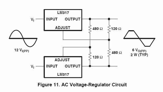

von Carypt C. (carypt)
Für Wechselstrom Spannungsbegrenzen gibt es die Möglichkeit mit zwei
lm317 zu arbeiten, ich glaube das geht auch mit 7805-Art . Man muß
natürlich noch auf die Überspannung aufpassen, es geht nur um das
Prinzip. Also eine larifari-antwort, sry.
https://cdn-reichelt.de/documents/datenblatt/A200/L7800_C.pdf   abb 16
Aber auch abb. 20 und 22 sowie 23 scheinen höhere Spannung zu erlauben
und die Verluststeistung zu begrenzen.
ich habe überlegt.
es ist anscheinend so ähnliches wie von wolf17 dabei heraus gekommen.
Mit nur ein Transistor die Spannung 60V auf ca 5V einzugrenzen.
Eine 6V Zenerdiode und der Widerstand 50 Ohm stellt die Ardunio-last
dar.
Die Spannung bricht auf knapp 4V ein. ich denke es ist nicht gut genug,
aber ich weiß es nicht besser. Wenigstens zeigen. Berücksichtigt in
keiner Weise die Leistungsgrenzen von Bauteilen. Spart aber eigentlich
Strom.
Die Schaltung, 60V~ simuliert, zum Spielen. ist vielleicht total falsch.
http://www.falstad.com/circuit/circuitjs.html?ctz=CQAgjCAMB0l3BWcMBMcUHYMGZIA4UA2ATmIxAUgoqoQFMBaMMAKADcQ8rcAWTqsDz4CQPKoSqSo0BCwAm-cEPAZCovCBQg5dAGYBDAK4AbAC7yVa7IQ1clfLToMnzCu70vrN2vUbMWwVRBrW25IBx9nfwBjTx4NQKsbKGlICAQ8aGw0BGweQhseMBRs1LSWAHdPEM0xYOTWKsSvFDr4qBYAJ1qqdtaBFA0BeEgunvBB4LQJoeQ4FlMpgY0a4tmIBlzYPEIhDDxBAspsaQxIVS5shECdm3IwOEi-cyr+r1XijtjBjRRWzTwK2SklgaVEMiIYkICEGCBshBQxDKrAUP00-xqfwiTmelQBvwxDWUjXx9V+dRqo1egLJtMpLAADqJSmAJMytCg4cEUqNupjCStwilKCw8iAAF50AB2dE6DDUEDA0AwgmwMIOxEGD3QjHIVBQoJGRvgeD4CpY4vGaHJy28kplcsIeLe1vGqzxPFKnLUnq02GsHSqvuCAZq9KDLLZ-OELAAznTkmGhVIDMZY3QWAAPYIYJHFJBFPOTBx8KUMqVZzRs1lWIWspElkCENgAHVj4sr0Ig2CCZ27udEtRAAAs6MZjAB7FhAA
Die erwähnte Schaltung
https://www.mikrocontroller.net/attachment/502315/mu-net.pdf ist etwas
anders.
Würd gern sehen wie es besser gemacht wird, die Artikelsammlung vom
Mikrocontrollerforum gibt nur wenig information, naja selber lernen
macht schlau.
https://www.mikrocontroller.net/articles/Bordspannungsversorgung .
Vielleicht hilft aber die Seite
https://www.mikrocontroller.net/articles/Controller_an_230V
von HaJo (hajohausb)
Carypt C. schrieb:
> ich habe überlegt.
1. Gedanke: Wow.
2. Gedanke: WTF‽
3. Gedanke: Für 10000µF und 1000µF hätte ich ja Elkos eingeplant statt
normaler Kondensatoren, aber wer den Platz hat kann ihn nutzen wie er
mag.
> dar.
Eine zweite Zenerdiode an der Stelle bringt irgendwie nix.
Vielleicht.
von Klaus H. (hildek)
Tolles Bild, schön schräg - aber immerhin ein Schaltplan 😀.
Dass die Spannung kaum 4V beträgt, liegt hauptsächlich am 1k
Basiswiderstand des Transistors. Der ist ja als Emitterfolger geschaltet
und benötigt keinen Basisvorwiderstand. Der Basisstrom führt zu einem
zusätzlichen Spannungsabfall und erhöht die Lastabhängigkeit der
Ausgangsspannung.
Lässt du den weg (also 0Ω), dann erreichst du rund 4.6V, das sind die 6V
von der Z-Diode minus zwei Spannungsabfälle an der BE-Diode und der
extra Diode. Wozu hast du diese überhaupt eingebaut? Ohne die wären es
5.3V. Wenn dir das zu viel ist, nimm eine Schottky-Diode.
der Ansatz von Wolf17 und  Carypt C. sind durchaus ähnlich. Ich hab mir
das mal aufgezeichnet. Aber ich verstehe die Schaltung noch nicht so
ganz.
> dar.
Meinst du nicht die Diode vorm 50 Ohm Widerstand anstatt die 6V
Zenerdiode? Was hätte die Diode da hinten sonst für einen Sinn? Die 6V
Zenerdiode begrenzt doch die Basisspannung.
Warum braucht man so große Kondensatoren?
Und wie funktioniert das Prinzip der Schaltung überhaupt? Der Transistor
müsste ja immer durchgeschaltet sein, da die Basis ja an der
Gleichspannung hängt. Und der Transistor schaltet ja direkt die hohe
Gleichspannung auf den Lastwiderstand? Wo und wie kommts zur reduzierung
der Spannung auf die knapp 4V? (4V würden dem Attiny übrigens reichen).
Danke und LG
von Enrico E. (pussy_brauser)
Durch den 10k ist der Basisstrom zu gering. Hier bietet sich der Einsatz
eines Darlington Transistors BD645 regelrecht an. Bei Verwendung einer
6V2 Z-Diode kommen am Ausgang exakt 5V raus.
Parallel zur Z-Diode könnte noch ein 100uF Elko geschaltet werden,
dadurch wird der 1000uF Elko am Ausgang beim Einschalten sanft
aufgeladen.
Liest du nicht, was ich (mühevoll 😀) geschrieben habe?
Der Transistor ist ein Emitterfolger und liefert am Emitter 0.7V weniger
ab als an der Basis anliegt. Bis auf den überflüssigen
Basisvorwiderstand sind das dann genau die Z-Spannung - 0.7V.
Da schaltet nichts, reine analoge Betriebsweise.
Und warum es knapp 4V sind habe ich auch erläutert.
von Peter N. (alv)
Das ist eine normale Z-Dioden-Stabilisierung mit Längstransistor.
Funktion einfach ausgedrückt:
Basis liegt auf fester (Z-Dioden-)Spannung.
An der B-E-Strecke fallen 0,7V ab,
also muß dann am Emitter Z-Dioden-Spannung minus 0,7V liegen.
Die Eingangsspannung minus Emitterspannung fällt über den Transistor
(C-E) ab.
Danke für die Verbesserungsvorschläge. ihr könnt ja auch die Simulation
direkt verändern.
Ja die Schutzdiode vor der Last sollte eigentlich verhindern, daß der
Strom rückwärts durch die Last läuft, wenn sich der große Kondensator
auspendelt, als es ohne Gleichrichter, sondern nur mit einer Diode,
versorgt wurde, die eine Halbwelle ist einfach zuwenig.
Bei der Ardunio Attiny Last weiß ich nicht den Strombedarf beim
hochfahren, nachdenken, etc, von daher war es ja nur auf die Angaben
bezogen. Man könnte das ganze natürlich auch höherspannig ausführen zB
9V und dann den 7805 anlasten.
Ohne die Riesenkondensatoren brach die Spannung ja dauernd ein, will man
ja nicht.
Es ist ja nur ein Prinzip-versuch, der durch beklopptes Rumprobieren
entstanden ist, weil es meist nicht so funktioniert, wie ich dachte, daß
es sein müßte, ich hätte sicher 20 transistoren etc verascht.
Das Prinzip ist ja, daß der transistor nur neuen Strom reinläßt, wenn
der Stützkondensator in der Spannung fällt. (ich muß aber nicht das
Zuviel an Spannung permanent durch eine Zener-Diode mit Leistungsverlust
abführen).
Neu: Kondensatoren kleiner, Basiswiderstand raus, Darlington npn rein,
Lastwiderstand kleiner, 5 Ohm, Schaltung kann auch ca 1 Ampere liefern,
schwankt wenig.
Es ist eine Simulationswürfelei, quasi Ki. Keine Garantie für Nix. Und
das Rad neu erfunden habe ich sicher auch nicht.
http://www.falstad.com/circuit/circuitjs.html?ctz=CQAgjCAMB0l3BWcMBMcUHYMGZIA4UA2ATmIxAUgoqoQFMBaMMAKADcQ8rcAWTqsDz4CQPKoSqSo0BCwAm-cEPAZCovCBQg5dAGYBDAK4AbAC7yVa7IQ1clfLToMnzCu70vrN2vUbMWwVRBrW25IBx9nfwB3TxDNMWCbcBZYwLUeDRREzKgWACcEqlzsgRQNWnhIVM08DXiG5NYAB1FsLTAJNq0UBCsoPML4lGyk+vCB2Ww+AC86ADs6fIZCBg7waAxBbARysGI9+BRGcioUWCrLqrw+NVYZos18R7By7znF5dWUGtKnrMS8VYsR47U0fW6wWseRBYOw0MaFRqoI6XWGo2qAGcxjiGhMRAZjJi6CwAB7BDDEcC9CjYCCvDQOPjzZrzAA6mLk+nyxgAlvMAOamAD281+dU0o3Rwl+gOS5XqyWqaCp6S8avikguEAQeE2zAIGF2kGweC2RukcHpLBVtSyowVOK1VVIrrd7tIFFgCAQPAQxD6gWyCAwWhgVpS5N62HAhD48PInXITJAMwYcl5wo5hDYZIS4GIamIAk9KYkADV9ABjWXFRWMjTAnG5IGvGE4wTx+UYlhibhoan1wfgKAcsAchi7TbGnD7U14YhgPAcmDYA5+urtYv4ODYMdwDlOPymUeY8eYyfYaCdhDtSBEDAL4jLzEwBAGnbEOlmogoMB7s8D05XwXBSWI-gZYIB0g1hhQGOMBjET07DAaA1DOAZsBYOCqQQ4pIGfZBpHpFIgA
Den Z-Dioden Glättungskondensator habe ich vergessen.
Es kommt auf die Belastung an wie weit die Spannung einbricht, was die
Schaltung hergibt.

Ich hab jetzt mal die Schaltung mit Bauteilen, die ich da hab aufgebaut.
Daher sind die Werte etwas abweichend.
Das war der Vorschlag:
C1 = 1-10 mF
C2 = 1 mF
C3 = 100 µF
R1 = 10-50 kOhm
Dz = 6,2 V
Und das hab ich jetzt probiert:
C1 = 1 mF
C2 = 470 µF
C3 = nicht verbaut
R1 = 10 kOhm
Dz = 5,1 V
Als Transistor hatte ich nur den BC547B da. Da meine Z-Diode etwas zu
klein ist, hab ich natürlich geringere Ausgangsspannungen. Versorgt habe
ich das ganze mit Gleichspannung vom Netzgerät anstatt des
Brückengleichrichters. Prinzipiell funktioniert das Ganze. Ich hab
allerdings eine Abhängigkeit der Ausgangsspannung von der
Eingangsspannung festgestellt:
Ue = 5 V  -> Ua = 2,4 V
Ue = 10 V -> Ua = 3 V
Ue = 20 V -> Ua = 3,5 V
Ue = 30 V -> Ua = 3,7 V
Das ist aber kein Beinbruch, wie vorgeschlagen könnte man mit höhren
Zenerspannungen arbeiten und den 7805 wieder integrieren.
Der Attiny läuft sogar schon mit 2,4 V (wie stabil ist halt die Frage).
Sebastian schrieb:
> Jetz würde mich natürlich die Dimensionierung der Schaltung
> interessieren, um diese auch anpassen zu können. Wie berechnen sich die
> Werte, insbesondere von C1, C2 und R1?
Naja, so ganz pauschale Antworten gibt es dafür nicht.
C1 muss nur dafür sorgen, dass bei gegebenem Maximalstrom seine Spannung
nicht unter die Ausgangsspannung + etwas Reserve fallen kann bis er
durch die nächste Halbwelle wieder aufgeladen wird. Wenn du 5V am
Ausgang haben willst, dürften > 7-8V ausreichen; mit Darlington noch
mehr. Ein größere Kondensator ist kein Problem, kostet nur mehr Platz
und Geld. 60V AC liefern da viel Reserve, wenn es aber auch min. 8V sein
können, dann wirst du eine sehr großen Kondensator brauchen - könnte
sogar zu eng werden: 8V Amplitude, 1.4V fehlen durch den Gleichrichter,
macht noch 6.6V am Kondensator. 🙄
C3 (parallel zu Z-Diode) ist meiner Meinung nach nicht erforderlich. An
der Stelle macht man nur kleine Kondensatoren um das Rauschen der
Z-Diode vom Ausgang fernzuhalten. 100nF reichen. Eine große Kapazität
wird beim Einschalten einen langsameren Spannungsanstieg verursachen.
Das kann erwünscht oder auch unerwünscht sein.
C2 (am Ausgang) dient nur als Puffer, um Lastsprünge schneller
auszugleichen als es die Regelung vermag. Auch unkritisch - die an den
Verbraucher sitzenden Blockkondensatoren liegen ja parallel dazu und
sind wichtiger. Er verlangsamt aber auch die Regelung.
R1 ist mehr oder weniger das einzige Bauteil bei dem man rechnen muss.
Dein maximal gewünschter Ausgangsstrom ist der Ausgangspunkt. Mit der
minimalen Stromverstärkung des Transistors ergibt sich dessen
Basisstrom. Der muss auch bei der minimalen Eingangsspannung (hier käme
wieder der C1 zum Tragen) noch fließen können. Und dann sollte auch die
Z-Diode je nach Typ mindestens ein paar mA im schlechtesten Fall
abbekommen.
So bekommst du den Strom durch R1 und mit der Differenz zwischen der
min. Eingangsspannung und der Z-Spannung ergibt sich aus R = U/I der
Widerstandswert.
Anschließend muss man noch prüfen, ob auch bei der maximalen
Eingangsspannung der Strom durch die Z-Diode nicht bereits zu groß ist.
Denn dann fließt alles außer dem kleinen Basisstrom durch die Z-Diode.
Eigentlich sind deine Anforderungen kaum sinnvoll umsetzbar mit dem
weiten Eingangsspannungsbereich.
Übrigens: sind es 60V Amplitude (wie simuliert) oder 60Veff?
Und: ein Darlington hat zwischen B und E 1.4V Spannungsabfall!
Auch: sind es nur 1A Laststrom oder nur ≈ 100mA? Bei 1A wirst du viele
Watts wegheizen müssen, wenn da 60V am Eingang sind - so etwa 55W ...
Ooh, die kleine ersorgungsspannung 8V hatte ich ja dann ganz vergessen.
Für den kleinen Strom 60mA wird man es mit meiner Schaltung wohl
hinbekommen. Man wird versuchen den Ladetransistor schnell in den eher
widerstandsfreien Betrieb zu setzen, also voll durchschalten oder ganz
sperren. Das geht sicher am ehesten wenn die Wunschspannung am
Kondensator/Last schnell fällt, also der Kondensator eher klein ist.
Obwohl es im Betriebsspannungsrahmen bleiben soll, Brownout verhindern.
Statt der Zener-Diode wäre vielleicht eine Avalanche-Diode geeignet, die
zum schnellen Transistor sperren führt ? ich dachte schon an
Schmitt-Trigger, wieder mehr Aufwand. Mosfet geht eher nicht, weil die
mindestens 4V Gatespannung brauchen, eigentlich 10V. Vielleicht
logiclevel Mosfet.
naja, ein paar Gedanken von mir.

Wenn ich die Erklärung richtig in Formeln übersetzt habe kommt aber ein
viel kleinerer R1 raus als angenommen:
R1 = (Ue_min - Uz)/(Ib + Iz_min)
Ue_min = 8 V (jetz mal angenommen)
Uz = 5,1 V (noch zu klein ich weiß)
Iz_min = 0,1*Iz_max = 0,1*1,3/5,1 = 0,025 A
Ib = Ic/hFE = 0,04/200 = 0,0002 A (Ic müsste gleich I-Last sein; hFE
min. Stromverstärkung BC547B)
Dann kommt R1 = 115 Ohm raus. Das wäre sehr wenig (beim Test waren 10
kOhm verbaut) und da wäre der Strom durch R1 und durch die Z-Diode viel
zu groß (wenn die folgenden Formeln stimmen).
Iz = (Ue_max-Uz)/R1
IR = Iz + Ib
PR = (Ue_max-UZ)* IR
Pz = Uz*Iz
Ich glaub das wird jetzt einfach ein bisschen try and error und ich
werde mich da herantasten. Wenn sich der Spagat zwischen den
unterschiedlichen Eingangsspannungen nicht machen lässt werde ich die
Auslegung für die hohen Spannungen bevorzugen, denn das ist der
häufigste Betriebszustand. Man hätte immer noch den Joker mit dem
Lichtschalter die Spannungsversorgung irgendwie mit umzuschalten, aber
so weit will ich gar nicht gehen.
Ach ja - kann sich jemand die Abhängigkeit zwischen Ein- und
Ausgangsspannung erklären? Die sollte ja nicht sein.
50k Basiswiderstand ist zu hoch nimm 10k und 1 Watt.
Wie kommst du auf Iz_min = 0,1*Iz_max - das ist mir so noch nicht
begegnet? Iz_min sollte ein Datenblattwert sein, meist ist er als
Bedingung für den differentiellen Widerstand genannt und der liegt eher
um den Faktor 10 tiefer - bei niedrigen einstelligen mA - je nach
Z-Diode auch darunter.
Wenn du 115Ω einsetzt, dann hast du bei deinen 60V einen viel zu hohen
Zenerstrom. (60V-5.1V) / 115Ω macht fast 500mA und damit auch ≈2,5W
Verlustleistung an der Diode.
Mit 1k und 60V fließen noch immer 55mA und bringen knapp 300mW
Verlustleistung.  Da gehen die kleinen schon nicht mehr. Also 1k5-1k8
wäre ein passender Wertebereich; so sind es bei 8V immerhin noch ≈1,5mA
und bei 60V knapp 30mA.
Es ist generell nicht ganz unproblematisch, weite
Eingangsspannungsbereiche mit Z-Dioden zu stabilisieren.
Und bei dem jetzt doch recht niedrigen Basisstrom (200µA, real
vermutlich noch weniger) brauchst du den auch nicht unbedingt in die
Berechnung einfließen lassen, denn bei den genannten einstelligen mA
Z-Strom machen die 200µA keinen großen Unterschied mehr - und bei deinen
genannten 25mA erst recht nicht.
Auf welche Schaltung beziehst du dich, mit welchen Werten?
> begegnet?
Ich bin immer danach vorgegangen:
https://www.elektronik-kompendium.de/sites/slt/1012151.htm
Aber werde nochmal das Datenblatt prüfen, ob da direkt ein Iz_min
drinnen steht.
> Verlustleistung.
Meine jetzigen Z-Dioden haben 1,3 W Ptot, auch wenn die Spannung noch
nicht passt. Aber ich besorg mir demnächst passendere und achte auch
wieder auf hohe Leistung (leider gibts keinen Teileladen mehr um die
Ecke).
Ich werde R1 jedenfalls nach und nach reduzieren und schauen wie es
funktioniert.
Beitrag vom 23.12. 15:53
Danke und LG

ich mir den Scheit ausgedacht habe, sag ich doch was. Entschuldigung ,
vielleicht findest Du noch bessere bewährte Längsregler-schaltungen zb
 https://www.trifolium.de/netzteil/kap3_2_3.html , idk.
ich meine, R1 ist dafür da den Transistor aufzumachen, die Zenerdiode
soll bei zu hoher Spannung wieder dicht machen. Die Ausgangsspannung ist
vom Spannungseinbruch durch den Lastwiderstand (nur der Mikrokontroller)
abhängig. Je eher der Kondensator durch die Last entlädt, desto geringer
die Spannung.
Bei geringeren Eingangsspannungen (wechselstrom) hat man erst den
Diodenflußspannungsverlust (2x 0,7V), den
Transistordiodenflussspannungsverlust und die
Wechselstromamplitudenspitze ist nicht breit genug um den Kondensator
ausreichend zu laden. Vielleicht gibt es noch Phasenschiebung durch die
Kondensatoren ? Und der Wechselstrom hat ja keinen "Sternpunkt" sondern
zwei Anschlüsse deren Polarität sinusläufig gegeneinander wechselt und
dabei 8-60V aufbaut, aber es sind 2 Sinusverläufe addiert, deshalb
steilere Kurve und die Maxima sind kürzer.
Wie man hier und da liest, sind ja manche Schaltungen schwachsinnig, und
ich möchte meinen Vorschlag da nicht ausnehmen. Es bleibt halt die
Frage, was nicht so blöd ist, und wo man es findet. im Katalog blättern
löst diese Frage aber nicht. Es wird ja hier versucht selbst etwas zu
lernen. ich zumindest. So gut wie käufliche Produkte wird es trotzdem
eher selten. wenn hier keiner etwas Besseres vorschlägt ... die Suche
ist oft sehr langwierig.
ich weiß nicht weiter.
Mir geht es auch fast so.
Ich habe oben den Kondensator parallel zur Z-Diode 'weggesprochen', aber
ich fürchte er ist aus einem ganz anderen Grund notwendig: Wenn die
Eingangsspannung relativ hart angelegt wird (ich gehe mal von einem
Schalter an Gleichspannung aus), dann wird der recht große
Ausgangskondensator (der auch nicht so groß sein muss - um einen Tiny zu
betreiben reichen die üblichen 100nF direkt am IC) dem Transistor heftig
Strom entnehmen wollen.
Mag sein, dass das bei der Versorgung über Wechselspannung,
Gleichrichter und Siebelko entspannter wird, denn die können die
Spannung ja nicht hart anlegen - schon weil die Sinushalbwellen bei 40
Hz 12.5ms bis zum ersten Hochpunkt benötigen und zudem die LiMa auch den
Spitzenstrom ausbremst. Der Kondensator an der Z-Diode würde das harte
Anschalten jedoch ausbremsen. Oder die Strombegrenzung aus deinem Link -
die braucht aber auch bis zu 0.7V mehr am Eingang.
Zudem: jegliche Art von Z-Dioden-Stabilisierungen sind schwer für einen
so weiten Eingangsspannungsbereich auslegbar. Z.B. wird der Transistor
bei der maximalen Eingangsspannung und den angenommenen 100mA
fünfeinhalb Watt verheizen müssen. Heißt: Leistungstransistor an der
Stelle und damit auch deutlich mehr Basisstrom. Das hat alles
Auswirkungen auf den Z-Dioden-Teil, die ja ggf. auch eine mit mehr
Leistung sein muss, was wiederum mehr Mindeststrom bedeuten kann.

Meine Schaltung kann nicht funktionieren, sicher weil auch der
Lichtmaschineninnenwiderstand die Stromentnahme begrenzt.
der pufferkondensator hinter der gleichrichterschaltung könnte auch den
spitzenspannungseintrag in die z-dioden verzögern

so ich hab jetzt ein paar weitere Tests am Generator gemacht. Anbei die
Messungen mit der vielverspechendsten Konfiguration:
C1 = 1000 µF
C2 = 150 nF
C3 = nicht verbaut
R1 = 4,7 kOhm
Dz = 5,1 V
Mit R1 = 10 kOhm hat es auch funktioniert, dann war die Spannung am
Attiny aber etwas geringer. C1 dürfte groß genug sein und C2 scheint
auch gut zu passen. Also eingentlich haben sich die Tests mit
Gleichspannung am Netzgerät bestätigt. Dabei wurde R1 mit 2,2 kOhm schon
ziehmlich heiß, war aber auch nur ein 1/4-Watt-Widerstand.
Jetzt werde ich mir einen Spannungsfesteren C1, einen R1, der etwas mehr
Leistung verträgt und eine richtige Z-Diode besorgen. Dann kann ich mal
bei höheren Drehzahlen probieren und R1 vielleicht noch verringern.
Was mir sonst noch im Kopf herumspukt wäre ein weiterer Transistor als
Schalter, der ab einer gewissen Eingangsspannung weitere Bauelemte
dazuschaltet. So könnte man den großen Eingangsspannungsbereich
vielleicht besser in den Griff bekommen falls es anders nicht
funktioniert.
schöne Grüße!
Nimm einen Darlington-Transistor, so wie es Carypt weiter oben auch
schon vorgeschlagen hat. Der BD649 hält 120 Volt aus und kann mit seiner
Bohrung ggf. auf ein Kühlblech geschraubt werden. Durch den 10k
Basisvorwiderstand werden sowohl Widerstand, als auch die 6,2 Volt
Z-Diode nicht mehr so warm.
Die Ausgansspannung bleibt dann immer konstant bei etwa 5V, solange die
Eingangsspannung größer als 7V ist.

von Wolf17 (wolf17)
Mit 10k wird das mit Umin 7V nichts. Der obere Rbe beim BD649 ist 4k.
Damit sind mindestens 175µA Ib nötig, um die 0,7V Ube zum Aufsteuern des
oberen NPN zu erreichen. Für 60mA Ausgangsstrom kommen dann noch ~60µA
Basisstrom dazu. 235µA an 10k macht 2,35V über den 1,4V der
Darlingtonbasis. Und die Zenerdiode funktioniert auch nicht ohne Strom.
Das habe ich fast befürchtet. Ich wusste nur nicht mehr die
Widerstandswerte im BD649. Man könnte den 10k noch auf 4k7 reduzieren,
aber nicht weniger.
Man kann auch noch darüber nachdenken, den Darlington aus zwei einzelnen
NPN-Transistoren herzustellen (BC337-40 und BD743C), falls das nicht zu
aufwendig erscheint.
