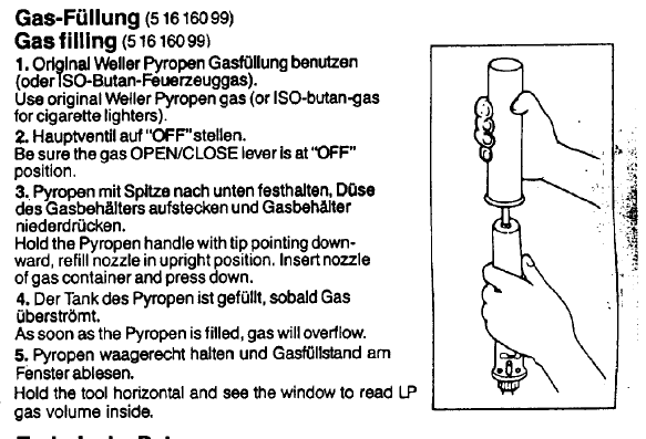

von Sebbl M. (sbm)
Guggsch du Anleitung. Schnödes Butangas ist gut genug.

Für die Nachwelt:
Ich habe nun ein sogenanntes "Premium Feuerzeuggas" gekauft.
Statt 35€ für 300ml habe ich dank Eurer Tipps nun nur 9,80€ inkl.
Versand gezahlt: https://www.ebay.de/itm/314245515116
Wichtig ist dabei halt nur, dass es ISO-Butan ist, weil sonst wohl auch
gerne schon mal N-Butan verkauft wird. Eine Ahnung, wie N-Butan meinem
Weller-Gaslötkolben bekommen wäre - aber an diesem Punkt bin ich dann
doch auf Nummer sicher gegangen ...

Der einzige für diese Anwendung wichtige Unterschied ist der
unterschiedliche Siedepunkt.
n-Butan ist unter ~0°c flüssig und baut bei Normaldruck keinen Gasdruck
mehr auf, bei iso-Butan tritt der Effekt erst bei ~-11°C auf.
Bei n-Butan kann man den gleichen Effekt aber auch mit ~10% Propanzusatz
erreichen.
