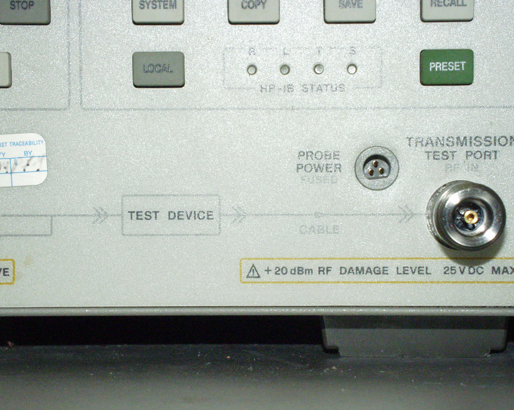

Ich suche den passenden Stecker zu der Probe-Powerbuchse, welche sich auf der Frontplatte des vektoriellen Netzwerkanalyzers HP8752 und auch des HP8753 befindet. Siehe Anhang. Hat jemand eine Idee, welche Bezeichnung diese Buchse hat, wo man diese dazu passenden Stecker beziehen kann? Oder hat jemand zufällig diesen Stecker und könnte 2 Stück abgeben? Frohe Festtage Ralph Berres
Laut diesem EEVblog-Thread soll angeblich ein Binder 719 Stecker passen **wenn man den Key abschleift**. https://www.eevblog.com/forum/projects/hp-sa-probe-power-connector/ Alternativ gibt es in dem Thread auch ein STL-File für den 3D-Drucker. Gruß, Bernd
Komplett auf 4Pol LEMO umbauen ;-) Hab ich zumindest bei meinen 8568B so gemacht, dann passt nämlich auch Tek P6201/P6202

Bernd B. schrieb: > Laut diesem EEVblog-Thread soll angeblich ein Binder 719 Stecker passen > **wenn man den Key abschleift**. Der hat erstens einen zu großen Durchmesser, und zweitens eine andere Form. Der passt also schon mal überhaupt nicht. Bernd B. schrieb: > Alternativ gibt es in dem Thread auch ein STL-File für den 3D-Drucker. Ich besitze keinen 3D Drucker. Rote T. schrieb: > Komplett auf 4Pol LEMO umbauen ;-) Das wollte ich eigentlich vermeiden. Ralph Berres

Wenn alles nichts hilft und es nur zwei Stück sind: passende Kontakte suchen, ein Stück PVC Rundstab planfeilen, Löcher für die Kontakte dremeln, Kontakte im montierten Zustand einkleben oder einpressen, oder einschmelzen. Hinten auf das Stabstück einen Schrumpfschlauch mit Kleber drauf, notfalls ein paar Rillen in den Stab feilen, damit es besser hält.
