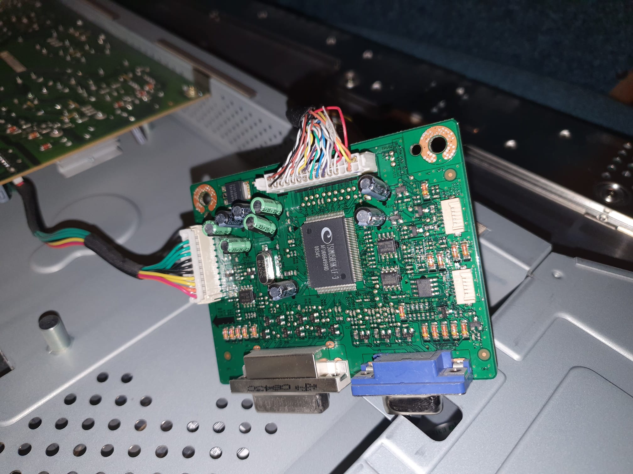

Hallo zusammen, ich habe hier einen Dell LCD-Monitor, der eigentlich noch gut aussieht und prinzipiell funktioniert. Beim Einschalten macht er kurz ein (Start-)Bild, schaltet aber nach zwei Sekunden auf komplett Schwarz. Macht man den Rechner an, kommt genauso wieder ein Bild (BIOS-Screen), wie wenn dieser beim Booten eine andere Auflösung schaltet. Genauso, wenn man ins Menü des Monitors geht. Das Bild ist kurz tadellos, dann aber schwarz. Der ist einfach zu schade, um ihn wegzuschmeißen. Ich dachte, vielleicht Kondensatoren defekt. Habe (ohne auszulöten) mit Durchgangsprüfer vom Multimeter getestet, indem ich die Kondensatoren je erst entladen habe und dann den Durchgangsprüfer vom Multimeter dann richtig gepolt dran, bis nach kurzer Verzügerung das Piepen kam (oder ging es nach kurzer Zeit weg? Jedenfalls laden die nach der Methode offensichtlich.) Vielleicht muss ich ja anders testen? Kann man da was retten oder muss man da an SMDs oder irgendwelche Chips ran? Dann wäre er ja Schrott. VG Bollo
Genaues Modell ? Bilder der Netzteil Platine ? (Vorn / Hinten) Das kann vieles sein. Leuchtmittel verschlissen. Transformatoren teildefekt Kondensatoren defekt oder zu stark Gealtert Welche messmöglichkeiten hast du ? ( Werkzeug) Ich habe meine monitore von verlangen alle auf LED umgebaut.
Mein Zugang ist hier als neuer Nutzer leider auf einen Beitrag pro halbe Stunde begrenzt... @H. H. : Meinst Du, schauen ob nur die Beleuchtung ausgeht, aber die Pixel geschaltet werden? Ich glaube, die Rückseite vom Display lässt sich nicht so lösen, dass ich sie wieder dran kriege. Müsste ich schauen Angenommen das wäre der Fall. Ließe sich das Problem überhaupt mit relativ einfachen Mitteln beheben? Und ist das die wahrscheinlichste Ursache? Ein Problem mit der Synchronisation kommt eher nicht in Frage? @ David B.: Das Modell ist S2309Wb . Da ich mich vor einiger Zeit damit beschäftigt hatte und den wieder zusammengebaut habe, habe ich nur einige Bilder der Platine mit der "Controller"-Einheit. Ich ging davon aus, an der Stromversorgung etc würde es nicht liegen, was auf der anderen Platine wäre. Derzeit habe ich hier nur Lötkolben und Zubehör, Multimeter und kleines Testgerät für Transistoren, Dioden usw ABER wenn es eher danach aussieht, dass sich der Aufwand auch angesichts der Möglichkeiten bei mir nicht lohnt, dann würde ich es lassen.
Naja ob du es lassen solltest ist immer eine Ansichtssache. Wenn man nach S2309Wb Sucht landet man bei einen 23 zoll Dell LCD. Nur das sagt leider nicht viel über den zustand DEINER Netzteil Platine aus. Du hast uns die Controller Platine abgelichtet die bringt uns aber nicht weiter. Wenn diese defekt sind reagiert der monitor entweder gar nicht mehr oder zeigt komische Bilder an. Ich fragte aber nach der NETZTEIL Platine (die andere große). Meine Vermutung geht in 2 Richtungen Kondensator defekt (Auslöten und genau vermessen) oder die Beleuchtung (die 4 ccfl röhren) ist zu hochohmig geworden und die Schutz Schaltung springt an. (kann man übergehen ist aber keine gute Idee weil Hochspannung) Deswegen würde ICH sagen gucke dir die Elkos an vermessen wenn dir möglich ist. wenn da nix ist vergiss es lohnt sich für dich nicht.

Danke David für den Rat. Das werde ich so machen. Wie gesagt, das Bild ist noch von November, weil der Monitor im Moment noch zusammengebaut ist. Ich werde den dann heute wieder aufschrauben und nach den Kondensatoren schauen. Wenn da nichts ist, ist es dann Schrott. (Ich vermutete, dass der Monitor nicht synchronisiert und deshalb abschaltet. Daher vermutete ich den Fehler auf der Platine im Bild) Vielen Dank für die Hilfe! VG und schöne Feiertage demnächst!
Bollo schrieb: > Ich glaube, die Rückseite vom Display lässt > sich nicht so lösen, Man setzt die Taschenlampe von vorne aufs Display auf!
Im eingelöteten Zustand Bauteile zu messen bringt niggs. da könntest Du eher mal die Platine mit nme Fön warm machen und schauen, ob das Anzeigegerät normal funzt, wenn die Platine warm ist. sieht aber eher nach einem Defekt des Teils für die Hintergrundbeleuchtung aus. Die wird bei Wechsel der Bildauflösung angetriggert und schmiert dann ab.
Gleichen Fehler gabs vor Jahren bei Jakumo Monitoren, Einschaltmeldung da und sobald der Rechner auf andere Auflösung umgeschaltet hat, Bild weg. Ursache war ein absichtlich einprogrammierter Fehler in der Firmware des Monitors, der ziemlich genau 6-8 Wochen nach Garantieablauf aufgetreten ist. Und wenn bei 45 Geräten desselben Typs und nahezu gleiches Verkaufsdatum der gleiche Fehler auftritt, kann das kein Zufall mehr sein.
