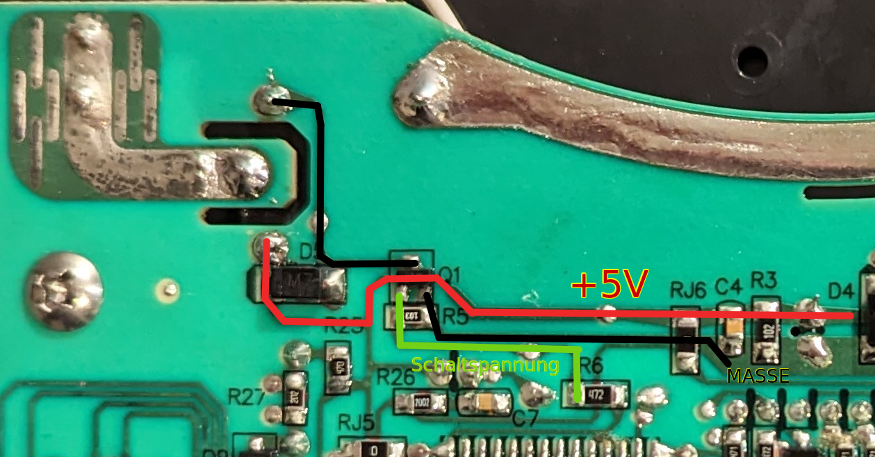

Habe ihn nun mal geöffnet und im Inneren einen kleinen Wasserschaden
inkl. korrodierter Platine vorgefunden. Habe erstmal die Platine mit
Isopropanol gereinigt und dann mal das Multimeter gezückt. Das Relais
hat nicht geschaltet.
Relais ausgelötet und mal getestet. Relais hat brav angezogen und hatte
Durchgang. Spulen Widerstand auch gemäß Datenblatt.
Dann mal die Platine ohne Relais bestromt und eingeschaltet. Konnte ohne
Probleme die 5V Schaltspannung für das Relais messen.
Relais wieder eingelötet und probiert. Nichts.
Nochmal Spulenspannung gemessen, nur noch knapp 2V. Heißt unter Last
bricht die Schaltspannung ein und schafft es nicht das Relais
anzuziehen. Jetzt bin ich mit meinem Latein am Ende.
Jemand eine Idee was ich noch testen könnte bzw. welches Bauteil das
Problem verursachen könnte?
Der Wasserschaden war recht lokal in der Nähe des Relais, also oben
links auf dem Bild.
Wenn weitere Infos nötig sind, reiche ich sie schnellstmöglich nach.
Danke,
Björn

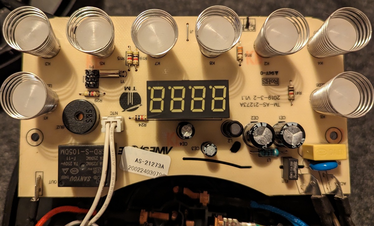

von H. H. (Gast)
Die Platine wird ja nicht nur die eine Seite haben.
von Monk (Gast)
Björn B. schrieb:
> Heißt unter Last bricht die Schaltspannung ein und schafft
> es nicht das Relais anzuziehen.
Das ist ein häufiger Fehler bei Geräten mit Kondensatornetzteil. Zeige
mal die andere Seite der Platine. Wahrscheinlich befindet sich dort ein
auffällig großer Kondensator mit einigen hundert nF, dessen Kapazität
aufgrund von Spannungsspitzen gesunken ist.

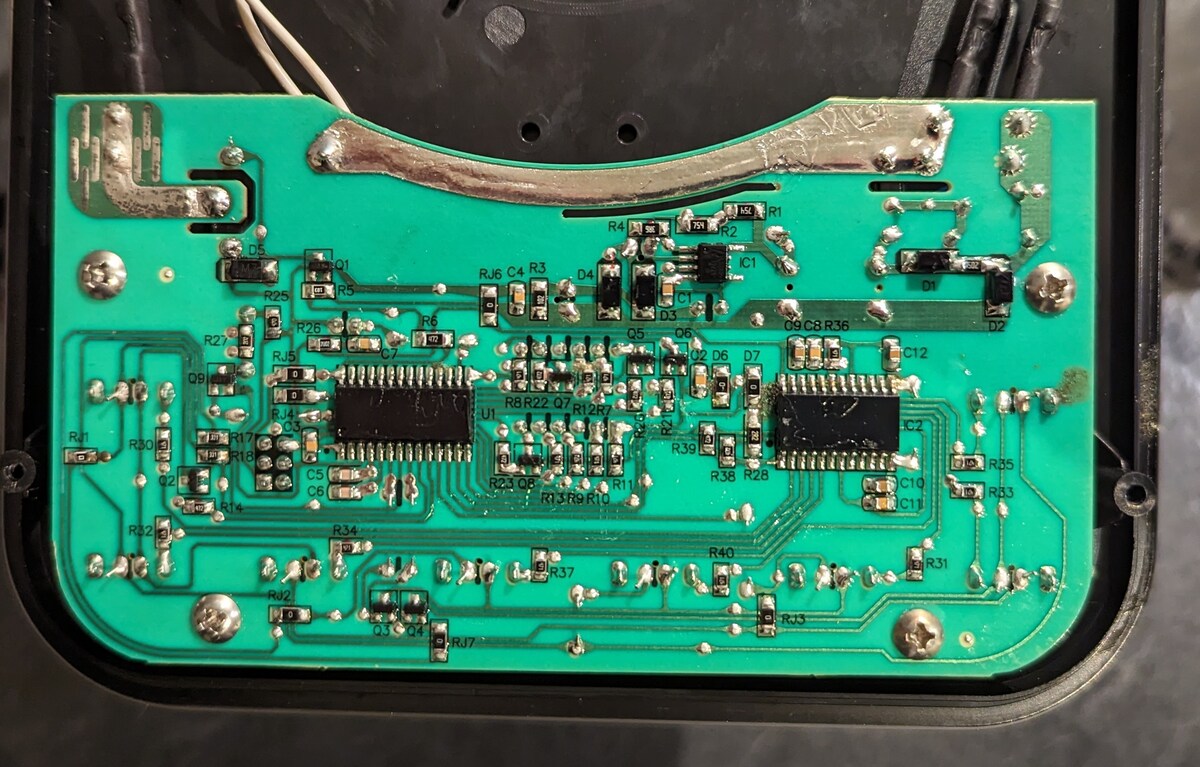

von Björn B. (blecky)
Danke für die ersten Ratschläge. Anbei die Kehrseite der
Medaille...eh...Platine. Nun unten links das Relay. Netzspannung geht
unten rechts rein. In dem Bereich auch einiges an Kondensatoren.
von Monk (Gast)
Dachte ich mir: Kondensatornetzteil.
Prüfe die Kapazität von dem gelben Kondensator oder tausche ihn auf
Verdacht aus. Es muss der selbe Typ sein (vermutlich X2) und die selbe
Kapazität. Eine höhere Spannunsgfestigkeit tut der Lebensdauer gut.
von H. H. (Gast)
Falsch gedacht, der hängt als Funkentstörkondensator zwischen L und N.
Das ist ein Buck-Regler, der direkt von 325V runter auf Kleinspannung
wandelt. Schau dir den SO-8 mit nur sechs Pins an. Der TE könnte ja mal
schauen was drauf steht, bzw besser ein Foto des MArking machen.
von Thomas W. (goaty)
Evtl. die Kondensatoren CE1 und CE2 auf Kapazität prüfen.

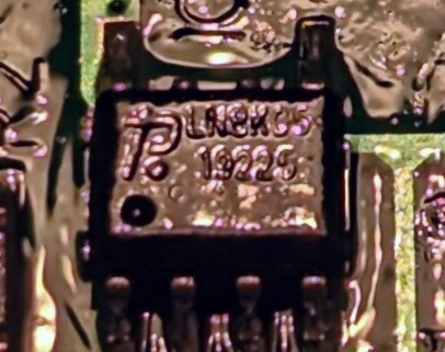

Danke für die bisherigen Ideen/Hinweise. Irgendwie beruhigend, dass es
nicht super trivial ist und ich es nicht gesehen hab. Da die Seite mit
den ICs lackiert zu sein scheint, ist es fast unmöglich das Marking zu
entziffern. Mit Handykamera und etwas Fantasie habe ich "LN8K05"
identifizieren können, was in der Tat auf einen Spannungsregler
hinweist. Leider auf die schnelle nur ein chinesisches Datenblatt
gefunden:-/
Den Lötkolben hole ich heute nicht nochmal raus. Also müssen die
Kondensatoren bis morgen warten.

von H. H. (Gast)
Björn B. schrieb:
> LN8K05
Passt. Das ist so ein Regler von Lii Semiconductor. Datenblatt wirds nur
auf chinesisch geben.

von Markus M. (adrock)
Zwischen den Widerständen und IC2 (auf der linken Seite davon) sieht es
ganz schön "räudig" aus. Da würde ich nochmal saubermachen, ich nehme
dafür gerne Isopropanol + Zahnbürste.
Kann ich nochmal schrubben, denke aber nicht, das es daran liegt. Dort
war kein Wasserschaden und es kann auch durch den glänzenden Lack etwas
irritieren auf dem Foto.

von Mark S. (voltwide)
ich tippe mal auf den quaderförmigen gelben Kondensator. Das dürfte der
Vorschaltkondensator sein mit vmtl verringerter Kapazität.

ständig Neustarts hinlegen. Das LED-Display würde dann flackern. Wenn
sich das Ding auch während der Heizphase normal bedienen lässt, aber das
Relais schlicht nicht anzieht, tippe ich eher auf Probleme mit der
Relaisansteuerung: Wenn man 2V am Relais misst, müssen 3V irgendwo
bleiben wo sie nicht sollen.
Q1 dürfte das Relais schalten (ganz durchblicke ich es noch nicht in
welcher Richtung), D5 ist die Antiparalleldiode zur
Überspannungsvermeidung. R3 interpretiere ich als Grundlast für den
Ausgang des buck-Wandlers, CE4 puffert die Sekundärspannung. Auch dieser
Kondensator könnte defekt sein und die Spannung am Relais auf mittlere
2V drücken (hier würde mal wieder ein Oszilloskop mit
Differentialtastkopf helfen).
Miss einfach die Spannung parallel zu R3 und zum Relais (wenn es
schalten soll) und vergleiche, sie dürfen sich nicht wesentlich
unterscheiden.
Sackt die Spannung an R3 ebenfalls ein, prüfe CE4 (sind parallel).
Denkbar ist hier nicht mal ein starker Kapazitätsverlust, sondern eher
ein großer Serienwiderstand. Im Zweifel einfach mal gegen einen neuen
tauschen. Spannung und Kapazität dürfen gern höher sein als beim
Original.

So, neuer Tag neues Glück, und leider auch neu Messergebnisse.
Habe jetzt nochmal das Multimeter gezückt. Über R3 messe ich 5V.
Wenn ich jetzt den Kocher starte, messe ich dummerweise nichts mehr an
der Spule. Scheint also, dass der Transistor nicht schaltet? Wie das zu
meiner Messung mit 2V gestern passt erschließt sich mir nicht. Masse ist
an der Spule vorhanden, da ich vom unteren Spulen Pin gegen R3 oben die
5V messe. Vielleicht auch ein Doppelfehler?
Bevor ich jetzt was auslöte, habt ihr vielleicht noch Hinweise, was ich
rund um den Transistor unter Betrieb messen sollte?
Danke Euch?

von H. H. (Gast)
Das Relais wird low-side geschaltet.
von Volker A. (pfriemler)
Genau da war ich mir eben nicht sicher, wieso gehen dann die +5V
offensichtlich an Q1?
Welche Spannungen misst Du an R6 links/rechts gegen Minus (bevorzuge ich
statt "Masse")?
je nach Schaltfall? defekten Q1 hätte ich nämlich auch auf der Liste.
Könnte es so sein wie hier eingezeichnet und die 5V Leiterbahn ist unter
Q1 durchgeführt?
Björn B. schrieb:
> Q1 durchgeführt?
Das könnte so sein, und das kannst Du ja einfach durchklingeln. Dann hat
H.H. recht (wie so oft) und das Relais würde lowside geschaltet, Deine
Messungen müssten dazu passen. Das Relais sollte dann aber im
Off-Zustand beidseits +5V zeigen.
Was mir dazu nicht passt, ist die Polarität der Diode D5, aber das ist
nicht eindeutig zu erkennen.
In jedem Falle solltest Du eben an R6 eine saubere Ansteuerung von Q1
sehen, je nachdem ob geheizt werden soll oder nicht. Wenn Q1 da nicht
drauf reagiert ...
Volker A. schrieb:
> Björn B. schrieb:
>> Q1 durchgeführt?
> drauf reagiert ...
Danke Volker, und damit zurück zum topic.
Habe heute nicht viel Zeit gehabt, musste auch noch den (digitalen)
Staubsaugerroboter fit machen, der hatte aber rein mechanische
Problemchen;-)
Habe aber nochmal etwas gemessen und vielleicht auch was gefunden.
Scheinbar war mein vermuteter Verkauf der Leiterbahn korrekt, allerdings
kommen die 5V nicht an der Diode/Spule unten an. Es scheint dass
vielleicht die Leiterbahn kurz vor der Diode hinüber ist. Das wäre ja
vielleicht durch die Korrosion durch den Wasserschaden möglich. Werde
morgen mal mit etwas Fädeldraht die Leiterbahn überbrücken und nochmal
messen.
Halte euch auf dem Laufenden.

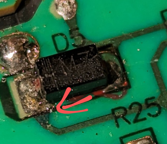

Mit etwas Fantasie kann man auf dem Foto am Ende der Leiterbahn das
Problem sehen.
Fraglich ist nur, warum ich gestern die 2V über der Spüle gemessen habe.
Soo, das Wasser sprudelt wieder. Es war in der Tat die Leiterbahn um 5V
an Diode und Spule zu bringen. Nachdem ich die defekte Stelle gebrückt
habe, wurde das Relais wieder mit sauberen 5V geschaltet.
Vielen Dank an all die guten Hinweise und das unterhaltsamen Off-Topic
Geplänkel;-)
Besonderen Dank an Volker und hhinz für die wertvollen Hinweise und
Erläuterungen. Viel gelernt.
Thread kann geschlossen werden.
Grüße, Björn
