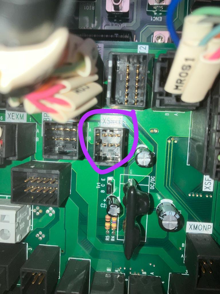

Ich suche einen Stecker für folgende Buchse, ca. 10mm x 14mm, flache
Kontaktestifte sind auf der Platine. Mitsubishi Gerät. Hat jemand
spontan eine Idee wie ich einen passenden Stecker finden könnte? Oder
alternativ ein Steckkontakt für diese länglichen Stifte?
DANKE!

Auf Deinem Bild scheinen zwei der gesuchten Gegenstücke gesteckt zu
sein. Rausziehen, brauchbares Bild davon machen?
Für Bastelalternativen ("Steckkontakt für diese länglichen Stifte")
müsste man wenigstens das Rastermaß kennen.
Und schauenb, ob was draufsteht. Wenigstens der Hersteller wie bei der
weißen Wago-Klemmleiste

von Roland E. (roland0815)
Ich Rippe auf TE.
von HaJo (hajohausb)
Roland E. schrieb:
> Ich Rippe auf TE.
Hatte auch direkt 178323–2 von TE vor Augen, aber die unbestückte 3.
Reihe (Verpolungsschutz?) spricht nach Sichtung der Herstellerseite
dagegen.
Foto vom Stecker wäre gut.
Rastermaße wären auch sehr nützlich.
TE Multilock sieht oberflächlich gut aus. Auch das unsymmetrische
Steckbild, was an eine fehlende dritte Reihe erinnert.
Aber ohne Maße ist es stochern im Nebel...
Der Rest wäre bei einer scharfen Orthoaufnahme einfacher Dreisatz ;-)
Um die AI der Kamera mit der Fokuslage nicht so ins Schwitzen zu
bringen, hilft für das Pinning eine Aufnahme von der anderen
Platinenseite (mit Maßstab) - nach SMD sieht der Pfostenstecker nicht
aus.

Danke für eure Hinweise, ich probiers mal aus. Abstecken ist recht
schwer; dann verliert der CNC Arm seine Position. Ich melde mich sobald
ich mehr weiß.
