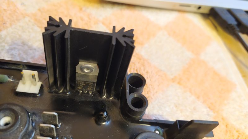

ich habe hier einen defekten Werkstatt-Staubsauger auf der Werkbank
[Festool CTM36]. Fehlerbild: Der Motor dreht nicht.
Der Motor wird über ein Triac geschaltet. Passende Spannung steht an A1
und A2 an, und am Gate kann ich auch beim Einschalten eine kleine
Spannung messen (Gate-Strom-Messung im eingebauten Zustand nicht
möglich). Es könnte natürlich sein, das da noch irgendeine Sensorik
(Wassertank voll) die Gate-Ansteuerung verhindert, aber für mich sieht
es aus als ob der Motor   bzw. das Triac "eigentlich" durchsteuern
müßte.
Wie man sieht, ist die Platine mit schwarzem Zeugs vergossen. Bevor ich
das Triac da raus operiere, würde ich gerne vorher etwas ausprobieren:
1. Ich würde gerne A1 und A2 am Triac kurz schließen.
-> Hat das Rückwirkungen auf G, oder ist das unproblematisch möglich?
2. Ich würde an die Beinstummel parallel ein zweites, baugleiches Triac
dranfummeln. Für einen 10 Sekunden-Test sollte dieses wohl hoffendlich
noch keinen Hitzetod sterben (Zur Not kommt da ein Alu-Streifen dran)
-> geht das unproblematisch, oder gibts dadurch "Schall und Rauch"?

zwischen Gate und A1 mese ich ca. 70 Ohm in beide Richtungen.
Gate gegen A2, sowie A1 gegen A2 ist hochohmig

positiv: Das mit dem "kurzschließen" von A1 und A2 brachte das
"gewünschte" Ergebniss: Der Motor lief an. [ich hatte einfach einen
kleinen isolierten Schraubendreher zwischen den beiden Beinen gesteckt,
und den Trenntrafo über Steckerleiste eingeschaltet]
negativ: Leider war wohl meine Deutung der Gate-Spannung fehlerhaft. Es
handelte sich um kleine rumgeisternde Spannung zwischen G und A2, als
der Motor NICHT angesteckt war.
Leider kann man aufgrund der Verguss-Masse keine weitere Beschaltung des
Gate erkennen.
Jetzt muss ich erst mal nachdenken und verstehen, wofür die beiden
kleinen Stecker sind, welche auch auf die Platine gehen.
PS: Die versuchte parallele Verlötung des Ersatz-Triac mit den
Stummelbeinen des vorhandenen Triac war ziemlich fummelig. Ich bin mir
nicht sicher, ob ich wirklich alle 3 Beine angelötet hatte (Durchbimmeln
sagte zwar ja, aber wer weiß). Eigentlich brauche ich ja eh nur den
Gate-Anschluss, denn an N und Motor-"Ausgang" komme ich ja über die
Steckerleisten dran. Da werde ich morgen noch mal rumspielen

Cool, danke dafür. Ich vermute unter "mobile dust extractors ... CTM
bei mir piepst leider nix, weder mit noch ohne die angesteckten Kabel
Vielleicht die gesamte Spannungsversorgung tot? Eigentlich schlecht
feststellbar mit dem schwarzen Zeugs. Ich habe damit aber einen neuen
Verdächtigen bzw. eine mögliche Spur: Den Spannungsregler. Man sieht ihn
im Schema auf der Platine (und auch auf der Platinen-Abbildung) "oben
links" :
Ein 7-Beiner in DIL. Welcher könnte das sein (es gibt vermutlich
mindestens einen häufiger verwendeten 7-Beiner?) TNY26*?
Übrigens bin ich schon etwas entspannter: Ein "Festool Umbausatz
(Festool Artikelnummer 203964" kostet ca. 90-100 EUR, das ist ja noch
überschaubar. Ich vermute, das ist als Ersatzteil verwendbar, auch wenn
ich das Plaste-Teil gar nicht brauche.
z.B. https://www.ebay.de/itm/284951179762
So, fertig.
Ich habe jetzt mal die schwarze Masse von den Beinen des 7-Beiners
runter gekratzt zwecks Messung. Bei dem hier verbauten fehlt klar Bein
#6, und die Kerbe an der Stirnseite (um Bein #1 zu markieren) it trotz
der schwarzen Masse klar zu erkennen. spricht eigentlich für einen TNY26
erste "trockene" Messung zeigt: 1,2,3,4,7 hat laut Multimeter in beiden
Richtungen Kurzschluss.
Angenommen, es wäre ein TNY26*:
2,3,7 als Source dürfen ja gerne gemeinsame Verbindung haben
8 auch Source
1 Bypasss
4 Enable
das macht irgentwie nicht vollständig Sinn, dass 1 und 4 auch 0 Ohm zur
Source haben, und 8 NICHT auf Source geschaltet ist. Auch eine
Referenz-Schaltung des Datenblatts gibt nicht her, dass Enable und
Bypass auch auf Source-Potential sind.
Also entweder ist der Kandidat doch kein TNY26*, oder ihn hats
internistisch ziemlich zerlegt ...
Aber ein TNY27* kann es auch nicht sein, das ist zwar auch ein 7-Beiner,
der passt aber von der Bein-Anordnung nicht.
Ein auf der Platine grade noch so eben erkennbare 1N4007 im MELF Gehäuse
hat nahezu Durchgang in beide Richtungen. Ein dicker Widerstand
(Draht/Keramik) sieht aus, als ob er ordentlich gekocht wurde, ein Teil
des Vergusses ist längs aufgesprungen.
Eine Messung mit Spannungsversorgung an dem 7-Beiner sieht ebenfalls
nicht gut aus: an allen Beinen zueinander 0V.
Fazit: Die Platine ist tot-töter-mausetot. -> Neubeschaffung

so, für die Nachwelt dokumentiert:
nach Austausch der defekten Platine funktioniert der Staubsauger wieder
einwandfrei.
