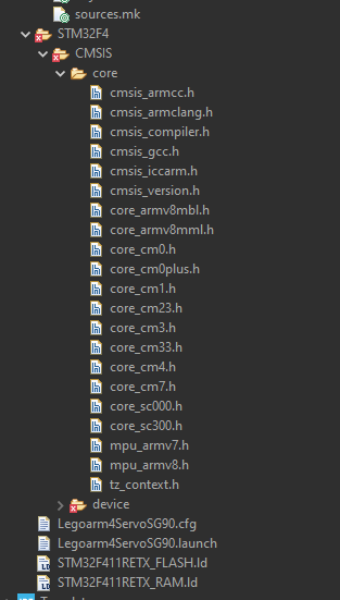

Guten Morgen zusammen,
ich versuche seit ein paar Tagen die Blibliotheken an den richtigen
Stellen zu packen, sodass ich einige Programme fehlerfrei kompilieren
kann. Als erstes habe ich mir gedacht starte ich damit den Systemtakt
einzustellen um das dann mit dem SysTick durch toggeln einer LED
abzuprüfen z. B. ~ 1s
Zum Erstellen der C-Programme nutze ich die STM32CubeIDE + CMSIS
Bibliothek
Ausgeführt werden die Programme auf einem NUCLEO-64 Board mit einem
STM32F411RE.

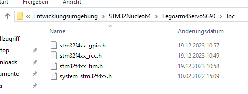

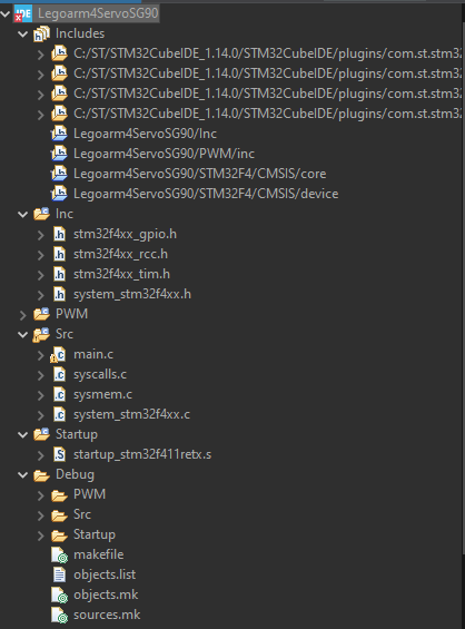

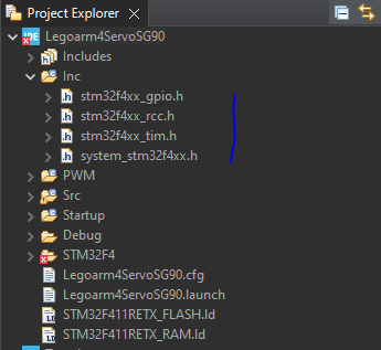

Ich habe einmal ein Screenshot von der jetzigen Projektstruktur gemacht.

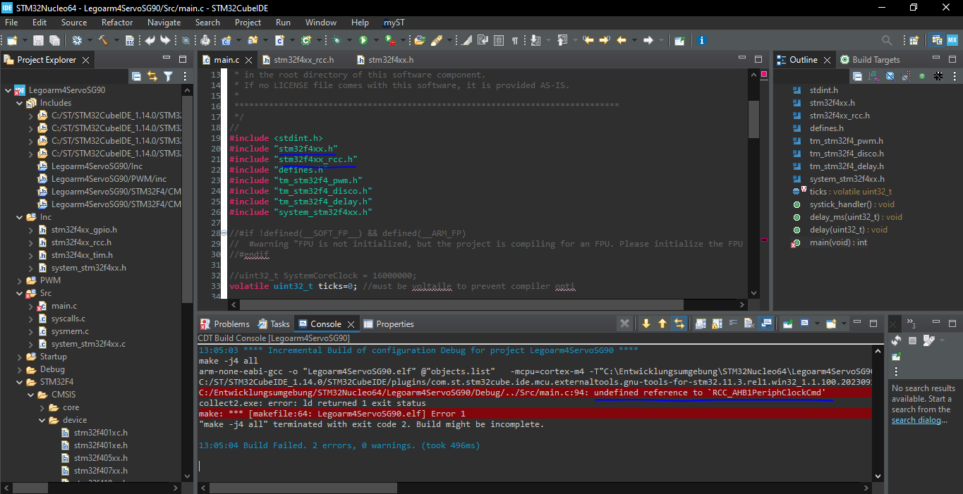

In diesem Fall spuckt der Compiler "undefined reference to
`RCC_AHB1PeriphClockCmd'" aus.
Das RCC_AHB1PeriphClockCmd ist in der stm32f4xx_rcc.h definiert und auch
bereits in der main.c inkludiert. So richtig hab ich nicht verstanden,
was ich falsch mache.
Kann mir da einer weiterhelfen?

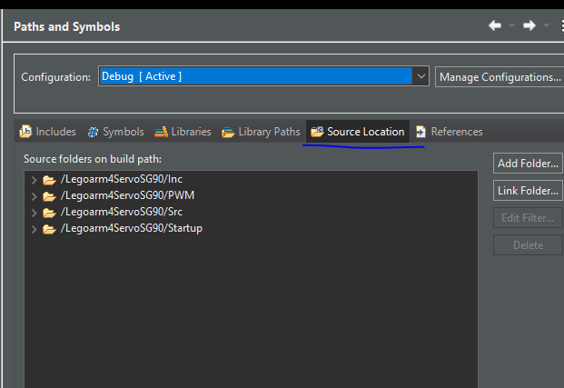

von Ada J. Quiroz (inschnier)
Das bedeutet, dein Linker kennt diese Funktion nicht. Das bedeutet, sie
wurde nicht übersetzt. Das bedeutet vermutlich, dass die entsprechende
Sourcedatei in einem Verzeichnis liegt, welches nicht übersetzt wird,
selbst wenn die Textsuche die Funktion finden kann.
Schonmal im zweiten Screenshot den Reiter Source Location überprüft?

Vielen Dank erstmal für die Hilfe.
> bedeutet, sie
Nur warum?
 Ja, alle Pfade sind drin.

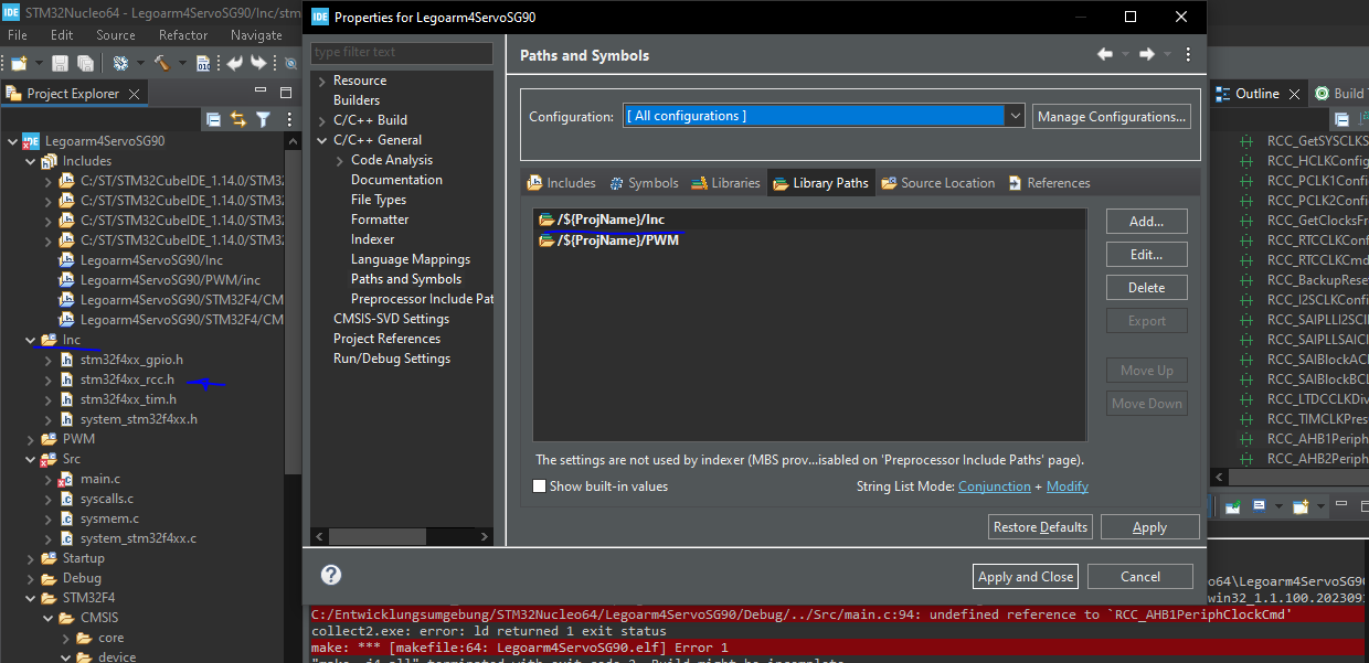

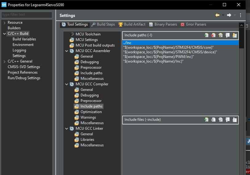

Steve van de Grens schrieb:
> Ich mache das so: http://stefanfrings.de/stm32/cube_ide.html
Nach der Anleitung hab ich das ganze aufgesetzt, ebenfalls Project
Properties>> C/C++ Build >> Settings "All configuration" usw.. alle
Pfade drin.
Gleiche Fehlermeldung, habt ihr noch welche Ideen, woran es liegen
könnte?

Die RCC_AHB1PeriphClockCmd ist Teil der LowLevel-Library. Wie hast du
die eingebunden?

LowLevel, ist damit die stm32f4xx_rcc.h, stm32f4xx_gpio.h etc. gemeint
oder welche Dateien sind das? Wenn es das erste ist, befinden die sich
im Ordner Inc (siehe Bild)

von Niklas G. (erlkoenig) Benutzerseite
Ich hab mich vertan: Diese beiden Files sind ein Teil der veralteten
Standard Peripheral Library (SPL), aber es fehlen die dazugehörigen
Source-Files.
Der Nachfolger der SPL ist die "LowLevel" (LL) -Library mit ähnlichen
Konzepten aber nicht identisch. Die LowLevel Library befindet sich neben
der HAL im STM32CubeF4-Paket ("stm32f4xx_ll_rcc.c" usw.).
Es empfiehlt sich die veraltete SPL nicht mehr zu nutzen sondern wenn
schon die modernere LowLevel-Variante. Die ist zwar recht kompakt und
effizient aber eben auch nicht besonders komfortabel.
Nehm's mir nicht übel, aber ich glaube bei deinem Wissensstand ist es
einfacher, die HAL zu benutzen. Die IDE erzeugt mit der HAL automatisch
direkt lauffähige Projekte, du kannst Code dafür generieren und die APIs
sind recht abstrakt.
Es gibt recht wenig Grund noch die LL oder gar SPL zu nutzen außer man
muss penibel an Speicher und Takten sparen.
