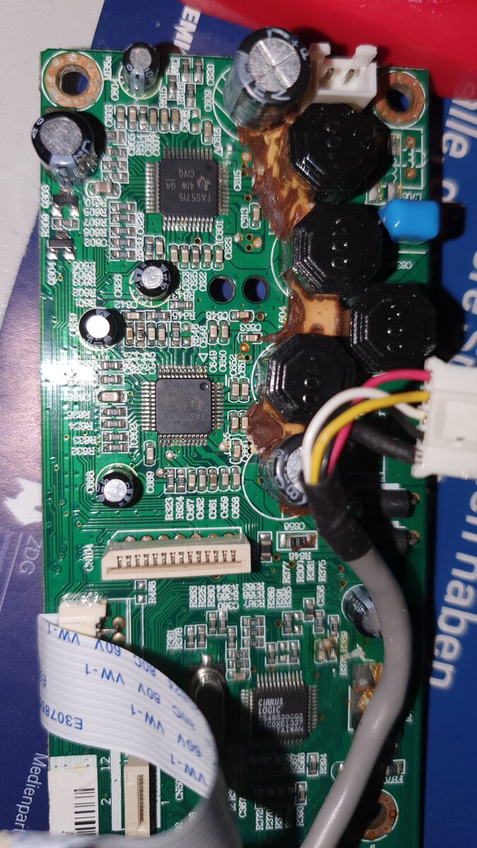

Ich habe hier eine philips soundbar htl5140, die sich zwar korrekt
bedienen lässt, aber keinen mucks mehr macht.
Beim Blick nach innen sieht es so aus. Um es mit Werner zu sagen: Das is
doch nich originoool?
Oder hat sich da nur der kleber verfärbt?
VG, Bollo
von Harald K. (kirnbichler)
Auf dem Bild kann man nicht erkennen, was das Problem sein könnte.
Vielleicht ist der größere Elektrolytkondensator links im Bild nach
oben ausgestiegen, aber das Bild ist so phantastisch schlecht ...

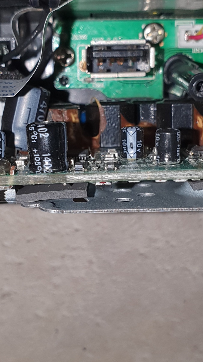

von Bollo (brries_w)
Eigentlich war das Bild super, aber das CMS der Seite hat einen
Ausschnitt genommen und verkleinert. Ich versuche ein neues Bild...
von (prx) A. K. (prx)
Diese Sülze sieht zwar wie der jüngste Vulkanausbruch auf Island aus,
könnte aber ganz gewöhnlicher Lärmverhinderer sein.

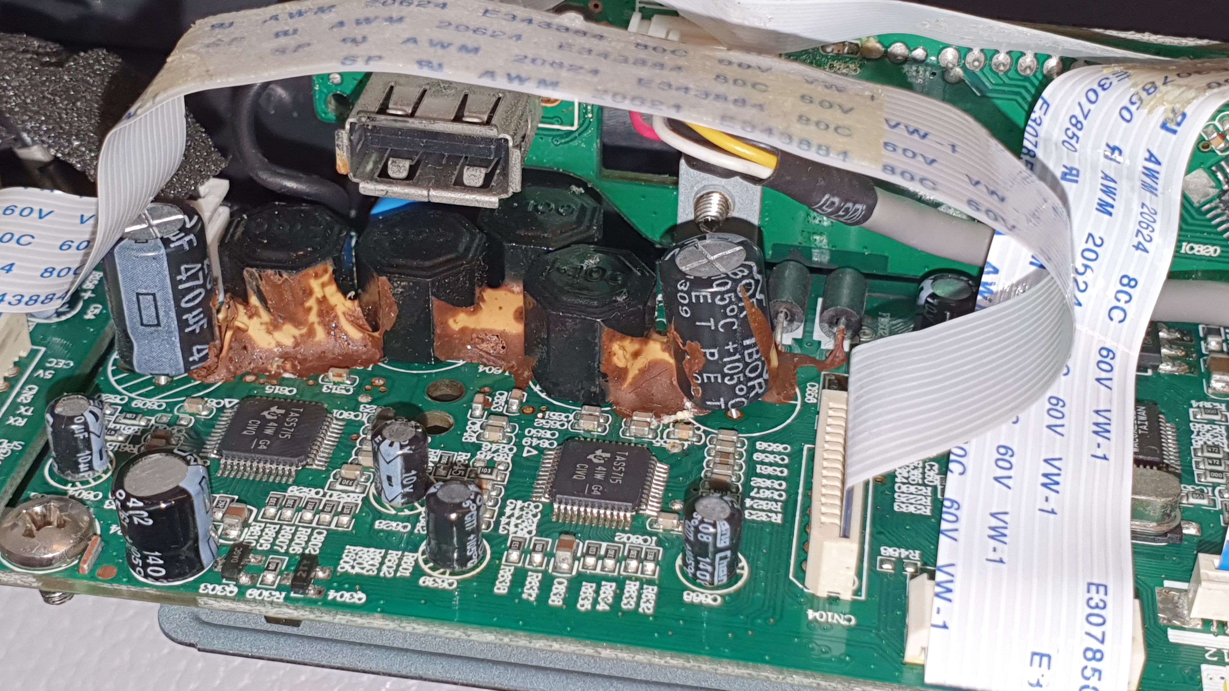

Das verunsichert mich gerade. Ist das original und verfärbt, oder das
Problem.
> Extra dafür gibt es einen Haken, den man nicht übersehen sollte.
Ja :) Das hilft.
Die Drosseln hammse festgeklebt, als gelte es, einen Vulkanausbruch zu
überleben, aber die Flachbandkabel fliegen da so rum.
Das ist aber wirklich nur Kleber, offensichtlich im Eimer sehe ich da
nix. Man könnte an den TAS5715 mal messen, ob die etwa auf Mute
geschaltet sind, oder DC am Ausgang steht (Schutzschaltung angezogen)
oder ob die Versorgung fehlt.

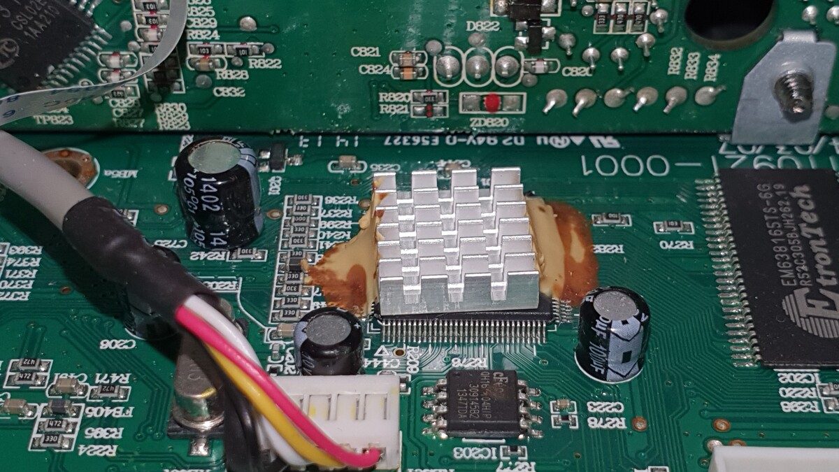

Zum Vergleich s. Bild mit Kühlkörper. Gleiche Verfärbung.
Nö, die Perspektive war mistig. Dein zweites Bild ist besser, und, ja,
die Verfärbung des Kleberotzes ist normal.
Auch die Kondensatoren sehen erstmal unverdächtig aus.

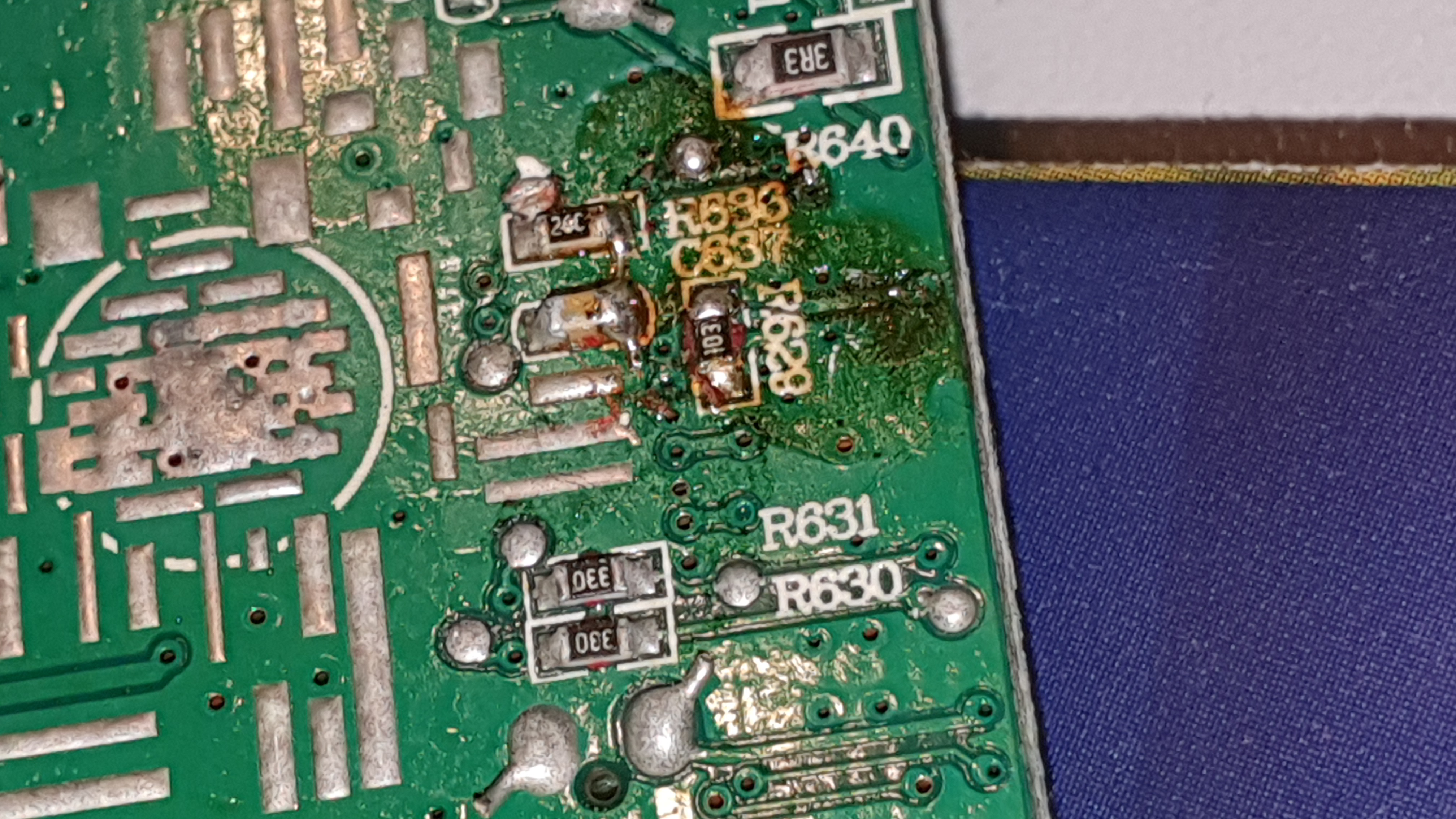

Da dürfte das Problem liegen. Für mich sieht das so aus, als hätte da
jemand mit bescheidenen Kenntnissen herum gebraten. Also sonst sieht das
so aus, nachdem ich dran war... (kleiner scherz)
Irgendwelche Tipps für das weitere Vorgehen?
