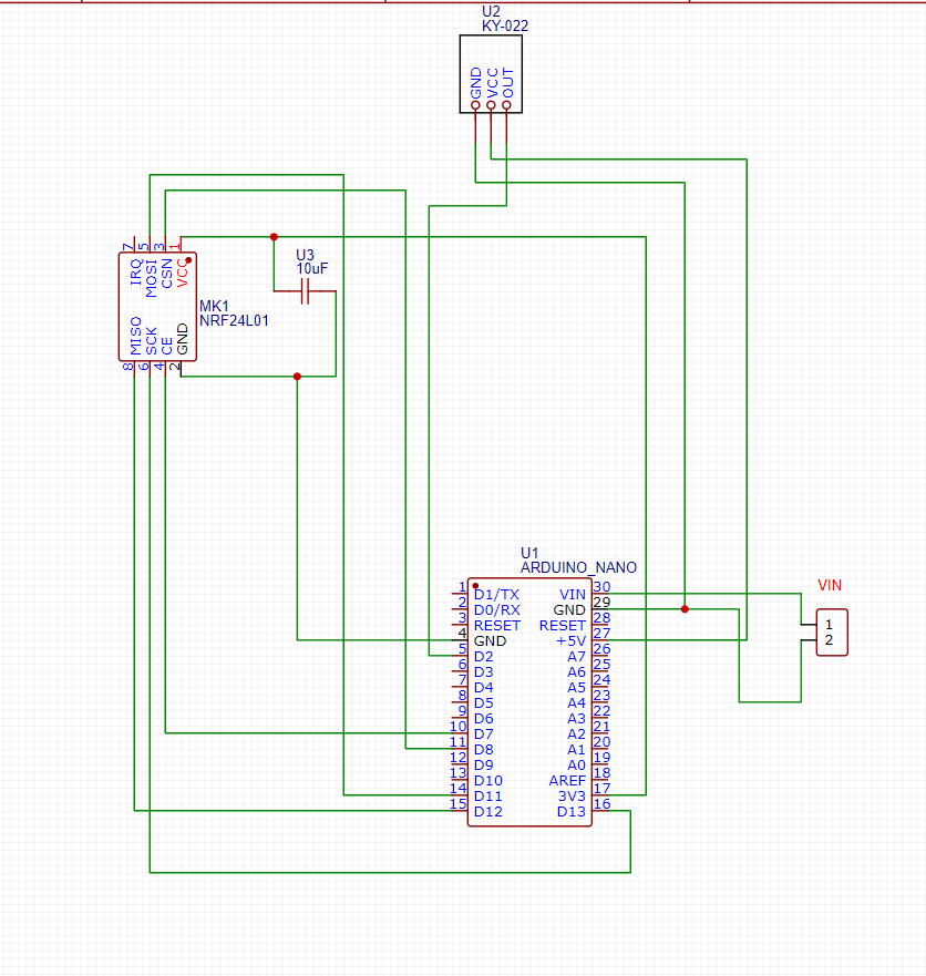

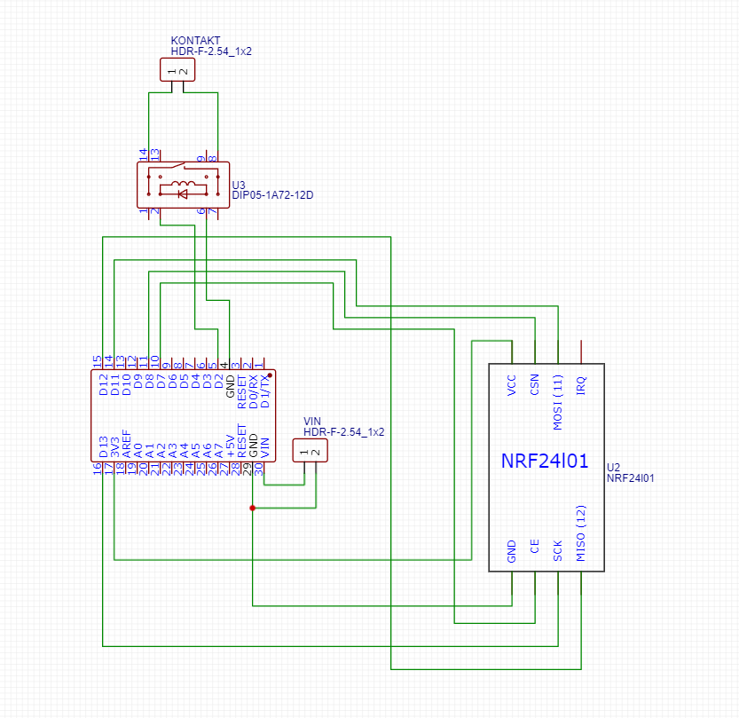

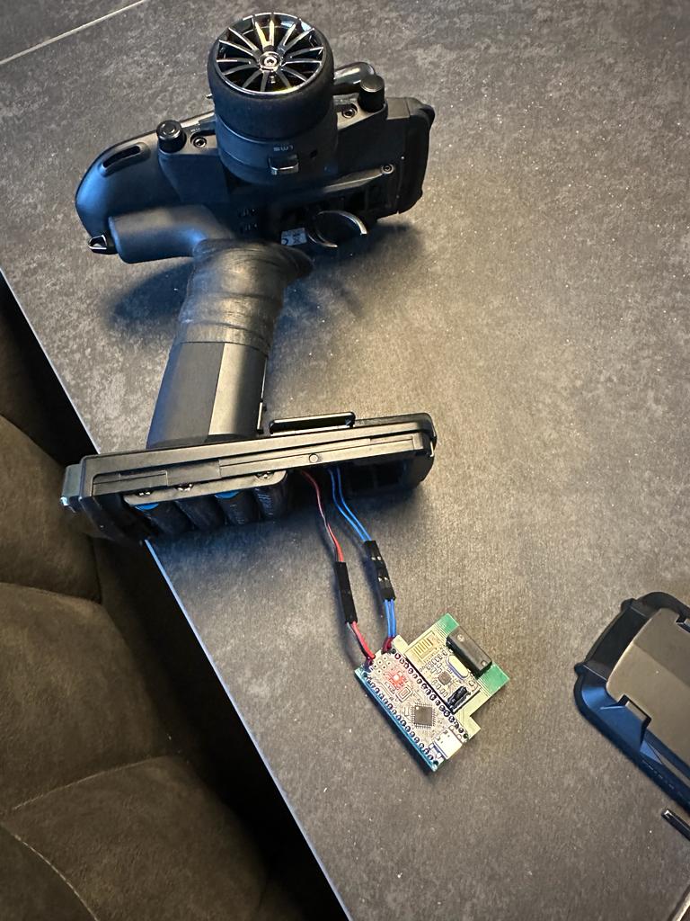

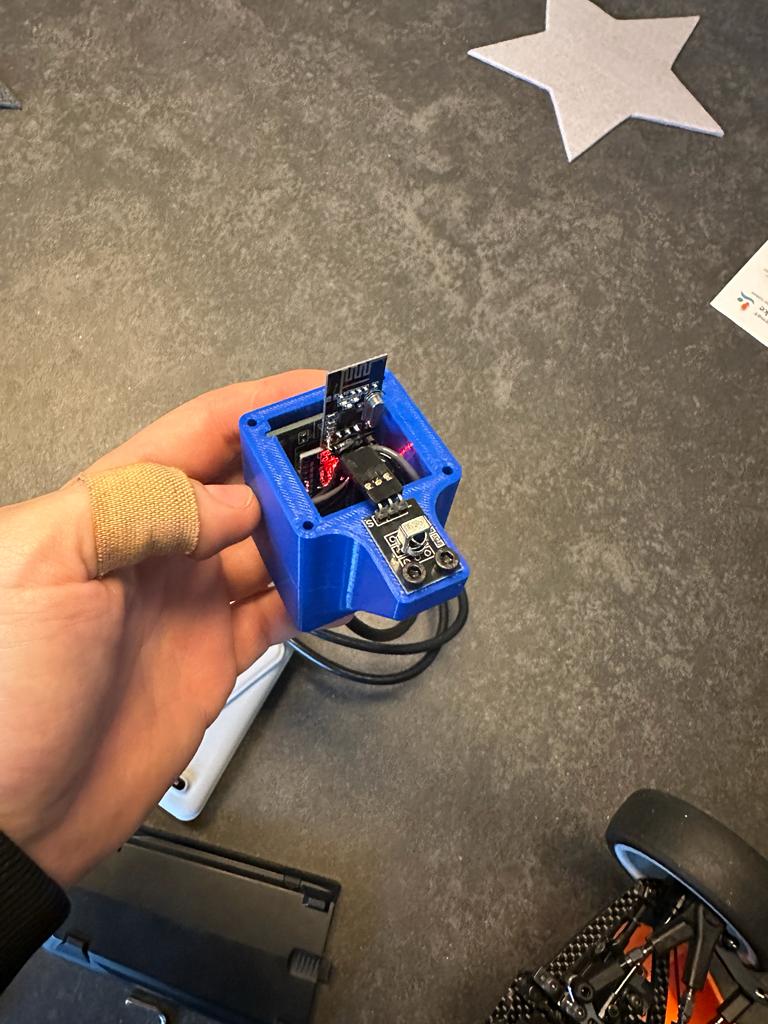

Hallo, ich hoffe, ihr können mir helfen. Ich habe einen Infrarot-Rundenzeitenmesser gebaut, der einen Impuls abgeben soll, wenn ein Auto durch eine IR Schranke fährt. Der Infrarot-Empfänger sendet das Signal an eine RC-Fernbedienung, in der intern die Rundenzeit durch den empfangenen Impuls gestartet und gestoppt wird. Wenn ich den Arduino über USB über den PC mit Strom versorge, funktioniert es theoretisch gut. Aber sobald ich den Schaltkreis in der Fernbedienung installiere, zerstöre ich den Arduino. Ich kann ihn zwar neu flashen, aber die L-LED leuchtet schwach auf, und die Funktion ist nicht mehr gegeben. Ich habe einige Bilder des Schaltkreises und der Struktur sowie des Codes angehängt. Vielen Dank!

Anhand der Verdrahtungspläne, den Fotos und der Prosa kann das wohl niemand nachvollziehen.

Welche Spannung liegt an Vin an? Das gehört in den Schaltplan! Wenn die 4 runden Zylinder in der Fernsteuerung Li-Ion Akkus sind, und du diese Spannung (16V) an Vin legst, hast du mit hoher Wahrscheinlichkeit den Spannungsregler (recommended 7..12V) des Arduino gekillt. Schau mal auf der Unterseite nach, welcher Typ da verbaut wurde.

vielen dank für die Rückmeldung. da liegen zwischen 5.6 und 4.8 Volt an. Es sind 4x 1.2V Akkus. Ich habe aber mittlerweile rausgefunden das es wohl doch nicht der Arduino ist der gekillt wurde. Ich habe jetzt alles gesockelt. Den Arduino funktioniert im ausgebauten zustand wieder. Das RF Modul ist wohl hin... Ich frage mich nur warum beste grüße Sebastian
