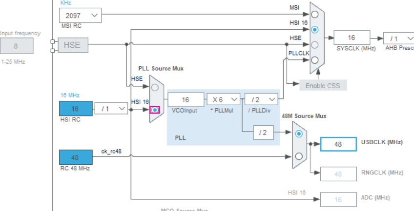

Guten Abend,
der zB L052 ist nett - hat einen HSI48 für USB, aber er hat keinen HSE
mehr - denkt ihr der HSI16 ist genau genug für UART mit 115200 Baud?
Viele Grüße,
Mampf

Offenbar reicht HSI16 bezüglich der Toleranz o.ä. nicht aus, um damit
USB zu betreiben, was man an dem roten Kästchen in der Taktkonfiguration
mittels STM32CubeMX erkennen kann. Aber natürlich gibt es auch den
STM32L052 in Gehäusebauformen mit HSE, z.B. Pin 5 des LQFP48.
Ob die Toleranz von HSI16 für UART-Verbindungen ausreicht, musst Du Dir
schon selbst ausrechnen, da es natürlich extrem auf die
Einsatzbedingungen, d.h. vorrangig Temperaturbereich und
Versorgungsspannung ankommt. Tabelle 46 im Datenblatt ist doch
hinreichend aussagekräftig. Es geht also nicht um persönliche Meinungen,
sondern knallharte Rechnungen, und zwar unter Berücksichtigung der
Toleranzen beider UART-Kommunikationspartner. Um zumindest noch etwas
Sicherheit zu haben, sollte der Versatz am Ende eines Bytes nicht mehr
als ein Viertelbit betragen, auch wenn es meist noch mit einem halben
Bit funktionieren sollte.
Der HSI48 hat übrigens laut Tabelle 47 schon bei 25 °C deutlich größere
Abweichungen als HSI16. Daher verwundert mich auch etwas das o.a. rote
Kästchen.

Aber wenn du USB benutzt, wird der HSI48 per Hardware getrimmt, mit dem
Takt vom USB-Host als Referenz. Das reicht dann leicht.
Wenn man irgendwo eine genaue Frequenz findet, kann man die als Referenz
benutzen und den HSI16 per Software auf ca. 1% trimmen. Ein RTC-Baustein
kann z.B. 1Hz oder 32kHz liefern, das reicht. Bei 32kHz braucht man noch
einen freien Timer, 1Hz geht rein per Software.

USB hatte ich letztens mit dem HSI48 ausprobiert und das funktioniert
wunderbar. Glaub die haben auch irgendeine automatische Clock-recovery
eingebaut, damit die Toleranz des HSIs größer sein kann oder so.
Dachte auch, dass der HSI16 schon genau genug sein sollte - also für USB
auf keinen Fall, aber zumindest UART sollte damit funktionieren 🤔

Im "normalen" Temperaturbereich passt HSI16 fuer UART
