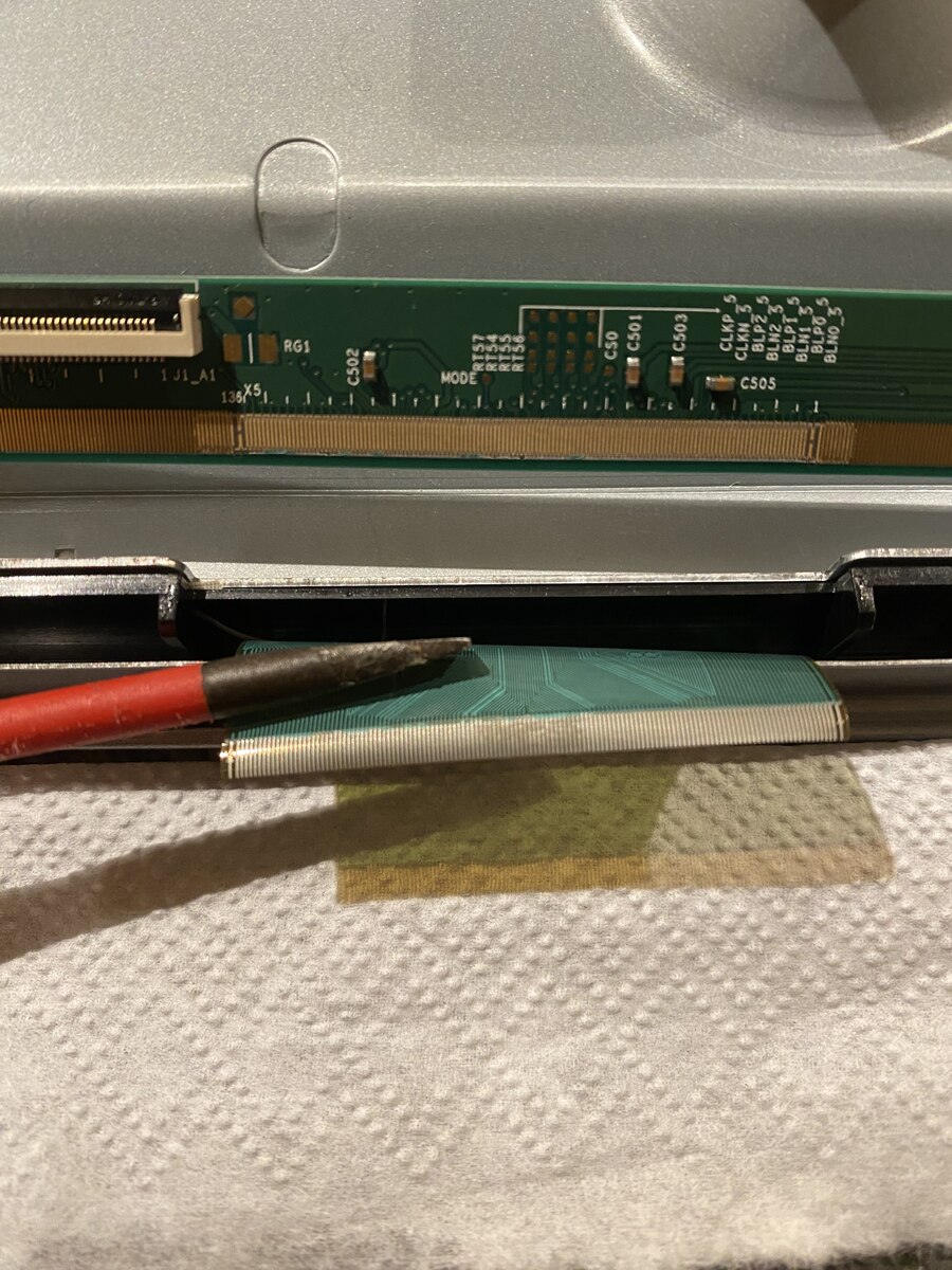

von Maurice H. (maeckes)
mir ist die im Anhang zu sehnende Folienleitung von einer Platine
abgerissen.
Kann ich die irgendwie wieder auf der Leiterkarte befestigen?
Beste Grüße!

von Keks F. (keksliebhaber)
Ich würde das so versuchen.
Pads vorverzinnen. Nochmal Flussmittel drauf. Dann die Folie
ausgerichtet drauflegen, aber etwas zurückgezogen.
Du lötest dann von links nach rechts oder von rechts nach links, indem
du den Kolben nicht auf die Folie, sondern den freistehenden Teil des
Pads legst. Währenddessen die Folie in dem Bereich leicht runterdrücken.
Für ganz harte, nachdem man einen Pin an der Seite angelötet hat, Folie
von unten mit Klebeband befestigen. Mit einer Kreditkarte von oben
andrücken und "Drag-Soldering".

von Harald K. (kirnbichler)
> Du lötest dann
NEIN, bloß nicht!
Das ist keine Lötverbindung, da wird Leitkleber eingesetzt. Der
hauchdünne Folienleiter überlebt die beim Löten auftretenden
Temperaturen nicht. Und dann ist das Display (denn darum handelt es sich
hier) richtig im Arsch.
von Flip B. (frickelfreak)
wenn, dann ausrichten und mit dem vorhandenen klebstoff wieder
heisskleben. dazu silikonfolie zwischenlegen und mit dem lötkolben und
breiter spitze anbügeln. Erfolgschance. ca. 5%
von Manfred P. (pruckelfred)
Silikon macht wenig Sinn, schlechte Wärmeleitung. Wir haben für
Gerätemuster einfach ein Blatt Papier aufgelegt. Da war aber die Folie
fabrikneu und die Trefferrate trotzdem unbefriedigend.
Es ist leider nicht bekannt, aus welchem Kunststoff die Leiterfolie ist.
Es gibt welche, die zügig wegschmelzen und andere, die recht
temperaturstabil sind.
von Michael L. (nanu)
Maurice H. schrieb:
> Was für ein Lötzinn und welches Flussmitte ist dabei empfehlenswert?
> Normaler 30W Lötkolben?
Egal, denn nach dem Lötversuch ist der Folienleiter eh hin.
Ich würde es mit 3M Z-Axis Conductive Tape 9703 versuchen,
sofern es das noch irgendwo in homöopatischen Mengen gibt.
> Gibt es einen Trick, wie ich die Position genau hinbekomme?
Orientiere Dich an den Marken.
Das ist mir bewusst, da ist auch kein Zinn dran.
Harald K. schrieb:
> Der hauchdünne Folienleiter überlebt die beim Löten auftretenden
> Temperaturen nicht.
Wenn's PEI ist, einfach Zinn-Bismut nehmen.
Glasübergangstemperatur von PEI ist oberhalb von 200°C.

von Andreas M. (amesser)
Moin. Ich will heute bei Mouser bestellen. Wenn Du möchtest, bestelle
ich dir das Adafruit teil mit, ist auf Lager.
https://www.mouser.de/ProductDetail/Adafruit/1656?qs=GURawfaeGuCftdbIMFlYQA%3D%3D
Geld dann per Überweisung oder bei Abholung (63110). Schick mir eine PN
wenn Du magst.
Nachtrag: Wenn ich mir das so recht anschaue, passt da aber der Pitch
nicht. Laut 3M geht das 9703 nur bis 800µ Pitch und selbst das besserer
3M ACF 7378 geht nur bis 200µm Pitch. Nach deinem Foto ist das Raster
der Pads bei Dir aber viel kleiner.
