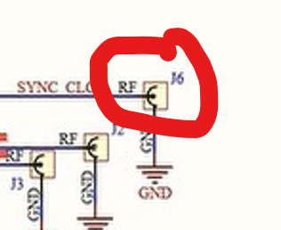

Hallo liebe Leute, ich versuche gerade einen Schaltplan in Altium Designer nachzuzeichnen, allerdings weiß ich nicht was oder wo ich dieses Symbol finden kann (siehe Bild)

Ein nicht näher spezifizierter PCB Antennen Connector. IPEX vielleicht.

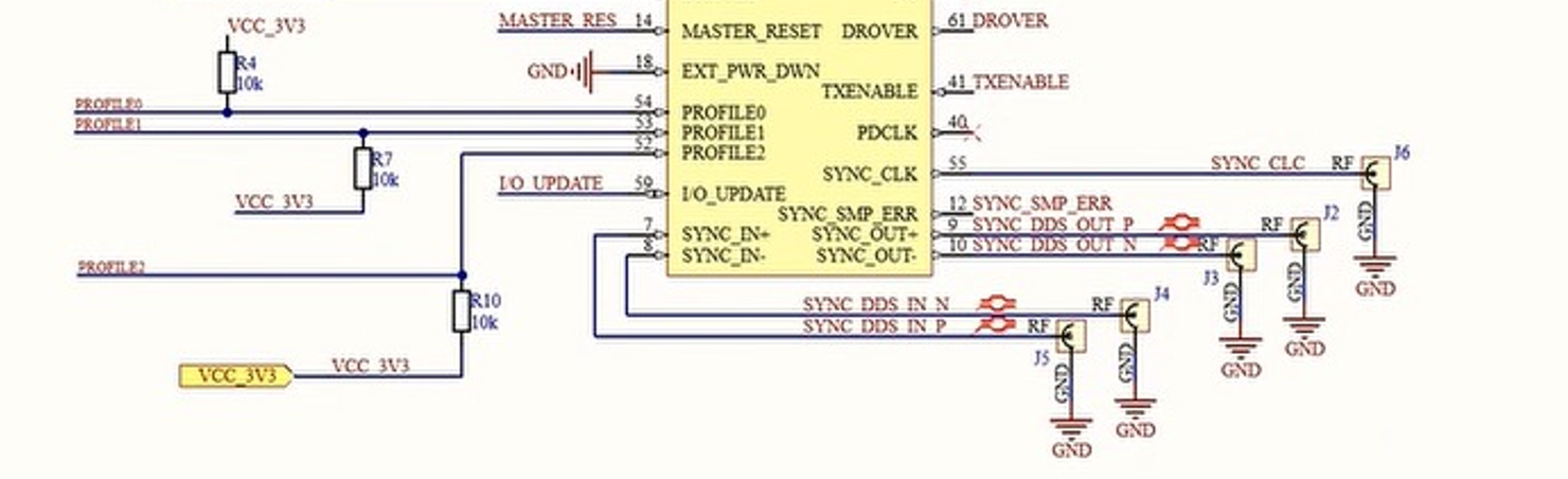

das ist ein Ausschnitt vom AD9910. die Sync_x -Pins werden auf Masse gelegt. Aber was diese Bauteile sind keine Ahnung. Habe im Datenblatt auch nichts dazu gefunden. https://www.analog.com/media/en/technical-documentation/data-sheets/ad9910.pdf Könnten das vlt. Jumper sein?

Mans A. schrieb: > Welche ist richtig? Alle. Anhand des Schaltplanszmbols kann man nicht wirklich sagen, um welchen realenn Steckverbinder es sich handelt. Es ist eine koaxaie Steckverbindung, wie sie üblicherweise für koaxiale Leitungen (Seele + Schirmung) verwendet wird. Dafür gibt es diverse Steckverbinder. Die sollten nur bzgl. des Wellenwiderstandes passen.
Auf dem Foto des Eval-Boards sind das SMA-Buchsen zum stehenden Einlöten mit fünf Stiften, viermal GND und der Mittelpin. Beitrag "Re: PCB -Frequenzrampe 100khz-360 MHz" Hier auf Seite 4 von 20: https://www.analog.com/media/en/technical-documentation/evaluation-documentation/AD9910_PCBZ.pdf z.B. von Reichelt: https://www.reichelt.de/sma-steckverbinder-buchse-print-pin-vergoldet-sma-bu-p-p18174.html?&trstct=pos_0&nbc=1 https://www.reichelt.de/sma-einbaubuchse-50-ohm-bkl-0409074-p280458.html?&trstct=pos_1&nbc=1 Auf dem chinesischen AD9910-Board sind fast dieselben SMA-Buchsen am Platinenrand liegend eingebaut, anscheinend haben die nur zwei Massepins. Hier das Schaltbild von AD, nicht im PDF zum Eval-Board enthalten: https://www.analog.com/media/en/technical-documentation/evaluation-documentation/ad9910_schematics.pdf In der Stückliste "bill of materials" ist der Hersteller genannt: https://www.digikey.de/de/products/detail/cinch-connectivity-solutions-johnson/142-0701-231/265083

Suche nach "sma connector altium designer": https://github.com/haringd/SMA_Con_Altium_IntegratedLibrary/tree/master/SMA_Con https://resources.altium.com/p/sma-edge-connector-transitions-rf-pcb https://resources.altium.com/p/guide-pcb-edge-plating-rf-design https://www.traceparts.com/en/search/rs-group-electronics-components-power-connectors-connectors-rf-coaxial-connectors-sma-connectors?CatalogPath=RS_COMPONENTS%3APSF_435760
Mans A. schrieb: > die Sync_x -Pins werden auf Masse gelegt. Nein, ganz bestimmt nicht. Der Schirm der Coax-Kabel wird über die Stecker auf Gnd gelegt, die Sync_x Signale jeweils auf den Innenleiter.
