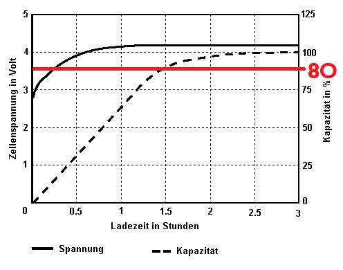

von Martin S. (sirnails)
So.
Beim Laden werden Atomen die Elektronen geklaut und andere Atome
bekommen welche dazu.
Das Diagramm mit den Spannungsgrenzen und den Zyklen befindet sich dort:
Beitrag "Re: Wie Lithium Ionen Akkus auf 90% laden?"

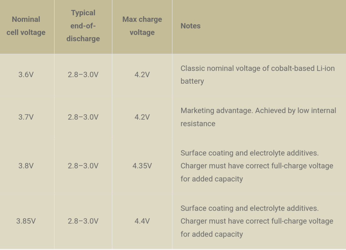

von Ralf X. (ralf0815)
Martin S. schrieb:
> So.
Ohne Skalierung als Prinzipbild wäre das noch halbwegs akzeptable, so in
keinem Fall.
Der 80%-Wert müsste nach Skala noch tiefer liegen, aber schon jetzt
landest Du dabei bei gerade mal ~3,6V, also typische Nennspannung.
Die typische 18650er mit 3,6V Nennspannung hat da idR keine 50% mehr,
die 3,7V Vnenn noch viel weniger.

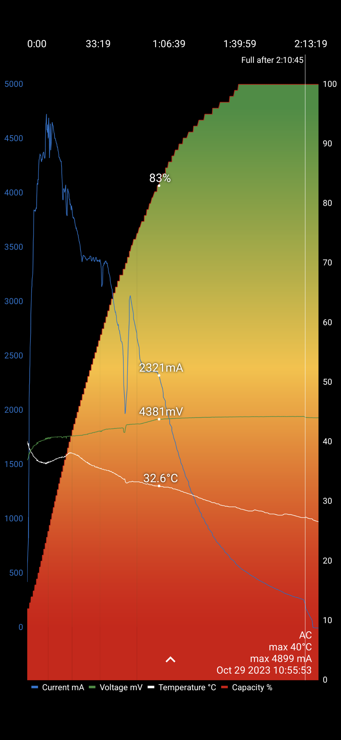

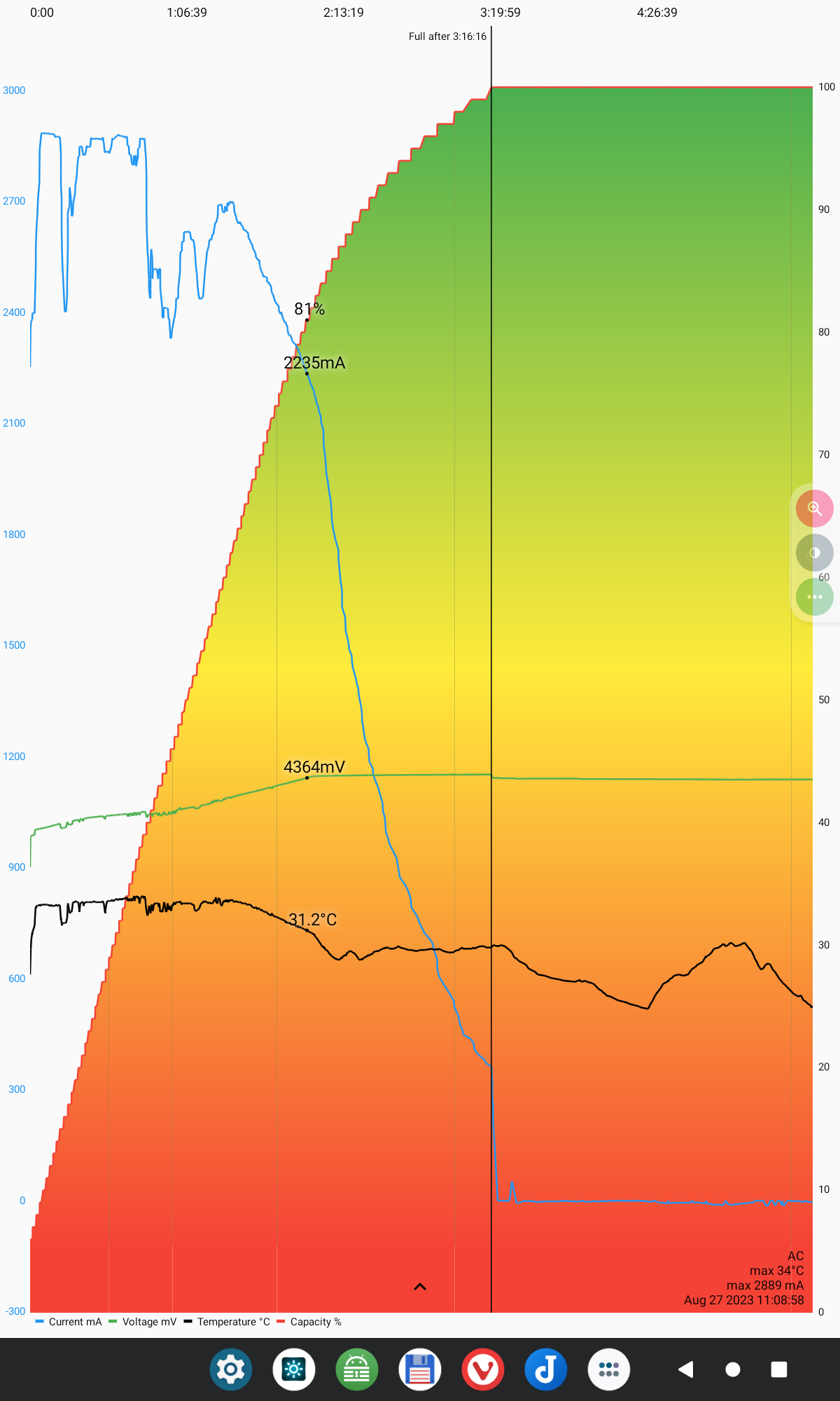

von (prx) A. K. (prx)
Tatsächliche Ladekurven aktueller Geräte. Pixel 7 Pro und Telekom T
Tablet.
Der Übergang zu CV liegt etwa bei 80%, allerdings wird der Ladestrom
unterhalb davon beim besonders in Relation zur Kapazität mit deutlich
höherem Maximalstrom ladenden Pixel von einem softwaregesteuerten
Ladeprofil bestimmt und ist nicht CC.
P7P 5000 mAh, offizielle Ladeangabe 23W.
TTT 7000 mAh, offizielle Ladeangabe 15W.
Das P7P lädt nicht annähernd schnell, verglichen mit 45W Samsungs und
manchen 120-240W Chinesen.
Die Ladekurven erhält man mit der App "Charge Monitor".
Um den Akku zu schonen verwende ich zum Wireless-Charging zusätzlich ein
Gerät mit niedriger Leistung, z.B. die 5W-Lader von Ikea.
Bei dem Smartphone ist auch zusätzlich 60% wählbar. Das ist für die
Verwendung in einer Wireless-Dauerladeschale als Hausgerät.
Das schont besonders die Akkutemperatur, die bei drahtlosem Laden mit
ungekühlten 10/15W Lader auf >40°C steigen kann. In einer Untersuchung
lag die Lebensdauer bei regelmässiger Ladung mit 45°C deutlich unter der
bei 35°C.

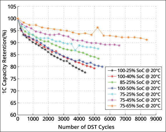

Lithium Akkus verschleißen erheblich langsamer, wenn man sie nicht ganz
auflädt und nicht ganz entlädt. Von beiden Enden 20% Abstand zu halten
hat sich bewährt.
Bei meinem alten Smartphone (Samsung A3) habe ich das manuell weitgehend
durch gezogen. Dessen Akku war nach 6 Jahren noch fast so gut wie neu.
Den Akku meines ersten LiIo Laptops hatte schon nach 2 Jahren herunter
gerockt. Von den ursprünglichen 6 Stunden blieben nur 20 Minuten
Laufzeit übrtig. Bei meinem aktuellen Laptop halte ich mich weitgehend
an diese 20/80% Regel. Der ist jetzt 7 Jahre alt und läuft 3-4 Stunden
(je nachdem, was ich mache).

Wirf einen Blick auf die Ladekurven, die ich oben zeigte. Die erste
Kurve vom Tablet war wenige Tage nach Lieferung und alles war in sync:
100%, "full" und Ladeende. Die erst zweite vollständige Aufladung 2
Monate später war es nicht mehr: 100% deckt sich mit "full", liegt aber
deutlich vor dem LSdeende.
Beim Handy war davor 1/2 Jahr keine vollständige Aufladung und 100%
liegt weit vor Ladeende. Hier deckt sich "full" mit dem Ladeende, aber
100% liegt weit davor.
von ArnoNym (bergler)
Der Ladezähler kann das "nachlernen" der tatsächlichen (mit dem Alter
schrumpfenden) Akkukapazität nicht übernehmen. Der zählt nur.
Der Reset wäre in Software umzusetzen.
Ich vermute, das wird auch gemacht...
Klar. Aber dieses Verfahren setzt voraus, dass ab und zu das akkuseitig
definierte Ladeende erreicht wird, also der Ladestrom in der CV Phase zu
gering wird. Und ebendies ist bei mir praktisch nie der Fall, weil die
Ladung bei >80% per Tasker-Prog abbricht. Da kann ich mir gut
vorstellen, dass die Schätzung der Software mangels Kalibrierpunkt etwas
wegläuft.

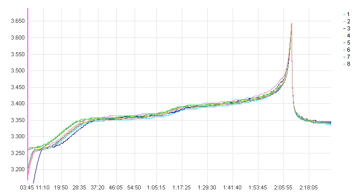

Bei LFP ist das aber definitiv ein Problem.
Ich habe eine Solarbatterie mit LFP, wenn sie nie voll wird, weicht der
Akkustand mit der Zeit immer weiter ab (erkennbar wird die Abweichung
beim Erreichen von 100% SOC).
Das Problem der flachen Ladekurve wird vermutlich auch Balancing
zuschlagen.
Die Software der Batterie weiß das, und lädt im Winter die Batterie dann
schon mal über das Netz auf. Kommt 1-2 mal im Jahr vor.

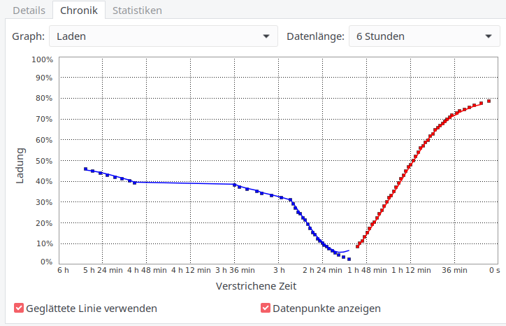

Ich habe hier einen Rechner, wo der Akku wirklich runtergeritten ist.
Mir wird gemeldet, dass ich den Akku tauschen sollte, weil er nur noch
20% Restkapazität hat. Die Laufzeit liegt auch nur noch bei weniger als
1 Stunde. Das BMS scheint auch etwas Schwierigkeiten zu haben, den
Ladezustand korrekt zu ermitteln. Bei frisch geladenem Akku gehen die
Prozente für den Alterungszustand verhältnismäßig langsam runter, und
dann ist der Akku aber relativ plötzlich fast leer.

von Jobst Q. (joquis)
> zuschlagen.
Die Ladekurve ist im höheren Bereich nicht mehr flach, sondern steigt
dann sehr schnell an. Die Nähe zum Vollzustand ist also leichter zu
erkennen als bei anderen LiIon. Das Problem liegt also eher an einer
ungeeigneten Schaltung oder Software.

Bei LiFePo4 ist mit 3,5V schon ein deutlicher Anstieg zu bemerken. Und
das entspricht dann einem Ladezustand von über 95%. Für die Lebensdauer
ist der Unterschied zu 3,6V aber schon beträchtlich.

von Monk (Gast)
> 94% verbliebene Kapazität wird genannt, nach 3 Jahren.
> Nach jahrelanger Teilaufladung habe es heute einmal rauf auf 100%
> geladen, dann bis zur Abschaltung entladen. Nun zeigt es 91%.
Die 91% decken sich auch eher mit meiner persönlichen Erfahrung. Das
Diagramm im Beitrag Beitrag "Re: Akkuschonen 80% Ladebegrenzung, wie ist das zu verstehen?"
komtm mir zu optimistisch vor, allerdings zeigt es die tendenzielle
Auswirkung unterschiedlicher Grenzwerte gut.
> das zu verstehen?"

4,1V entsprechen während der Ladung beim Phone (4,4V max) und Tab (4,35V
max) einem Ladezustand von ca 45%. 4,2V erreicht das Tab bei 61%.
Schätze, man sollte eher sowas wie Vmax-0,xV definieren, nicht fix 4,1V,
sofern man dieses Verfahren nutzt.

Zu den verschiedenen nominellen Endspannungen:
"Some Li-ion batteries with LCO architecture feature a surface coating
and electrolyte additives that increase the nominal cell voltage and
permit higher charge voltages."
"Battery users want to know if Li-ion cells with higher charge voltages
compromise longevity and safety. There is limited information available
but what is known is that, yes, these batteries have a shorter cycle
life than a regular Li-ion; the calendar life can also be less. Since
these batteries are mostly used in consumer products, the longevity can
be harmonized with obsolescence, making a shorter battery life
acceptable. The benefit is longer a runtime because of the gained Wh (Ah
x V). All cells must meet regulatory standards and are safe."

Bei 4,2V Typen entspricht dieser Quelle zufolge ein Ladeabbruch bei 4,1V
80%, und eine CV Phase von 4,1V 90% Ladezustand.
https://batteryuniversity.com/article/bu-409-charging-lithium-ion
In den oben dargestellten realen Ladekurven meiner Geräte entspricht 80%
allerdings ungefähr dem Übergang zu CV Ladung bei nomineller
Endspannung. Kurven mit CV Ladung bei niedrigerer Spannung lassen sich
so leider nicht ermitteln.
