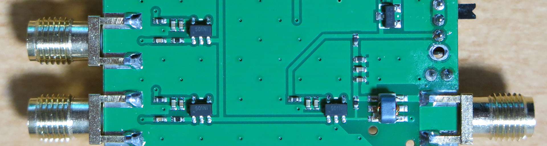

Ho Ho Ho! Ich suche einen hilfreichen Tipp, um welches Bauteil es sich handelt. Markierung: 501Ni Gehäuse: 5-Pin SOT23 Augenscheinlch ein MMIC oder ein HF-tauglicher Operationsverstärker, der mindestens 150 MHz in eine 50 Ohm Last treiben kann. Er wird in diesem 1 auf 4 Verteiler-Verstärker eingesetzt: https://www.ebay.de/itm/186199049631 Weihnachtsgrüße

War besonders einfach, dank prima Beschreibung und sehr gutem Foto.
