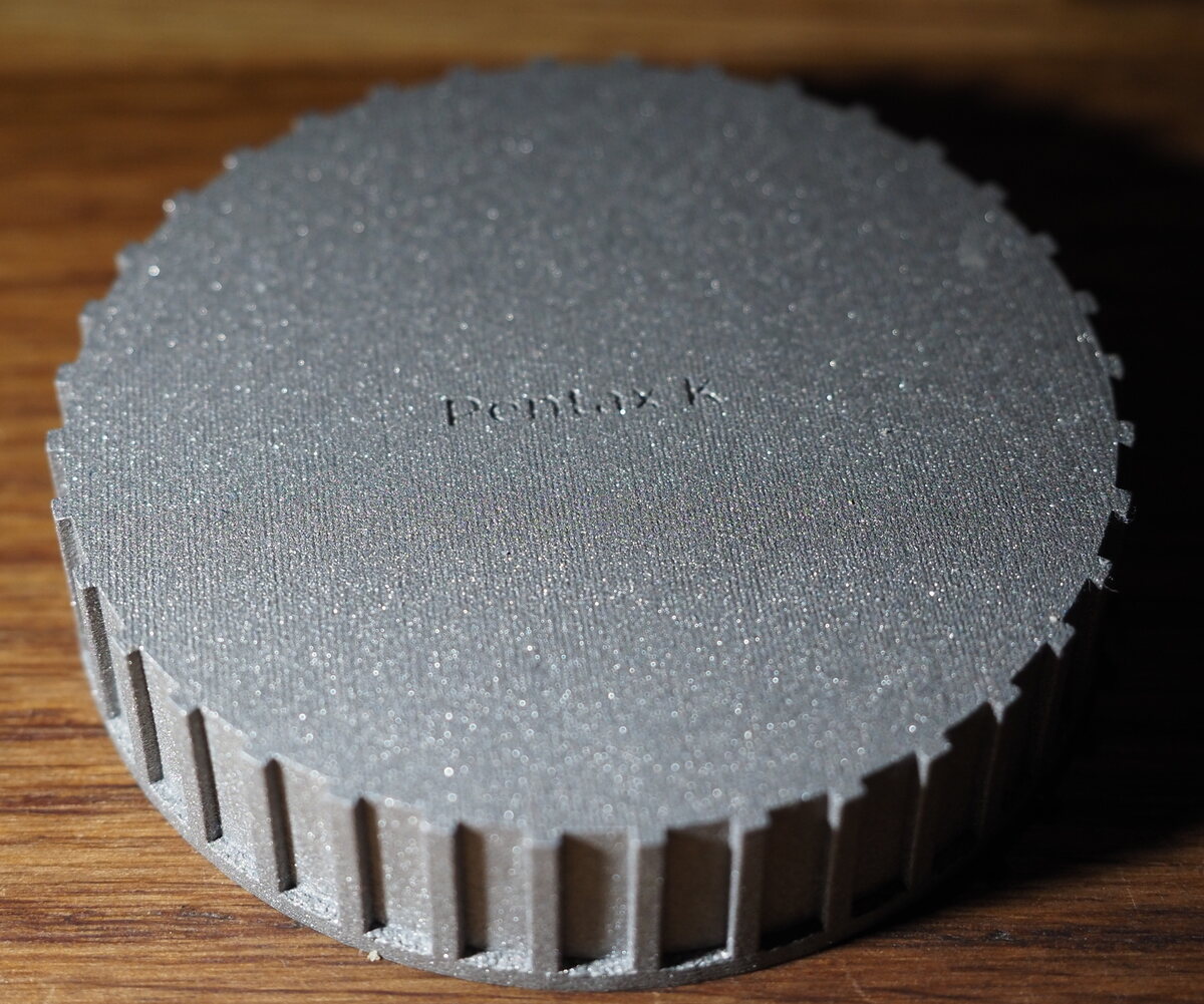

Moin Leute, Ich vor kurzem durch Zufall gesehen das JLCPCB nun auch den 3D-Druck in Edelstahl anbietet! Ich hab dann auf die schnelle einfach ein gerade rumliegendes Modell da raufgeladen um einfach mal zu testen was man bekommt. Ich hab dieses Modell hier angehaengt. Es ist nicht von mir und es ist Kacke. (nicht tief genug fuer die meisten Objektive) Aber ist erstmal egal! Aber nicht nachdrucken! Die beiden Bilder zeigen das Teil. Ehrlich gesagt, ich bin begeistert! Das Teil hat mich 14.5Euro inklusive Versand gekostet. (9Euro nur das Teil) Es ist von allen Seiten gesandstrahlt und fuehlt sich sehr gut an. Die Unterseite habe ich dann mal geschmirgelt. (240,400,600,1200) Man sieht noch ein paar Schleifspuren weil ich faul war. :-D Man sieht auch rechts noch ein paar Vertiefungen weil ich besser mit 120er haette anfangen sollen. Man sieht aber keine Lunker, oder andere Einschluesse im Edelstahl selber! Ausserdem hat sich JLCPCB bei mir gemeldet und mir mitgeteilt das ich eine minimale Wandstaerke von 1.5mm im Modell habe und die wollen mindestens 1.8 oder 2mm haben. Ich hab denen aber gesagt das sie es auf mein Risiko trotzdem drucken sollten. Ging auch.... Mit anderen Worten man kann sich mittlerweile SEHR brauchbare Metallteile fuer ein besseres Taschengeld drucken lassen. Das werde ich definitiv fuer zukuenftige Projekte im Auge behalten! Vanye

> Hab letzte Woche ein Frästeil aus Alu bekommen.
Das kann man nicht mit 3D drucken vergleichen!
Beim 3D Druck ist es von Vorteil wenn man moeglichst wenig Volumen
hat, also viele Loecher/Ausbrueche, geringe Wandstaerken.
Beim fraesen ist es von Vorteil wenn man moeglichst wenig Maschinenzeit
hat, also wenig fraesen und auf keinen Fall ein Modell das so komplex
ist das man noch umspannen muss.
Beides hat seine Berechtigung, aber es braucht bei der Konstruktion
eine ganz andere Denkweise!
Oh..und wo wir gerade dabei sind. Obiger Objektivdeckel ist
ueblicherweise aus Plastik. Die Konstruktion verlaesst sich darauf das
man beim Festdrehen das Plastik etwas "druecken/quetschen" kann um beim
Anzug fest zu werden. Das funktioniert mit dem Edelstahlteil nicht! Man
muss also auch noch Materialgerecht konstruieren.

Marc X. schrieb: > beim Versuch ein Gewinde > reinzubohren ist erst mal der Bohrer gebrochen Die Erfahrung haben wir auch gemacht. Nachbearbeitung extrem schwierig, Gewindebohren M3 war unmöglich. Grüße, Brt
Interessant, das stand eigentlich als naechstes auf meiner Liste. Schon
interessant das alle Doofe denselben Gedanken haben. :-D

Bert schrieb: > Gewindebohren M3 war unmöglich Auch nicht bei größerer Vorbohrung? Wie viel HRC hat das gedruckte Edelstahl?

Wolf17 schrieb: > Bert schrieb: >> Gewindebohren M3 war unmöglich > > Auch nicht bei größerer Vorbohrung? > Wie viel HRC hat das gedruckte Edelstahl? Das weiss ich nicht, ein Kollege der bei uns 3D macht hat mir das berichtet. Der weiss was er tut, daher habe ich keine Details hinterfragt. Sehe den aber erst wieder im neuen Jahr. Grüße, Brt
So, hab es ueber mich gebracht. Also zunaechst mal ich hab mal das edle Schlosserhandwerk gelernt, hab also die Lizenz zum bohren. Und hab natuerlich auch mit Edelstahl Erfahrung. :-D Es stimmt, das Zeug ist SEHR hart. Es ist definitiv deutlich haerter wie ueblicher Edelstahl. Aber nicht so hart das das man da nicht mit einem guten HSS Bohrer ein Loch rein bekommt. Aber mein Bohrer war von Schneider und nicht Aldi und er hat sich mit dem anbohren schon schwer getan. Schmiermittel ist ein muss! Auch Bohrstaender und sanft anbohren ist sinnvoll. Wobei bohren ja eher irrelevant ist. Wenn ich irgendwo ein Loch brauche dann substrahiere ich einfach das Kernloch vom Model. Gewindeschneider war ein Standard 3fach Satz von Guede. Auch da merkt man die haerte! Aber mit Oel, Vorsicht, nach jeder halben Umdrehung eine Viertel zurueck war das auch zu schaffen. Wer faul sein will und einfach einen Maschinengewindebohrer in seinen Akkuschrauber verwenden will der wird vermutlich keinen Erfolg haben. Fuer die Bewertung des Drucks bedeutet das vermutlich das Teile bei ueberbelastung einfach brechen werden und sich eher nicht verbiegen. Vanye
Meine Erfahrung mit Edelstahl ist eher dass das Material äußerst zäh ist, garnicht mal hart. Entscheidung hier war Gewinde in Edelstahl zu fräsen: Gewindefräser sind teuer, aber stumpf oder abgebrochen sind sie leichter und billiger zu ersetzen als stundenlanges Zerstörungsgekloppe, rauserodieren oder sogar ein Neuteil bauen. Zum Eingangspost: wer kann und macht das Sintern?
> Meine Erfahrung mit Edelstahl ist eher dass das Material äußerst zäh > ist, garnicht mal hart. Klar, das ist normal bei Edelstahl. Aber das gedruckte Teil hier ist deutlich haerter wie normaler Edelstahl. Kommt vielleicht durch die Waermebehandlung mit dem Laser. Oder einfach eine andere Legierung. Vanye
Was vielleicht noch interessant ist, weder beim bohren noch beim schneiden gab es klassische Spaene. Das Material wurde dabei eher zu staub zerbroeselt das im Oel schwamm. Vanye

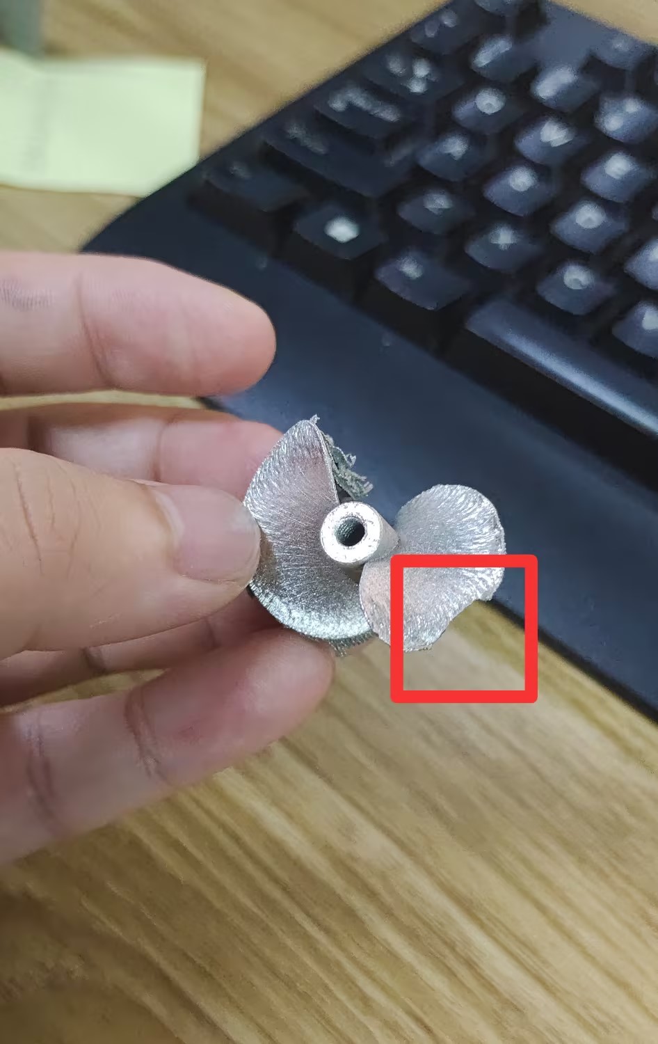

Diesesmal hat es nicht geklappt. Ich habe schon öfter (fast jedesmal) die Design Regeln von JLC verletzt. Immer mit der Ansage ich trage das risiko. Gefertigt wurde immer einwandfrei. Aber bei meiner letzten Bestellung kam auch gleich das Bild von JLC das mein Teil nicht korrekt gefertigt wurde. Ok kann passieren. Das Teil kommt jetzt zu mir zur Analyse. Interessant ist das das andere Blatt scheinbar i.O. ist. Für diejenigen die es interessiert: die Blätter sind 0,4mm Dick. JLC möchte mindestens 1,5mm Dicke.
Interessante Anwendung. Stoert die Oberflaechenstruktur nicht den Wirkungsgrad oder wird das noch poliert? Vanye
Vanye R. schrieb: > Interessante Anwendung. Stoert die Oberflaechenstruktur nicht den > Wirkungsgrad oder wird das noch poliert? Würde noch gewuchtet, geschliffen und poliert werden.

John P. schrieb: > Vanye R. schrieb: >> Interessante Anwendung. Stoert die Oberflaechenstruktur nicht den >> Wirkungsgrad oder wird das noch poliert? > > Würde noch gewuchtet, geschliffen und poliert werden. Es gibt einen Grund warum Fische und Haie keine glatte sondern geschuppte Haut haben. Einfach mal probieren es nachzubauen ;-)
Jens K. schrieb: > Es gibt einen Grund warum Fische und Haie keine glatte sondern > geschuppte Haut haben. Die haben aber keine Schuppen, sondern Mikrofinnen die zu einem mikrofeinen laminaren Strom führen, mit wenig Wirbeln. Nur allein Dellen in der Oberfläche bringen es noch nicht. Die haben eher die gegenteilige Wirkung und führen zu stärkeren Mikrowirbeln, die Golfbälle stabilisieren helfen.
