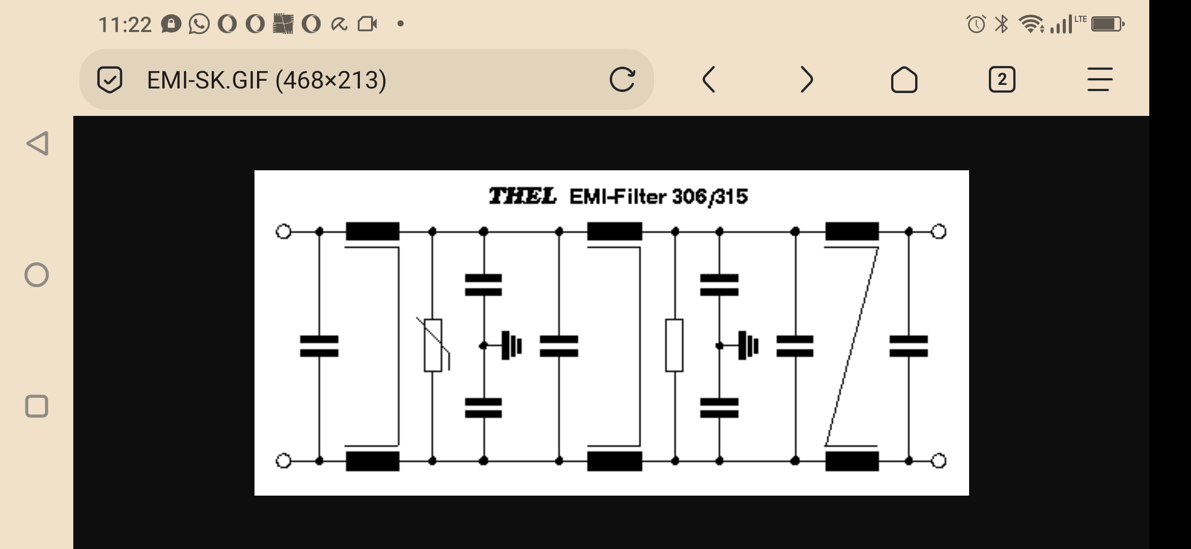

Ok gibts da bezahlbare Netzfilter die bei ca 10 khz funktionieren
könnten ?
von Εrnst B. (ernst)
Musst du suchen, notfalls selber zusammensetzen.
Der aus dem Datenblatt oben filtert bei 10kHz nicht so toll.

Netzfilter für 10 kHz erfordern große Induktivitäten und Kondensatoren,
die in die üblichen Netzfilter nicht rein passen. Da wirst Du kaum was
kompaktes und günstiges finden. Es ist aber auch fragwürdig, ob Dir ein
Netzfilter überhaupt weiter hilft.

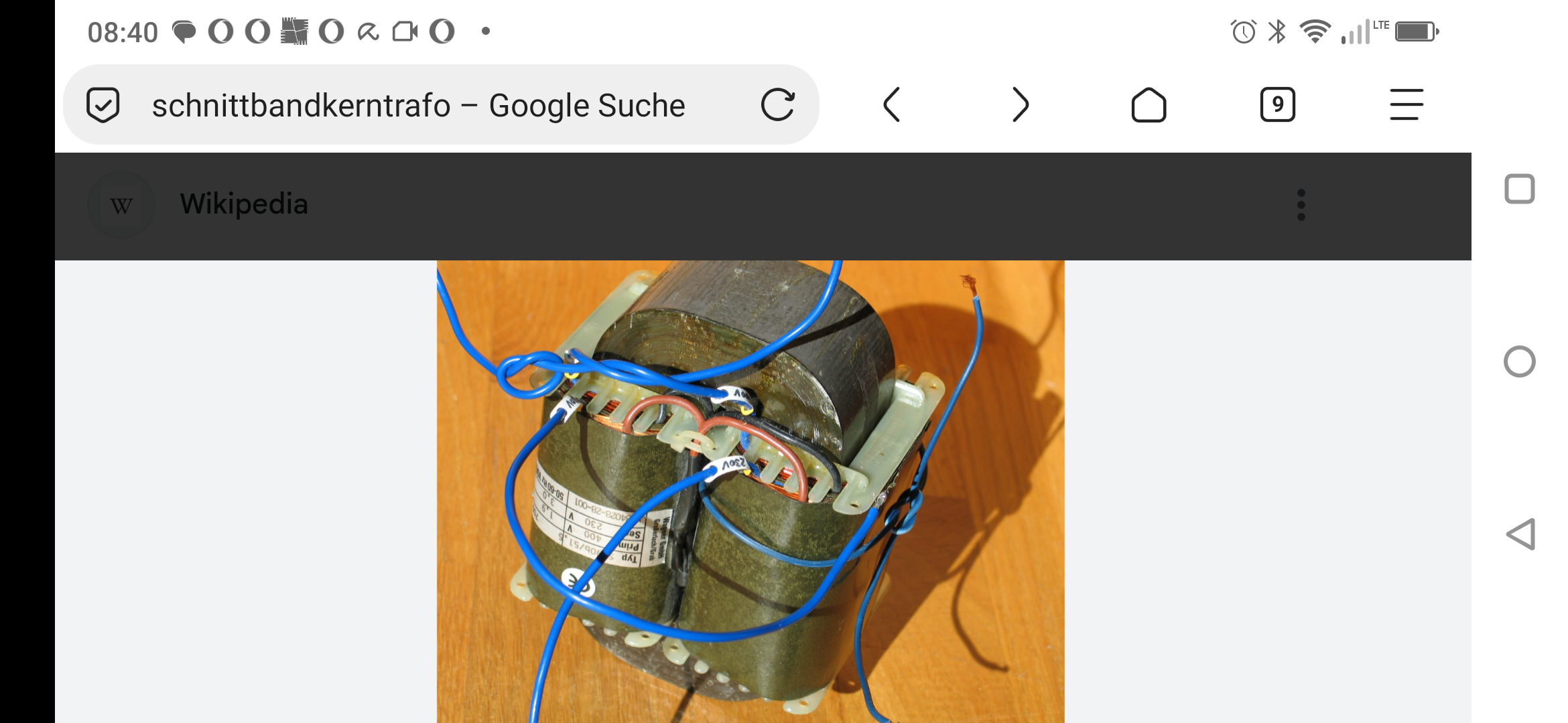

Guten Morgen. Jetzt muesste jeder Postlesende wieder wach sein.
Gegen Einstreuungen über das Netz braeuchte man Trafos mit gut raeumlich
getrennten Wicklungen gegen kapazitive Kopplungen, wie im Bild und der
Kern wuerde wahlweise geerdet werden, sowie eine Schirmfolie dazwischen
ergaenzt werden.
