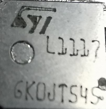

Kann jemand aus dem Marking decodieren, um welchen es genau sich handelt? Adjustable oder fixed? Wenn fixed: Welche Spannung. Warum schafft es STM eigentlich nicht, sowas wie das Marking mit in's DB zu schreiben? Andere können das doch auch.
Ob S. schrieb: > Kann jemand aus dem Marking decodieren, um welchen es genau sich > handelt? Adjustable oder fixed? Wenn fixed: Welche Spannung. > > Warum schafft es STM eigentlich nicht, sowas wie das Marking mit in's DB > zu schreiben? Andere können das doch auch. Vergessen: Package ist DPAK (AKA: TO-252)

ADJ, sonst wäre noch eine Spannungsangabe zwischen den beiden Textzeilen.
Achim M. schrieb: > Kannst du aus der Beschaltung decodieren, um welchen es sich handelt? Nein, es gibt keine Beschaltung mehr. Das Teil habe ich mal irgendwo ausgelötet, weiß aber nicht mehr, wo das war.
H. H. schrieb: > ADJ, sonst wäre noch eine Spannungsangabe zwischen den beiden > Textzeilen. Aha, danke. Naja, nicht ganz ideal, aber die drei zusätzlichen Bauelemente machen den Kohl auch nicht mehr fett.
Achim M. schrieb: > Dann hilft nur Ausprobieren. Auf jeden Fall wäre das die sicherste Lösung. Das Bauteil könnte beim Auslöten gekillt worden sein oder Customized Stamping extra ohne Spannungsangabe.
