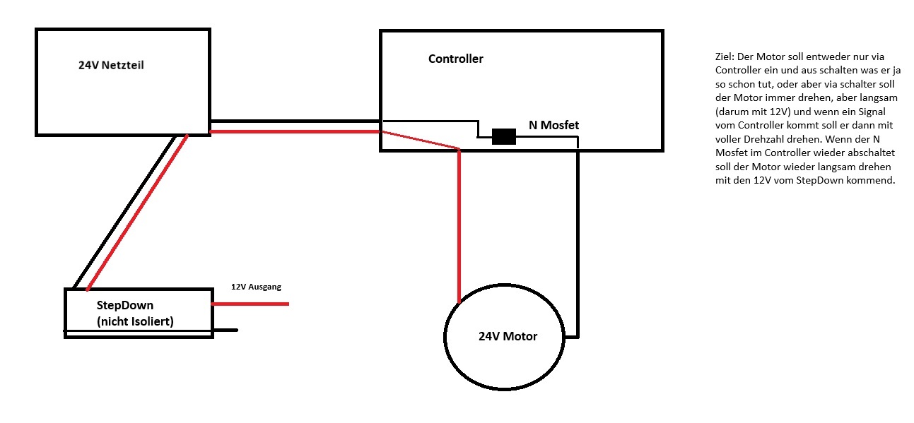

Servus, ich stehe gerade ein bissl auf Schlauch und weiß nicht so recht, ob das mit einer einfachen Diode getan ist... ausgangslage ist: Ich habe ein 24V Netzteil, einen 24V Motor und einen Controller der den Motor über einen N Mosfet einfach nur ein und aus schaltet, es gibt keine Drehzahlregulierung, das ist in dem Controller nicht vorgesehen. Und genau das ist ein bisschen das Problem, da ich den Motor manchmal gerne etwas drehen lassen will bei bedarf. Der Motor dreht schon bei 10V an, daher dachte ich an einen einfachen 12V StepDown Wandler, nicht Isoliert. Dieser Nutzt also die gleiche Masse am Ausgang wie am Eingang. Jetzt möchte ich das ganze aber gerne so, dass wenn ich den Motor per schalter mit 12V Laufen lasse, der Controller trotzdem noch die Kontrolle über den Motor hat und wenn der Controller seinen N Mosfet schaltet, soll der motor auch mit 24V Laufen. Also einfach die Plusleitung vom StepDown an die Minusleitung vom Motor klemmen geht nur solange gut, solange der Controller nicht schaltet. Wenn er schaltet, arbeitet der StepDown ja gegen Masse, also Kurzschluss (da der N Mosfet dann die Masse ja schaltet) Wie bekomme ich das da aber trotzdem hin?

würde das so funktionieren?

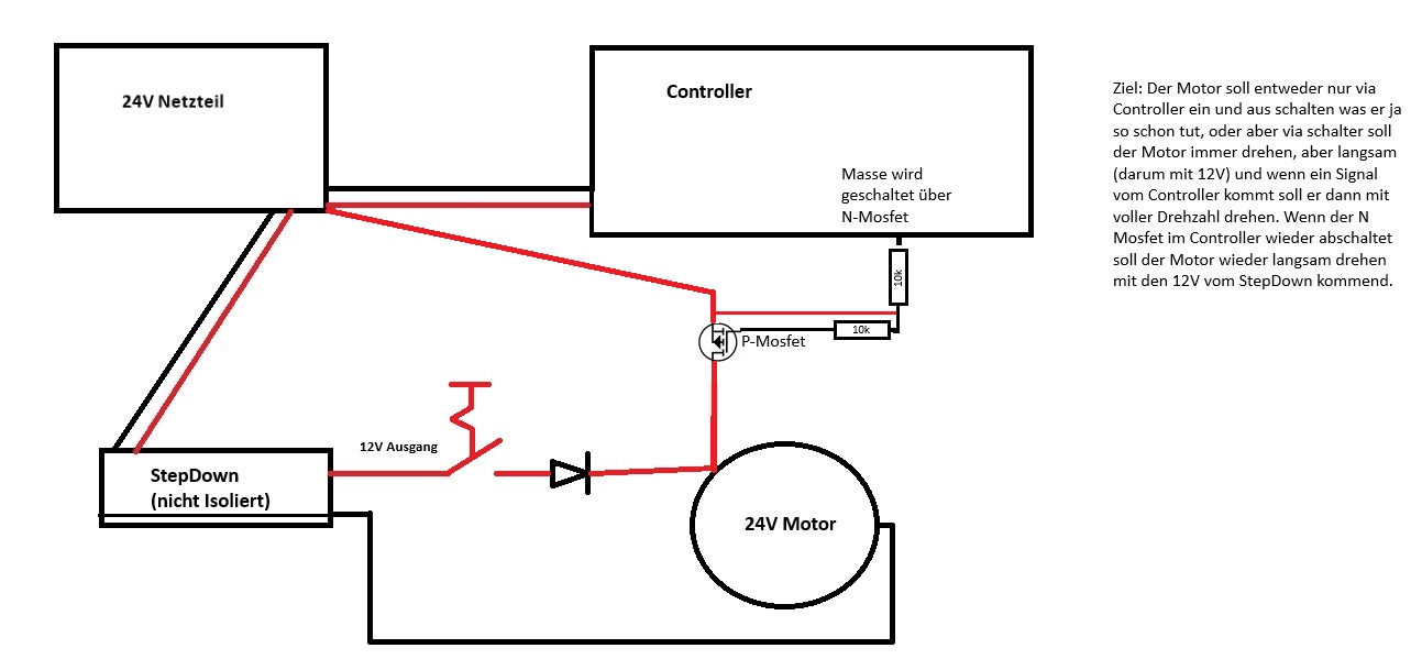

Der Motor zieht um die 60W bei 24V, da wollte ich ungern mit linear regler oder sowas arbeiten. Würde das den so funktionieren wie im 2. Bild mit den P-Mosfet? Mit dem P Mosfet würde ich halt die +24 schalten lassen, sodass der motor dauerhaft mit Masse verbunden ist. Oder hab ich da irgendwo noch einen Denkfehler drinnen?

Für den Motor sieht das gut aus. David P. schrieb: > die 12V werden noch woanders benötigt... Darauf achten das der Step Down keine riesen Spannungsspitze raus haut wenn ihm plötzlich der Motorstrom nicht mehr abgenommen wird.
Re: 24V Motor mit 12V Stepdown langsam drehen lassen und via N Mosfet (Controller) auch mit Nenndreh
David P. schrieb: > [...] in der geschalteten Masseleitung des Motors,[...] David P. schrieb: > würde das so funktionieren? Nein. Wenn die Masseleitung vom Controller geschaltet wird, und Du dann ... David P. schrieb: > [...] einfachen 12V StepDown Wandler, nicht > Isoliert. Dieser Nutzt also die gleiche Masse am Ausgang wie am Eingang [...] ... dazuschaltest, dann wird der N-MOSFET in der geschalteten Masseleitung schlicht überbrückt und Du hast Dauer-24-V am Motor. Es müsste hier die Masseleitung des Motors umgeschaltet werden. Dein Konzept würde nur funktionieren, wenn der Controller auf der High-Side schalten würde und am Ausgang die gleiche Masse hätte, wie der StepDown. Die erste Wahl zur Lösung wäre IMHO hier aus mehreren verschiedenen Gründen: Wolf17 schrieb: > Dem N-Mosfet im Controller einen externen N-Mosfet parallel schalten, > der am Gate 50% PWM angesteuert wird. Die zweite Wahl wäre, ein Umschaltschütz vorzusehen, welches direkt vom Ausgang des Controllers gesteuert wird (der ja ohnehin nur an oder aus schaltet, so wie Du das beschrieben hast). Weitergedacht: Wenn der Controller tatsächlich keine weiteren Schutzfunktionen für den Motor wahrnimmt, dann kann das Schütz auch direkt die 24V zum Motor schalten, und zwar auf der High-Side. Dann kannst Du auch wieder die gemeinsame Masse des StepDown benutzen und das Schütz muss nur 1-polig umschalten. HTH (re)

Darum dachte ich ja mit der geschalteten Masse einen P Mosfet anzusteuern, damit der wiederum die Plusleitung vom Motor ansteuern kann, wie hier in der nochmal gezeichneten Schaltung. Damit kann ich den Motor auch dauerhaft mit Masse verbinden. Und dann eben die 12V vom Stepdown wahlweise über den Schalter dazu, und damit aber der Stepdown keine 24V abbekommt - da einfach eine Diode rein. Das bisschen Spannungsabfall über die Diode stört mich nicht - der Motor dreht wie gesagt schon bei 10V
Bearbeitet durch User
David P. schrieb: > Darum dachte ich ja mit der geschalteten Masse einen P Mosfet > anzusteuern, [...] Also mit der Leistungsendstufe den neuen P-FET ansteuern? Ja kann man machen. Du musst aber auf auf allerlei Dreckeffekte achten. - Der Gate-Spannungsteiler sollte richtig herum aufgebaut werden :-) - Restströme aus der Leistungsendstufe? - Zwischen Gate und +24V sollte eine spannungsbegrenzende Z-Diode hin, je nach zulässiger Gatespannung, z.B. 10V, dafür sollte dann der Gate-Source-Widerstand größer werden. - Freilaufdiode parallel zum Motor schadet auch nicht. Achim H. schrieb: > Darauf achten das der Step Down keine riesen Spannungsspitze raus haut > wenn ihm plötzlich der Motorstrom nicht mehr abgenommen wird. Du musst außerdem damit rechnen, dass der Motor beim Umschalten kurzzeitig generatorisch arbeitet und dann Leitung in das 24V einspeist. Die muss dann irgendwo hin. (re)
