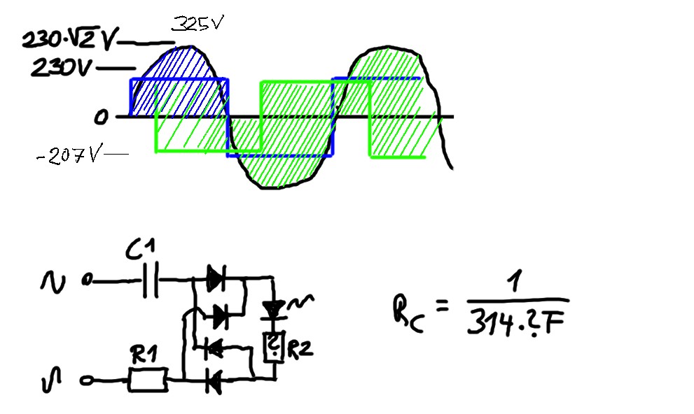

Da ich einen solchen nicht in der Schublade habe, könnte man ja auch
noch auf die Idee kommen, einen Kondensator mit Xc als Vorwiderstand zu
nehmen. Allerdings ist mir völlig unklar, wie ich das mit einer
Halbwelle rechnen muß (falls meine vorhergehenden Rechnungen nicht
bereits kapitale Fehler enthalten).

Wenn da tatsächlich gleichgerichtet wird, geht ein Kondensator nicht. Es
ist dann Gleichstrom und der lädt nur den Kondensator auf.
Ich kenne den Innenaufbau solcher Teile nicht - ich hätte eher eine
antiparallele Diode zur LED eingebaut. Dann fließt zwar in beiden
Halbwellen Strom, aber ein C als Xc-Vorwiderstand würde dann
funktionieren.

Die Sache mit dem Kondensator leuchtet mir jetzt etwas ein. Ein
Halbwelle fliesst ein Strom welcher den Kondensator auflädt. In der
anderen Halbwelle fliesst kein Strom weshalb er sich auch nicht entladen
kann sondern einfach geladen bleibt weil die in Reihe liegende Diode
sperrt. Man müsste eine zweite Diode und Widerstand zum Entladen
spendieren. Dann hätte man wieder einen Sinus wo die übliche
Kreisfrequenz passt. Es geht aber trotzdem nicht, weil die Frequenz ja
keine 50 Hz sind sondern die Differenz zwischen Netz und Generator
welche nahezu Null ist.

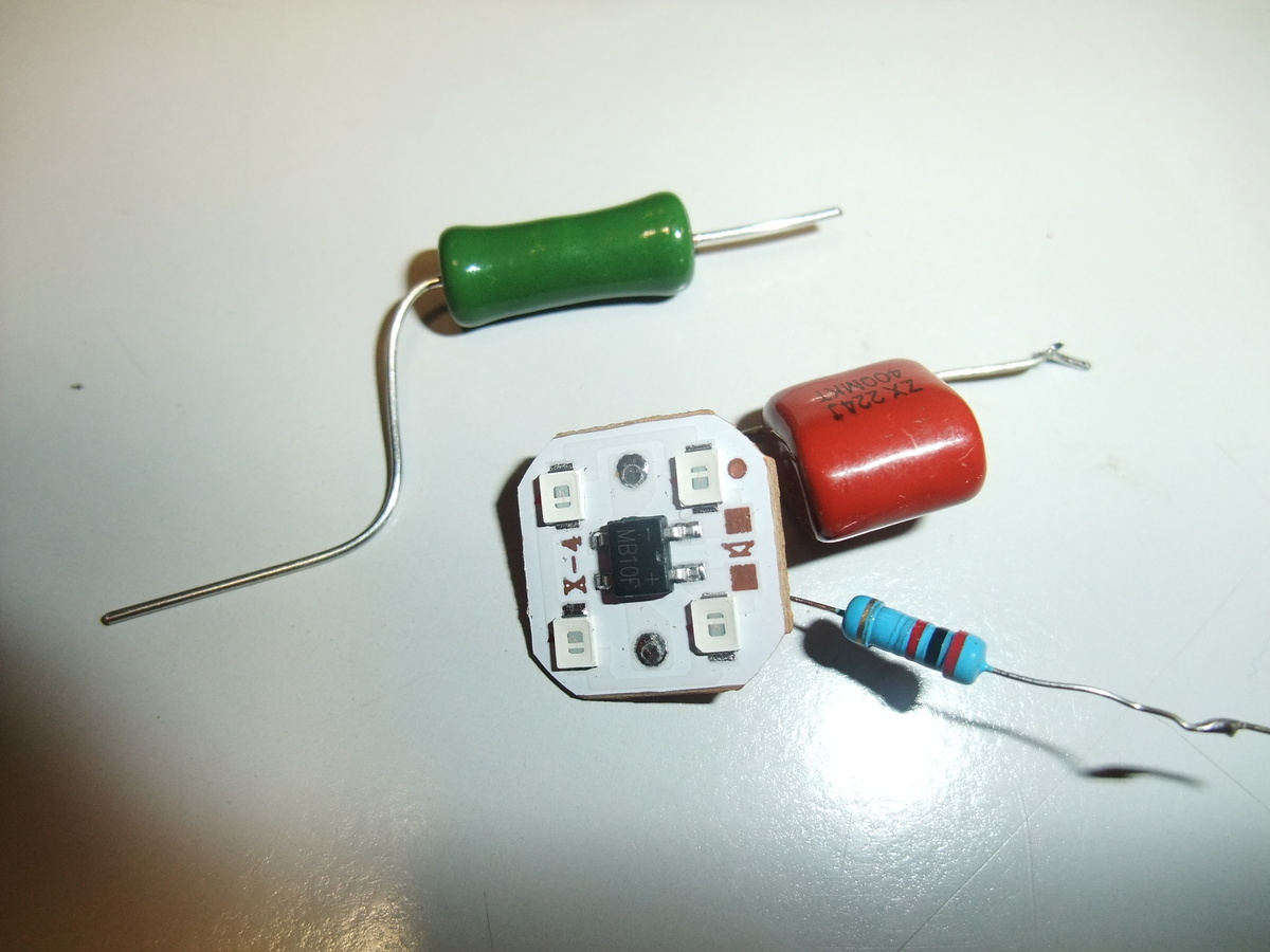

Ich habe mir trotzdem neue LEDs gekauft Diesmal für Fronteinbau mit 22mm
Loch, so daß ich die Tür nicht mehr aufmachen muß um die
Hutschienengeräte zu sehen.
Bei Eaton (ex Klömö), Siemens und Co. sind die Teile unverschämt
gebührenpflichtig und für ein einzelnes Teil ist man gleich mal 15 Euro
los. Mit nur leichten Qualitätseinbusen gibt es in der Bucht 22mm
Befehlsgeräte aus China, oder in meinem Fall aus Polen von
Adelid/Adamczik/APV-Vertrieb Elektriese. Die Lieferung hat innerhalb 24
Std geklappt und bei rund 2 Euro ist die Hemmschwelle zum nicht
zerstörungsfreien Zerlegen auch duetlich kleiner.
Was aus den Adelid LEDs rauskommt, ist eine Reihenschaltung von 4 LEDs
an einem Brückengleichrichter. Dadurch fliesst auf beiden Halbwellen
Strom und man kann einen kapazitiven Spannungsteiler nehmen. Der ist mit
2,2uF/400V aufgebaut. Bei satten 10mA Betriebsstrom fallen an dem 2k
0,5Watt Vorwiderstand noch 20Volt ab‌. Kein Sichererungswiderstand, der
Kondensator hat kein VDE Zeichen, die 400V sind wohl auch DC und nicht
AC. Ein CE Zeichen ist trotzdem drauf. Ganz wohl ist mir dabei nicht,
aber es kann vermutlich trotzdem nix passieren, denn bei einem
niederohmigen Kondensator wird vermutlich die Gleichrichterbrücke
hochohmig werden.
Als zusätzlichen Vorwiderstand konnte ich aus einem aufgegebenen
Dampfradio einen guten alten Drahtwiderstand, gewickelt auf
Keramikkörper mit grüner Glasur  ergattern. Er sollte mehrere Watt
machen und sieht auch für hohe Spannungen vertrauensvoll aus. Bei 39k
und 10mA macht der den kompletten Spannungsabfall notfalls auch ohne
Kondensator.
von Carypt C. (carypt)
Hmm, die Elektronik-Kompendium-Faq zur Led hast Du gelesen ?
Der Kondensator begrenzt den Wechselstrom (Wechselstrom-widerstand), der
blaue Widerstand könnte nun genau so berechnet sein, daß er bei
Kondensator-Versagen kontrolliert schnell durchbrennt ohne ein Feuer
verursachen zu können (quasi fuseable). Wenn du den grünen Widerstand
(könnte auch eine Spule, induktivität sein) dazu bauest, könnte dies
vielleicht erst einen Brand ermöglichen, so meine Befürchtung.
Also der Blindwiderstand des Kondensators bei 50Hz beträgt
1/(314*0,00000022F) = 14468 Ohm. Die Amplitude der Sinusspannung 230V
beträgt 325V, die Amplitude der Rechteckspannung 230V des
Notstromgenerators beträgt 207V. Es kann also eine Spannungsdifferenz
von 532V vorliegen.
Für die normalen 230V flösse mit den zusätzlichen 2k ein Strom von ca
13mA,Verlustleistung ca 3W.
Für angenommene 500V flösse mit 14,468k + 2k zusammen (ca 16k) ein Strom
von ca 30mA, Verlustleistung ca 15W.
Will ich bei 500V nur 5mA Stromfluss durch die Led, bräuchte ich
zusätzlich zum Kondensatorblindwiderstand noch einen Widerstand von 85k,
Verlustleistung ca 2,5W. 2,125W am Widerstand und 0,375W am Kondensator,
circa.
Wollte ich bei 500V wiederum 13mA durch die Led geben, brächte ich
insgesamt 39k Widerstand (ja!), 14468 Ohm im Kondensator, 24k für den
Widerstand. 6,5W  Verlustleistung insgesamt, 2,5W am Kondensator, 4W am
Widerstand.
Ein spannunsfesterer und kleinerer Kondensator (X2-Bauart) wäre auch
eine Möglichkeit, so meine bescheidenen Vermutungen.
Schön wäre ein Konstruktion mit ungefährlich durchbrennendem Widerstand.
