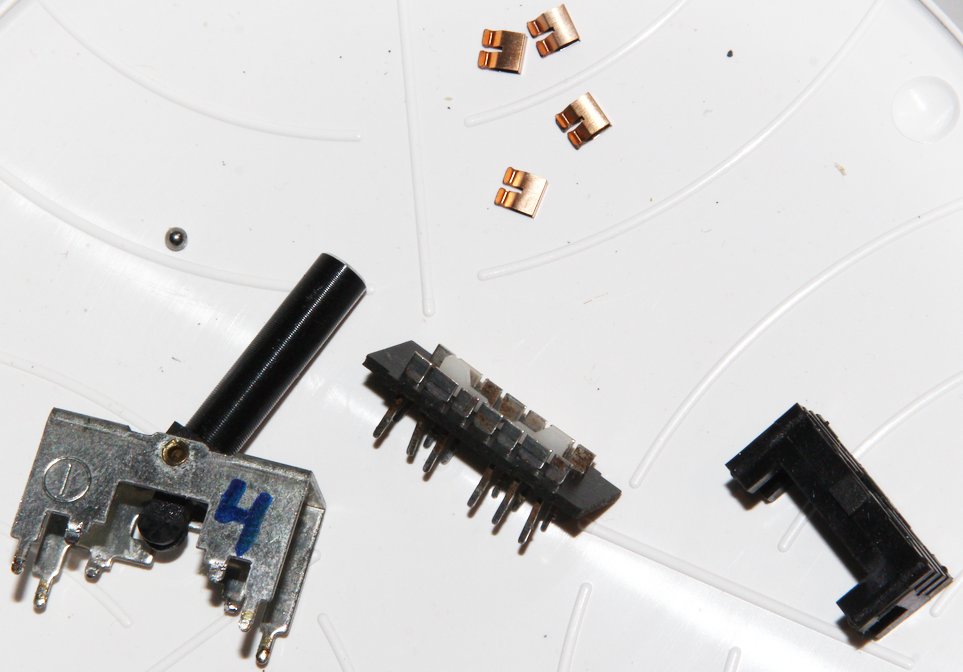

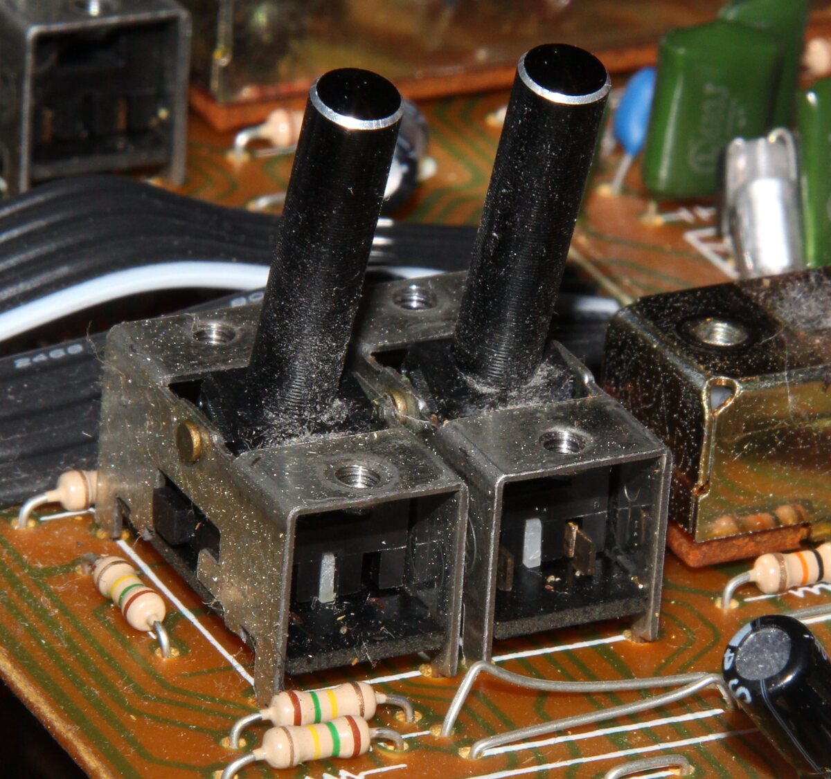

Servus und frohe Bastel-Weihnachten zusammen, ich bin gerade beim Überholen meines analogen Audio-Mischpultes und habe den Fehler auf die Schalter zurückführen können. Fehlerbild: Tonaussezter auf einem Kanal, manchmal kommt der Ton bei starken Signalpegeln durch, dann wieder lange gar nicht. "Schalterklavier spielen" bringt nichts, aber seitliches wackeln am Schalterhebel. Das Oszi bestätigt den Schalter als Bösewicht. Das Gerät (Miranda MX6400SE) ist schon etwas in die Jahre gekommen und die Schalter finde ich auf Anhieb nicht. Die Bauform ist schon speziell: Unterbau wie Schiebeschalter aber oben mit Kipphebel. Kennt jemand eine Quelle für diesen Schaltertyp? Falls ich keinen Ersatzschalter mehr bekomme, wäre auch eine Schalterersatz in Form eines ähnlich Schalters denkbar. Notfalls würde ich die Dinger öffnen und versuchen, die Kontakfedern nachzubiegen. Aber ich befüchte, die Kontakte sind zu stark abgeschliffen (s.Bild). Gruß,

Dirk L. schrieb: > Aber ich befüchte, die Kontakte sind zu stark abgeschliffen Ja, wenn er 10000mal wurde betätigt kann das sein. Sonst vermute ich ehr Dreck oder klemmen der Brücke. Schon mal mit mit Spray wie Teslanol T6 geflutet? Die Kur mit Kontakt 60-WL-61 würde ich nur wagen, wenn man die Umgebung passend schützen kann. Sonst ausbauen und zerlegen, raus muss er ja sowiso.

So, Operation erfolgreich und Patient darf wieder arbeiten gehen. Ich habe die Schalter ausgelötet und zerlegt. Danach gab's gründliches Zähneputzen mit einer milden Zahnpasta und eine Endreinigung mit Spiritus. Zusammenbauen einschalten geht wieder. Danke euch! Gruß,
