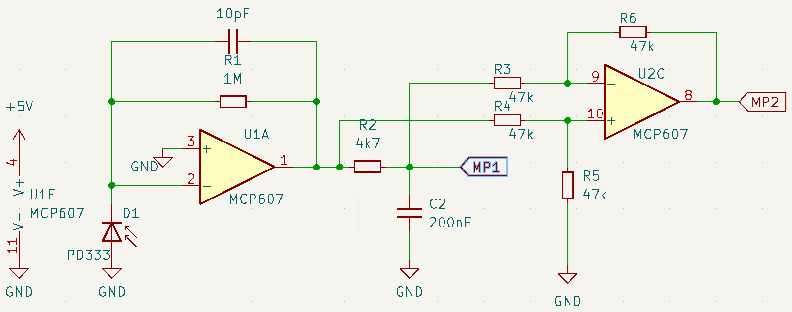

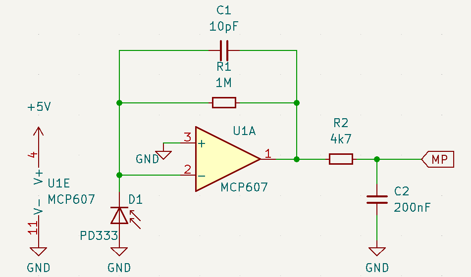

ich habe mir folgende Aufgabe gestellt: Ich möchte ein optisches Signal
unter verschiedenen Umgebungsbedingungen detektieren.
Das (digitale) Signal liegt etwa <2ms an. Dazwischen ist >1s Ruhe. Ich
möchte das Signal so aufbereiten, dass ich es digital mit einem µC
einlesen kann.
Den Strom der Photodiode verstärke ich mit einem TIA. Dann möchte ich
zuerst die Dunkelspannung(Umgebungslicht) abziehen. Dazu habe ich mir
gedacht, ich speichere die Ausgangsspannung des TIA in einem
Kondensator, den ich über einen Widerstand auflade und subtrahiere diese
Spannung mit einem OpAmp vom Ausgangssignal des TIA.
Die Zeitkonstante bemesse ich so, dass sich die Spannung während der
Signalübertragung kaum ändert. Ich habe 4,7KOhm und 200nF ausgewählt.
Das klappt insofern, als dass die Spannung im Kondensator wenig durch
das Signal beeinflusst wird. Wenn aber der Dunkelstrom ansteigt, weicht
die Kondensatorspannung immer stärker (ich würde mal sagen,
proportional) von der Ausgangsspannung am TIA ab.
Warum ist das so? Es ist alles DC bisher. Ich habe auch noch nicht den
Subtrahierer angeschlossen, über den Ladung abfließen könnte.
Wie löse ich das? Ich denke, mit dem Subtrahierer kann ich das
Dunkelsignal auch mit einem Faktor multiplzieren. Wäre das eine gute
Lösung?
Hier noch einige Daten:
OpAmp MCP607 0-5V single-Rail, TIA aufgebaut mit PD333-3C/HO/L2 EVL,
10pF, 1MOhm
Tiefpass 4,7kOhm, 200nF
Dunkelspannung 0-2V (mit Handy-Taschenlampe)
Spannung am Kondensator ca. 1/2 * Dunkelspannung

Kannst du statt der Prosa nicht einfach einen Schaltplan posten? Denn
auch wenn das zwischenzeitlich altmodisch zu sein scheint: Schaltpläne
sind die weltweit verständliche Sprache der Elektronik.

Ich habe den Stromlaufplan angehängt. Ich dachte, die Schaltung ist so
trivial, dass jeder, der mir weiterhelfen kann, es auch so versteht.
> Mir scheint dein Problem auch eher der analogen Elektronik anzugehören.
> Auch wenn das Signal irgendwann mal von einem uC eingelesen wird.
Kann ich den Beitrag noch umhängen?
von Jens G. (jensig)
Ja, das ist die Standardschaltung. Da fehlt aber offensichtlich die
Hälfte, denn wo ist denn jetzt die von Dir genannte Subtraktion?

Die beschriebene Situation tritt ja schon auf, wenn gar kein
Subtrahierer angeschlossen ist. Aber ich habe den Subtrahierer nun mit
reingemalt.

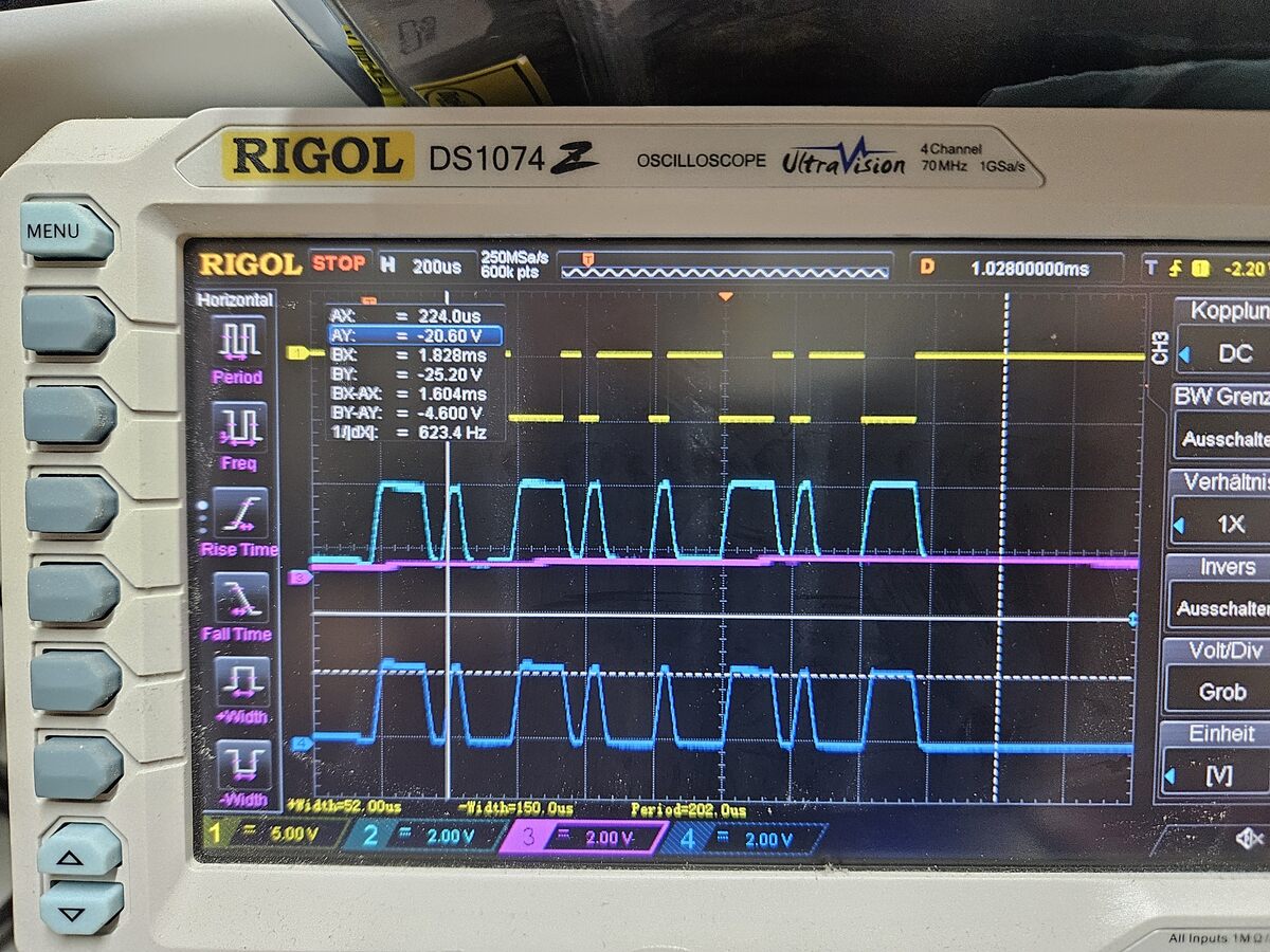

Ok, aber dann bekomme ich je Flanke nur einen Peak, oder? Ich habe keine
symmetrische Versorgungspannung. Was passiert bei den negativen Flanken?
Mein Signal ist pulslängenkodiert. Ich messe, ob das Signal nach einer
halben Periode noch an oder aus ist, ähnlich wie bei OneWire.
Nö. Ist daselbe wie mit Deinem RC-Tiefpaß. Die RC-Konstante muß nur groß
genug sein, damit nicht nur die Flanke, sondern auch das "Dach"
durchkommt.
Davon war bisher keine Rede.
Daselbe wie mit den positiven, wenn RC groß genug ist.
Aber Deine Schaltung sollte doch funktionieren. Du hast den DC-Anteil
vom Licht auf dem C, und zusätzlich den gefilterten DC-Anteil vom
Signal, welcher ja nach Puls/Pausenverhältnis unterschiedlich ausfallen
wird. Sollte aber bei Deiner Schaltung kein Problem sein, solange die
OPV nicht in Sättigung geraten.
Du hast aber was von
geschrieben, als Puls/Pause von 0,2%, entsprechend wäre dann auch der
zusätzliche DC-Fehler, also eigentlich vernachlässigbar selbst bei
Vollaussteuerung. Wo ist denn da jetzt das Problem?
Aber auf Grund von Offset (ok, der ist gering bei diesen OPV), und vor
allem durch Toleranzen bei den R beim Subtrahierer könnte der
Subtrahierer  in der negativen Begrenzung hängen, wenn DC-Anteil bei 0
liegt, und Signal sehr klein. D.h., die Schaltung könnte kleine Signale
verschlucken ...

Ich glaube, ich verstehe erst jetzt so richtig, was Du hier an der
Stelle meintest. D.h., Du hast über R2 eine DC-Spannung, ohne Signal,
und ohne Subrahierer? Die dann auch größer wird, je mehr DC-Anteil vom
TIA kommen?
Über welche Größenordnungen reden wir denn da? Also wieviel Spannung pro
Photostrom.
Dann ist entweder der C2 kaputt (erhöhter Leckstrom), oder aber dein
TIA-OPV schwingt (10pF mal erhöhen), oder Deine PD fängt nicht nur
einfaches DC-Umgebungslicht ein, sondern auch alle anderen möglichen
Störung (also AC-Anteil), oder aber der Eingang fängt einiges an el.
Störungen ein (ist schließlich ziemlich hochohmig - Steckbrettaufbau und
längere Leitungen verbieten sich da schon fast).
Ansonsten das Signal am TIA-Ausgang mit einem Oszi angucken ...
> TIA kommen?
Ich messe an MP1 gegen GND bzw. am OpAmp-Ausgang gegen GND (leider habe
ich den Punkt nicht bezeichnet, ich nenne ihn mal "A"). Wenn ich nun mit
einer Taschenlampe konstant reinleuchte, steigt die Spannung an A sagen
wir mal auf 2V. Nun dachte ich über R2 lädt C2 sich ebenfalls
entsprechend der Zeitkonstante (t=4,7ms)auf ~2V auf. Zumindest nach
einer 1s.
Aber ich beobachte, dass an MP1 etwa 1V anliegt. Das verstehe ich nicht.
Ich kann leider nicht genau sagen, welchen Typ Kondensator ich verwende,
es sind die gleichen, die auch zum Abblocken am µC verwende. Wenn ich
raten müsste, Keramik.
> Photostrom.
Den Photostrom habe ich bisher nicht direkt gemessen. Ich weiß gar
nicht, ob ich ein entsprechendes Messgerät habe, mit dem ich µA messen
kann. Die OpAmp Ausgangsspannung geht bis 2V. Bei R1=1MOhm, müsste der
Diodenstrom 2µA sein? Ich kann jedenfalls das obige sagen, dass ich bei
2V am Ausgang des Opamp, an MP1 ca. 1V messe. Habe ich 1V am Ausgang,
habe ich etwa 0,5V an MP1
Wie finde ich das heraus?
Ok, das sieht aber erstens nicht so aus im Oszilloskop und ich sehe bei
22pF schon, dass meine Flanken rund werden.
Das mit Sicherheit. Etwas schräg steht mein Monitor und der Raum ist
durch Leuchtstoffröhren beleuchtet. Für mich ist das Teil des Aufbaus,
weil ich solche Störungen im Betrieb vielleicht haben werde.
Öhöm, ja, ich baue alles auf dem Steckbrett auf. Die THT-Widerstände
kürze ich nicht, sonst ist die längste Leitung ca. 2cm.
So oft wie ich umstecken und probiere, wüsste ich nicht, wie sonst.
Würde ein Profi das alles mit Spice simulieren?
Ja, das habe ich gemacht. Ich habe ein Foto angehängt. Leider zeigt es
nicht die Problem-Situation, sondern den Fall mit wenig Störlicht.
Oben (gelb) ist das invertierte Signal vom Sender.
Hellblau ist das Signal am OpAmp-Ausgang.
Lila ist das Signal an MP1.
Dunkelblau ist das Signal hinter dem Subtrahierer.

Na das lasse für einen Test den C2 doch einfach mal ganz weg.
Und ist R2 wirklich 4,7k? Oder vielleicht aus Versehen ein 4,7M
genommen, so daß sich mit dem meßgerät eine Spannungsteilung ergibt.
Also den mal vermessen ...
Ja.
Ok, die Oszi-Bilder sehen erstmal gut aus, bzw. Signalpegel sind groß
genug, um Störungen klein aussehen zu lassen.
Es hätte ja sein können, daß Du einen halben Meter zu PD hast oder so
(gabs hier ja auch schon), und nur über kleine Signale sprichst ...
