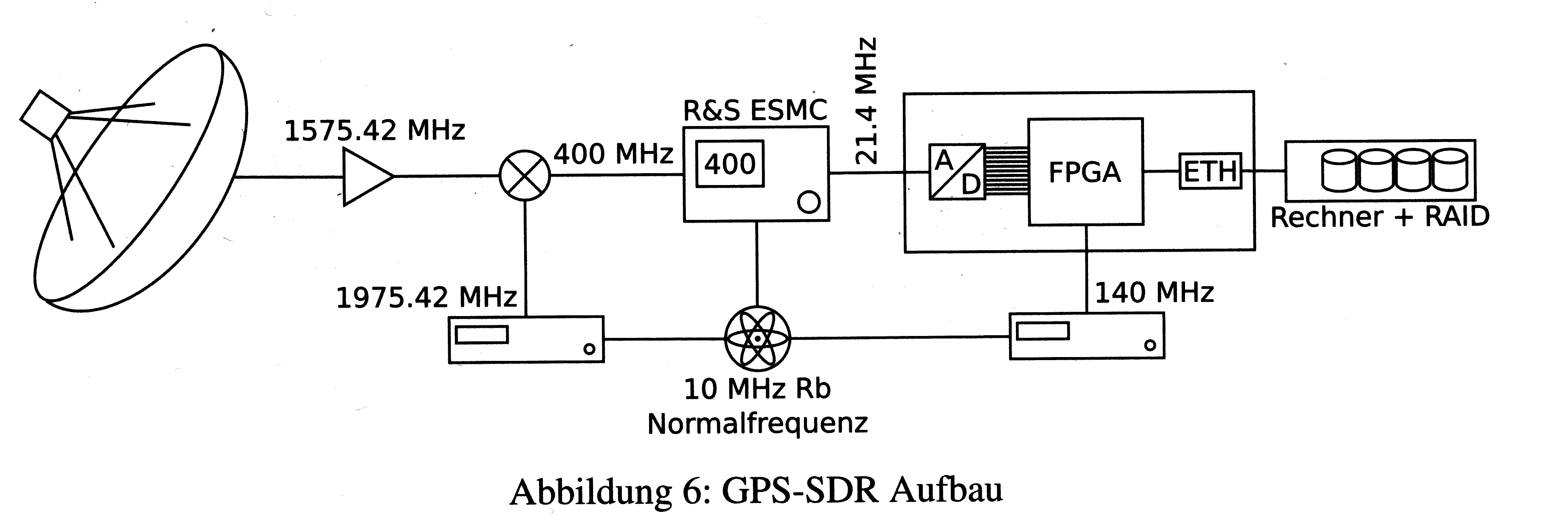

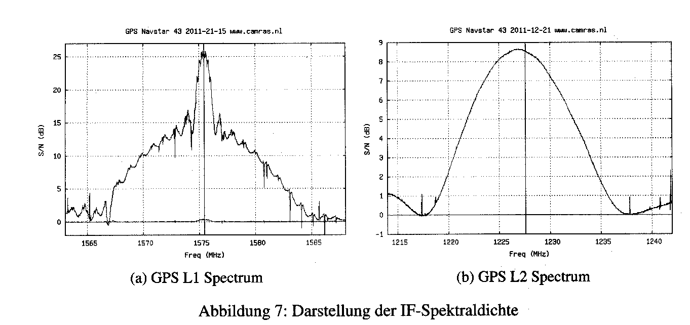

Auf der UKW-Tagung Weinheim 2012 hat Paul Boven PE1NUT einen Vortrag zu
GPS gehalten. Er konnte das Signal eines einzelnen GPS-Satelliten mit
einem 25m-Radioteleskop (Dwingeloo Baujahr 1956) verfolgen und das
breite Spektrum "aus dem Rauschen" hervorheben. Mit Gewalt geht das
schon.
Er schreibt, die Bandbreite auf der Zwischenfrequenzebene sei dabei 2
MHz und sein ausgewertetes NF-Signal 100 Hz breit, was 43 dB
Verbesserung entspricht.
Der Spektrumanalyzer dazu ist auch recht aufwendig.
von Rainer W. (rawi)
Dass das Signal auf der Zwischenfrequenzebene eine Breite von 2 MHz
besitzt, liegt an der Taktfrequenz für den Spreading Code, die
Bandbreite des "NF-Signals" an der Mittelungsdauer der Korrelatoren mit
den Gold-Code. Die Mittelungsdauer muss darf halt nicht länger sein, als
es zur Modulation mit den 50 Bd Daten erforderlich ist.
Ich habe einen Teil des Texts durch OCR geschickt, hier als PDF
gedruckt. Die Datenaufbereitung ist schon etwas kompliziert. Um auf
einen anderen Satelliten zu wechseln sind mehrere Minuten nötig, der
Antennenrotor braucht so lange.
