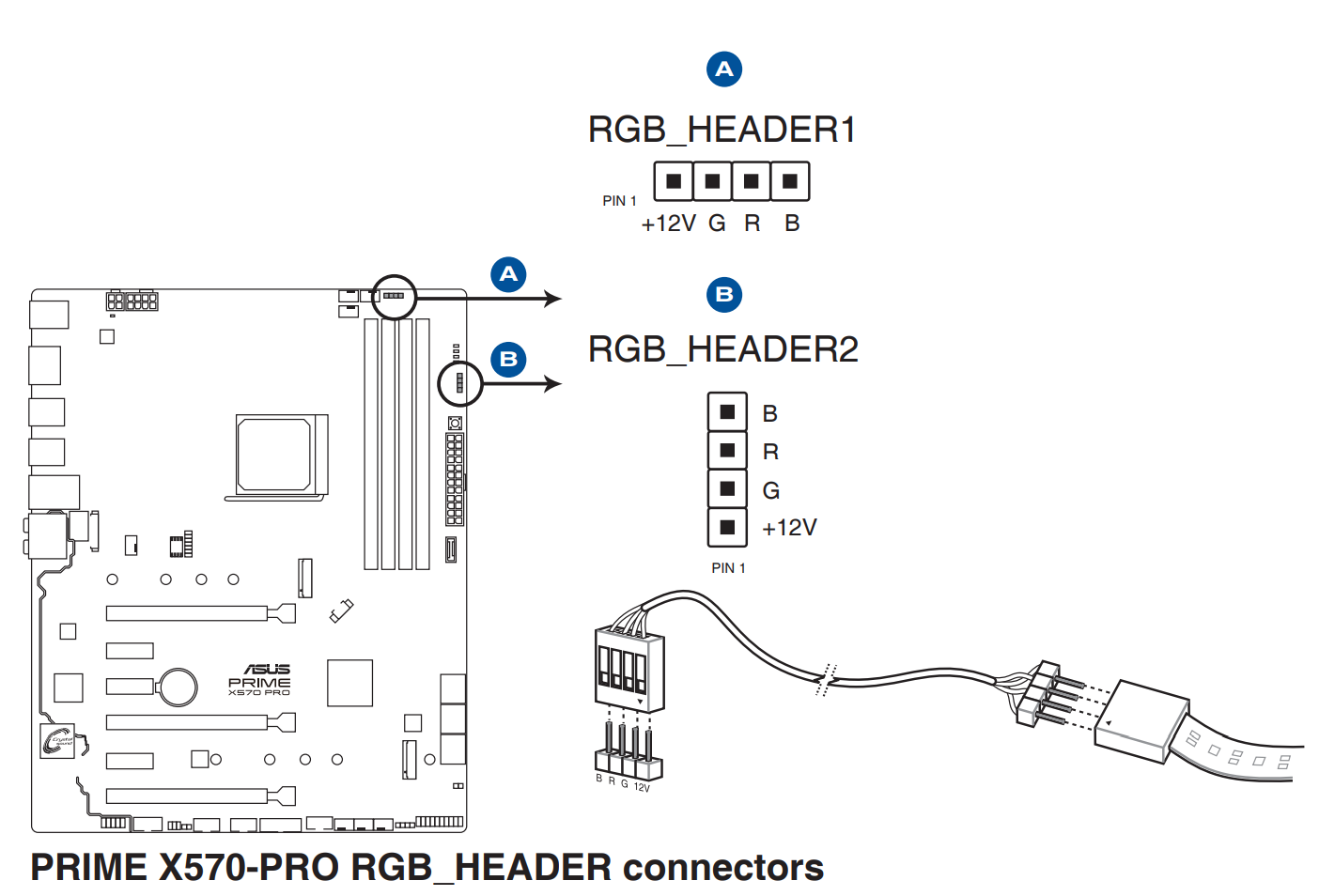

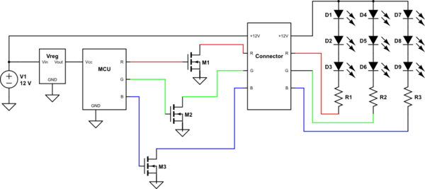

Hallo, ich habe seit längerem das Problem, das bei meinem PC die RGB Beleuchtung nicht mehr richtig funktioniert. Ich habe ein Asus Prime X570-Pro Mainboard und 2 LED-Strips original von Asus. Wenn man den PC einschaltet, leuchten die LED-Strips relativ hell mit bleulicher Farbe. Die Helligkeit nimmt dann ab, sobald das OS gebootet wurde. Danach sind die LED´s kaum noch sichbar. Ich habe zunächst an ein Softwareproblem gedacht. Für Asus Mainboards braucht man ja dieses Armory Crate oder das ältere Aura-Sync. Beide erkennen jedoch nicht den RGB-Header als solchen. Früher hatte ich bei Armory Crate ein Device "RGB Header", wo man die LED-Strips ansteuern konnte. Deshalb dachte ich an einen Hardwaredefekt und habe mal diesen 4-Pin Header ausgemessen. Die Strips waren dabei nicht aufgesteckt. Im Anhang habe ich ein Ausschnitt aus dem Handbuch abgelegt. Gemessen habe ich: +12V --> GND (Schraubenloch) = ~12V; G --> GND = 0V; R --> GND = ~600mV; B --> GND = ~270mV; Dann habe ich mir mal die Anschaltung dieser Header angeschaut und bin auf Reddit fündig geworden. Bild im Anhang. Jetzt fällt es mir gerade schwer meine Messergebnisse zu interpretieren. Die Farben werden doch über das Potential an den RGB-Pins eingestellt, oder? Also z.B. am R-Pin eine Spannung von 6V gegen GND wäre halbe Helligkeit der roten LED´s. Wenn ich 0V am R-Pin hätte, würde die LED mit maximaler Helligkeit leuchten? Wenn das so wäre, müssten die LED´s laut meiner Messung doch sehr hell leuchten oder? Außerdem ist komisch, dass die Spannungen an den Pins sich nicht verändern, wenn das OS gebootet ist. Könnten die LED-Strips vielleicht defekt sein?
Matthias J. schrieb: > Jetzt fällt es mir gerade schwer meine Messergebnisse zu interpretieren. > Die Farben werden doch über das Potential an den RGB-Pins eingestellt, > oder? Also z.B. am R-Pin eine Spannung von 6V gegen GND wäre halbe > Helligkeit der roten LED´s. Wenn ich 0V am R-Pin hätte, würde die LED > mit maximaler Helligkeit leuchten? Nein. Die LEDs werden ziemlich sicher mit Pulsweitenmodulation (PWM) betrieben. https://www.mikrocontroller.net/articles/Pulsweitenmodulation
> Nein. Die LEDs werden ziemlich sicher mit Pulsweitenmodulation (PWM) > betrieben. > > https://www.mikrocontroller.net/articles/Pulsweitenmodulation Okay, ich dachte das wäre einfacher gemacht. Kleine Korrektur, das Bild mit der Anschaltung des Headers stammt nicht von Reddit. Keine Ahnung, wie ich darauf kam. Hier mal der Link zu dem Beitrag. https://electronics.stackexchange.com/questions/662784/how-does-a-4-pin-rgb-connector-work-without-ground
Matthias J. schrieb: > Jetzt fällt es mir gerade schwer meine Messergebnisse zu interpretieren. Wer misst misst Mist. Das sind Open-Drain-Ausgänge, ohne LED oder Pullup liegt da immer 0V dran, egal welche Farbe in welcher Helligkeit das Mainboard gerade ausgeben will. Siehe das zweite Bild, was du in deinem Eröffnungs-Post schon dabei hattest. Deine 270mV oder 600mV sind wohl Messfehler, oder von irgendwo eingekoppelt. Erster Versuch wäre: LED-Strip dran, ins Bios gehen, dort die Farben verstellen, schauen ob das funktioniert. So bist du von deiner Software-Installation unter Windows unabhängig. Wenn's da klappt und weil die Mainboard-RGB-Software fast immer große Sch***e ist, auch mal einen Blick auf https://openrgb.org/ werfen.

Also ich habe jetzt viel rumprobiert auf seiten der diversen RGB-Programme die es gibt, jedoch ohne Erfolg. Es gibt auch für dieses MB keine Möglichkeit, die RGB-Header über das Bios einzustellen. Da geht nur komplett an- oder ausschalten aber nicht Farbe usw.. Ich habe dann mal auf ebay geschaut und ein Mainboard vom gleichen Typ bestellt und gerade eben getauscht. Es geht nun wieder alles wie vorher. Scheinbar ist da auf dem Board irgendwas kaputt gegangen, was zu diesem Aura-Sync gehört. Das andere Board funktioniert ja ansonsten einwandfrei. Das hebe ich mir mal auf für einen anderen Rechner. Danke für die Hilfe, auch wenn ich den Zusammenhang der letzten Posts nicht ganz verstehe aber gut. Spaß muss sein :)
