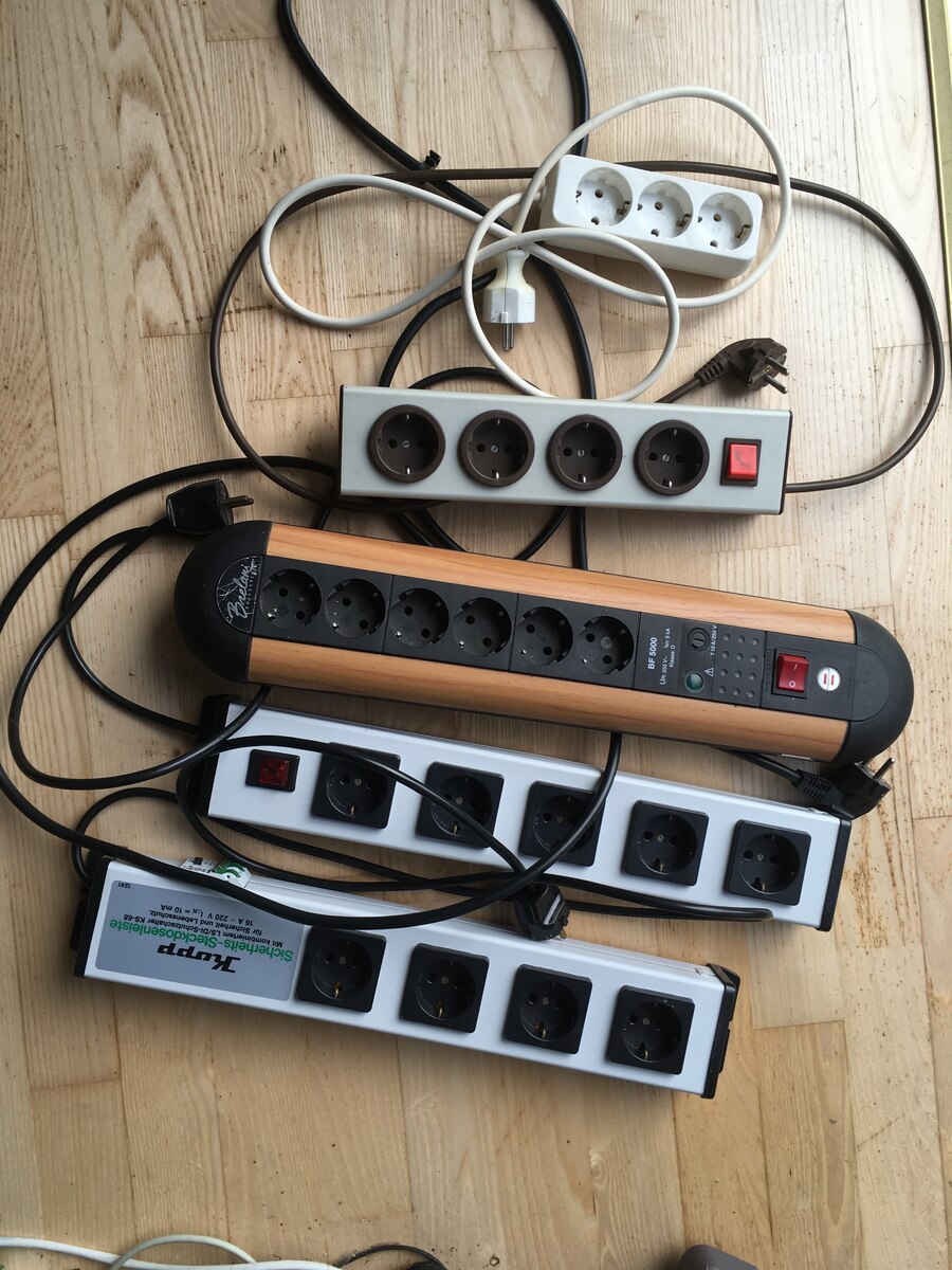

So etwas`? Hab ich sechs Stück von über, auch mit bis zu 5m Leitung.

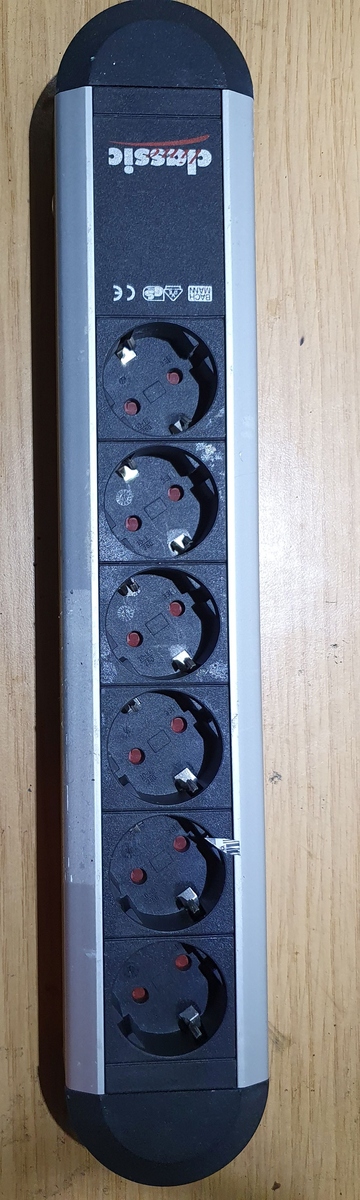

René H. schrieb: > Und Bachmann? Aber bei diesen Namen sind wir Neupreis weit über billig > und günstig. ;) Die Bachmann "Steckdosenleiste Connect Line" ist mit Schrauben ausgestattet und man kommt an die Kabel dran und kann diese kürzen / tauschen... aber preislich kostet halt eine 4-Fach Leiste dann auch um die 22,- EUR...

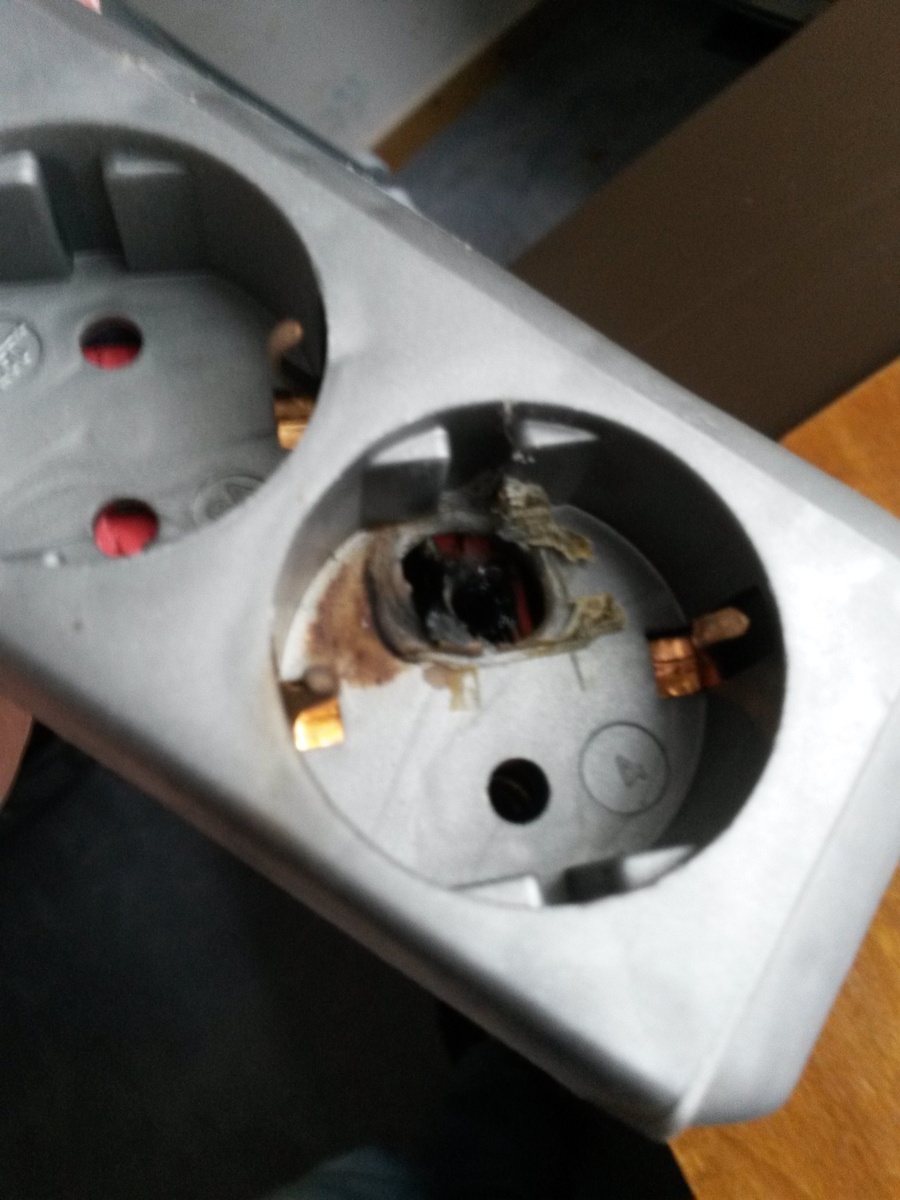

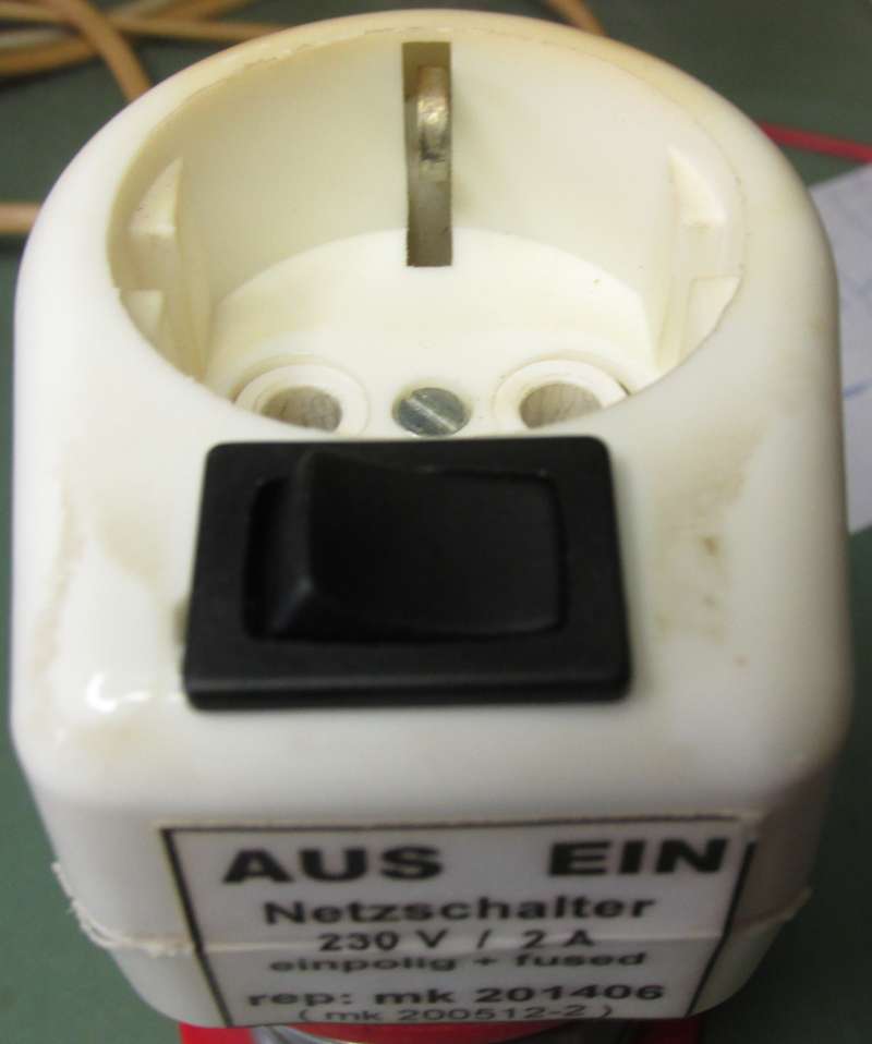

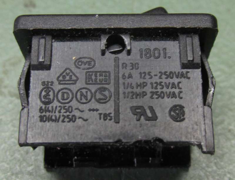

René H. schrieb: > Lass Dich nicht verunsichern. Brennenstuhl kann auch nicht schlechter > sein als Discounterware. Doch. Habe hier eine Brennenstuhl schaltbare Leiste, deren Schalter nach dem zweiten mal einschalten final verschweißt ist. Die NoNameBilligleiste mir Schalter (halt ohne Befestigung) hat das 6 Jahre täglich mitgemacht...
Roland E. schrieb: > Doch. Habe hier eine Brennenstuhl schaltbare Leiste, deren Schalter nach > dem zweiten mal einschalten final verschweißt ist. Nun, das ist das typische Problem von Schaltern mit "High Inrush Current" im Bereich von einigen zehn Ampere. Ich kenne zwar Relais mit Kontakten "for high inrush current", bei Schaltern habe ich das aber noch nicht gefunden.

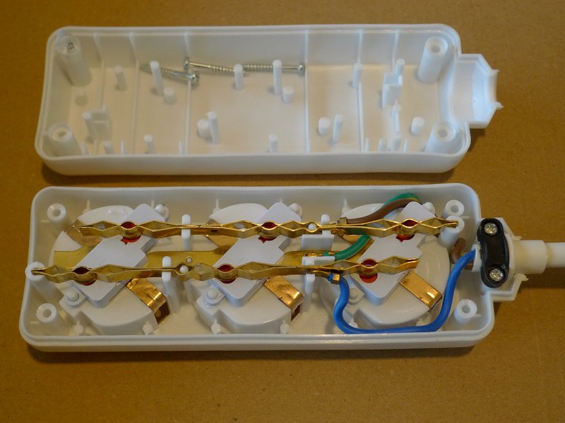

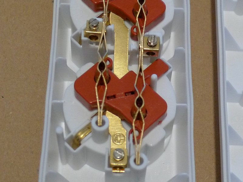

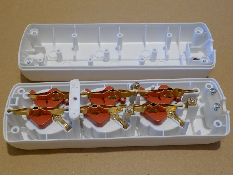

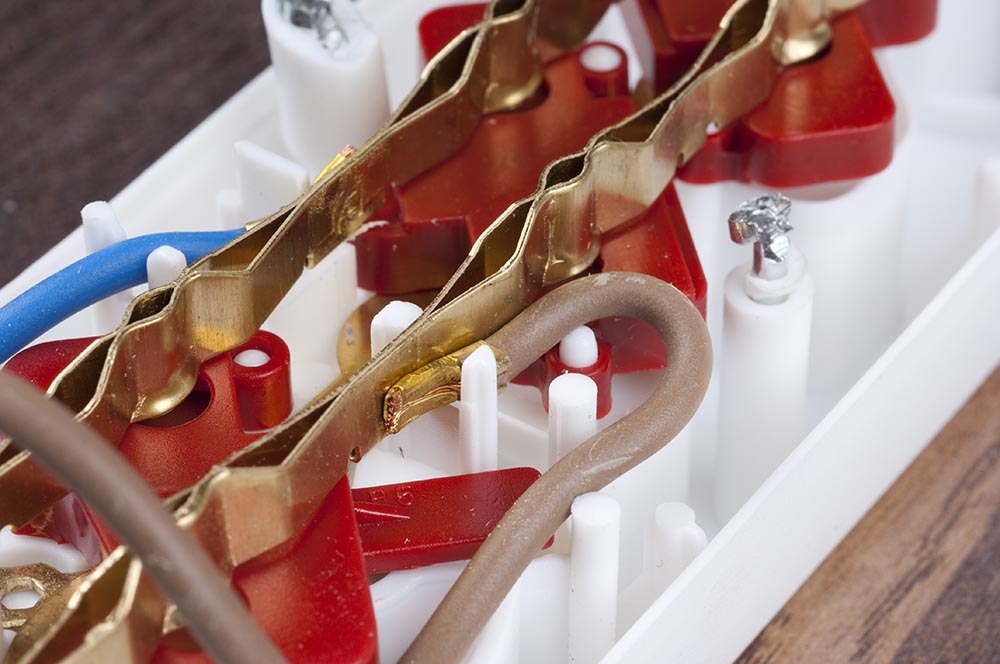

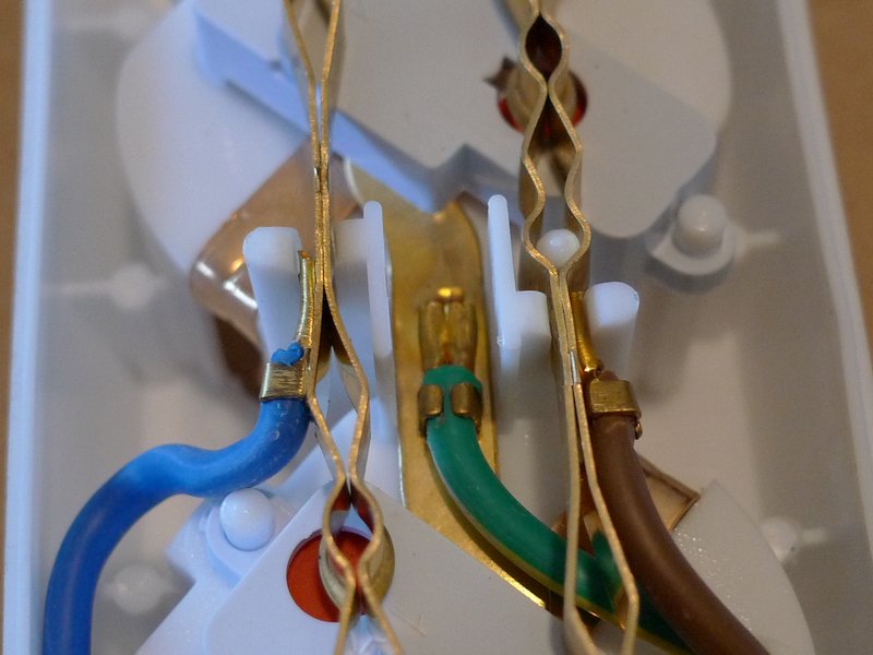

Die allermeisten Tischsteckdosen sind intern ganz übel aufgebaut. Selbst bei den "schraubbaren" Varianten (gemeint ist die schraubbare Anschlußleitung) habe ich schon lose Nieten von dem Schraubbock auf die Kontaktleiste gehabt. Daher öffne ich jede Steckdosenleiste vor der Verwendung und schaue mir die an. Kopflose Schrauben kann man überlisten indem man von der Oberseite an der richtigen Stelle ein 2mm Loch bohrt und die Schraube mit einem Stift rausdrückt (die sind auch in der Montage nur gedrückt, drehen sich also bei Druck von der Rückseite von selbst wieder raus). Muß man hinterher halt das Loch wieder zumachen ;-) Die Leitungen werden bei mir ausschließlich gelötet, das ergibt den besten Übergangswiderstand und Dauerhaltbarkeit. Auch die Stanzgitterteile werden an den Verbindungsstellen nachgelötet; natürlich nicht in den Bereichen wo Federkraft erforderlich ist. Damit hat noch jede so behandelte Steckdose den BGV A3 Test noch nach 20 Jahren anstandslos bestanden. Ohne Nachlöten bestehen die sonst die PE-Widerstandsmessung nicht.

Harald W. schrieb: > Roland E. schrieb: > >> Doch. Habe hier eine Brennenstuhl schaltbare Leiste, deren Schalter nach >> dem zweiten mal einschalten final verschweißt ist. > > Nun, das ist das typische Problem von Schaltern mit "High Inrush > Current" im Bereich von einigen zehn Ampere. Ich kenne zwar Relais > mit Kontakten "for high inrush current", bei Schaltern habe ich das > aber noch nicht gefunden. Das ist mir prinzipiell klar. Computerschaltnetzteile sind böse. Der beschaltete PC-Tisch braucht auch einen C16-Automaten, wenn weniger als 10m Leitung zwischen ihm und dem LSS sind. Den B16 holt er spielend raus, wenn im Spannungsmaximum geschaltet wird. Dabei hängen nominal nicht mal 1000W dran... Brennenstuhl hat auch ohne große Diskussion eine neue Leiste geschsickt. Die ist aber mit genau dem gleichen Fehler nach genau der gleichen Schaltzahl wieder ausgestiegen. Die Leiste ist halt auch vernagelt, so dass man keinen ordentlichen Schalter einbauen könnte. Die Frage, warum denn das "Markenprodukt" nach wenigen Schaltvorgängen versagt, wo das Billigprodukt problemlos funktioniert konnte mir das Walkietalkie am anderen Ende der Leitung nicht sagen. Ich denke das Design der Schaltwippe ist so vergeigt, dass die beim abschalten nicht genug Kraft auf den Rocker bringt um ihn wieder abzureißen. Der Billigheimer kann das offenbar besser. Der dürfe jetzt um die 3000Schaltvorgänge absolviert haben. PS: Interessanter weise verbaut Brennenstuhl den Schalter auch in den Profileisten mit Überspannungsschutz für Serverschränke. Gut, die werden eher selten geschaltet...

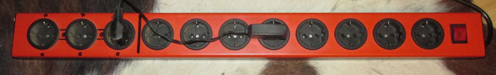

Manfred, so eine orangene Kopp hab ich auch noch bloss etwas kürzer 6 oder so Dosen. Und weil du meinst, dass die 45° Dosenleisten brauchbar sind. Ausschliesslich dann, wenn man nur gewöhnliche Schuko oder natürlich Eurostecker benutzt, da passen aber keine 2 Steckernetzteile nebeneinander rein. Einfach aus dem Grund, weil sich durch die 45° die benötigte Breite aufs 1,42 fache vergrössert. Bei 90° Abgang ist das alles gar kein Problem, bei der Leiste von der Norma erst recht nicht, weil da 2 oder 3 je nach Ausführung auch noch einen vergrösserten Abstand haben. Grade mal nachgemessen, so ein Standard 12V/2A SNT von ner Harddisk ist knapp 43mm breit, das müsste sogar ganz knapp in den schmalen Abstand reinpassen. Bei 45° Abgang müsste der Abstand jedoch 61mm sein.
Uli S. schrieb: > Manfred, so eine orangene Kopp hab ich auch noch bloss etwas kürzer 6 > oder so Dosen. Die Bauart ist Meterware, Profil mit Einzeldosen. Die wurden in diversen Längen gefertigt. > Und weil du meinst, dass die 45° Dosenleisten brauchbar > sind. > Ausschliesslich dann, wenn man nur gewöhnliche Schuko oder natürlich > Eurostecker benutzt, da passen aber keine 2 Steckernetzteile > nebeneinander rein. Einfach aus dem Grund, weil sich durch die 45° die > benötigte Breite > aufs 1,42 fache vergrössert. Bei 90° Abgang ist das alles gar kein > Problem. Du willst nicht verstehen, dass es diverse Bauformen von Steckernetzteilen gibt. Es gibt nicht das Steckernetzteil und / oder die Dosenleiste, in die alle passen. Nicht ohne Grund habe ich auf meinem Bild ein Netzteil eingesteckt, wo der Kabelabgang mit den Steckerstiften fluchtet und in diesem Fall die Nachbardose blockiert.
Wir reden aneinander vorbei, nochmal ein Steckernetzteil normaler Bauform, wies zu Millionen bei Festplatten, Scannern usw dabei ist, mit der üblichen Bauform, dass das Gehäuse 90° zum Stecker steht, passt nicht nebeneinander in so eine 45° Steckdosenleiste rein. Es mag einige wenige Ausnahmen geben, das bestreite ich gar nicht. Schau vielleicht einfach mal bei Pollin, Reichelt usw, die Masse hat genau die Bauform, wie von mir beschrieben. Es gibt manche besonders flache, hauptsächlich USB-NT die tatsächlich direkt nebeneinander reinpassen, die haben dann aber die Steckkontakte in 0° Anordnung. Aber die sind halt die Ausnahme. Und natürlich kann man Stecker mit Kabel dran problemlos nutzen.
