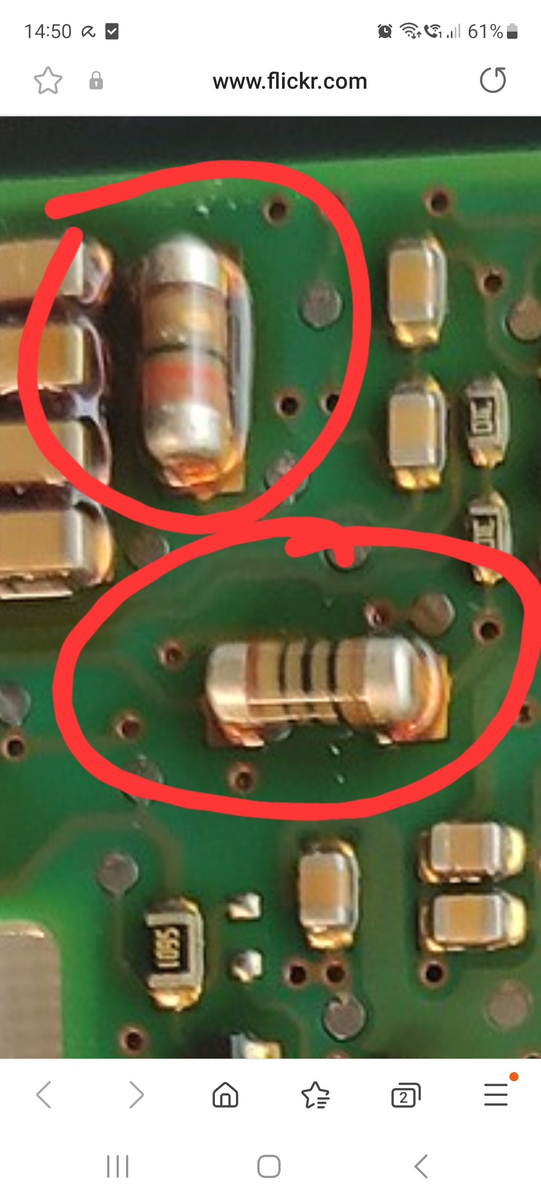

Guten Tag, ich brauche eure Hilfe. Mir ist der Widerstand weg geflogen. Könnt ihr mir bitte helfen den zu identifizieren? Der obere bitte. Danke im voraus Andreas
Bearbeitet durch User
Der untere hat ziemlich sicher 100 Ohm 1%. Den oberen schätze ich auf 12 Ohm 1% - braun, rot, schwarz, gold, braun.

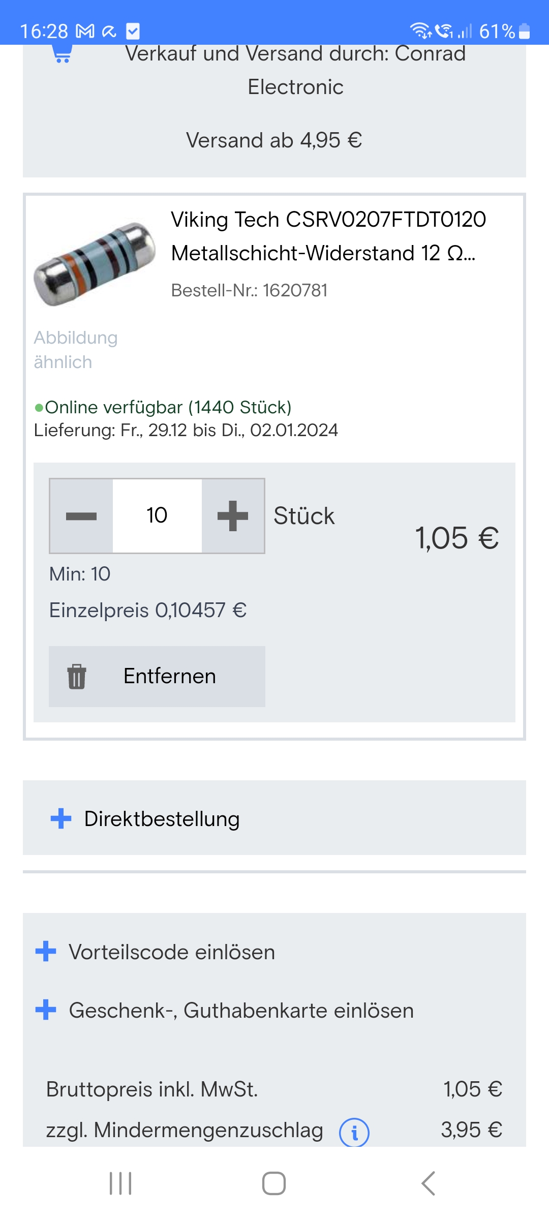

Danke Dieter. Meinst kann ich diesen Widerstand nehmen? https://www.conrad.de/de/cart.html Gruß Andreas

Sorry bei mir funktioniert der link gut. https://www.conrad.de/de/p/viking-tech-csrv0207ftdt0120-metallschicht-widerstand-12-smd-0207-1-w-1-50-ppm-1-st-1620781.html

Was ist die Funktion des Widerstandes in der Schaltung? Wird er von der Leistung am Limit betrieben? Oder wird er spannungsmäßig (Entladewiderstand) beaufschlagt? Ansonsten kann man da auch improvisieren und einen bedrahteten Widerstand auf die Pads frickeln.

Das weiß ich leider nicht. Ist ein Steuergerät von Webasto Standheizung. Den link habe ich neu gepostet. https://www.conrad.de/de/p/viking-tech-csrv0207ftdt0120-metallschicht-widerstand-12-smd-0207-1-w-1-50-ppm-1-st-1620781.html
Andreas E. schrieb: > Ist ein Steuergerät von Webasto Standheizung. Zum Glück gibts da nur ein einziges...
Andreas E. schrieb: > Ist ein Steuergerät von Webasto Standheizung. Die berühmte Salamischeibe. Ok, Kommando zurück. Bei Vibration im KFZ Bereich ist so eine Frickellösung dann eher nicht zu empfehlen.
