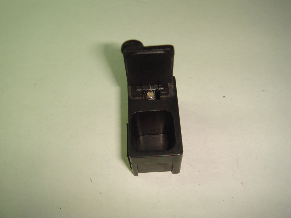

von Vanye R. (vanye_rijan)
> schau dich bei ELV um !
Rate ich dringendst von ab! ICh hab diverse von denen die ich mal
mal mit Bauteilen auf dem Amateurfunkmarkt in DO gekauft habe.
Wenn die ein paar Jahre alt sind dann haertet der Kunststoff
und dann bricht die Nase mit der Feder ab und der Deckel geht floeten.
Also entweder Licefa wenn man Kohle hat, oder auf irgendwelche
Probenroehrchen ausweichen.

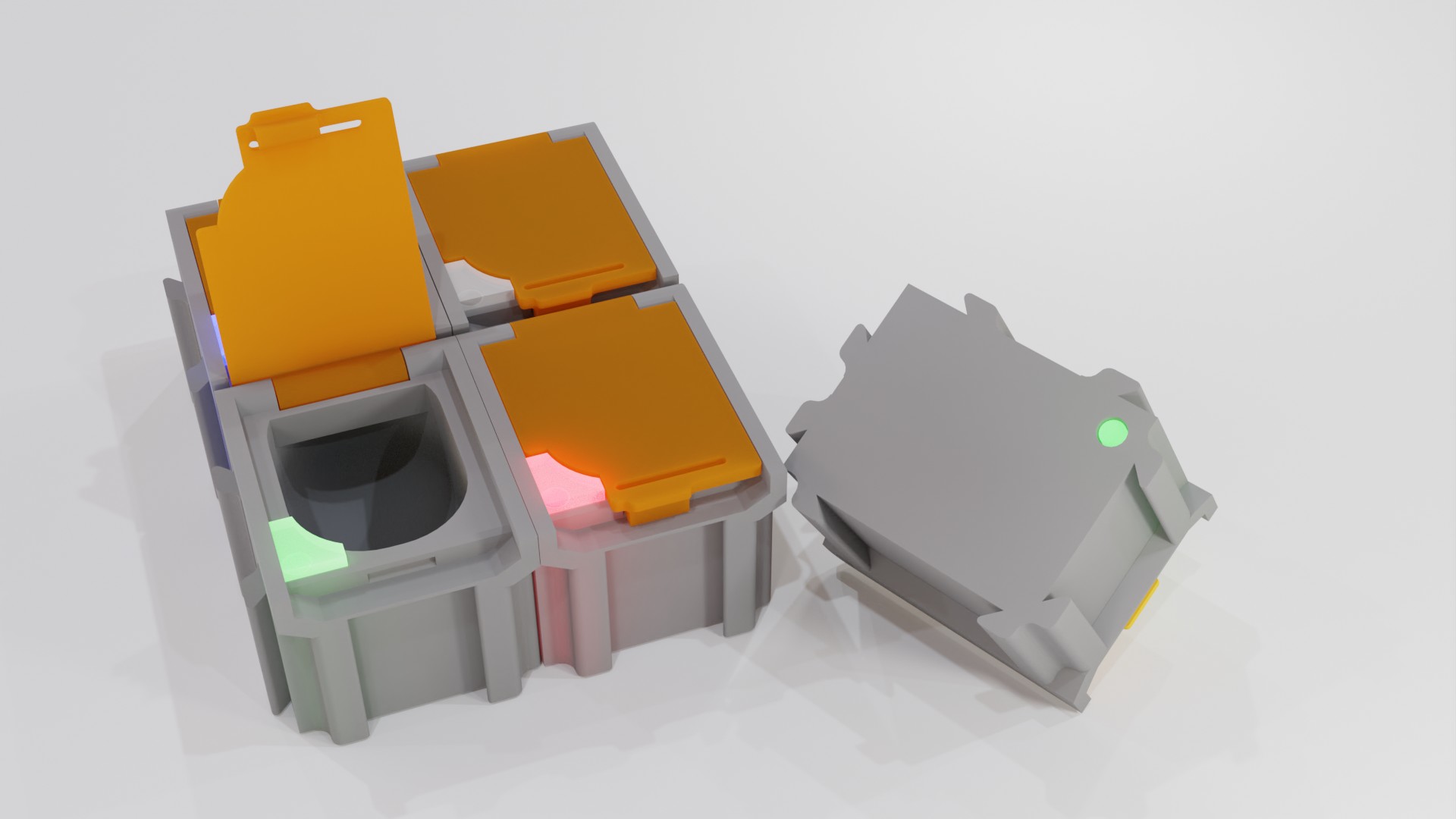

Oder selbst drucken. Geht aber auf die Zeit wenn man 100Stk haben
will. :)

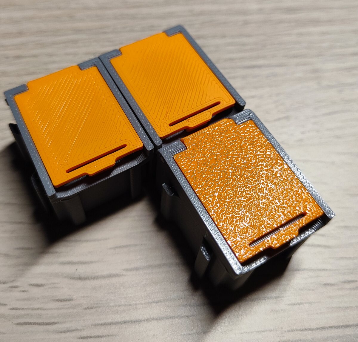

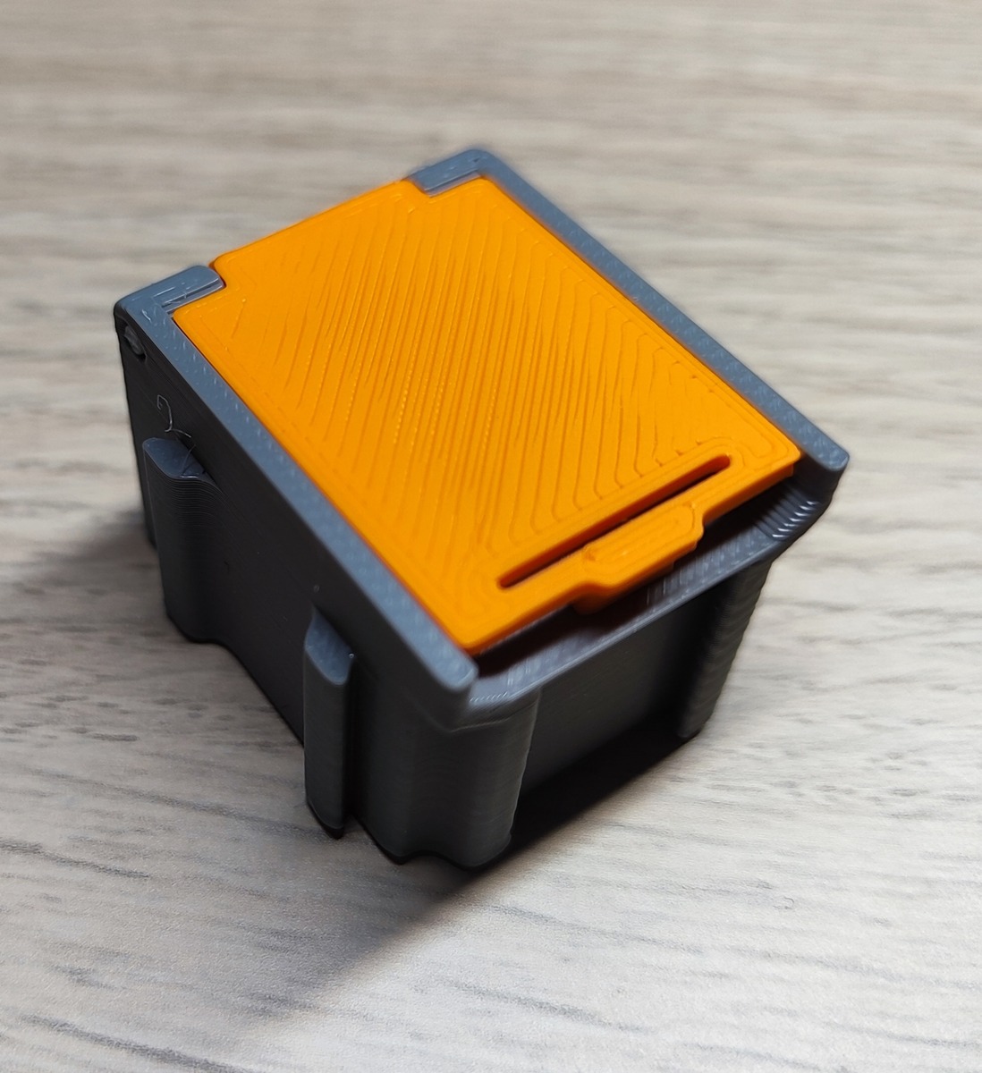

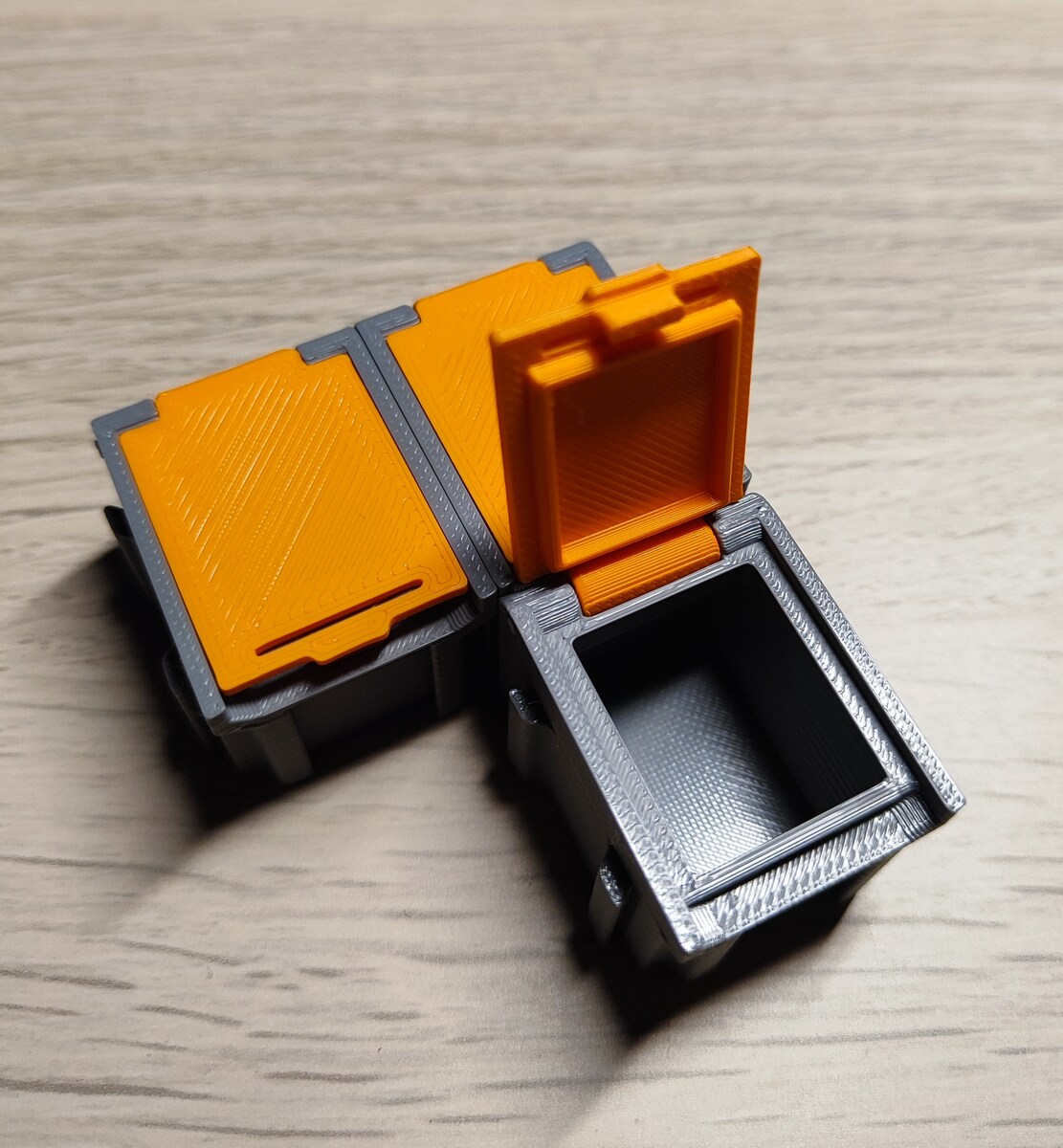

ICh haenge mal was an. Das 1x1 Modell habe ich IMHO mal bei Thingiverse
gefunden. Die anderen hab ich daraus abgeleitet. Kann auch sein
das ich alle mal was bearbeitet habe. Passen ganz gut. Vielleicht noch
etwas gross. Funktionieren tun sie, allerdings relativ lange Druckzeit.
Als Scharnier ein Stueck 1.75er Filament reinstecken.

Es scheint bei den Klappdeckelboxen Licefa und Mira sowie
Billignachbauten mit zweifelhafter Qualität zu geben. 3D Druck sehe ich
jetzt nicht unbedingt als langlebigere Alternative, nur flexibler.
> 3D Druck sehe ich jetzt nicht unbedingt als langlebigere Alternative,
Man koennte ja bei Problemen wieder nachdrucken oder auf ein anderes
Material ausweichen. Wenn man statt PLA in PETG druckt dann werden die
wohl schon Jahrzehnte halten.
Ich bin da nur von abgekommen weil der Arbeitsaufwand pro Dose einfach
zu hoch ist.

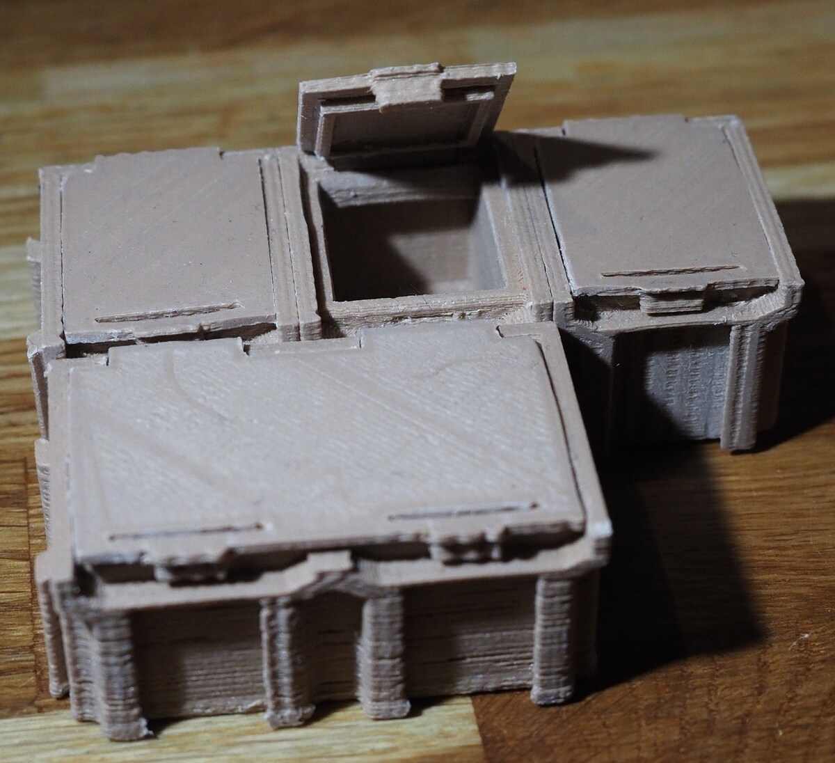

Hier noch ein Bild zu den Modellen die ich oben gepostet habe...
Sozusagen der Machbarkeitsbeweis. Ich rate aber trotzdem eher ab. :)

von Lothar J. (black-bird)
Die ELV-Boxen habe ich auch, schon sehr lange sogar. Als es noch alle
Farben und auch die schwarzen ESD-Boxen gab. Jetzt gibt es wohl nur noch
creme-weiss. Die habe ich auch, sind kombinierbar mit den "alten" Boxen,
auch wenn das Stecksystem ein klein wenig anders ist.
Die rund 500 Boxen aller Größen sind wöchentlich im Einsatz, nicht jede,
aber benötigen tue ich sie schon.
Bisher ist mir noch keine einzige Box kaputt gegangen, auch nicht bei
grober Behandlung und beim versehentlichen Verdrehen der Deckel.
Vielleicht liegt es an den Lagerbedingungen, Lagerung, Wärme,
Luftfeuchtigkeit, etc., das da welche brechen?
Ich kann die Dinger nur empfehlen.

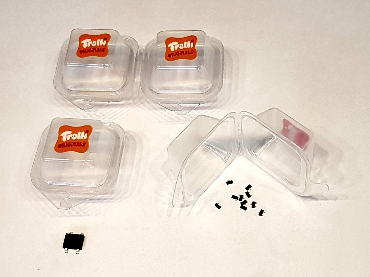

von Enrico E. (pussy_brauser)
Jedes Jahr zu Halloween gibt's doch Horrorweingummi in allen Variationen
(Dracula, Vampire, Fledermäuse und Minigummibärchen). Die
verschließbaren Trolli-Miniklappboxen sind dann quasi kostenlos als
Plastikmüll mit dabei. Und sie sind sogar schon werkseitig durchsichtig,
so dass man reingucken kann.

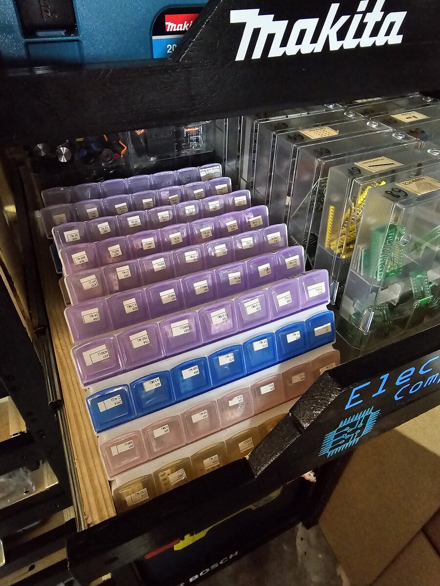

von Jobst Q. (joquis)
Such mal unter Medikamentenbox oder Pillenbox. Dank der größeren
Nachfrage sind sie deutlich preiswerter.

von Frank G. (frank_g53)
Damit lagere ich die Bauteile auch.
Wenn der Platz nicht mehr ausreicht, probiere ich die mal aus:
https://www.roboter-bausatz.de/p/20x-container-box-leer-fuer-smd-bauelemente-hellgruen

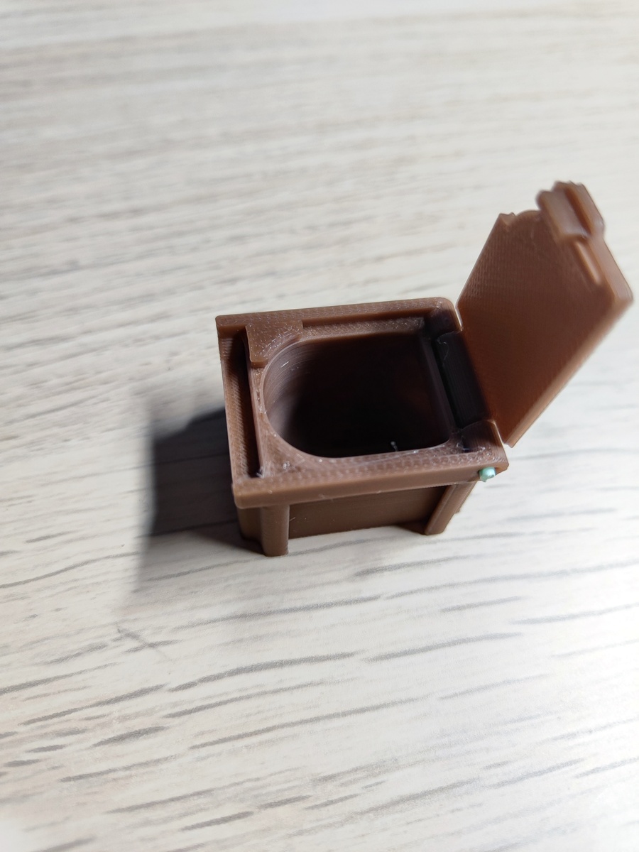

Also ich weiß nicht. Ich habe mir die gerade mal gedrückt und bin
absolut fasziniert davon.
Ich weiß auch nicht mit was für einem Würstchendrücker du das damals
gemacht hast - aber deine sehen ja wirklich katastrophal aus, nicht böse
nehmen bitte! 😅
Ich hab relativ langsam gedruckt mit 150mm/s und der Drucker hatte einen
Farbwechsel drinnen - da hat der Drucker 7 min gebraucht für.
Kosten: es sind rund 5 Gramm, die Kiste und der Deckel zusammen, macht
dann ungefähr 0,08€ pro Kiste. Strom rechne ich nicht mit rein - die
kommt von der Photovoltaik Anlage. Und 7min ist ja nun nicht sooo lange
- vielleicht nen Cent...

Ich finde auch dass das ziemlich gut aussieht. Ich glaub ich brauche
einen Drucker ;) Welcher ist es?
> damals gemacht hast - aber deine sehen ja wirklich katastrophal
> aus, nicht böse nehmen bitte! 😅
Ehrlich gesagt hab ich das gerade auch gedacht. :-)
Mein Drucker ist einer der allerersten, kompletter Eigenbau.
Aber leider funktioniert er noch gut genug als das man sich
aufraffen kann mal was neues zu kaufen. Aber bald, ganz bestimmt...

Das wäre cool, denn die Einrastmechanik untereinander ist etwas arg
locker. Da könnte man ein wenig mehr "Futter" geben.

P.s. mit PEI Plate sieht der Deckel sogar richtig cool aus. Aber zur
Beschriftung dann halt blöd.
P.p.s. ach wieder ein Bild doppelt. Kann das ein Mod löschen?!

Die Düse ist zu hoch und kein PA.
Verstehe auch nicht wie man den Drucker hochlobt, indem man ihn mit
einem alten Bettschubser vergleicht.
Mal ein neueres Modell nehmen, dann merkt man, dass die sich bis auf
Preis und Reparaturfähigkeit nichts geben.
Oder gleich einen corexy nehmen, wie einen der Qidis, die mittlerweile
auch mit beheiztem Druckraum kommen.
Aber Bambu ist das neue Apple. ;) Da setzt der Verstand aus und die
Religion übernimmt.
5g macht das schon attraktiv, für mich sind die Kriterien bei sowas:
Kann ich da reingucken?
Schließt es dicht (wie klein kann der Inhalt sein)?
Wie leichtgängig ist die Öffnung (fliegen mir die kleinen Dinger darin
um die Ohren)?
Bin nicht abgeneigt von einer Mischung aus dem hier mit transparentem
Filament, Gurtabschnittabrollern, und den Testbehältern mit Deckel.

Die Düse ist tatsächlich zu hoch, aber gewollt. Ich drucke viel Lego
Teile, da kann ich mir keine Elephantenfüße leisten. PA kann ich mit
meinen X1 Druckern ebenso drucken - da besteht aber für mich persönlich
absolut kein Bedarf.

Was zum Geier hat PA (Polyamide) mit meiner ersten Lage zu tun?! Ich
drucke nicht in PA - recht hattest du mit der Aussage das es zu hoch
ist, das ist korrekt - weil ich normalerweise auf Structured-PEI drucke
auf meinem Schreibtischdrucker aber ein Smooth-PEI lag.

So hier mal die STEP Dateien. Ich hoffe sie sind lesbar. ICh designe
mit Viacad und hab es da einfach als Step exportiert.
Wie schon gesagt das 1x1 Doeschen hab ich bei Thingiverse gefunden,
kann aber sein das ich das auch minimal bearbeitet habe, weiss
ich jetzt nicht mehr. Die anderen beiden sind daraus entstanden
damit sie kompatibel sind.
Bei mir ist es so das die Dosen nach dem Druck etwas schwer
zusammenpassen, aber nach 1-2 rein/raus geht es dann. Sie gehen
dann immer noch fest zusammen, aber so ist das gewollt da
es nix nervigeres gibt als Einzeldosen die von selber abfallen.
Noch was zur Optik. Meine Teile sind mit Woodfill gedruckt. :)
Aber wie ich schon sagte, Hauptproblem sehe ich in der Druckzeit.
Wenn man da 100Stk von haben will dann dauert das. Ehrlich
gesagt bei aller Liebe zum drucken, da kaufe ich dann lieber.
Vorteil waere natuerlich das man sich so auch ganz eigene Sachen
designen koennte, sagen wir mal eine Dose fuer einen TO3. :-D

Soo.. ich hab dann doch mal ein wenig Zeit gefunden daran zu arbeiten.
Die Dosen haben nun einen runden Boden, die "Wangen" sind verdickt und
für mich habe ich einen durchsichtigen "Einschub" gemacht - eine Platine
mit WS2812 in 2020 ist auch schon im Auftrage.
Damit kann ich ganz leicht aus meinem Lagerprogramm her raus das
gewünschte Döschen anzuzeigen lassen.
Erste Passtests funktionieren schon wunderbar.
> will. :)

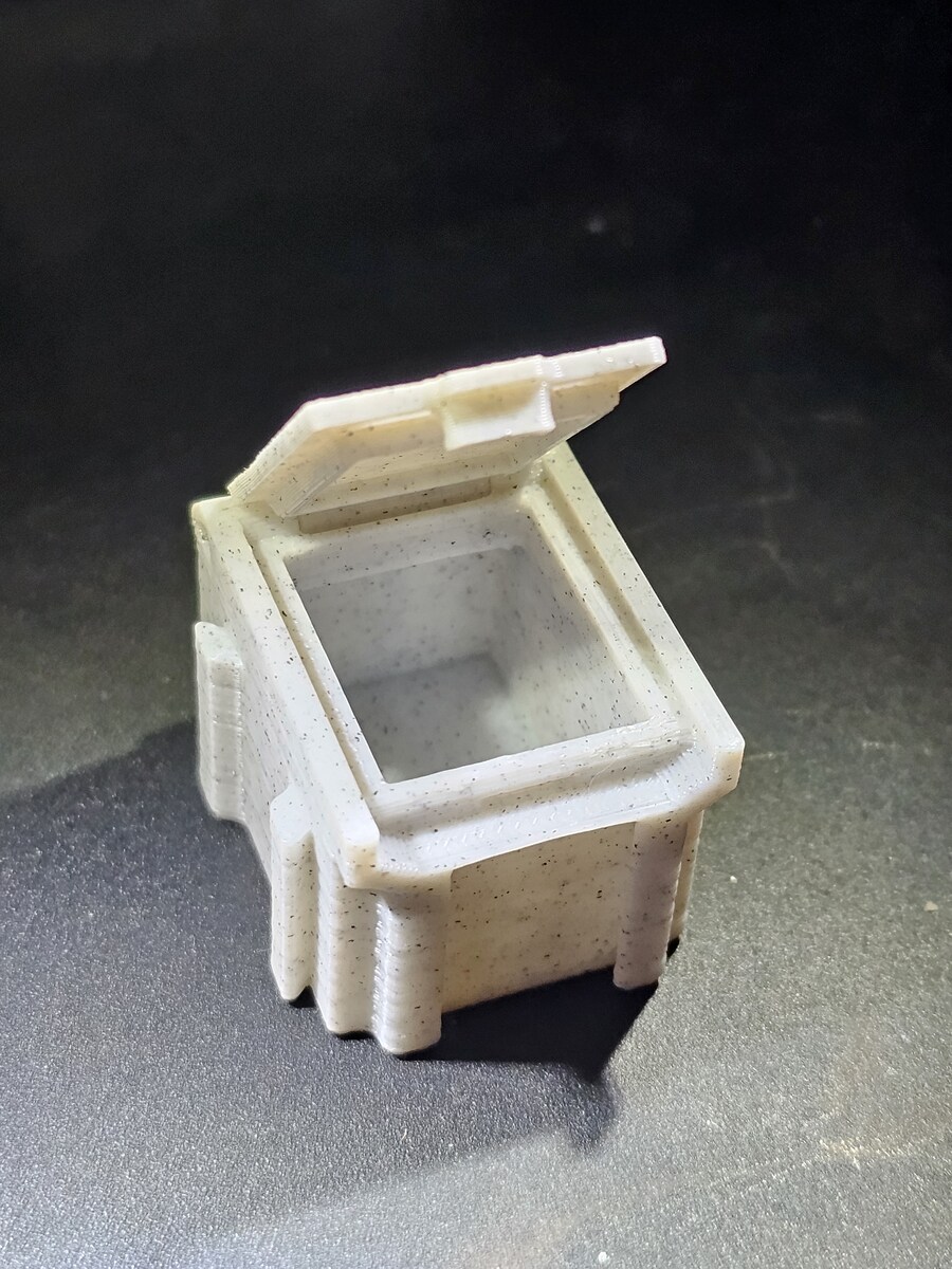

Ich habe das Modell SMD-BOX A2 aus Spaß mal gedruckt.
Gar nicht schlecht, Deckel klippst ohne Nacharbeit perfekt ein.
Gedruckt auf Artillery X1 in 1,5h.
Für das Scharnier hatte ich einen passenden Nagel verwendet.

Sehr schön!
Welches Material nutzt du denn? Sieht gut aus!
Ich gebe zu das hat eine gewisse Basiscoolheit, aber irgendwie
scheint mir einfach normale Beschriftung sinnvoller und ausreichend.
PETG in Marmor-Optik. Nicht gezielt ausgesucht, hatte ich noch im
Drucker eingespannt.
