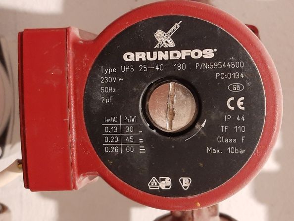

Hallo, ich möchte am Bild zu sehende Umwälzpumpe mit Triac schalten. Da ich begrenzte praktische Erfahrung diesbezüglich habe, darum Frage an Experten: Reicht es wenn ich einen Triac in TO92 nehme, dachte konkret auf Z0107NA. 1A, 800V, 5mA IGT. Die Pumpe hat einen maximalen Nennstrom von 0,26A. Wie sieht es aber beim Einschalten aus? Schaltplan habe ich noch keinen, aber ich stelle mir vor µC -> MOC30XX -> Triac. (so wie im Datenblatt von MOC empfohlen) Der I²t Wert für Triac ist mit 0,35 A²s angegeben. Wenn ich eine Schmelzsicherung mit <= 0.35 A²s nehme, das sollte auch den Triac schützen, korrekt?
Ozvald K. schrieb: > Die Pumpe hat einen maximalen Nennstrom von 0,26A. > Wie sieht es aber beim Einschalten aus? Da musst Du mit dem acht bis zehnfachen Nennstrom rechnen. Warum nimmst Du nicht einfach ein Relais?
Harald W. schrieb: > Warum nimmst Du nicht einfach ein Relais? Auch diese Option ist noch nicht ganz weg vom Tisch. Alle andere Komponenten außer Relais habe ich in der Schublade, nur deswegen.
Die Pumpe ist mir bekannt. Es reicht in einem Einfamilienhaus die Pumpe auf Stufe "1" zu fahren. Dann werden nur 30W verbraucht, und der zu schaltende Strom halbiert sich.
Harald W. schrieb: > Da musst Du mit dem acht bis zehnfachen Nennstrom rechnen. Nicht bei so einer Pumpe, die hat einen erheblichen "Luft"spalt.
Christian X. schrieb: > Die Pumpe ist mir bekannt. Es reicht in einem Einfamilienhaus die Pumpe > auf Stufe "1" zu fahren. Dann werden nur 30W verbraucht, und der zu > schaltende Strom halbiert sich. Bist Du Dir da sicher, das das auch den Anlaufstrom verringert? Was für ein Motortyp ist denn da verbaut?
Harald W. schrieb: > Was für ein Motortyp ist denn da verbaut? Kondensatormotor mit Widerstandsläufer und viel Luftspalt.
Ozvald K. schrieb: > Wenn ich eine Schmelzsicherung mit <= 0.35 A²s nehme, das sollte auch > den Triac schützen, korrekt? Ja, vor Kurzschluss der Pumpe. Meiner Erfahrung nach funktioniert das, ich betreibe solche Pumpen, von 25 bis 95W, an einem DPA6111 seit Jahrzehnten ohne Probleme, und der ist ja auch für 1A ratifiziert. Ozvald K. schrieb: > Schaltplan habe ich noch keinen, aber ich stelle mir vor µC -> MOC30XX Na ja, wenn man keine galvanische Trennung zwischen uC und 230V braucht, kann der den TRIAC direkt ansteuern
Michael B. schrieb: > von > 25 bis 95W, an einem DPA6111 Gerade nachgesehen, der Bauteil ist ein mini SSR. Ein bisschen robuster was den non repetitive maximum surge peak current angeht. 25A für 20ms, der Z0107 ist mit 8A/20ms spezifiziert. Danke für die Info.
