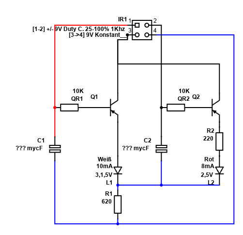

Hi, ich möchte eine Lichtschaltung für mein Legozug realisierung. Im H0 Modellbahn Bereich bin ich nicht fündig geworden, sodass Eigenplanung ansteht. Folgendes Sol Realisiert werden: 1. Wenn der Zug losfährt soll das Licht angehen und nach Stillstand noch 10-30s Leuchten. 2. Wenn der Zug in die andere Richtung Losfährt soll das Licht sofort umschalten (rot <-> Weiß) Zur Verfügung stehen 4 Adern von einem Infraort empfänger (IR1), wobei ein Aderpaar (3/4) Konstant 9V DC liefert. Das 2. Aderpaar enthält ein PWM Signal (0V/9V 1kHz) mit einer Mindestansteuerzeit von 20% (200µs). Die Polung wird, je nach Fahrtrichtung umgeschaltet. Im Anhang der Schaltplan bis jetzt. Was ich nicht weiß wir ich es realisieren soll: a. Die Haltekondensatoren müssen bei Umschaltung schnell entladen werden, Damit die LED nicht parallel leuchten. b. Dimensionierung der Kondensatoren c. Vermutlich hab ich noch einig Fehler in der Schaltung Könnte Ihr mir ein wenig weiterhelfen? Anmerkung: Er werden immer 3 Weiße und 2 rot SMDs leuchten. Als Platz für die Schaltung habe ich 12x12x6mm (ggf. 28x12x6) das wird richtig spannend.
Wenn die Transistoren als Konstandstromquelle für die LED arbeiten sollen, gehören die LED in Kollektorleitung. Siehe hier "Mit Bipolartransistor": https://de.wikipedia.org/wiki/Konstantstromquelle
Was kommt denn da tatsächlich an den 4 Pins vom Decoder an? -9V halte ich für ein Gerücht, ich wüsste nicht wo die 18V herkommen sollten. Welcher der Pins ist dein Bezugspunkt den man Masse nennen könnte?
