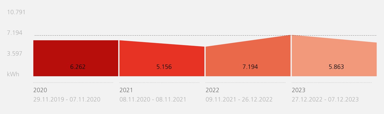

von Richard (nbger)
C. D. schrieb:
> Richard R. schrieb:
>> Hallo,
>> ich habe zu hohen Stromverbrauch
> In Bezug auf was?
> Dem Monatslohn, der Wunschvorstellung, Habeck's Hochrechnung oder
> einfach nur dem Gefühl nach?
trifft fast alles zu :D !!!
... 6500 kWh/jahr und ich wohne allein!

von Ron-Hardy G. (ron-hardy)
Kenn ich. Hatte ca. 7MWh in Mietwohnung. Also Messorgie mit
Tasmotasteckdosen und Exceltabelle gestartet. Es war unglaublich wie
sich Standbyverbraucher so aufsummieren. Dieses Jahr schaffe ich durch
Umrüstung (MS-Leisten, Gerätetausch, Stillegung) nur noch 5MWh.
Immerhin.

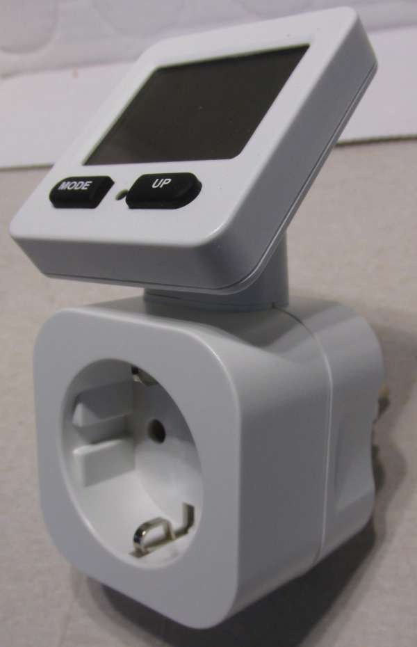

von Manfred P. (pruckelfred)
Richard R. schrieb:
> ich habe zu hohen Stromverbrauch und möchte mal verschiedene Verbraucher
> messen und schalten, auch in Hinblick auf eine zukünftige PV-Anlage.
> Die Zwischenstecker für
> Schukostecker sind recht teuer und nicht so sexy!
Willst Du jetzt herumkaspern oder eine Ursache finden?
Jeder halbwegs intelligente Mensch geht erstmal den Haushalt durch, was
da so an Elektrogeräten vorhanden ist. Gefrierkombi etc. bekommen einen
"nicht sexy" Energiekostenmesser, der vier Wochen dran bleibt.
Die Unterkante ist das Ding von Schwaiger, was bei Edeka / Penny etc.
alle paar Monate für 7,99 €uro zu haben ist.
Vorweg guckt man regelmäßig auf den Stromzähler, bei 750Wh/Tag muß der
ja ständig drehen. Wenn alle möglichen Großverbraucher aus sind und
immer noch gehörig Strom fließt, Sicherungen raus - auf welchem Zweig
läuft der hohe Verbrauch.
Alles mit S7-SPS und Zigbee macht Eindruck beim Nachbarn, aber führt
nicht zum Ziel.

von Richard (nbger)
ok, ich verstehe---- es besteht Interesse an Details zu meinem
Stromverbrauch....
anbei im Anhang der Stromverbrauch der letzten Jahre; konstant hoch!
und ein paar Details:
ja, ich habe einen PlugIn Hybrid mit einer 10kWh Batterie und lade
überwiegend zuhause; Gesamtkilometerleistung pro Jahr ca. 6000 km
mein Arbeits-PC zieht viel Strom, da ich den bisher selten ausgeschaltet
habe, zieht dieser alleine bis zu 1000 kWh pro Jahr...das ändere ich
aktuell! 1: Notebook anstelle Desktop; 2: Standby-Betrieb  bei
Nicht-Benutzung. Aber: ich arbeite überwiegend Home-Office
ich habe ein relativ neues Haus (15 Jahre), das Nachbarn Strom ziehen,
ist absolut ausgeschlossen!
keine Wärmepumpe, Heizung und Warmwasser per Gas-Zentralheizung
alle Geräte relativ neu; mindestens A+; also keine Veranlassung, diese
auszuwechseln; Waschmaschine und Trockner können es nicht sein, da ich
nicht sehr oft waschen muss.
abzüglich KFZ und PC ist der Verbrauch immer noch ziemlich hoch für
einen 1-Personen Haushalt, deswegen möchte ich das weiter analysieren

doch, natürlich! aber von welchen Kosten sprechen wir?
was meinst Du mit "normaler" Messeinrichtung? diese einfachen
Zwischenstecker mit Display kosten auch um die 10 €
ein WLAN Zwischenstecker Tasmota/MQTT kostet irgendwas zwischen 12 und
15€...ich brauche das ja nicht an jedem Verbraucher, sondern nur da, wo
es Sinn macht. Ich kann dann per App z.B. über den Tagesverlauf sehen,
wann das angeschlossene Gerät wieviel Leistung verbraten hat und mir
dann möglicherweise Gedanken für eine Verbesserung machen.

Ich habe diesen Schwaiger mal bei Penny mitgenommen. Das Ding hat
offensichtlich ein Kondensatornetzteil, Eigenverbrauch 0,2 Watt/7,7VA
gemessen. Es speichert nur in 100Wh-Schritten und schreibt diese wohl
ins EEPROM, keine Stützbatterie. Die 30Wh pro Vorgang beim Eierkocher
sind nicht ablesbar, die bekommt man nur, wenn man es am Netz lässt und
viele Vorgänge summiert. Von daher schrieb ich "Unterkante", es ist halt
billig und nicht vergleichbar meinem Voltcraft EKM3000, der 2007
erheblich teurer war.
> Wozu ein solches Messgeraet nun WLAN und/oder einen Schalter
> braucht, erschliesst sich mir auch nicht.
Ist modern, schaue mal Nachbarin, mein Handy zeigt den Kühlschrank an

Der alte ELV-Monitor ist eigentlich soweit OK, wenn man nicht gerade
wenig verbrauchende Geraete vermessen will. Billig waren solche
Geraete damals erst recht nicht. :)
Einen zwischenzeitlich bei Reichelt gekauften Monitor habe ich
zur Messung des Waschtrockners benutzt. Angenehmer und ueberaus
nuetzlicher Nebeneffekt: Die 16 A Sicherung die sonst "gelegentlich"
ausloeste, sprach dann nicht mehr an.
Der "Neue" von der Norma kann zwar den Phasenwinkel messen, aber
keine Scheinleistung. Dafuer weiss er ganz genau wieviel CO2 jede
kWh emittiert. :) Den habe ich fuer meinen "Reparaturarbeitsplatz"
abgestellt. Die Genauigkeit der Messungen ist immerhin recht gut.
> kWh emittiert. :)
Oh, dann hat er ein anderes Innenleben als der Schwaiger. CO2 - dieses
Klimageschwafele geht (wohl nicht nur) mir unendlich auf den Sack und
hat in einem Meßgerät nichts zu suchen.

1.
Als ersten Schritt kann ich damit schon ein paar Verbraucher überwachen
und die Ursache für meinen hohen Stromverbrauch eingrenzen.

heute den 4er Pack Tasmota Stecker bekommen.
die erste gerade kalibriert und in Betrieb genommen.
noch nicht per MQTT, sondern einzeln über IP-Adresse/DNS im Browser
ansprechbar.
die WLAN-Verbindung ist erstaunlich gut! Auch in Ecken, wo ich mit dem
Smartphone schon Probleme habe. Mal sehen, wo die Grenzen sind.
die nächsten Tage werde ich ein paar fragliche Verbraucher beobachten.
