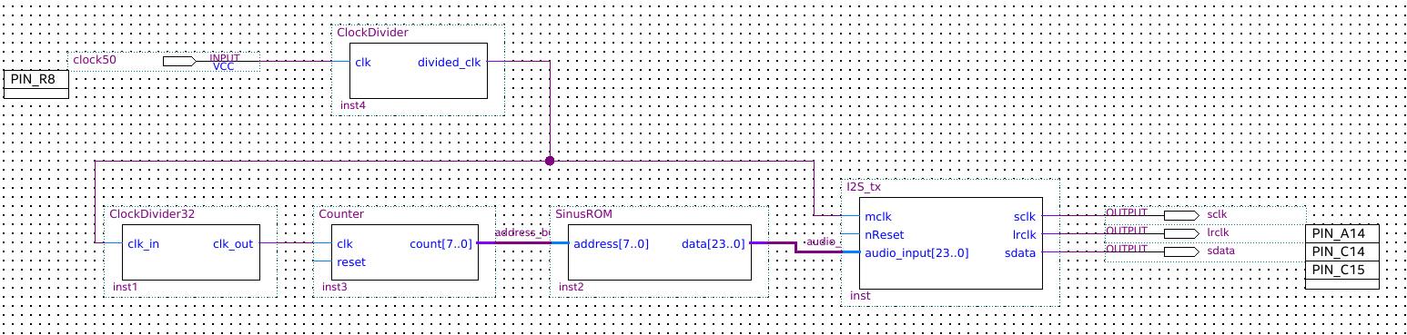

ich habe nach dem obligatorischen einstiegsprojekt counter mit
Led-Ausgabe,
vor einen I2s receiver (pcm5102) anzusteuern und stecke dabei etwas
fest,
ich habe für den schnellen einstig folgenden code mit chatgpt
generiert, und bin nicht komplett sicher ob der Fehler dort steckt oder
auf der Hardwareseite... Ich habe sckl, lrck und sdata an die generellen
GPIO pins
vom DE0-nano angeschlossen aber nichts passiert nach der
Programmierung...
Der Code für den I2s-transmitter selbst ist folgendermaßen:

von Sven W. (wehrend)
Looks like i confused MCLK and BCLK, will look into it tomorrow...

von Jürgen S. (engineer) Benutzerseite
Da stimmt so einiges nicht:
1) Ich sehe da nicht, dass da geshifted wird, und das richtige Bit
rauskommt.
2) Der LRCLK scheint um 1 CC verfrüht, zu spät - je nachdem welches
Schema man fährt. Sieh dir mal die I2S-Spec genauer an, wie der LR CLOCK
liegen muss.
3) Der SCLK ist nicht notwendigerweise identisch mit dem MLCK. Das hängt
an dessen Definition und wie das devices da haben will: Manche fahren
mit 128x,
 mache mit 256x - mache brauchen gar keinen MCLOCK. In jedem Fall
solltest du mal posten, was da hinten dran hängt.
und ja es kann auch die HW sein. Ich verwende  fertige Module aus CN und
in der Tat hatte ich von 4 Stück einer Lieferung schon mal 2 kaputte:
Eins hat geplärrt, eins wollte gar nicht - jeweils an einem I2S-chip
betrieben, der ein perfektes timing machte.  Eine andere Charge war
komplett ok.
Als weitere Problemquelle kommt hinzu, dass manche Empfänger immer 32
Bit haben wollen und verarbeiten, einige auch dann, wenn sie sie nicht
verarbeiten.
Und es kann sein, dass dein Takt nicht exakt passt: 64x48 und 64x96
klappten super, 64x44,1 war nicht zum Laufen zu bekommen. War ein
Wolfson ...
von Morty S. (Gast)
Und prinzipiell/workflow  liegt  einiges mehr daneben. Das da ne LED
blinkt; bedeudet nicht das:
* bekannt ist, wie Error/Warnings/Logik-Allokation bei Synthese, PAR,
bitstream-gen angezeigt wird
* eine Simulation gemacht wurde um die gröbsten Fehler zu finden
* ein brauchbares Sys-Reset-Netzwerk exestiert
Aber wenigstens der Takt scheint ja zu tun.
So wie ich das Top-Blockbild verstehe ist keinerlei Reset  angeschlossen
und der Namensgebung nach erwartet die eine Komponente eine Reset auf
'0', ein anderes auf '1'. Und das Ganze scheint ein Altera/intel-FPGA zu
sein, bei dem man im Unterschied zu Xilinx/AMD nicht mit
synthetisierbaren default auf signals arbeiten kann.
Also tut man IMHO gut daran, erstmal eine Testbench für die Simu des
LED-Blinkers aufzusetzen und den Blinker um einen Reset-Eingang für
einen Button zu erweitern.  Bei der Simu hilft man sich u.U. viel, wenn
man nur für die Simu die Bllinkperiode klein hält, um nicht ewig auf den
simulierten Ablauf einer Echtzeit-Sekunde zu warten.
Dann erweitert man das Blinker-Design stückweise um die Komponenten fürs
I2S. Wenn man dergestalt das Blinkerdesign mitschleppt, erkennt man
sofort, wenn man etwas prinzipielles zerkloppt hat und kann dann
stückweise zurück gehen.
