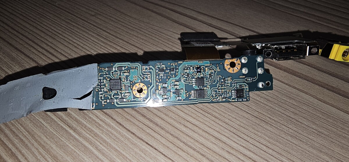

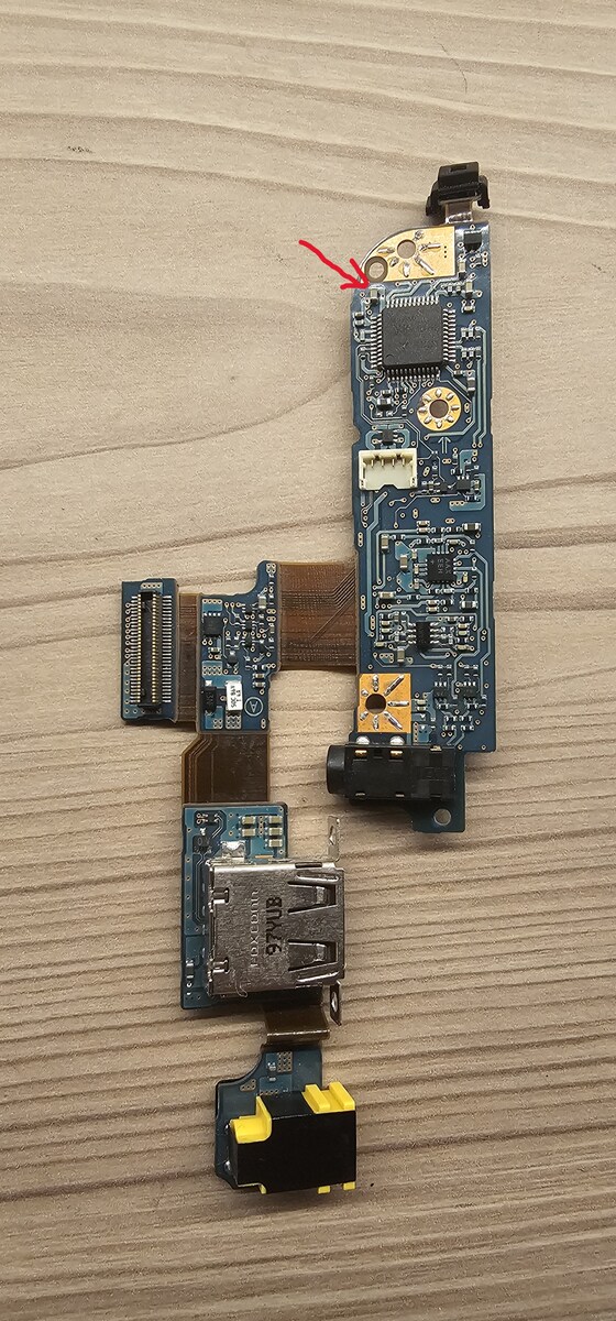

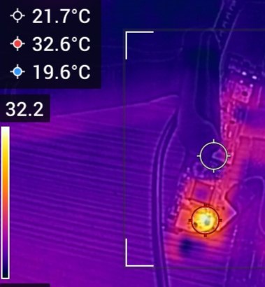

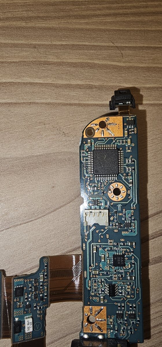

Hallo, ich habe bei meinem Laptop Sony Vaio VGN-P39VL ein Problem, das eventuell die Platine(siehe Fotos) defekt ist. Zur Fehlerbeschreibung, wenn ich den Laptop mit dem Netzteil betreibe(der Anschluss befindet sich auf dieser Platine), dann geht der Rechner ganz normal an und nach ein paar Sekunden ist der Bildschirm schwarz und es leuchtet nur noch die Status LED. Wenn ich aber den Rechner nur über den Akku betreibe, dann läuft er super(dieser Anschluss geht direkt auf Motherboard). Ich habe mal mit der Wärmebildkamera ein Foto gemacht und da sieht man, wie sich im Bereich eines IC's ein Kondensator stärker erwärmt. Ich hatte darauf hin im Netz schon geschaut, wie sich dieses Board nennt bzw. ob es Pläne dazu gibt, aber ich hatte nichts gefunden. Meine Frage, kann mir da jemand weiterhelfen. Gruß Steffen
Steffen K. schrieb: > Ich habe mal mit der Wärmebildkamera ein Foto gemacht und da sieht man, > wie sich im Bereich eines IC's ein Kondensator stärker erwärmt. Ich > hatte darauf hin im Netz schon geschaut, wie sich dieses Board nennt > bzw. ob es Pläne dazu gibt, aber ich hatte nichts gefunden. > > Meine Frage, kann mir da jemand weiterhelfen. was spräche dagegen, den Kondensator auszulöten bzw. auszutauschen?
Wegstaben V. schrieb: > was spräche dagegen, den Kondensator auszulöten bzw. auszutauschen? Full ACK MLCC KerKos neigen zu Kurzschlüssen, insbesondere, wenn die mechanisch belastet werden. So nah neben einem Befestigungsloch werden halt Verwindungen vom Gehäuse ans Board weitergereicht.

Das hatte ich mir auch schon überlegt ihn auszulöten. Stellt sich mir nur die Frage, welche Kapazität dieser hat, damit ich nen passenden wieder einbaue.
die Beschaltung rund um den Viel-Beiner scheint irgendwie symetrisch zu sein. Da gibt es noch einen ähnlichen Kondensator selber Bauform an anderer Ecke. identische Farbe und Baugröße sind kein extrem belastbarer Hinweis, aber als erste Orientierung auch nicht ganz verkehrt. Miss also vielleicht erst mal "in der Schaltung" ob der vermutete kaputte Kandidat ohmschen Durchgang hat, und welche Kapazität der vermutete wertegleiche hat.
