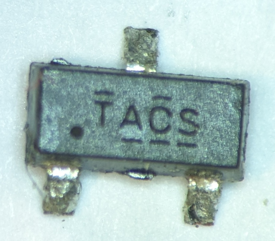

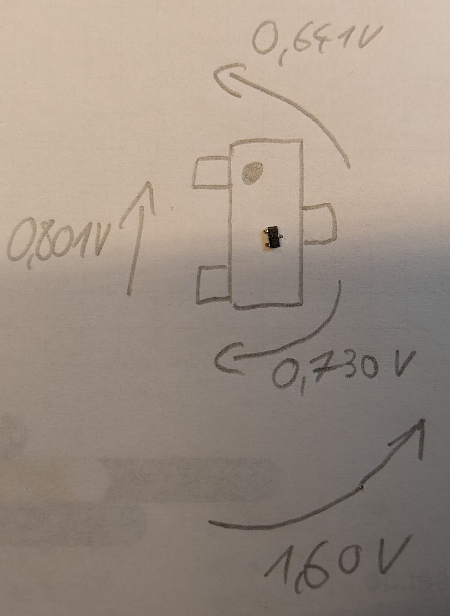

Hallo zusammen, ich habe ein defektes Schaltnetzteil vor mir liegen ("Mini" ATX Netzteil mit den entsprechenden Spannungen). Der TOP242 Schaltwandler, welcher für die +5V Standby Spannung zuständig ist, hatte einen Kurschluss. Nach dem Austasch taktet der wieder, geht aber immer in "Kurzschluss" / Fehler Zustand. Die Ausgangsspannung zappelt nur ein wenig aber wird nicht geregelt. Im Rückkoppelpfad auf der Primärseite des Optokopplers befindet sich folgendes Bauteil. Beim 5V Pfad hatte das einen Kurzschluss zwischen zwei Pins. Es ist zum Glück nochmal auf dem Board vorhanden. Nach dem Auslöten habe ich die Spannungen mit dem Diodenprüfer gemessen. (siehe Bild) Ich habe leider keinerlei Schaltplan. Kann mir jemand einen Tipp geben um was es sich da handelt. Ein klassischer NPN Transistor schein es nicht zu sein. Testweise habe ich das "gute" Teil auch auf die Position des +5V Pfades gelötet. Das ändert leider nichts an der Funktion. D.h. es muss noch mindestens ein weiterer Fehler vorliegen. Aber mal zum rantasten wäre es echt gut zu wissen was das eigentlich ist. Vielen Dank für den Support!

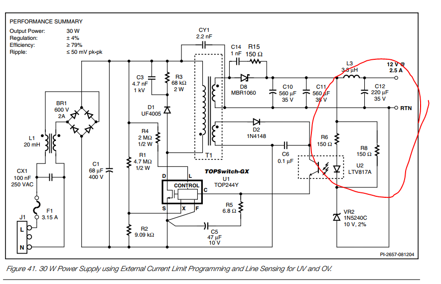

Ist der Stromlaufplan zutreffend, oder nur symbolisch? ich vermute eher Letzeres, denn in deinem Schalplan kommt der 5V Pfad nicht vor. Möglicherweise ist es eine Referenzspannungsquelle, was Generisches zum (TL)431. Die gibt es auch als SOT 23-3. Aber Obacht, die gibt es in unterschiedlichen Pinbelegungen. Dazu würde auch passen, das der Regler dicht macht. Viellleicht kann Meister Hinz hier Licht ins Dunkel bringen :-) Ah, da hat er bereits geantwortet

Ja, der Schaltplan Auszug ist nur das Beispiel aus dem Datenblatt. Wie kommt man von der Bauteilbeschriftung auf die besagte Referenzquelle? Weiß man sowas? Bzw. ist das was ganz Gängiges was an der Stelle "immer" eingesetzt wird.

Der TL431 wird oft im Rückkopplungszweig des Optokopplers im Referenzdisign verschiedener Schaltregler ICs verwendet und begegnet einem auch an selbiger Stelle in freier Wildbahn. Früher als TO92, jetzt auch im SOT.

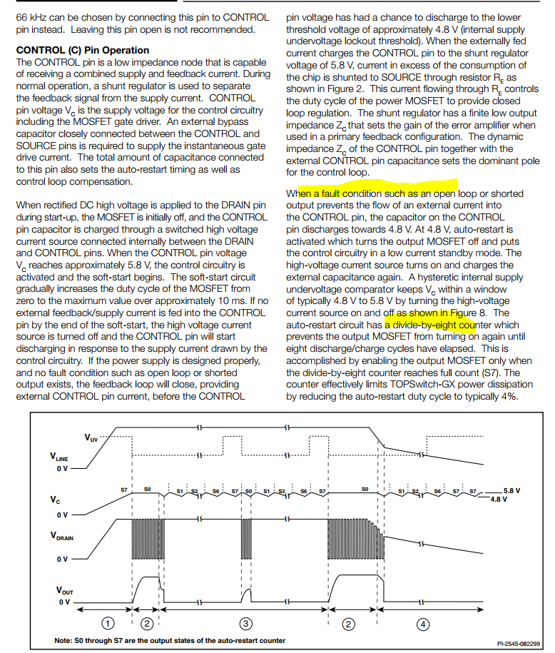

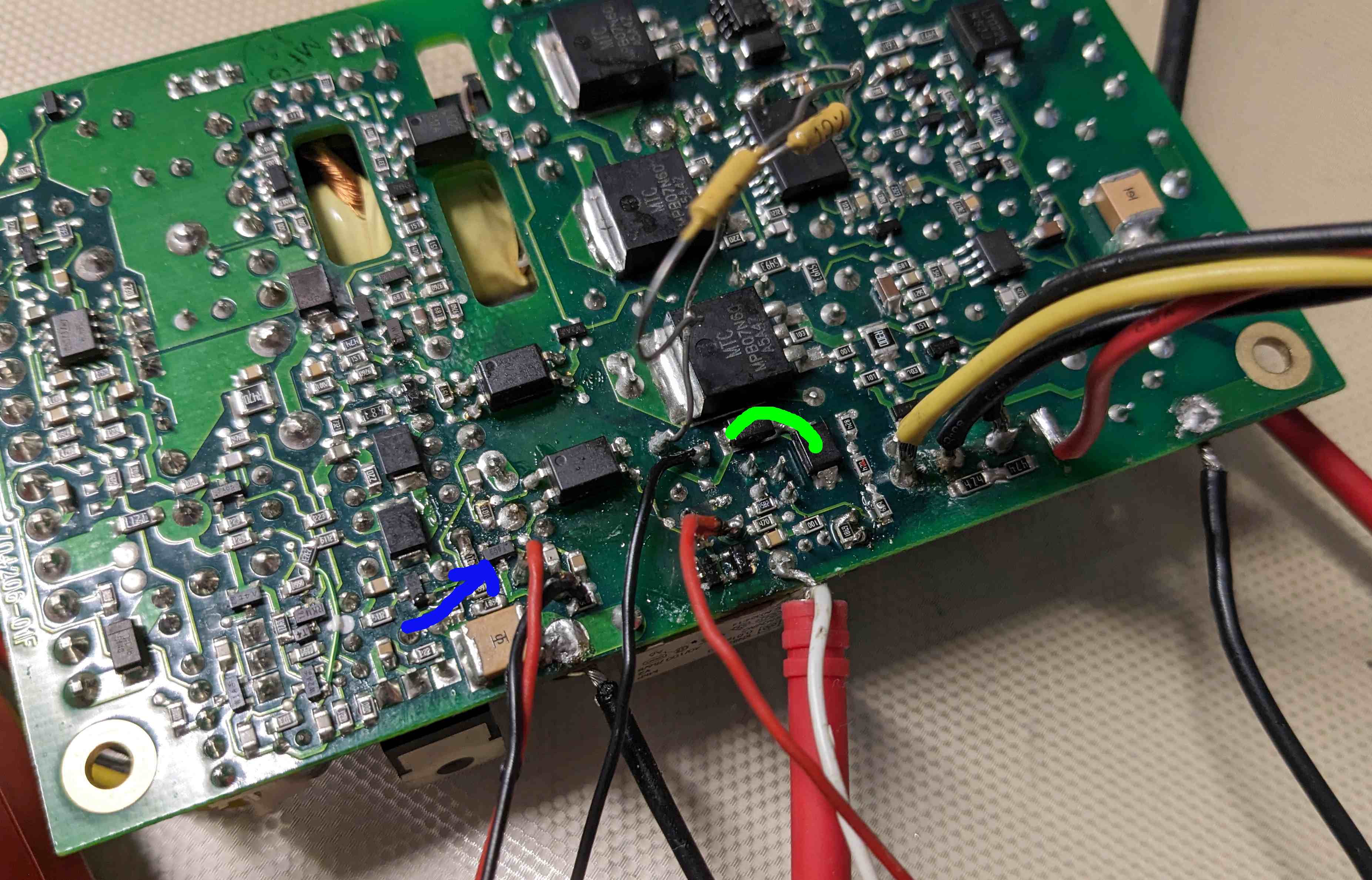

Im TOP242 Datenblatt ist noch eine weiteres Schaltungsbeispiel zu finden. Dort ist auch die besagte Referenz beschrieben. Hier mal ein Bild von den Spannungen: gelb ist die Spannung am "Control Pin" => ziemlich genau 5,8V Peak blau ist direkt am "Drain" Dass das Gezappel bei aktivem Drain auch auf dem Control Pin drauf ist schiebe ich mal den Messaufbau und die längeren Messstrippen zum Oszi. Betrieb über Stelltrenntrafo und nur knapp 100V. An den vier dickeren Kabel die zur Seite weggehen hängt ein externer Gleichrichter. Der Originale ist mit dem Kühlkörperblech verklebt. blau ist der TL431 grün sind die Primär seitigen Snubber Dioden Sekundär habe ich mal 5V an den Glättungselkos eingespeist. Da liegt mal kein Kurzschluss vor. Den Optokoppler habe ich mit einem anderen Kreuzgetauscht -> keine Veränderung. Es handelt sich um ein N2Power XL125 Netzteil in der ATX Variante. Der Regler detektiert auf jeden Fall einen Fehler, da er nur alle 8 Start Zyklen wirklich starten will. Das wird auch so im Datenblatt beschrieben. Die Dioden für die Gleichrichtung der Optokopplerspannung / Hilfswicklung Primärseite habe ich getestet. Was könnte ich noch versuchen um die Fehler einzugrenzen?
Andreas W. schrieb: > noch versuchen Mach das NT Spannungsfrei und speise mal mit einem Labornetzteil 12V am Ausgang ein. Auffälligkeiten? Man kann keine Details erkennen, dazu müsstest Du Dir einzelne Schaltzyklen ansehen.
