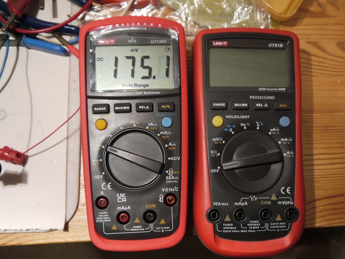

seit längerer Zeit benutze ich das UNI-T UT61B und war recht zufrieden
damit, bis das Gerät anfing, bei offenen Eingängen im DC-Bereich
"Autorange" ca.
360 mV anzuzeigen. Da ich die Erfahrungen mit dem Gerät dennoch
insgesamt als gut bewerte, bestellte ich mir bei Pollin ein UNI-T
UT139C, zwar ohne USB-Anschluss, aber mit etwas höherer Auflösung.
Lieferzeit 2-3 Wochen. Nachfrage nach 4 Wochen, ich wurde vertröstet auf
2-3 Monate, deshalb Storno der Bestellung.
Neubestellung bei Reichelt, ca. 6 € teurer, wurde postwendend geliefert.
ABER: in der 2. Schaltstufe (mV) zeigte das Gerät bei offenem Eingang
schwankende Werte von 30 bis 175 mV an. Zurückgesendet, Ersatzgerät
geordert, kam ebenfalls postwendend: ABER: der gleiche Fehler. Habe die
Sache vor der endgültigen Rücksendung mal untersucht.
b) technischer Teil.

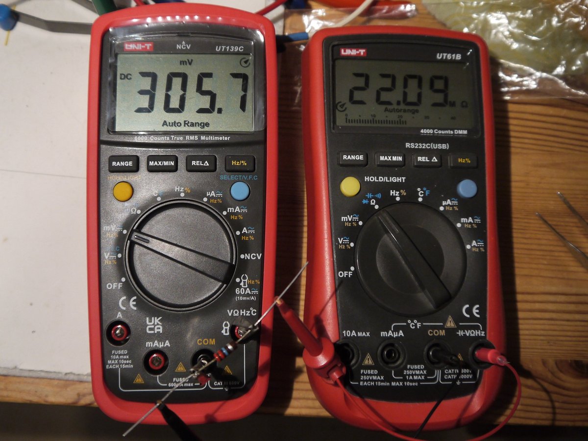

Bild1: links das neue UT139C im mV-Bereich DC, rechts das alte UT61B im
Ohm-Bereich. Parallel zum Eingang ein Widerstand 22 MOhm. Links sehen
wir die Messpannung, rechs den Widerstand. Da der Eing-R links mit 10
MOhm spezifiziert ist, sollten eher 6 bis 7 MOhm als 22 angezeigt
werden!

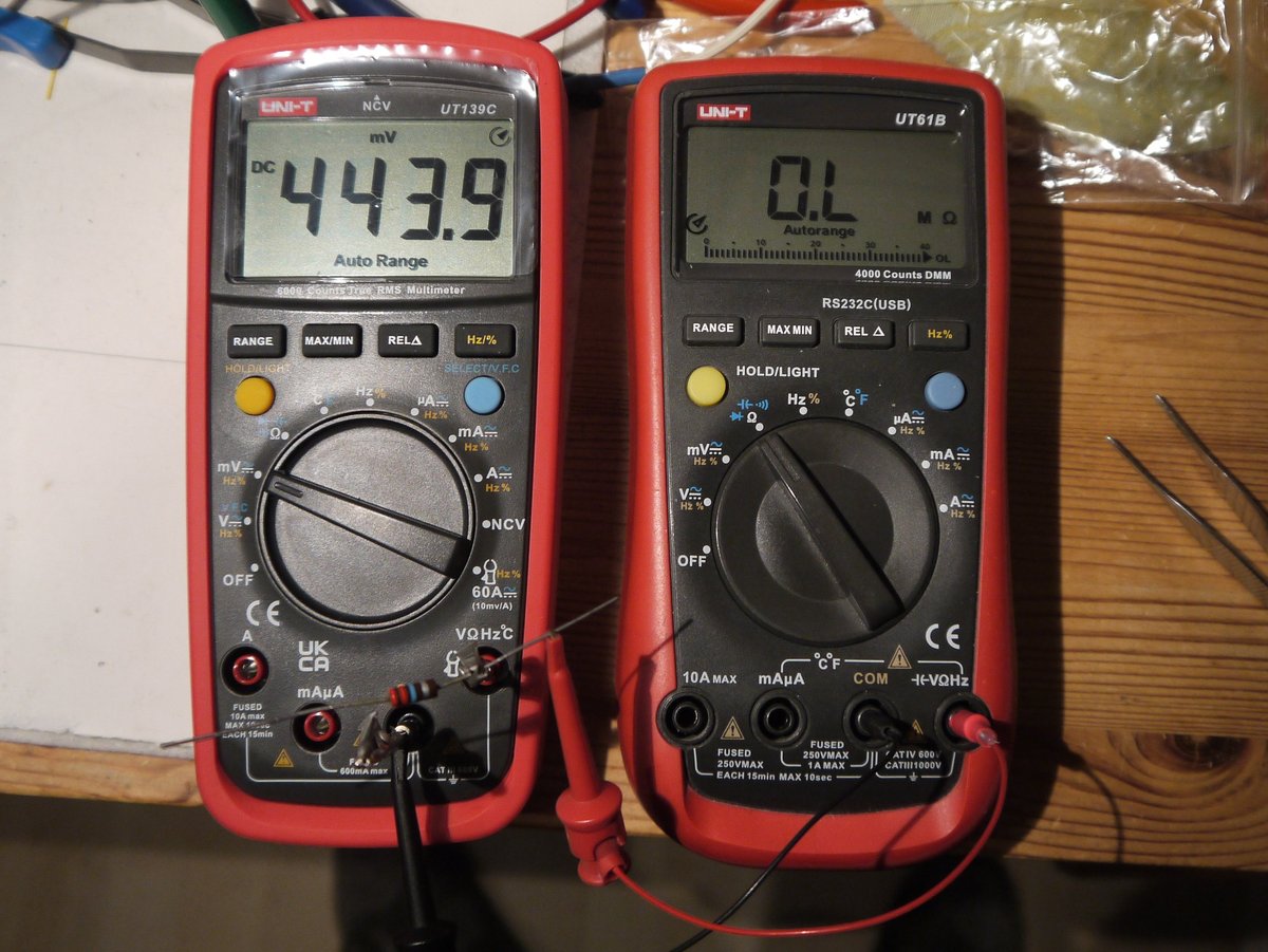

Bild 2: die Verbindung zum 22 MOhm parallel-R geöffnet: Kein Widerstand
mehr messbar, d.h. hier > 40 MOhm. Die Idee liegt also nahe, dass bei
den beiden neuen Geräten, die ich in den Fingern hatte, der
Eingangswiderstand schlicht fehlt und und irgendein offener FET-Eingang
vorliegt.
Bild 3. Phantasieanzeigen bei offenem Eingang. (Dass hier irgendwelche
wilden Einstreuungen vorliegen könnten, habe ich sorgfältig
ausgeschlossen.)

22 Megaohm parallel zu einem anderen Widerstand(internen) können 10 MOhm
ergeben. Das schließt es nicht aus.
Häng mal das schwarze Kabel an den PE Kontakt der Steckdose, geht es
dann auf 0 mV zurück?
1. und 2. Messung:
Manche DMM haben im Millivoltbereich einen höheren Innenwiderstand als
in den anderen Bereichen, bspw. 1GOhm. Das würde die Messergebnisse
erklären.

Zu den Bildern 1 bis 2: It's Not a Bug, It's a Feature. Früher war man
manchmal froh, einen wirklich hochohmigen Eingang zu haben. Bild3 aka
Bild4 ergibt sich dann aus 1 und 2 fast zwangsläufig.

Ich vermute, dass dieses Phänomen bei diesen Multimetern "normal" ist.
Ich hatte ein Voltcraft VC940 (baugleich UT71D). Auch dieses hat einen
separaten Millivolt-Messbereich. Ohne angeschlossenes Messobjekt wurde
sogar "OL" (also Messbereichsüberschreitung) angezeigt. Sobald man einen
hochohmigen Widerstand angeschlossen hat, fiel der Messwert auf Null.
Beim Studieren des Schaltplans fällt auf, dass es im Multimeter (VC940)
für den Millivoltbereich einen separaten Eingang am ADC gibt. Scheinbar
gibt es dort einen (unerwünschten) minimalen Leckstrom zur positiven
Versorgungsspannung hin.

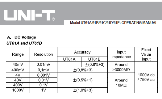

Laut Bedienugsanleitung hat das UT61B in den Millivoltbereichen einen
Eingangswiderstand von >3GOhm.
Dann ist das also ganz klar kein Fehler. Works as designed.

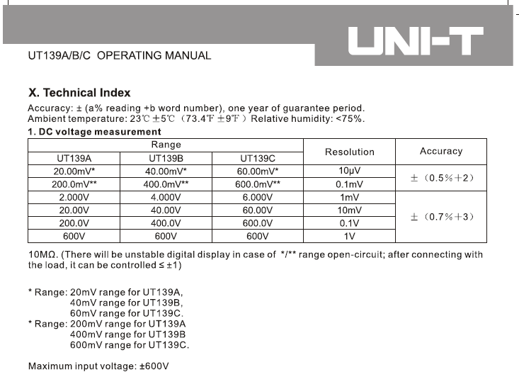

von Jo D. (powerbastler)
Danke für Eure Beiträge!
Aber inhaltlich zur Kenntnis genommen hat kaum jemand meinen
Eingangspost.
1. Das (neue) UT139C (links) ist mit 10 MOhm Eing.-Impedanz
spezifiziert, auch der 1mV-Bereich. Das alte ebenfalls.
2. Das (alten) UT61B hatte ich bemängelt, dass es im Volt-Bereich
ungefähr 0,36 V mit offenem Zustand anzeigt. Hat es vorher nicht
gemacht, macht es im mV-Bereich  auch nicht. Beide Eingänge zeigen einen
Eing-R 10M, wie spezifiziert.
Als ein Vollhorst, der sich nicht freut, wenn er ein Elektrometer statt
einem DVM hat, würde ich nicht nicht bezeichnen.
3. Ich hatte geschrieben, dass ich Einstreuungen sorgfältig
ausgeschlossen habe.
Ich verfüge über insgesamt 5 DVMs, auch noch ein ziemlich hochohmiges,
und keines zeigt solches Verhalten. Da springt die Anzeige in der
letzten Stelle höchstens auf der letzten Stelle um 2 .. 3
Zusammenfassung: Ich halte wild springende Anzeigen NICHT für ein
Qualitätsmerkmal und würde stets unsicher sein, ob dann die Messungen
auch anderer Bereiche unsicher sind.
In der englischen Bedienungsanleitung gibt es unter der Tabelle einen
Hinweis auf das Anzeigeverhalten in den Millivoltbereichen bei offenem
Eingang. Das deutet darauf hin, dass der Eingangswiderstand da deutlich
höher ist als10 MOhm bzw in allen Bereichen >=10MOhm.
in der (deutschen) Produktbeschreibung steht ohne Wenn und Aber für alle
DC-Messbereiche:
Max. Eingangspannung: ± 600 V
Eingangsimpedanz: 10 MΩ
(Vorsichtshalber angemerkt: Wobei schon klar ist, dass "Impedanz" etwas
anderes ist als Ohmscher Widerstand, allerdings dürfte hier der
Unterschied eher unbedeutend sein.)

In der noch bei Reichelt herunterladbaren Bediernungsanleitung
https://cdn-reichelt.de/documents/datenblatt/D100/2013-07-31_UT61A-E.pdf
steht über der Tabelle auf Seite 18:
"UT61A/B:
Eingangsimpedanz bis 400 mV: >3000 MΩ, ab 4-V-Bereich: 10 MΩ
max. Messspannung 600 VDC/AC"

Bei den Angaben zum Eingangswiderstand hat man das "around" aus dem
englischen Original und in der Tabelle den 1000V Bereich weggelassen.
Ich habe jetzt mal versucht den Eingangswiderstand meines UT61D mit
einem Fluke289 zu messen:
Mit dem Schalter in mVDC Stellung erhalte ich folgende Werte:
60mV Bereich: Anzeige "0L." Überspannungsalarm-Piepsen, Fluke ca 5,3MΩ*
600mV Bereich: Anzeige "0.L" kein Pipsen, Fluke ca 5,3MΩ*
Mit dem Schalter in VDC Stellung erhalte ich folgende Werte:
600mV Bereich: Anzeige "0.L" kein Piepsen, Fluke ca 50MΩ*
6V Bereich: Anzeige "1.900", Fluke ca 11,1MΩ
60V Bereich: Anzeige "01.80", Fluke ca 10,1MΩ
600V Bereich: Anzeige "001.8", Fluke ca 10,0MΩ
1000V Bereich: Anzeige "0001", Fluke ca 9,99MΩ
*In den mV-Bereichen wird ein Teil des Messstromes über Schutzdioden im
UT61D abfließen, der vom Fluke289 angezeigte Widerstand entspricht nicht
dem Eingangswiderstand des UT61D.
von Stefan K. (stk)
Ein kurzer Nachtrag:
Laut einem Victor VC921 Taschenmultimeter liegt der Eingangswiderstand
des UT61D auch in den mV Messbereichen über der Messgrenze von 40 MΩ.
Bei meinen anderen Multimetern (außer dem UT61D selbst) wird die
Messspannung bei der Widerstandsmessung zu hoch, beim VC921 bleibt sie
unter 500mV.

von Manfred P. (pruckelfred)
Das geht anders: Widerstand vor das DMM schalten und den Meßwert
zurückrechnen.
Ich lege 2,0 Volt über 10 MegOhm an, da zeigt das UT61D 990mV an - passt
also mit 10Meg Eingangswiderstand.
Lege ich 500mV über 10 MegOhm an, liegt die Abweichung im Rahmen der
Toleranz des Meßgerätes, RE muss also erheblich höher sein.
Mit Hochohmwiderständen bin ich schlecht sortiert, zwei 47Meg / 10% habe
ich noch da. Selbst damit ist bei 500mV keine erhebliche Abweichung zu
erkennen, es dauert aber über 10 Sekunden, bis der Wert stabil angezeigt
wird. Sieht aus wie ein FET mit einer gehörigen Kapazität nach GND.

Bei meinem alten UT61B messe ich im mV-Bereich (DC) übrigens nur ca. 1
MOhm. Das reicht eigentlich aus, jedenfalls für meine Anwendungen.
Die andere Frage, die flatternde Anzeige dieses Gerätes im Volt-Bereich
betreffend, wird wohl nicht zu beantworten sein - falls nicht
irgendjemand zufälligerweise mal den Offset-Trimmer identifiziert hat.
Vielleicht könnte es auch helfen, mal die  Drehschalter-Kontakte zu
reinigen, wer weiß ...
Freundliche Grüße
powerbastler
von Stefan K. (stk)
Und was zeigt das UT61B dabei an? Falls "0.L" fließt ein wesenlicher
Teil des Messtromes uber den Überspannungschutz ab.
