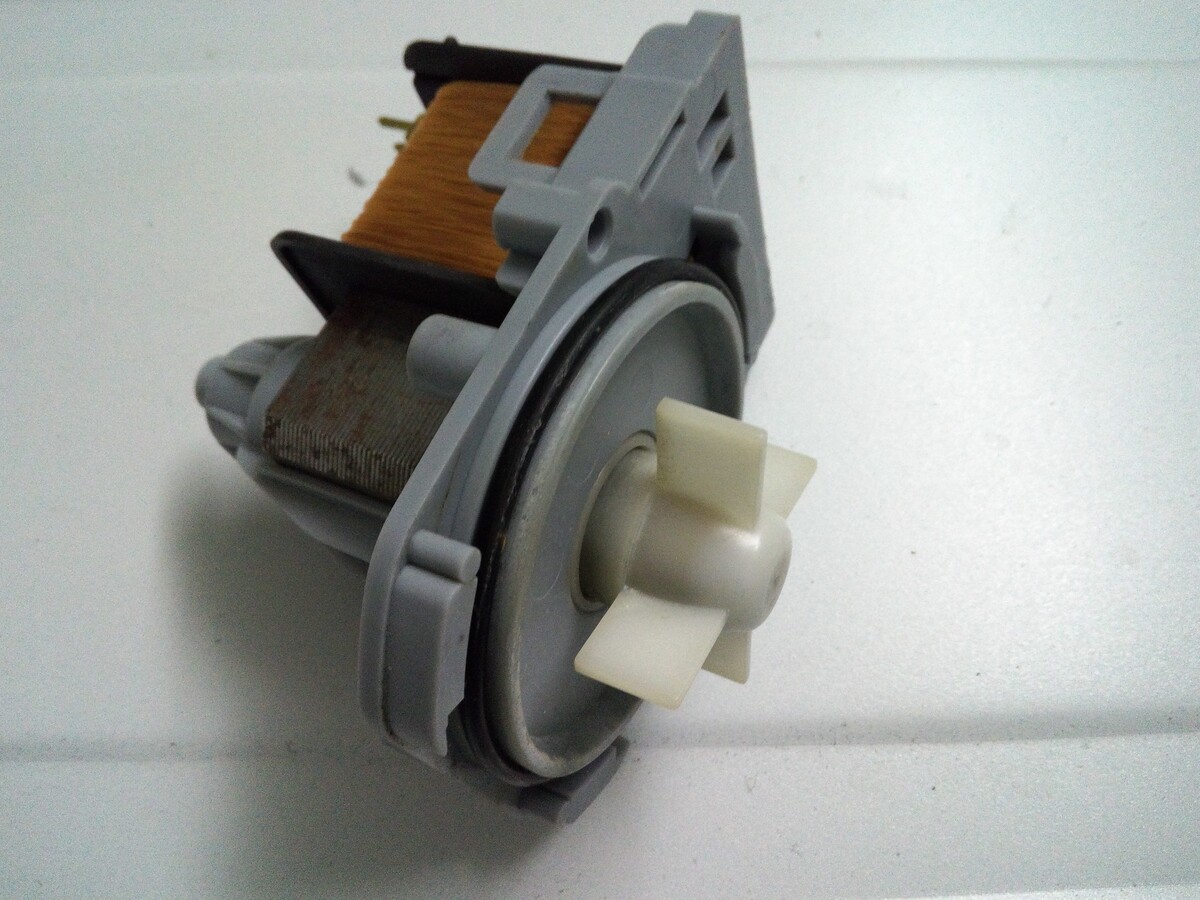

Meine Waschmaschine (Bauknecht Wat Care 10) zeigt im letzter Zeit
"Service" und "Pumpe" an.
Die Pumpe habe ich mal ausgebaut, weil sie sich merkwürdig anhörte.
Verstopft ist nichts, aber wenn man den Motor von Hand dreht, "schnappt"
er alle 180° über einen Widerstand, wie ein 2-poliger Magnetmotor.
Ist das normal, oder muß er sich rundrum leicht drehen?
Von den Motortypen habe ich keine Ahnung, es ist ein Wechselstrommotor,
ähnlich aufgebaut wie ein Trafo: Ein Blechpaket mit einer Spule drauf,
durch das Blechpaket geht der Rotor.

Das 180°-Verhalten ist normal.
Aber andere Widerstände werden dadurch schwer erfühlbar, reichen aber
ggf. aus, das Anlaufen der Pumpe zu verhindern.
Das kann temporär, aber auch dauernd auftreten.
Häufig sammeln sich hinter dem Pumpenrad/Flatter Fasern an, die man ggf.
erst nach abziehen der Flatter sehen und entfernen kann.

Das hört sich so an, als wenn irgendetwas in der Pumpe liegt. Die haben
oftmals ein 2-flügeliges Pumpenrad, was zu den 180° passen würde.

von Peter N. (alv)
So sieht die Pumpe aus.
Wie ich das Flügelrad rausbekomme, ist mir unklar. Ich möchte die Pumpe
nicht beschädigen.
An Netzspannung dreht die Pumpe.
Den Ablaufschlauch bekomme ich nicht raus. Dazu muß man wohl die
(festgeklebten?) Endstücke entfernen.
Soweit ich in den Schlauch reinsehen kann ist er sauber.
Das Schlauchstück von Trommel zur Pumpe ist innen leicht verschleimt.
Das bekomme ich aber nicht ab, und falls doch, nicht wieder dran, wegen
Federschlauchklemmen.
Waschmaschinenreiniger? Habe ich noch nie gehört. Wo findet man sowas?
Bei den Waschmitteln?
Das Flügelrad ist mit Linksgewinde aufgeschraubt. Beziehungsweise das
Flügelrad muss in die Richtung abgeschraubt werden, in die es sich dreht
(wie bei den Pedalen am Fahrrad).
> nicht beschädigen.
Mit zwei gleichartigen Hebeln gleichzeitig unter zwei gegenüberliegenden
Flügeln möglichst nah der Achse arbeiten.
Dabei sollten diese Hebel ihren Druck möglichst flach ausüben.
Als Hebel z.B. Fahrradreifen-Demontagehebel, Schraubenzieher mit
Flachklinge, stabile Messerklingen, Gabel- und Löffelstiele, usw.. *gg
Das sind doch heutzutage nur noch billige Laugenpumpen mit Magnetmotor,
wie Du schon festgestellt hast. Nicht mehr der früher übliche
Spaltpolmotor. Dafür sind die Pumpen mit Magnetmotor günstig. Wenn die
Pumpe klötert, ist sie abgenutzt. Für meine alte Miele habe ich vor etwa
drei Jahren 30 Euro ausgegeben (natürlich nicht original Miele, sondern
Nachbau). Geht seither einwandfrei.

In der Ablaufwanne der WaMa (auch noch recht sauber) habe ich eine Kugel
gefunden. Diese bildet wohl ein Ventil, das den Ablauf blockiert.
Aber wie wird das geöffnet, damit das Wasser abfließen/abgepumpt werden
kann?
von Bernd K. (bmk)
Nach dem was ich gehört habe, soll die Kugel im Waschbetrieb verhindern,
dass Waschmittel sofort im Abfluss landet, anstatt in der Trommel zu
bleiben. Öffnet aber selbsttätig, wenn abgepumpt wird.
Bei meiner Miele WaMa (Toplader) hatte ich genau das selbe Problem.
Alles frei, Pumpe dreht sich, kommt kein Wasser raus.
Der Miele Servicetechniker wußte sofort, wo das Problem liegt.
Er schraubte ein Seitenteil ab und zeigte mir einen dünnen
Gummischlauch,
der unten vom Abwasser nach ganz oben in den Innenraum ging.
"Wenn dieser verstopft ist, bildet sich im Innenraum ein Unterdruck und
die Pumpe kann nicht dagegen ankämpfen"
Tatsächlich war der Gummischlauch mit Waschmittelresten zugesetzt.
Nach Reinigung des Schlauchs (Durchblasen) funktionierte die WaMa wieder
normal.

Nein, der war definitiv nicht gemeint, sondern ein kleiner Schlauch von
der Rücklaufsicherung zum Einspülkasten. Der verstopft gerne.
Deswegen nochmal mein Rat: Komplette Schlauch-Kur machen.
von H.Joachim S. (crazyhorse)
Und nicht versuchen das Flügelrad als Linksgewinde abzuschrauben. Da ist
kein Gewinde, und die Drehrichtung des Motors ist auch unbestimmt, mal
so, mal so. Hat aber auf die Pumpfunktion keinen Einfluss.
Wenn sie seltsame Geräusche macht und keine Fremdteile drin sind ist die
Lagerung hinüber -> neue Pumpe, in Kürze ist sie eh ganz hinüber.
Das aktuelle Problem liegt aber eher nicht daran. Ich tippe auch auf
verstopften Schlauch. Mit Druckluft (vorsichtig!) kann man die gut
testen.
