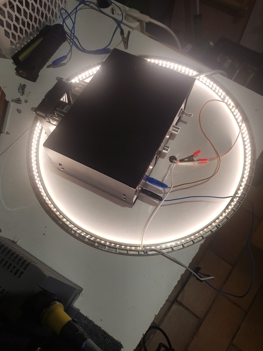

von Lars B. (heiner56)
Hallo, hab ne Badezimmerdeckenlampe die jetzt kurz vor dem Müll steht.
Vor ca. 2 Jahren gekauft, ging paar Monate einwandfrei. Dann begannen
die Aussetzer. Insbesondere wenn sie mal ne Stunde geleuchtet hatte,
konnte man sie kurze Zeit später nicht mehr einschalten. Man musste dann
u.U. mehrere Tage warten, dann ging sie plötzlich wieder an. Hab dann
vor Wochen einen neuen LED-Treiber besorgt, angeschlossen, funktionierte
, aber nicht lange-das selbe Spiel. Jetzt hab ich sie an ein Netzteil
gehängt. Das selbe Spiel wie mit angeschlossenem LED-Treiber. Nach
langer Leuchtdauer- ausgeschaltet- geht nicht mehr an.
Also liegt es definitiv an dem LED-Band. Aber was kann das sein ?
Sind etwa 50 LED, 30 Watt  brauct die Lampe und 20-30 Volt.
Kann es an EINER LED liegen? oder gibt es da vielleicht sonstige
Bauteile, die sich erholen müssen, um wieder zu funktionieren?
Hi Jörg, dein Netzteil-richtig. Und arbeitet brav, wie es soll.
Aber wieso erholt sich anscheinend das LED-Strip. Es fällt ja keine
einzige LED komplett aus.

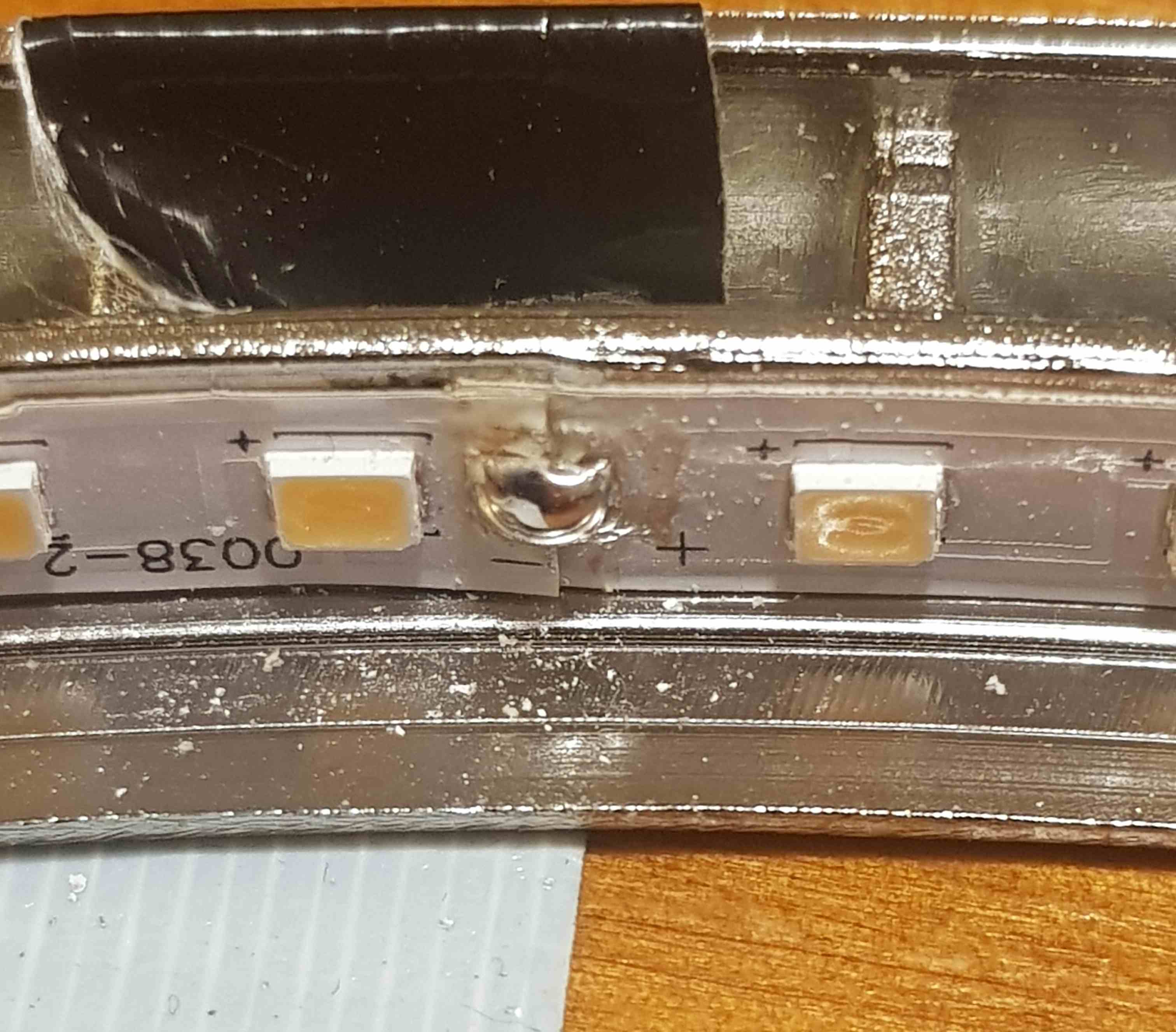

von Ralf X. (ralf0815)
Keine Ahnung, was dieses Bild aussagen soll...
Tote und halbtote LED und ihre Verbindungen können je nach Temperatur
sehr unterschiedliches Verhalten zeigen.
Gezieltes kühlen, wärmen, klopfen, drücken und sogar messen kann den/die
Schadensbereiche eingrenzen, idR. ist es aber ein Fall für den E-Müll
oder Bastelkiste.

von Rainer W. (rawi)
Eine LED ist jeweils so ein weiß leuchtender Punkt. Wie kommst du auf
eine Zahl von "50"?
Oder stammt das Bild von einer anderen Lampe?
Zeig einmal ein Bild, auf dem etwas mehr Details zu erkennen sind.
Kannst du bei deiner Lampe die Spannung über einzelnen LEDs messen?
von Thomas B. (thombde)
Du hast ja das originale Netzteil mit dem Labornetzteil übergangen.
Dann kannst Du ja Spannung und Strom runterregeln.
Die geschädigten LED´s fallen dann meistens gleich auf.
Es sei denn, es ist ein Wackelkontakt.
Kommt auch sehr häufig vor.
Schaue mal nach kalten Lötstellen.
von Uli S. (uli12us)
Ich komm nach grobem nachzählen eher auf rd 300 LEDs, wenn ich davon
ausgehe, dass das Doppelreihen sind. Zwischendrin sind immer mal wieder
welche, die nicht leuchten, die würd ich mir zuerst anschauen.
Also mit den 50 stimmt ü berhaupt nicht, hatte ich auch verbessert, hat
es aber nicht genommen. Es sind 144 LED in einer Reihe, keone
Doppelreihe-das Bild täuscht einfach-
Lampe blieb dunkel jetzt beim Anschließen des Netzteils. Hab aber eine
Stelle gefunden, wo beim Auseinanderziehen mit zwei Daumen die Lampe
anspringt. Beim Loslassen erlischt sie wieder.Kann also die Stelle sein.
Liegt eher an so einem String.
Lötstelle an der Verbindung der zwei Strips nochmals nachgelötet.
Scheint zu wirken. Lampe leuchtet momentan. Häng sie jetzt mal an den
LED-Treiber und lass sie mal ne Stunde brennen. Wenn sie danach wieder
angeht, hab ich gewonnen. Mal gespannt.
Das sind 2 gleiche Stripes? Kannst du mal mehr Bilder von den
Anschlüssen und der Verschaltung der LEDs auf diesen Stripes machen?
> Scheint zu wirken.
Feu dich nicht zu früh. Wenn die Lötstelle nicht offensichtlich kalt und
druckempfindlich war, bringt auch nachlöten nichts.
Hab sie mehrere Stunden am Leuchten gehabt und dann wieder ausgeschaltet
und sie nach einer halben Stunde wieder eingeschaltet. Der Fehler zeigt
sich nicht mehr. Werde sie jetzt wieder zusammenbauen und an die Decke
bringen (absoluter Murks). Wenn sie dann noch einmal ausfällt, war es
das für sie.
