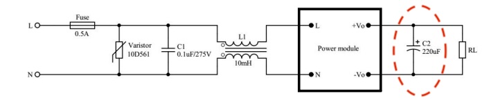

Hallo!
Ich habe mal eine allgemeine Frage:
Im Ausgang von Schaltreglern sind meisten ELKOS bzw. Tantalkondensatoren
vorgesehen.
Was spricht dagegen bei 3.3V einen bzw. zwei parallele 100uF Kerkos in
SMD Bauform zu nehmen?
Lg
A.B

Koennte evtl. passieren, dass die Regelschleife den niedrige Serien-R
der Kerkos nicht so "mag". Sollte aber im Datenblatt stehen.

Bewusst sollte einem sein, dass hochkapazitive Kerkos (X.., Y..)
teilweise erheblich geringere Kapazität bei Nennspannung als bei 0 V
haben. Ganz extrem bei den Y..-Keramiken, aber auch bei X... Wenn du z.
B. X..-Kerkos mit 6,3 V Nennspannung bei 3,3 V einsetzt, schätze ich
grob, dass du 3 x 100 µF brauchst, um auf ca. 200 µF zu kommen. Ob auch
eine geringere Kapazität bzw. ein höheres Ripple akzeptabel ist, musst
du entscheiden.
Ich setze auch gerne X7R oder X5R bei Schaltreglern mit kleiner Leistung
ein.

Die Erfahrung habe ich schon gemacht. Der Kekro kann mit seiner
Kapazität und Zuleitungsinduktivitäten anfangen zu schwingen und durch
den niedrigen ESR schwingt es munter weiter

Die Nennspannung wird gewöhnlich im Datenblatt angegeben und das DC Bias
Derating ist in vernünftigen Datenblätter ebenfalls spezifiziert. Bei
3.3V Betriebsspannung ist das nun wirklich kein Problem.
Falls der Regler Schwingneigung zeigt, hilft ein zusätzlicher
Serienwiderstand.
